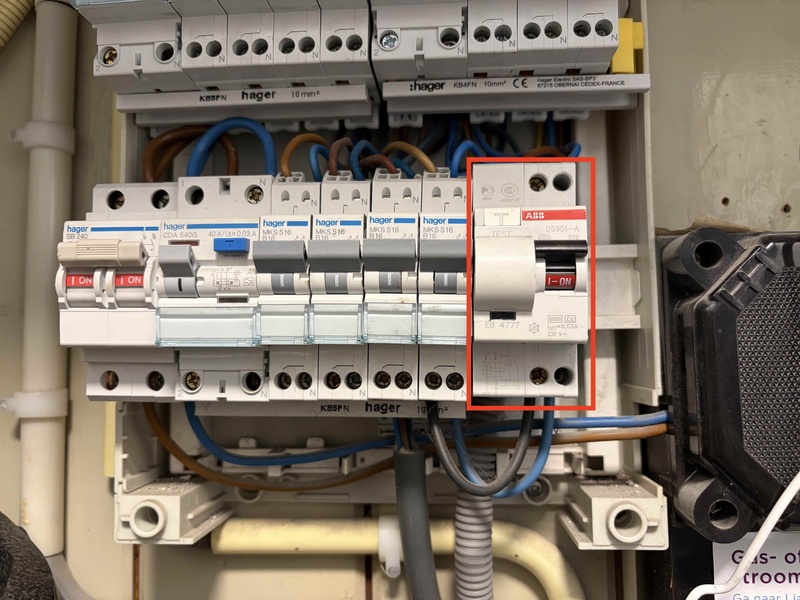

Ik wil graag mijn eindgroep verzwaren i.v.m. een granny charger die daarop komt, deze trekt 16A continu.
De betreffende groep gaat naar het schuurtje, kabel is niet zo lang, betreft een grondkabel ong. 15 a 20 meter. Ik wil het allemaal netjes maken, dus ook met CEE stekker en al zodat ik zonder zorgen 16A continu kan laden. Een laadsessie duurt ong. 3 uur.
De betreffende groep zit nu op een 16A aardlekautomaat met uitschakelkarakteristiek B en lekstroom detectie A, foutstroom 30 mA. Deze wordt warm bij 10A continu heb ik gemerkt. Geen ramp, maar wel als hij op 16A zou gaan.
Bij inspectie in de meterkast ondervond ik wat gekke dingen. Het betreft de meest rechts onderste, rood omlijnd:
Afbeeldingslocatie: https://tweakers.net/i/UqOKAwFYL3Fq8yIfG6Jc7LkjQI4=/800x/filters:strip_icc():strip_exif()/f/image/ubSiwtTOYzBgAiI1YVYCpV4f.jpg?f=fotoalbum_large
Aansluiting als volgt, het rechtse component is de aardlekautomaat:
Afbeeldingslocatie: https://tweakers.net/i/OvUGgjEeAOr2PQU7LSlXfSCr7JI=/800x/filters:strip_icc():strip_exif()/f/image/ui3RxNHLn7p29RmEP91vfdj2.jpg?f=fotoalbum_large
Ik merk de volgende zaken op:
  1. De aardlekautomaat zit achter een aardlekschakelaar van 40A (zie eerste foto, 2e component van links). Deze schakelt ook uit bij 30 mA foutstroom en lekstroom type A. Dit lijkt me onhandig? 2 aardlekken achter elkaar en dan ook nog eens hetzelfde type?

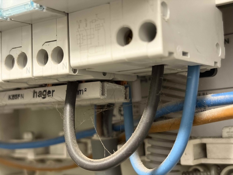

  2. Op de onderste foto zie je dat de aardlekautomaat aan de onderkant is doorgelust met een vrij dikke draad, samen met een doorverbinder. Is dit wel verstandig? Je wilt wel goed contact hebben. Zie ook dit topic: Hager automaat in de meterkast defect
Kortom, ik zou gewoon de aardlekautomaat van 16A kunnen vervangen door eentje van 20A maar is dat wel zo handig? Kan ik de aardlekautomaat niet beter elimineren (er zit immers al een aardlekschakelaar voor) en gewoon vervangen door een installatieautomaat van 20A, en het allemaal netjes verbinden met een doorverbinder?

1. Correct, dat is niet handig gedaan. Niet direct onveilig maar ook niet handig.
2. Ja, dat is prima. Die kamrails zijn gewoon platte stukken dus vormen een prima alternatieve kant van de kooiklem.
Lijkt er wel op dat je een bodemplaat in je kast mist, dat is niet okay :)
@IceM Onder is hier de afgaande kant van de aardlek. Gebruikelijk als de aardlek en bijbehoorende groepen naast elkaar geplaatst worden zodat er dan een kam-rail onder kan en de afgaande kant van de groepen gewoon boven zit.
[ Voor 8% gewijzigd door Septillion op 16-05-2026 15:42 ]

Je lijkt nu een aardlekautomaat achter een aardlekschakelaar te hebben. De hager automaat (2e van links) is zo te zien een aardlekschakelaar.
De ABB aardlekautomaat zou direct op je hoofdschakelaar moeten zitten, met de draaddikte zoals hierboven aangegeven.

Bedankt! Heb inmiddels een kamrail en installatieautomaat van Hager besteld.
Ook grappig: er zit nu een kamrail in voor 1 'brede + 5 'smalle' units, de Hager KB5FN. Echter zoals je ziet mist de kamrail een stukje voor 1 'smalle' unit. Ik zag dat hij was afgezaagd aan 1 kant :') Blijkbaar hadden ze de KB4FN niet liggen en hebben ze gewoon een KB5FN gepakt en er 1 stuk afgezaagd.
Jammer, want ik heb juist die gene nodig waar 5 smalle units op kunnen. Dus heb gewoon dezelfde besteld.
Rechtsboven zit een KB5FN, waarbij de laatste is afgedopt met gele kapjes. Ik vermoed dat de installateur die de ABB unit heeft bijgeplaatst, de onderste kamrail heeft afgekort. Het afzagen lijkt mij dus na oorspronkelijke installatie van de kast gedaan.

Maar je wilt toch nog steeds een eigen aardlekautomaat hebben voor de lader? Dus om hem niet achter de bestaande aardlekschakelaar te hebben kan je hem dus niet via een kamrail doen.
Als je overigens naar een CEE gaat zal je een CEE 32A moeten pakken als je naar 20A afzekeren gaat.

Nee het hoeft van mij niet op aparte aardlek. Ik woon hier nu 6 jaar en de aardlek is er nog nooit uit gegaan. De aardlek die er nu zit kan 40A aan; dit is voldoende voor de gebruikers die erachter zitten.
Het is wel interessant dat je vroeger max 4 groepen op een aardlek mocht hebben, maar dit maximum is komen te vervallen. Hierdoor kan de granny charger op een 5e groep achter de aardlek.

Je mag niet een aardlekautomaat plaatsen na een aardlekschakelaar. Je moet daar namelijk voldoen aan selectiviteit (Ja ook voor lekstroom), maar dat kan niet omdat dan de rest niet voldoet.
Momenteel zitten er 5 eindgroepen achter èèn aardlekschakelaar, dat mag ook niet. Maximaal 4.
De oplossing is hier waarschijnlijk een 20A aardlekautomaat die niet achter een andere aardlekschakelaar zit. Waarbij wel de vraag dan komt, hoeveel is je hoofdzekering?
Wat betreft de aders samen met de kamrail, dit mag er zijn soms wel vanuit de fabrikant voorschriften of de ader dan boven of onder de kamrail moet liggen. Dat kan je vinden in de documentatie van whatever je gebruikt.

Toch nog even een andere vraag omtrent de meterkast. Het komt erop neer dat ik me wat zorgen maak over het feit dat het hele huis op 1 fase van 25A lijkt te zitten, terwijl de netbeheerder de meterkast wel lijkt te hebben voorbereid op 3 fases. En 25A is erg weinig voor alle verbruikers thuis.
Vandaag begreep ik van een collega dat er voor je eigen installatieautomaat ook nog een hoofdzekering zit van de netbeheerder. Of 3 hoofdzekeringen in geval van 3 fase. Als die eruit klapt dan moet je de netbeheerder bellen. Het is natuurlijk onwenselijk dat de hoofdzekering eruit klapt.
Mijn meter geeft 3x230V aan, en in het display geeft pijltjes aan bij L1, L2 en L3. Volgens de site van Liander hebben wij een aansluiting van 3x25A. Kortom, alles wijst erop dat er 3 fasen binnenkomen. Maar de grap is dat er maar 1 fasedraad en 1 nuldraad naar onze installatieautomaten lopen. 25A zou een vermogen van 5,75 kW zijn.
De eerste installatieautomaat waar de stroom doorheen gaat in 'ons' deel is 40 A, zoals is te zien op de foto in de TS. Hieronder nogmaals, de grote installatieautomaat helemaal linksonder, niet de rood omlijnde:
Echter ik heb mijn auto al vaak zat op 13A geladen tijdens het koken op onze inductieplaat (wel maar op 2 pitten...), waarbij ook nog wel wat andere verbruikers hebben aan gestaan. Ik meen me te herinneren dat de meter wel iets van 6 a 7 kW aangaf. Toch is de hoofdzekering er niet uit geklapt (dit zou dus 5,75 kW zijn als het echt 25A is). Verder is het raar dat onze hoofd installatieautomaat 40A is, die zal er dus nooit uit klappen als de hoofdzekering maar 25A zou zijn.
Kunnen jullie mij hierin adviseren? Hoe kan dit nu?
NOSIG
  • Reinier
  • Laatst online: 23:32
Reinier
\o/
Nee de aardlek kan 40A aan, het is geen 40A installatieautomaat.
Je hebt een aantal B16 automaten na de ALS zitten en een B16 alamat (met rood kader).
En alles op één fase ja.
Oh en linksonder is de hoofdschakelaar, ook 40A maar dat is géén aardlekschakelaar.
Ik zeg niks wat je niet al weet :D
[ Voor 26% gewijzigd door Reinier op 21-05-2026 23:59 ]

Ik denk dat ik mijn antwoord al heb.
Blijkbaar is er inderdaad maar 1 fase aangesloten want ik zie nergens de andere fasedraden uit de meter en hoofdschakelaar komen. Deze zal op 25A gezekerd zijn met een hoofdzekering (smeltzekering) van de netbeheerder. Deze kan tijdelijk wat meer hebben, waardoor het dus inderdaad kan dat ik voor korte duur meer stroomafname heb kunnen zien dan 25A.
Ik heb op pagina 3 een grafiek kunnen vinden, daar zal het wel op lijken: https://download.hager.com/Hager.nl/whitepapers/whitepaper_smeltveiligheden_en_overbelasting.pdf
Niet echt wenselijk dus want in plaats van 40 ampere kan ik eigenlijk maar 25 ampere verstoken. (en kortdurig iets meer ampere). Als ik de auto oplaad dan is het dus ff opletten, en anders moet ik de meterkast laten aanpassen door een elektricien.

  • Laatst online: 22:55
_Christiaan_ schreef op vrijdag 22 mei 2026 @ 10:43:
Ik zou daar eerder een 1x35A of 1x40A verwachten.
1x25A komt echt maar zelden voor.
  • RadioAir
  • Laatst online: 21-10 18:06
Wel 3x25A waarbij slechts N+L1 aangesloten zijn op de meterkast. Gebeurt vooral bij woningbouwcorporaties.

Is er een manier om daar achter te komen? Als ik inlog op de site van de netbeheerder staat dat ik 3x25A aansluiting heb. Maar ik weet niet of de zekering dan ook 25A is.
heb deze vraag ingediend bij mn netbeheerder.

  • Laatst online: 15:13
_Christiaan_ schreef op vrijdag 22 mei 2026 @ 11:43:
gewoon netbeheerder bellen en vragen hoe en of wat?
Lastige is wel, als je naar 3*25A wilt, zal je meesterkast er wel eerst voor gereed moeten zijn. dit zal een electricien moeten voorbereiden met een 3P hoofdschakelaar, voordat je netbeheerder eventueel 3*25A wil doorvoeren. Of je moet een aanvraag voor 1*40A aanvragen.
  • IceM
  • Laatst online: 07:35
Heb je een foto van wat verder af, waar ook de meter en hoofdzekering opstaat? Wat ik ken van hoofdaansluitingen met smeltzekeringen is dat er maar 1 van de 3 smeltzekeringen is geplaatst bij 1x25 of 1x35a. Bij jou lijken alle drie de fases gewoon aangesloten te zijn op de meter en er vanaf de meter maar 1 fase naar de groepenkast te gaan, anders gaf je meter ook niet aan dat alle drie de fases actief waren.

IceM schreef op vrijdag 22 mei 2026 @ 12:07:
Ik zit nu even op werk dus ik kan geen foto maken. Maar het is precies wat ik ook observeer: Meter geeft 3 fases actief aan, maar er loopt maar 1 fase naar mijn groepenkast. (Het draad linksonder op de foto)
Vraag is nu dus of de netbeheerder een 25A hoofdzekering heeft geplaatst in het verzegelde kastje. Zo ja dan is het opletten met de verbruikers ;) Maar die vraag heb ik inmiddels uitgezet bij mijn netbeheerder.
NOSIG

  • Ben(V)
  • Laatst online: 16:16
Het lijk mij persoonlijk nogal duidelijk.
Je hebt een 3x25A aansluiting van je netbeheerder, maar er is maar een fase aangesloten op je groepenkast wat inmiddels veel te weinig is vanwege toegenomen verbruik.
Dit zijn je opties
  • Je plaatst een klein groepenkastje erbij met een enkele groep erin met een Alamat, die op een andere fase aansluiten en daar de grannycharger op aansluiten.
  • Of je plaats een klein kastje voor meer groepen die je verdeelt over twee fasen en brengt een aantal van je oude groepen over.
  • Of je plaatst een geheel nieuwe groepenkast voor 3 fasen en maakt een nieuwe verdeling van de groepen
