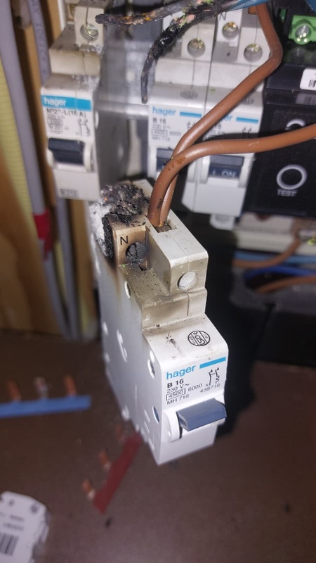

Mijn vraag
Mijn Hager automaat in de meterkast is defect gegaan en ik probeer een vervangend exemplaar te vinden. Ik ben redelijk handig, maar dit is de eerste keer dat ik met groepenkast/elektra bezig ben.
Ik heb eerst een nieuwe Hager B16 automaat gekocht, maar bij het aansluiten zag ik dat de nul (N) rechts zit in plaats van links. Daardoor past de kamrail/busboard die de vier automaten onderling verbindt niet meer.
Op internet heb ik gezocht naar een Hager B16 (MH716) met de nul links, maar ik kan deze nergens vinden. Ik heb een foto van de huidige automaat toegevoegd.
Weet iemand waar ik deze online kan bestellen of direct kan kopen in de omgeving van Amersfoort?
Alvast bedankt!
Afbeeldingslocatie: https://tweakers.net/i/NCKDYH-JWmJXY5ZVGel4i4t978k=/x800/filters:strip_icc():strip_exif()/f/image/JGXoQ7djsVuRnYg6RJ8GryVn.jpg?f=fotoalbum_large
Beste antwoord (via Frango op 11-05-2026 21:16)
  • BlueKeenan
Een aantal andere merken leveren deze wel, zoals Schneider, Emat en Gacia.
Maar dit is niet een defecte automaat wat de oorzaak is, dit is een slechte verbinding geweest die uiteindelijk is gaan branden. Dus als je hier geen ervaring mee hebt zou ik dit misschien sowieso links laten liggen.
ik zou sowieso de gehele kast laten nakijken als er zoiets is gebeurd en niet zelf aan de slag gaan. Brandgevaar wil je niet in je woning.

Die worden niet meer gemaakt. N zit altijd rechts bij alle leverbare Hager modellen, dus dan zou je ze gelijk alle 4 moeten vervangen. Mixen met een ander merk onder 1 kamrails is ook niet heel verstandig.
Heeft de beunhaas die dit in elkaar heeft geknutseld nog meer exemplaren voorzien van 2 aangesloten vaste adres onder 1 klem? Want daar ga je dan vanzelf een keer hetzelfde krijgen als dit uitgefikte exemplaar. Deze bedrading moet ook vervangen worden trouwens, niet even het verbrande stukje afknippen, want de rest (tot een meter verder oid) is nu ook beschadigd door oververhitting. Als je niet weet wat je doet kan je dit beter uitbesteden.

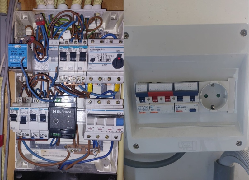

De installatie is destijds uitgevoerd *knip* bij het plaatsen van de zonnepanelen. Mogelijk ligt de oorzaak dus in die installatie, ondanks dat de Enphase-app aangeeft dat alles normaal functioneert. Natuurlijk kan het ook zijn dat de automaat zelf na 3 jaar defect is geraakt.
De bedrading was gelukkig lang genoeg, waardoor ik het beschadigde deel heb kunnen inkorten. De overige isolatie en aders zagen daarna weer normaal uit. Mijn plan was om eerst met een nieuwe automaat te testen of alles weer correct werkt. Mocht de automaat opnieuw warm worden of andere problemen geven, dan schakel ik alsnog een elektricien/monteur in.
Ik vraag me ook af of een defecte Enphase IQ7+ micro-omvormer dit soort problemen kan veroorzaken, ondanks dat de app geen fouten meldt.
Voor nu ben ik dus nog op zoek naar een vervangende automaat. Een andere optie is om alle vier de automaten te vervangen zodat alles weer up-to-date is. Dat wordt wel een ander kostenplaatje, maar als dat de juiste oplossing is dan is dat zo.

Dit is niet zomaar kapot gegaan, dit is bijna brand geweest. Ik zou voordat je er een nieuwe automaat in klust de betreffende afgaande groepen eerst meggeren voordat je er uberhaupt spanning terug op gaat zetten.

2 losse draden er in gefrummeld door de PV boer.
Ander merk er in zetten, of hele rijtje vervangen voor nieuwe.

Die automaat links ernaast is ook te warm geworden. Dus ik zou ze gewoon alle vier vervangen. Kost bijna niks:
4x deze, heeft dubbele insteek bovenop dus kunnen 2 draden per groep in. Heb je gelijk de oorzaak opgelost: jij hebt 2 draden onder 1 klem, en dat mag/kan (meestal)niet. https://www.sandervunderink.nl/hager-installatieautomaat-16a-b-kar-1p-n-mks516.html
2x deze kam: https://www.sandervunderink.nl/hager-aansluitkam-1-polig-4-voudig-kb41n.html
Totaal ca 70€ heb je het hele rijtje weer strak

Dit lijkt geen defecte automaat maar een gevalletje slecht contact. Dat kan verkeerd aanstrippen zijn tot niet op juist moment aandraaien of geknoei met dubbele draad op een manier dat niet geschikt is.
Als degene die dit aangesloten heeft ook verantwoordelijk is geweest voor andere elementen in de groepenkast zou ik dit zeker (laten) controleren! Je bent nu goed weggekomen maar voor hetzelfde geld brand je huis af..
Ook eens met boven dat de meest verstandige zet is om het setje van vier automaten in één keer te (laten) vervangen. Dan kun je de boel weer netjes aansluiten en loop je niet de kans dat de automaten defect zijn geraakt door de warmteontwikkeling.
Laat het alsjeblieft uitvoeren als je er niet vertrouwd mee bent. Het is een brand niet waard.
En nee, zulke defecten uiten zich pas als het fout gaat. Een omvormer of app gaat zoiets niet detecteren.
Hoogstens zou je met een warmtebeeld camera of iets dergelijks hebben kunnen zien dat de aansluiting en draden te warm werden.

Wat een geweldig forum is dit. Iedereen bedankt voor de inhoudelijke adviezen en het meedenken.
Ondanks dat ik het graag zelf had willen oplossen (en bijna al 4 nieuwe automaten had besteld), ga ik toch het advies opvolgen om er een specialist naar te laten kijken.
Tussen de meterkast en de zonnepanelen zit op zolder namelijk nog een extra kast met schakelaars, waaronder een aardlekschakelaar. Daarom lijkt het me verstandig om de volledige installatie even goed te laten controleren.

naar mijn idee is de linker automaat ook al te strak aangedraaid.

De automaat is inderdaad stuk, maar dat is waarschijnlijk niet zijn eigen schuld. Ik zie twee draden in een automaat, wat niet altijd verkeerd is, maar lees ook iets over een extra groepenkast die achter deze automaat zit waar dan weer PV op geknutseld zit.
Die extra kast is dan weer geen probleem, op voorwaarde dat de connectie tussen de defecte automaat en de extra kast niet onderbroken of gesplitst is. Niet wetende wat er op de tweede draad zit blijft het gokken, maar theorerisch kan er op die draad 2x 16A staan. 16A uit de PV en 16A uit het net waarbij het knooppunt de aansluiting op de automaat is. Daar is die niet voor bedoeld en als die net niet goed aangedraaid zit gaat het helemaal mis.
Automaat 1 ziet er ook uit alsof het te strak aangedraaid is, dat zie je aan de gespleten behuizing.

Ik heb iets soortgelijks gehad bij het aanleggen van een extra groep voor zonnepanelen. Bleek de aansluiting van de gedeelde aardlekschakelaar zwart te zijn. Zat er al sinds de nieuwbouw 30 jaar terug in. Uiteraard vervangen, maar tevens alle aansluitingen gecontroleerd op losse contacten (want dat is uiteindelijk het probleem hier). Ik begrijp de opmerking van @Galaxis overigens niet over meggeren, want dit heeft niets met aardlek te maken.
Denk dat vrijwel niemand dat doet, maar je zou je groepenkast eens per zoveel jaar moeten inspecteren en niet pas als het mis gaat. En wie drukt er maandelijks op het aardlek test knopje? Pas bij mijn zus gedaan, twee alamats defect dus alles vervangen.

Niet ? Aardlek ? Er is geen aardlek kapot, maar een N contact weggesmolten van een automaat. Dan betekend dat het veel te heet is geworden. Om uit te sluiten dat er in de groep verdere schade is , is het verstandig om de groep te meggeren, dan kan je zien of de isolatieweerstand nog in orde is en niet toevallig nog ergens verderop ook nog iets heet is geworden.

Of veel te strak aan gedraaid, dan kan dit ook gebeuren.
En @Galaxis geeft hier een hele goede tip die hij ook nog weer uitlegt. Ja een goede electricien kost wat maar dan doet hij het (als het goed is) ook in 1x correct

Dat zo'n schakelaar doorbrandt heeft meestal te maken met een slecht contact. Slecht aangedraaide klemmen, of zoals in dit geval twee draden onder 1 contact. Dat kan zeker problemen geven als dat niet op de juiste manier gebeurd. Als de draden niet dezelfde diameter hebben kan het zijn dat 1 draad wel goed klemt maar de andere niet. Gebruik liever 1 automaat voor 1 groep, zeker als het groepen zijn die zwaar belast zijn. Of gebruik speciale aansluit blokjes voor 2 draads aansluitingen.

Frango schreef op dinsdag 12 mei 2026 @ 12:42:
Ja ik pas altijd op voor oplichters. Ik kijk altijd naar Trustpilot e.d. en lees de reviews.
Wat zou deze klus kunnen gaan kosten?
- 4 automaten vervangen
- eventueel 1 extra automaat om de B16 te splitsen
- inspectie meterkast en installatie op zolder.
200 euro?
Ik denk dat 200 euro een beetje aan de lage kant zit. Denk ook niet dat dit het moment is om te gaan voor de scherpste aanbieder maar voor een kundig installateur die verder kijkt dan alleen de automaat. En als je je zorgen maakt over de kosten, is dit niet iets voor je verzekering?

  • Frango
  • Laatst online: 01-11 13:46
Tommie59 schreef op donderdag 14 mei 2026 @ 07:43:
Als je fotos van de gehele kast hebt kan ik wel even meekijken naar de rest van de kast mocht je dat willen
Een complete foto van de groepenkast en de PV-verdeler voor de zonnepanelen. Dinsdag komt de elektricien. Hij gaat in eerste instantie alleen de 4 automaten linksonder vervangen (120 euro exbtw) Hij kijkt ook wat er verder nog moet gebeuren en daar krijg ik een offerte voor. Hij heeft onderstaande foto gezien en zijn eerste reactie was dat de groepenkast er vrij beroerd uit ziet. Hij miste aardlekschakelaars (per 4 groepen 1?) en de lasklemmen mogen niet gebruikt worden. Om dat op lossen zou er mogelijk een uitbreidingskast naast moeten komen? Wat denken jullie?Afbeeldingslocatie: https://tweakers.net/i/V5XPvwzaEo-qNhd29ZD3PsI1RD8=/800x/filters:strip_icc():strip_exif()/f/image/KQcsabro3QOWfnCFbfXQ8eMu.jpg?f=fotoalbum_large
  • jadjong
Ik denk dat ook. Samen met het aanraakbare koper in de kast en de leeftijd van alles zou ik lekker opnieuw beginnen.
  • Felyrion
  • Laatst online: 11-11 01:18
Felyrion
goodgoan!
Ik zou STERK adviseren de hele kast te vervangen. Het is wat lastig te zien maar in ieder geval de vier groepen linksonder missen compleet een aardlekbeveiliging. Dit kan letterlijk levensgevaarlijk zijn!
Daarnaast is er veel bloot koper en zijn er inderdaad lasklemmen in de meterkast aanwezig, dat hoort ook niet.
Het is haast zonde om nu eerst geld te steken in het "repareren" van deze kast, maar als hij het juiste spul gebruikt kan het eventueel overgezet worden naar een nieuwe kast.
sleep: a completely inadequate substitute for caffeine
  • RonJ
  • Laatst online: 10:48
Frango schreef op zaterdag 16 mei 2026 @ 08:21:
Een complete foto van de groepenkast en de PV-verdeler voor de zonnepanelen. Dinsdag komt de elektricien. Hij gaat in eerste instantie alleen de 4 automaten linksonder vervangen (120 euro exbtw) Hij kijkt ook wat er verder nog moet gebeuren en daar krijg ik een offerte voor. Hij heeft onderstaande foto gezien en zijn eerste reactie was dat de groepenkast er vrij beroerd uit ziet. Hij miste aardlekschakelaars (per 4 groepen 1?) en de lasklemmen mogen niet gebruikt worden. Om dat op lossen zou er mogelijk een uitbreidingskast naast moeten komen? Wat denken jullie?[Afbeelding]
Hij heeft gelijk. Wat een rommeltje is dit. Ik zou de pijn maar pakken en gelijk alles vervangen (kastje erbij, nieuwe aardlekken en dan ook maar alle automaten). Ik zou hier niet eens meer aan gaan zitten verder, beter gelijk in 1x een nieuwe erop, is uiteindelijk iets goedkoper.
[ Voor 5% gewijzigd door RonJ op 16-05-2026 13:26 ]

  • Tommie59
  • Registratie: Augustus 2022
  • Laatst online: 10:01
Deze kast zou ik laten vervangen, dat is inderdaad een rommeltje.
Controleer ook even wat je aansluiting is bij Stedin, ik ben in Baarn en Soest een aantal keer een 1x50A aansluiting tegengekomen. Mocht je 1x 50 hebben dan moet de aardlek een 63A uitvoering zijn, nu heb je een 40 A. Mocht je 1x 35 hebben waarschijnlijk ook, vanwege de zonnepanelen. Die zullen vast meer dan 1150w/5A zijn?
