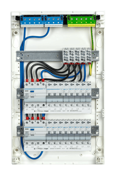

Ik ben mezelf aan het verdiepen op het vervangen van de meterkast en zoek daarbij de meest strakke setup. Nu kwam ik dit voorbeeld tegen.
Afbeeldingslocatie: https://tweakers.net/i/jtmISv5VSXQMrmuscB5KNyfEcPc=/fit-in/4000x4000/filters:no_upscale():strip_exif()/f/image/adoaHsQw40oyrMzPlErQbVvF.png?f=user_large
Ik heb nooit geweten dat je de aardlek verkeerd om aan mag sluiten. Hierdoor heb je wel een vele strakkere aansluitmogelijkheid waarbij je geen kabels hoeft te gaan frotten achter de verbindingsklemmen. Heb me altijd al afgevraagd waarom daar geen fatsoenlijke oplossing voor was. Het voelt echt vreemd en verkeerd om een kabel achter een verbindingsstrip te proppen en als je deze dan aandraait wordt alles scheef getrokken. Vroeg me altijd af of dit wel goed contact maakt dan.
Hebben andere mensen ervaring met deze manier van aansluiten op de foto?

De foto van de kast die je hebt gestuurd voldoet niet aan de Nederlandse normen. Je mist hier een hoofdschakelaar, de automaten zijn 1 polig (je moet de nul en fase kunnen schakelen). En ja bij sommige merken mag je de aardlekschakelaar ook vanaf boven voeden. Een kamrail mag zeker gebruikt worden en zorgt voor minder kabels in de kast. Laat de kast door een elektricien installeren, vooral als je er niet genoeg verstand van hebt. Dit is niet iets voor de hobbyist

Je kan bijvoorbeeld bij elektramat vrij eenvoudig een meterkast in elkaar klikken en laten bouwen. De wizard en de persoon die hem bouwt zorgt dan dat hij veilig is dan kun je met relatief weinig kennis prima een veilige meterkast bestellen.
Je moet uiteraard wel de basis weten - 1 of 3 fase, hoeveel groepen, etc.
Ps. ik heb nog nooit hager 1 polig gezien - bestaat dat ? - Blijkbaar UK Spec

Vincent2809 schreef op maandag 11 mei 2026 @ 21:28:
Je mist nog de max van 4 groepen achter een aardlekschakelaar.
@sygys Als je niet in een groepenkast wilt frotten met draden (kabels doe je niet in een groepenkast, die voer je hooguit een klein stukje in) dan kun je ook voor een stekerbare variant gaan. Dan hoef je zelf helemaal niets binnenin te gaan frotten maar kun je alles op de bovenkant prikken.

Een dergelijke kast als deze mag je al niet plaatsen in NL zoals al gezegd, dit is een vermoedelijk Duitse kast.
De meeste A-merken mag je bi-directioneel aansluiten wat betreft voeding, zowel van boven als beneden.
Ook hebben de meeste merken wel opties voor kamrails, je kunt alleen vaak geen merken mengen daarvoor omdat de layout onderling net afwijkend is.
Verder ben je nogal wat kennis en gereedschappen nodig om een kast volgens specificaties te monteren, en dat zijn veelal niet direct de goedkoopste tools.
Adereindhulzentang, liefste een zelfinstellende.
Moment schroevendraaier
Installatie tester.
Dan nog de juiste bedrading wat betreft diameter en daarbij dus de juiste hulzen en je tang moet die dus ook kunnen persen.

Deze kast ziet er zo leuk uit omdat hij zó simpel is dat deze niet aan de NEN1010 voldoet:
- Geen hoofdschakelaar
- Enkel en driefase automaten achter dezelfde aardlek
- Meer dan vier automaten achter een aardlek
- Nul die centraal loopt, ipv meeschakelt.
Vergeet niet dat deze kast er ook zo mooi uitziet omdat ze een mooie kamstrip gebruiken voor de ' fasedraden' tussen de aardlek en de automaten. Dis is erg strak en ziet er gewoon netjes uit waardoor eht geen spinneweb wordt van draden. Zo'n kamstrip is zo'n beetje het enige uit deze kast die wél mag volgens de NEN1010 :P
Leuke kast dus, maar niet geschikt voor gebruik in Nederland...

Jullie (Nederland) mogen maar 4 automaten aansluiten na een aardlekschakelaar ? Dat is nieuw voor mij. Maar verklaart wel de mini-installaties die ik hier altijd zie voorbij komen.
Hier is mijn kast met 72 modules, volledig in gebruik.
Heb je dan aardlekautomaten of installatieautomaten?

Tegenwoordig mag meer maar dan moet je berekeningen gaan tonen over vermogens en warmte dispensatie etc.
Daarom is de stelregel (uit de oude NEN) het makkelijkste te hanteren > max 4 eindgroepen achter 1 aardlekschakelaar.

Dit moet je inderdaad altijd doen op voorhand bij het bepalen van je verdeling ;)
Elke groep > dan 2000watt heeft een eigen eindautomaat nodig.
Dit is al een aantal jaren vervallen (en daarvoor gedegradeerd naar een advies i.p.v. een norm).
Alsnog kan het zeker verstandig zijn om dit voor zwaardere apparaten (zeker die langduriger dit vermogen gebruiken) te blijven handhaven.
Je kunt gebruik maken van een link via Elektromat. Dan je de installatiekast zelf samenstellen. In alle maten en uitvoeringen. Ik adviseer altijd een overspanningbeveiling. En een omzetting naar 3 fase als deze er nog niet is. Succes
De EM-configurator laat alleen leuk zien hoe het eruit komt te zien, en je kunt heel leuk je eigen indeling maken, aan de hand daarvan bouwen zij de kast zo op, maar berekeningen etc. moet je toch echt zelf (laten) uitvoeren.
En inderdaad ookal ben je nog niet toe aan overgang naar 3F voor die paar euro extra t.o.v. compleet 1F, zou ik wel direct een nette 3F verdeling proberen te maken zodat wanneer je over wilt/gaat het meeste al gereed is daarvoor.

Bedankt voor alle reacties. Waardeer ik zeker. Het voorbeeld wat ik stuurde was niet bedoelt om zo mijn hele meterkast te maken maar als voorbeeld voor de omgekeerde aansluiting met de kamrails. Ik ben op de hoogte van de hoofdschakelaar en de aardlekschakelaars per 4 groepen. Ik wil eigenlijk het liefst per groep een aardlek automaat. En dan voor de kookplaat een 3 fase aardlek automaat. De hoofdschakelaar is al vervangen en zit in een kast net boven de meter. Het is de bedoeling dat ik na de hoofdschakelaar alles ga aansluiten dus zeker niet onder spanning. Ik kan hierbij de hoofdschakelaar dus omzetten. Geloof het of niet maar die heb ik onder spanning vervangen :+ iets wat ik nooit meer ga doen... Achteraf gezien was dit echt een achterlijke actie maar het is goed afgelopen. Ik had door een loscontact net boven de oude hoofdschakelaar (erfenis van de vorige bewoners) bijna brand in de meterkast en de halve schakelaar was weg gesmolten.
Ik weet echt heel goed dat het een klus is waarbij ik voldoende kennis moet hebben. Ik heb in de garage al een nieuwe meterkast gehangen en aangesloten. Ik had een elektricien gevraagd voor een offerte voor de hoofdmeterkast en aanpassingen aan de meterkast in de garage en hij kwam met een offerte van 3700 euro. Als ik alles bij elektramat bestel ben ik 1500 euro kwijt... Ik vraag me alleen af hoe het verzekeringstechnisch zit als ik het zelf doe.

@sygys Specifiek mbt je kamrails in omgekeerde opstelling: Bij ABB heb je bijna altijd 2 openingen, eentje voor een kamrail en eentje voor bekabeling. Was het ook niet bij Hager of Eaton dat je vork kamrails had voor onder de schroef? En Hager heeft dus deze speciale kamrails voor een aardlek naast automaten.
Elk merk heeft een beetje zijn eigen oplossing. En ook als je de kabel aan de juiste kant van de kamrail plaatst dan wordt er bij dubbel gebruik niets scheef getrokken. Vaak past het wel wat beter met ongeisoleerde adereindhulsjes.
Sowieso goed om te kijken bij Sander Vunderink, waar ze goedkoper dan EM een kast voor je in elkaar kunnen zetten zonder opgescheept te worden met Chinese merken.

De kast in de afbeelding zul je in Nederland niet tegenkomen. In de eerste plaats zie ik geen hoofdschakelaar, dat is toch echt een vereiste. Ten tweede zul je enkelpolige automaten in Nederland niet zien. Geen idee of eenpolige automaten in België wel gangbaar zijn?
In België schrijft de wet voor dat je de installatie professioneel moet te laten keuren, een verplichting die in Nederland niet geldt. Dus afhankelijk van in welk land je leeft moet je even nagaan welke regels er geldend.
Voor een éénfase eindgroep is het sowieso aan te raden om die achter een tweepolige aardlekschakelaar te plaatsen in plaats van een vierpolige zoals in de afbeelding is te zien.

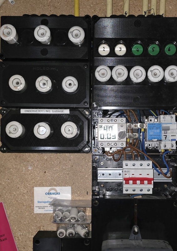

Je bent de enige die een klein beetje denkt zoals ik hier blijkt wel. Natuurlijk weet ik er niet alles van maar als je ziet hoe de meterkast nu is aangesloten dan weet ik 100% zeker dat het er na mijn werk een stuk veiliger op geworden is..
Het zit nu zo in elkaar geknoopt. De gele tuinslang is de 3 fase van de kookplaat :+ die is nu dus met 3 losse 16a zekeringen afgezekert
Afbeeldingslocatie: https://tweakers.net/i/zUhaVqcPUZJXFIezr208hft1W9A=/x800/filters:strip_icc():strip_exif()/f/image/mwiiSgNIjKFWk4aA2nUNoG7f.jpg?f=fotoalbum_large
[ Voor 5% gewijzigd door sygys op 12-05-2026 16:34 ]
NL - 1 x Venus E 3.0 v148, 1 x Venus E 3.0 v148.3 , BMS v115, VMS v119, API disabled, CT003 emulatie - Astrameter add-on, NUC10 watercooled + Home Assistant OS, custom integratie Marstek modbus

Niets geeft mij de indruk dat je enig idee hebt wat je aan het doen bent. Lekker aan een professional overlaten, dit is gewoon gevaarlijk. Je buren en je verzekering zullen je dankbaar zijn. Dit zijn geen dingen om mee te hobby'en, er zijn leuke projecten en er zijn dodelijke zaken.

Er is een groot verschil tussen eng en brand/levensgevaarlijk. Dit is een lijn overgaan die ik niemand ga aanraden.

Wanneer ik deze kast zo zie dan is die naar mijn mening niet inherent onveilig. Ok het is oud maar er is niets wat om onmiddellijke vervanging vraagt. Behalve misschien de gele kabel waarvan ik bang ben dat die flexibele aders heeft.

@sygys Wanneer de kast boven de bestaande hoofd schakelaar komt dan hoef je geen hoofd schakelaar in je nieuwe kast te hebben. Want die zit er al onder. Niks mis mee.
Met je gekozen kast opstelling zijn de volgende problemen. Enkelvoudige automaten voor de eindgroepen. Dat is een probleem, maar eenvoudig op te lossen.
Het aantal automaten achter je aardlek is hier geen probleem, wat anderen ook zeggen. 4 automaten is een richtlijn, je moet rekenen met gelijktijdigheid. En dan kan het opeens 6 worden, of zo maar 3. Maar er zit een ander probleem in de kast, het is een 3-fase aardlek.
Het probleem hiermee is als volgt, wanneer je op 1 van de 9 aangesloten automaten een aardlek trigger is, dan gaan er gelijk 9 groepen uit. Jouw configuratie hier is eigenlijk eenvoudig aan te passen:
Neem 3 aardlek schakelaars, enkel fase. Sluit hier 4 automaten op aan. Dan heb je in totaal 12 groepen. Voor 3 keer 25A zit je gelijk aan de max. Vervang de 3 fase automaat voor een 3 fase aardlek automaat. Dan ben je conform. Eventueel, afhankelijk van je wensen zou je nog extra setjes van aardlek + automaat kunnen toepassen.

Het 'stevige commentaar' van mijn kant is naar aanleiding van de afbeelding die je plaatste.
Deze specifieke kast is op vele verschillende punten een kast die in Nederland niet gangbaar is. Daaruit volgt de snelle conclusie dat je het beter aan een expert kunt overlaten. Dat klinkt misschien wat hard maar het is voor je eigen veiligheid. Wanneer je onvoldoende bekend bent met de beginselen van de richtlijnen die van toepassing zijn rondom elektrotechnische installaties dan doe je er verstandig aan om het niet zelf te doen.

Dit gezegd hebbende, hier even een voorbeeldje van wat zou kunnen (kan alleen je totale vrije hoogte niet inschatten, en heb hier een hogere kast gemaakt dan wat je nu hebt).
Kast voorzien van:
• 3P+N hoofdschakelaar
• Net-overspanningsbeveiliging
• 3x 3P+N aardlekautomaat (je 3 linker kasten lijken op 3x een 3F kast namelijk)
• 6x 1P+N aardlekautomaat (als bovenstaande klopt heb je zo te zien maar 6x een 1F groep momenteel)
Afbeeldingslocatie: https://tweakers.net/i/WcpxaalT5Ky0qdRk3cs0fOeN11Q=/fit-in/4000x4000/filters:no_upscale():strip_exif()/f/image/w5S1U5tUIkWqxXKqKOXz94FX.png?f=user_large
https://www.elektramat.nl...CYW3MLX/?build=XAPCYW3MLX
