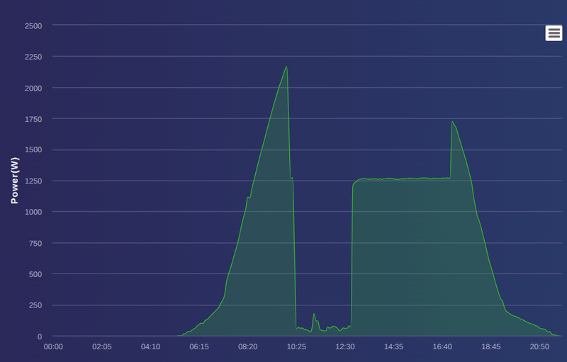

Mijn Growatt omvormers geven nog steeds geen vermogen. De app van Zonnedimmer geeft aan dat de panelen niet gedimd zijn. Volgens mij is er nog licht zat voor wat Watts. Zit er enige vertraging in de schakeling?

Het gaat mij niet om de gegevens het gaat mij erom dat mijn omvormers niet meer aan staan na het dimmen van gister. Beter gezegd ze staan wel aan maar leveren geen vermogen. Lijkt of ze nog voor 100% gedimd zijn.__Erik__ schreef op zondag 7 juni 2026 @ 21:26:

OPGELOST -> via website van zonnedimmer kan je de panelen dimmen en dit daarna weer uitzetten. De panelen wekken weer op. Signaal van gister is blijkbaar niet doorgekomen.....

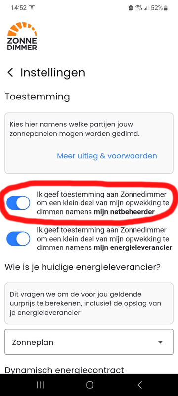

Als je je omvormer bekijkt, onder 'Controleren', onder 'Actief vermogen instellen', welk percentage zie je dan?

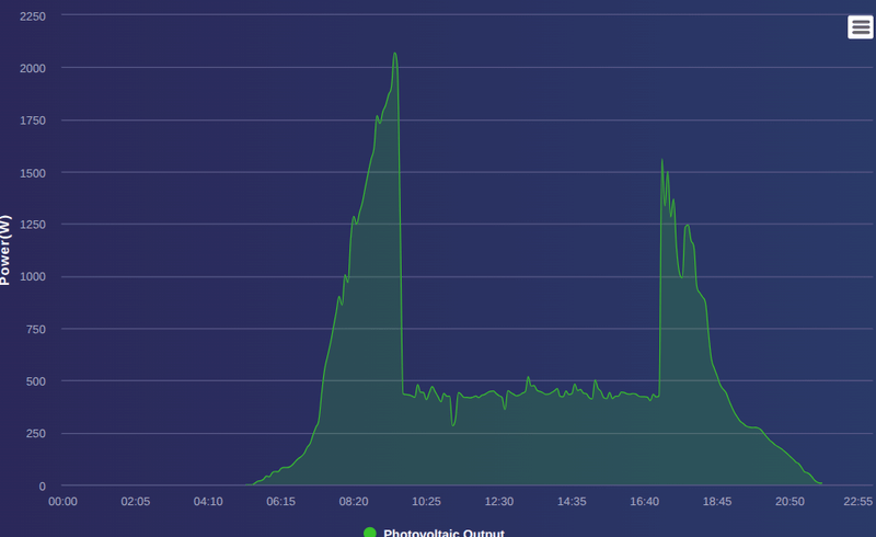

Hier werkt het dimmen iig goed. Heb handmatig gedimd van 14.10 tot 15.10, kan dan een uurtje aangeven en daarna schakelt het automatisch weer in. Volgens de app staan mijn panelen nu op 76%, maar geloof dat er wat vertraging in zit.

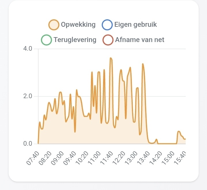

Is bij iemand überhaupt al gedimd? Ik woon in noord Limburg en wek 40+ kwh per dag op met dit weer. Tot nu toe heeft enexis alleen 12 juni voor 3 kwh uur gedimd. (yesss 70 cent)
[This space is for rent]
Same here. Ik wilde vooral op deze dagen zien wat de geschatte opbrengst doet ten opzichte van mijn daadwerkelijke opbrengst. Op basis daarvan wilde ik besluiten om het wel of niet aan te houden. Die paar cent maken namelijk het verschil niet, maar als mijn verbruik 20% lager ingeschat wordt, dan helaas pindakaasPoweRoy schreef op donderdag 25 juni 2026 @ 10:05:
Same here. Ik heb Zonnedimmer getest. Je kan via de Zonnedimmer site een uur handmatig uitzetten en vervolgens afbreken nadat de omvormer 0 W heeft bereikt. De omvormer gaat netjes uit en weer aan, dus het werkt. Maar Enexis heeft tot nog toe niet gedimd.

Na twee zeer korte en insignificantie dimming periodes met 0,14 en 0,15 kWh is het vandaag serieus geworden. Op 11-7-2026 is 6 kWh gedimd. Het is een totaal raadsel waarom. Het weer is dusdaning dat de zonnepanelen weinig opbrengen. Ik heb wel een tegoed van 1,50 voor het dimmen bijgeschreven gekregen.
Vandaag van 13:00 tot 15:00 hadden mijn panelen moeten worden gedimd (naar 0%), maar zowel de Zonnedimmer app als de app van Zonneplan en mijn omvormer (SMA) gaven aan dat er gewoon werd opgewekt. Volgens Zonnedimmer stonden mijjn panelen echter wel “gedimd”. Eerder werkte e.e.a. wel naar behoren. Anderen vandaag ook problemen?

- Alhoewel er 100% volgens de verhouding zonnestraling en geleverd vermogen gedimd is, blijft de HA SEMS integratie switch onafgebroken op "aan" staan
- Het geleverde vermogen is partieel gedimd, echter bij de HA GoodWe invertor integratie blijft de "Net exportlimiet" onveranderd op 200% staan.
- Gisteren is vrij nauwkeurig gedimd tot "nul op de meter", dit betekent dat zonnedimmer ook de slimme meter uitleest. Over de gehele dag was de afwijking slechts 0,08 kWh
Als het zo door gaat, dan heb ik binnen één of twee dagen een tegoed van meer dan 5 euro. Ben benieuwd of er uitgekeerd wordt.

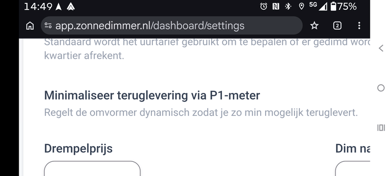

Martijne schreef op donderdag 16 juli 2026 @ 20:47:
Zonder de dongle idd. Ben toch wel benieuwd wat je er anders aan leest (verdere tekst staat in eerder geplaatste link).
[Afbeelding][Afbeelding]
dit is wat er letterlijk staat, en dat is niet wat je met een dynamisch contract wil.Je wil alleen zo min mogelijk terugleveren als de prijs negatief is.
dus je kan dynamisch dimmen naar een X percentage OF dimmen naar eigen gebruik, maar niet beide.
Wat je zou willen is volle opbrengst bij positieve prijs en bij negatieve prijs opwek tot eigen gebruik, en dat voorzien ze dus niet
Je kunt toch gewoon een drempelwaarde invullen? Dimmen onder de -11 cent bijvoorbeeld? Dan lever je alleen terug bij 'echte' negatieve prijzen.herman allesman schreef op zondag 19 juli 2026 @ 12:22:
[Afbeelding] dit is wat er letterlijk staat, en dat is niet wat je met een dynamisch contract wil.

Antwoord van het bedrijf gehad. De instelling 'minimaliseer teruglevering ' werkt/gebeurt alleen maar bij negatieve dynamische tarieven. (Nog) niet bij elke teruglevering, alleen dus als tarief negatief is.satfreak01 schreef op dinsdag 28 juli 2026 @ 16:00:
Hier dimmen de panelen niet bij overschot. Sinds vorige week de dongel ontvangen en geïnstalleerd. Zowel in de app als op de site ingesteld dat hij terug levering moet minimaliseren.
Vrijdag en ook vandaag, langdurige en flinke overschot, maar er gebeurt niks. Ben al weken via de website handmatig aan het dimmen voor een paar uur en dat werkt perfect. Had gehoopt dat de dongel dat nu zou doen maar ook in stappen ipv alleen 100% dim bij handmatig. Helaas.
Kan nog steeds handmatig dimmen en de dongel geeft ook perfect de teruglevering aan, overschot. Maar het systeem reageert niet. Gemaild met mensen van zonnedimmer.

De laatste paar dagen is Enexis rigoureus aan het dimmen. Ze dimmen nu zo sterk dat het een probleem aan het worden is. De afgelopen dagen met bewolking hebben ze ook fors gedimd. Vandaag is tot 3% gedimd, dat is ca. 150W terwijl het sluipverbruik in huis op ongeveer 400 W ligt. Als gevolg daarvan krijg ik mijn batterijen niet meer vol. Om 12 uur heb ik slechts 34% vulling en ben aan het ontladen. Voor mij is het duidelijk dat ik de nacht niet meer doorkom en 's ochtends voor het ontbijt stroom moet inkopen. Financieel is het nog net geen probleem, het dimmen levert 25 ct/kWh op en stroom kost 24 ct/kWh.
Zien jullie dit ook? Kan ik er wat aan doen? Ik overweeg om via Home Assistant de omvormer automatisch uit het systeem te halen zolang er te weinig energie in de batterijen zit. Ik moet even bestuderen of het kan en hoe dat moet, immers op GitHub zijn er twee conflicterende Zonnedimmer integraties die aanvullend t.o.v. elkaar zijn.

Een van de drie voorwaarden van Zonnedimmer is dat je omvormer niet op een andere manier wordt aangestuurd. Als je je eigen omvormer via Modbus aanstuurt voldoe je dus niet aan die voorwaarde.
Lijkt me ook logisch: als om welke reden dan ook de omvormer moet dimmen en dat kan niet omdat de lokale aansturing dat voorkomt, heb je er niks aan (als Zonnedimmer dan).
Als je aan het autorijden bent, wil je ook niet dat er iemand anders aan het stuur gaat lopen sjorren (daarom heb ik ook een hekel aan die "Pilot Assist"-systemen, maar dat terzijde).

Dit kan een heel lokaal probleem zijn.

Ze dimmen soms zo ver dat er onvoldoende stroom over is voor de laadstroom en/of het directe verbruik in huis. Dat betekent dat de accu's gaan ontladen omdat wegens het dimmen er een stroomgebrek is.(RSH) schreef op vrijdag 11 september 2026 @ 09:27:
Ze dimmen toch naar aanleiding van wat er over blijft aan teruglevering? Dus nadat je de accu's aan het laden bent? zolangs jouw accus aan het laden zijn is er toch geen stroom over om terug te leveren?
Volgens mij zijn ze nog aan het zoeken naar de optimale dim strategie.
Misschien een domme vraag, maar word er bij zonnedimmer alleen maar 1 keer teruggedimt? dwz dat men terugdimt tot het einde van dag ofzo? Ik zou verwachten dat het meer een dynamisch ding is.Moddemeijer schreef op vrijdag 11 september 2026 @ 11:39:
