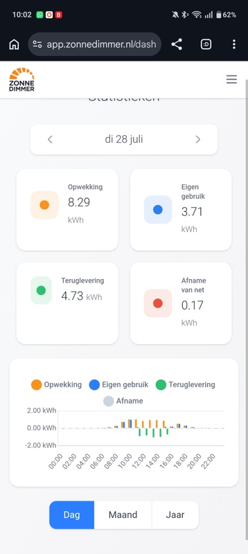

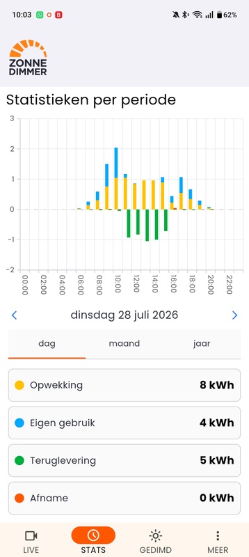

Sinds eind juni heb ik mijn omvormer gekoppeld. De eerste drie dagen staat in de zonnedimmer app hoeveel mijn zonnepanelen opwekken. Maar bij alle dagen daarna staat 0 kWH. Wat kan hier spelen? Volgens de GoodWe SolarGo app staat er vandaag: "daily power generation 18 kWh."

Hier dimmen de panelen niet bij overschot. Sinds vorige week de dongel ontvangen en geïnstalleerd. Zowel in de app als op de site ingesteld dat hij terug levering moet minimaliseren.
Vrijdag en ook vandaag, langdurige en flinke overschot, maar er gebeurt niks. Ben al weken via de website handmatig aan het dimmen voor een paar uur en dat werkt perfect. Had gehoopt dat de dongel dat nu zou doen maar ook in stappen ipv alleen 100% dim bij handmatig. Helaas.
Kan nog steeds handmatig dimmen en de dongel geeft ook perfect de teruglevering aan, overschot. Maar het systeem reageert niet. Gemaild met mensen van zonnedimmer.

  • Laatst online: 18-11 09:49
Ik heb de dongel gekoppeld sinds vorige week, maar ik zie niks van teruglevering of wat dan ook terugkomen in de app. Anderen bij wie dit wel goed gaat? Bij mij zit hij wel op een splitter aangesloten, want ik heb nog meer apparaten die de P1 poort willen uitlezen, maar ging er vanuit dat dat geen probleem zou moeten zijn?
Hier de dongel ook op een splitter (HW). En ik zie wel terug levering in de app. Maar automatisch dimmen voor minimale teruglevering werkt dan weer niet.
Bijzonder. Ik heb hem ook op de homewizard splitter zitten en bij mij doet hij dus niets. Ik ga hem eens opnieuw koppelen.
Heb de splitter wel aant stroom hangen.
Same, puur uit interesse, in welke poort van de splitter zit hij bij jou?
2e. HW in eerste. En de lampjes knipperen dan ook bij beide poorten.

sn0x0r schreef op woensdag 29 juli 2026 @ 18:23:
Ff screenshot van app en website. Zie je duidelijk de teruglevering.... Die ik niet had willen zien met de dongel ...haha
Afbeeldingslocatie: https://tweakers.net/i/L53I_5EbjebV7g_89io1cTvxbnQ=/x800/filters:strip_icc():strip_exif()/f/image/swC8lHr4wZya4ujbYrH8RwKk.jpg?f=fotoalbum_large
Afbeeldingslocatie: https://tweakers.net/i/zqGh3EnVsOEqbMSfO6_czcSKm0Y=/x800/filters:strip_icc():strip_exif()/f/image/DG9Ha7o9HGBdynO5mzUWNkNf.jpg?f=fotoalbum_large
