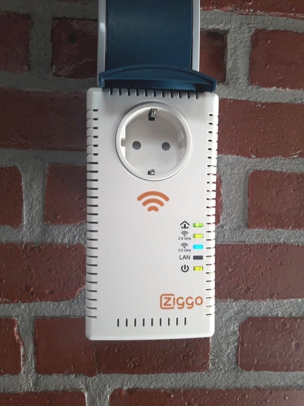

Als je stroom in je tuinhuis hebt en geen kabel kan/wil/mag leggen kan een Powerline AP mogelijk een makkelijke oplossing zijn.
Zoiets als dit uit de kringloop bak bijvoorbeeld. :)
Afbeeldingslocatie: https://tweakers.net/i/83sFZqhbAoEpmHvvp8MMom8K_GQ=/x800/filters:strip_icc():strip_exif()/f/image/giVYZifCSQGTowGowjGeMroT.jpg?f=fotoalbum_large
