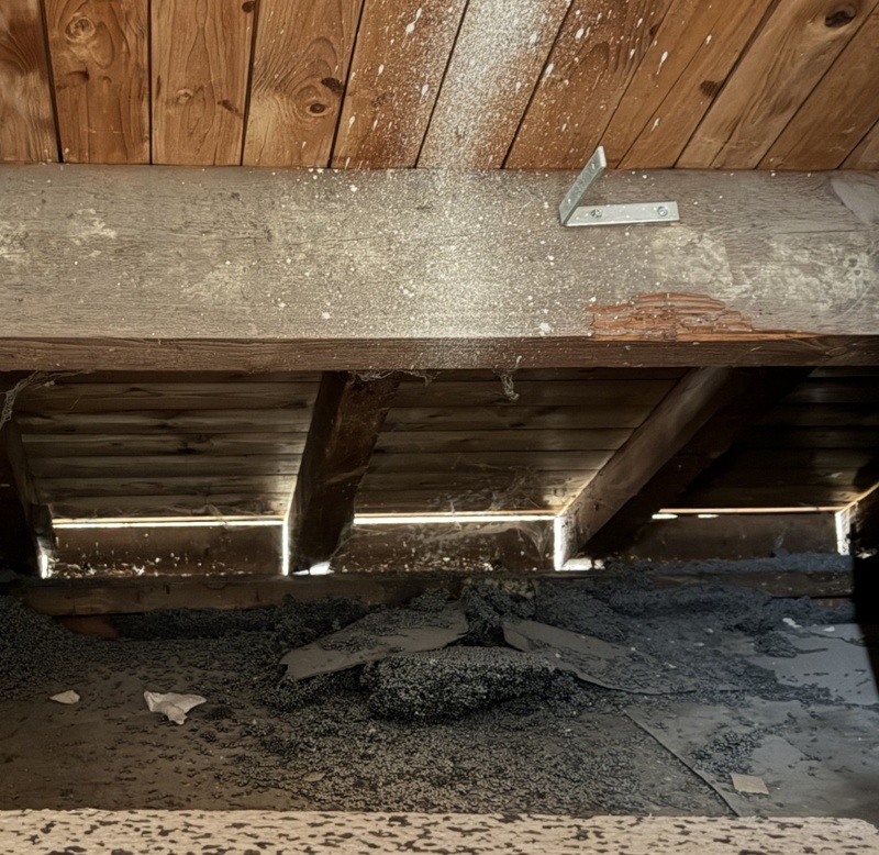

Goedemiddag,
Recent hebben wij een jaren 50 huis gekocht en willen we de zolder gaan aanpakken.
Er zitten overal kieren en ik vraag me af hoe ik die het beste kan dichten?
Zoals te zien is, is de spouwmuurisolatie ook door elk gaatje naar binnen gekomen.
Wat is hier de beste optie? Steenwol met folie en afwerken met gipsplaat?
Of zijn er betere alternatieven?
Alvast bedankt!
Afbeeldingslocatie: https://tweakers.net/i/hI83VOPgWAXAUP4-3OS_jy4DqtE=/800x/filters:strip_icc():strip_exif()/f/image/fSURWCSaE5MwwQQilaoFKJvb.jpg?f=fotoalbum_large
Afbeeldingslocatie: https://tweakers.net/i/XmRw1kjlIZtCuzt08jIocEdSQFM=/800x/filters:strip_icc():strip_exif()/f/image/N4vmJpGfYvGyq7zWTeftZAdc.jpg?f=fotoalbum_large

Dit soort dakbeschot moet droog kunnen waaien, dus je moet het niet zomaar dichtzetten. Ik heb zelf Ventilatielatten, met pir, klimaatfolie, latten en dan gips gezet.
[ Voor 31% gewijzigd door BCC op 13-04-2026 17:35 ]

BCC schreef op maandag 13 april 2026 @ 17:33:
Is er dan helemaal niks mogelijk?
Er zit overigens wel een klein raampje in dat open kan.
In de zomer is het bloedheet en in de winter ijskoud.
We hebben een vaste trap naar zolder, dus alle warmte van het stoken gaat via de zolder zo weg.
[ Voor 6% gewijzigd door Uhmazing op 13-04-2026 17:35 ]

Jazeker wel, maar je moet dus ff opletten :) je pannen zijn waarschijnlijk ook uit 1960 zonder folie eronder dus die latten die je ziet van de dakbeschot worden soms nat . Dat is geen probleem, mits ze ook weer droog kunnen waaien. Je moet dus ruimte laten achter je nieuwe isolatie waar het kan waaien.
[ Voor 75% gewijzigd door BCC op 13-04-2026 17:41 ]

BCC schreef op maandag 13 april 2026 @ 17:37:
Dus als ik het goed begrijp: ventilatielatten op de verticale balken (de 3 op onderstaande foto) en dan daar PIR-platen tegenaan?

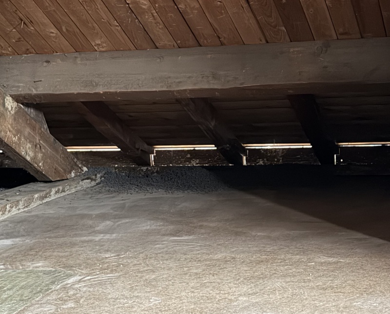

Bij sommige planken zit er een groter kiertje, waarbij ik een soort zilveren folie zie zitten. Ik heb ook even in taxatierapport gekeken. Daarin staat: Dakisolatie: ja.
Kan iemand o.b.v. deze foto's bevestigen dat het dak inderdaad geïsoleerd is?
Zo ja, maakt dit uit op welke manier ik de "zijkanten" isoleer?
Afbeeldingslocatie: https://tweakers.net/i/P3o8aAC0kyt0Db-CuCn9qC8SQrg=/x800/filters:strip_icc():strip_exif()/f/image/nYXnczv9YTIPFPy5xecqXP76.jpg?f=fotoalbum_large
Afbeeldingslocatie: https://tweakers.net/i/b4DNb2hfJOYK8ORfP7LDEzFb_kU=/x800/filters:strip_icc():strip_exif()/f/image/6iktc9eNzpFYs5i1BWz6LhY0.jpg?f=fotoalbum_large

Als je een raam of dakkapel hebt, kan je evt een pan verwijderen en kijken wat er onder zit.
Als het geisoleerd is, zou ik een wol met klimaatfolie (isover vario/pro clima intello) aanraden. Klimaatfolie is dampregulerend. Een dampremmende folie sluit evt vocht op Als de buitenzijde al geisoleerd is. Daarom klimaatfolie. Dit dien je te combineren met een hout/steen/glaswol.
Ik had deze kieren ook en heb in deze hoeken de muren dichtgepurd, tussen dak en zoldervloer wol gestopt. Bij mij sloot een standaard mastiekhoek van steenwol goed in de hoek.
Voor de rest afgewerkt met dus wol, klimaatfolie en gips.

je kan dat gewoon dicht maken. als er al nat onder je pannen komt komt er ook lucht langs je pannen en droogt dat dakbeschot gewoon. je hoeft echt niet je hele zolder actief te ventileren met stervenskoud buitenlucht.
zet wel op je lijst met onderhoud voor de komende jaren, alle pannen eraf en spinvliesfolie op je dak en pannen er weer op.

No Hands schreef op maandag 13 april 2026 @ 18:22:
Hoe zou jij dat dichtmaken? Het lijkt me echt alleen om de kieren te gaan, aangezien het dak zelf dus blijkbaar geïsoleerd is.

Uhmazing schreef op maandag 13 april 2026 @ 18:28:
o die zilveren folie daar las ik even overheen. maar dat kun je ook eigenlijk geen isolatie noemen
kieren tussen twee planken kun je kitten of met luchtdicht tape plakken.
die grote gaten onderaan je dak kun je gewoon een stuk hout op maat maken en dat in dat gat vastzetten?

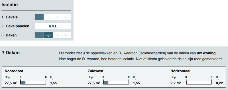

Uhmazing schreef op maandag 13 april 2026 @ 17:59:
Ik vraag mij af wie dat rapport heeft gemaakt.
Lijkt mij sterk dat je dak minimaal 15cm is verhoogd met isolatie en iemand de kieren heeft laten zitten voor een isolatiewaarde van 0
Riekt naar gesjoemel voor een hogere verkoopprijs.

DJMaze schreef op dinsdag 14 april 2026 @ 14:09:
Misschien is er nog een ander dak(je) met iets van isolatie. Ze vragen in het formulier niet welk dak het betreft.
welnee, er zijn van die toverfolies die op 1cm dikte platgedrukt onder de pannen een Rc van 3,5 opleveren. Die zal er wel zitten en daar zal wel een factuur van zijn zodat het in het energielabel is gekomen.
Dat het verder een echte isolatiewaarde van een paardebloem heeft dat is dan maar zo.

Ik zal eens proberen te achterhalen of ik nog iets van een factuur kan krijgen van het dak waarin meer info staat.
Overigens wordt de schoorsteen komende maand weggehaald, aangezien de buren een lekkage hebben op zolder en de schoorsteen toch niet meer gebruikt wordt. Ik zal de dakdekker dan direct vragen of hij eens onder de pannen kan kijken.
Voor die kieren: kan ik daar ook gewoon steenwol leggen en afwerken met een gipsplaat?

Nog even terugkomend op mijn topic.
Inmiddels heb ik de kieren dichtgepurd.
Het idee is nu dus om tussen de balken de steenwol te plaatsen.
Voordat ik de steenwol plaats: moet ik niet 100% zeker weten of het dak van buiten al geïsoleerd is of maakt dit voor zo'n klein gedeelte niet uit?
Zo ja, dan zou ik een dakdekker moeten vragen om dit te controleren, want we hebben geen dakraam en met een ladder is vrij onhandig.
(Foto is oud, kieren zijn inmiddels gedicht).
Afbeeldingslocatie: https://tweakers.net/i/P9yPS49c7b659iRoH8P3CGYUeCA=/800x/filters:strip_exif()/f/image/67dDYMoImwblDcmIuTsHSubj.png?f=fotoalbum_large
  • Gwindorian
  • Laatst online: 14:58
Nee, dat maakt niet uit als je de opbouw gaat doen zoals je hebt gezegd.
Lees het centrale topic over zolder isoleren eens door, vele vragen die ik hier zie, staan daar heel fijn uitgelegd met de theorie erbij.
je zegt: steenwol. waarom geen Glaswol ?
Gwindorian's Diablo Profiel
  • robotomizer
  • Registratie: November 2019
  • Laatst online: 20:45
ik zou die kieren niet één voor één gaan proberen dichtmaken.
Vul de ruimte tussen de balken (of meer) op met glas, steen of houtwol (of iets anders dampopen) en sluit het aan binnnenzijde af met folie.
Waar ik me wel wat zorgen over maak is de zilveren folie... als die (te) goed afgetaped is kan dit betekenen dat je constructie niet voldoende kan drogen naar buiten toe (gelikkig is dit meestal niet het geval maar zou het wel ff checken).
Als je de binnenzijde geïsoleerd hebt, kunnen bij een volgnde gelegenheid de pannen er af, zilverenfolie weg en vervangen met dampopen/winddicht getapete folie ;)

Onderstaand is wat ik uit het energielabelrapport haal.
1,55 is dus nauwelijks geïsoleerd.
Er staat verder niet bij hoe of wat.
Kan ik gewoon door die zilveren folie boren met een 8mm?
Afbeeldingslocatie: https://tweakers.net/i/baYpjWx0TFPlm38S1vnx2vzBYfM=/800x/filters:strip_exif()/f/image/gkQHrqRW9xkm83PTpiXdQok8.png?f=fotoalbum_large
[ Voor 5% gewijzigd door Uhmazing op 30-07-2026 00:00 ]
  • No Hands
  • Laatst online: 21:27
Dan is het dak dus ooit nageisolerd want in 1950 was dakisolatie niet standaard. die aluminium laag is dus van een isolatiemaatregel maar zo dun dat het verwaarloosbaar is tov huidig normen. Daar kun je gewoon met je boortje doorheen boren. Na het boren plak je het gaatje weer dicht met een stukje tape of kit.
