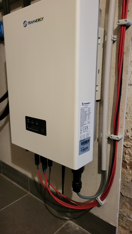

Vraag maar raak hoor. Ik heb het voorals nog hier op 1 fase met 1 accu. Je saldeert toch voor de meter. Dus ene fase invoeden, andere fase de gelijke waarde afnemen, dan blijft je meter op 0 staan. De Victron apparatuur doet dat gewoon. Fijne aan Victron is dat je ook zwaardere Multiplussen kunt krijgen. Je bent niet gebonden aan wat de leverancier bedacht heeft. En het is volkomen open.
Afbeeldingslocatie: https://tweakers.net/i/V5v7wAx8icbFGSHKs7JjExDNCBI=/x800/filters:strip_icc():strip_exif()/f/image/vPtpbbITr4DRKCO0sNkK9JDh.jpg?f=fotoalbum_large
Afbeeldingslocatie: https://tweakers.net/i/1UzJ7f4TOr4uAEwzEZC_WbmOazA=/800x/filters:strip_icc():strip_exif()/f/image/pZBI4weA9YmzE4WOTixCpUTx.jpg?f=fotoalbum_large
Afbeeldingslocatie: https://tweakers.net/i/iOdRRfdOZNry2NWIVWrc8wJpiOw=/800x/filters:strip_icc():strip_exif()/f/image/WxFByilGACO4eQs2M8QJIvIl.jpg?f=fotoalbum_large
Afbeeldingslocatie: https://tweakers.net/i/pxEReMAkHKxddUhV-Szmmo7PO3s=/x800/filters:strip_icc():strip_exif()/f/image/m1j8JHBlz7Eq0HU0J6SmAT74.jpg?f=fotoalbum_large
We hebben hier 6 inverters (4 micro's, 1 Victron en 1 Trannergy) en alles werkt samen in 1 dashboard in Home Assistant.

Waarom heb je specifiek voor het merk Victron gekozen in combinatie met Trannergy?
ERGA08EAV3H7 | EHVH08S18EJ9W | BRC1HHDAW | 116 m² Vloerverwarming | 29°C @ -10°C / 26°C @ 15°C | ∆T = 3 | Vrijstaande jaren-30 woning 178 m². Gasloos per 21-09-2023. | PV: 6000 Wp. | 3x IQ Battery 5P Enphase 15 kWh.
  • SkiFan
  • Laatst online: 22:10
Victron omdat het gewoon geweldig spul is. Die Trannergy omdat ik panelen aan het hek heb gehangen en de goedkoopste inverter nodig had die ik kon vinden en die aan mn vereisten voldeed. Die Trannergy had een lage startspanning en kon 2 keer 4 panelen probleemloos aan.
