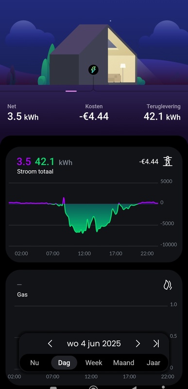

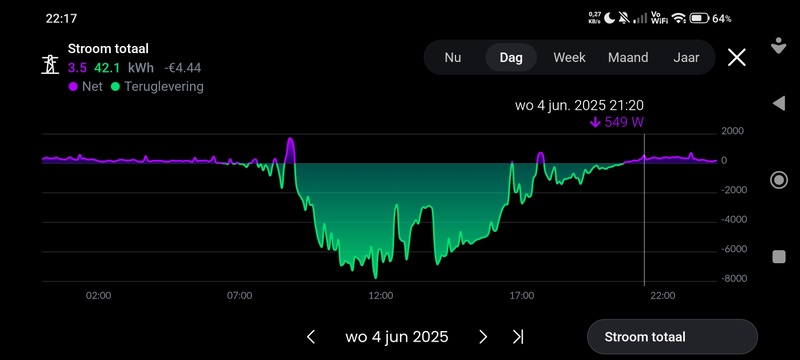

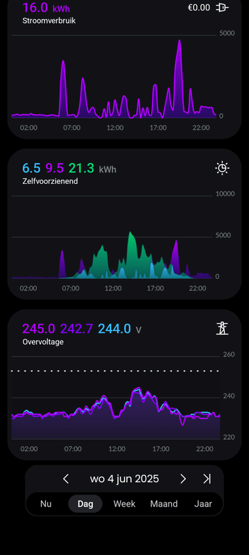

@JopieE vanaf half februari begin ik overdag overcapaciteit te produceren. Door de warmtepomp ben ik in de avond/nacht/ochtend vaak meer dan 14kW kwijt. Ik heb als voorbeeld een dag in maart genomen:
Afbeeldingslocatie: https://tweakers.net/i/FXycZowh32eVKrqlPmePzJLX1Lc=/x800/filters:strip_exif()/f/image/ZvCrRFLfOPoW6TX0JxMdGSue.png?f=fotoalbum_large
Hier is te zien dat ik de 10kW makkelijk uit eigen bronnen had kunnen halen.

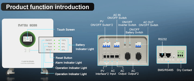

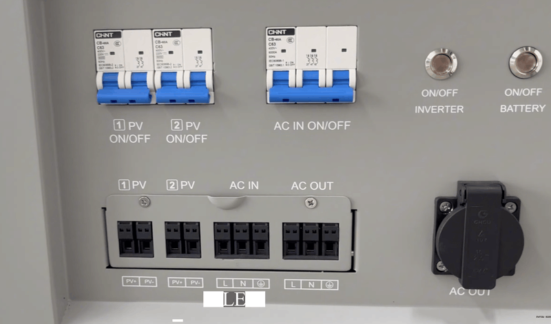

Als je het aandurft kun je altijd nog voor dit soort ("spotgoedkope") all in one oplossingen kijken.
Afbeeldingslocatie: https://tweakers.net/i/ijBhpw22_TGedwWOpNKj2Sa0B8w=/800x/filters:strip_exif()/f/image/dbJS4e8aWoJUprov6Z2rCGsL.png?f=fotoalbum_large
De besturing is overduidelijk gekopieerd van Deye, maar dat is het niet.
De ervaringen zijn wat verdeeld volgens mij, maar lees links en rechts dat ze claimen dat er BYD accu's in zitten.
Goedkoper dan dit ben ik het nog niet tegengekomen.
Wel meteen noodstroom aansluitingen, maar er valt natuurlijk wat te zeggen over de aansluitmethode van die terminals.
Met een beetje googlen vind je een kortingscode voor 10%.
Je betaalt geen BTW (worden verzonden uit Duitsland) en geen verzendkosten.
https://www.datouboss.com...touboss-12000w-aio-system
Verkijk je niet op het formaat overigens, want die van 32 kWh is een best karretje! :Y)

  • paQ
paQ
Er zit wel een aansluit terminal op waarbij de aders zo “los” het apparaat in moeten. Geen trek ontlasting en geen montagemogelijkheid.

Kan je eens een dag grafiek van midden juni posten? Ik gok dat je dan met 15 kWh teveel hebt en met minder toe kan wat zorgt dat je terugverdientijd het kortst is.

Als ik het zo eens bekijk kun je hem zelfs off grid aansluiten. Dat zou dan impliceren dat ie een interne ATS heeft. (a la Deye) Je kan ook de BMS uitlezen met RT485
En wellicht het ding ook nog bedienen middels modbus of via wifi; dat weet ik zo niet.
Afbeeldingslocatie: https://tweakers.net/i/OIRx6MT1SwF0-fZqNZ79mxLh8us=/800x/filters:strip_exif()/f/image/3j93aLFmTfEIm4BTziQQBi4R.png?f=fotoalbum_large
Dit is wat ik bedoelde met die aansluiting.
Je moet een schroefje los draaien, en dan klapt de terminal naar buiten. Kabels aandraaien en het ding weer terugklappen.
Afbeeldingslocatie: https://tweakers.net/i/QrShGnwVik36gkM25KohmeWjKNk=/800x/filters:strip_exif()/f/image/niZ5aLKrqhBnfxUUiDJXUavI.png?f=fotoalbum_large
Hij is natuurlijk semi-mobiel, dus je moet er ook wel met een flexibele kabel naar toe eigenlijk.
Deze kleine is op het plaatje 1 fase zo te zien maar had eens met ze gemaild en er werd bevestigd dat het 3-fase was. (EU model)
Geen idee dus welke variant hiervan nou precies in Europa wordt verkocht; dat zou je echt even moeten vragen aan ze.
Maar goed, 2760 euro bezorgd voor 32 kWh incl 12kW omvormer incl noodstroom; daar heb ik het nog nergens voor gezien. Dat is 86 euro per kWh, en dan is eigenlijk alles ook al 'klaar'.
Dat is anno 2025 echt spotgoedkoop!

ivs001 schreef op zondag 5 april 2026 @ 21:48:
Je haalt op deze dag en waarschijnlijk een groot gedeelte van het jaar maar minder dan 10 kwh uit het net. Een aardig gedeelte daarvan zit ook nog in pieken voor koken of warm water. Als je die geheel op batterij wil doen moet je best prijzige omvormer(s) kopen. Door de schaal van de grafiek is het wat lastig om te zien hoeveel er nu in de nacht wordt gebruikt. Als het puur om geld besparen gaat dan is een stekkerbatterij denk ik de beste optie. Als je voor een modulaire/stapelbare gaat kan je met wat kleiner beginnen en kijken wat het doet en eventueel later nog iets bij plaatsen.
Hier mijn gegevens van woensdag 4 juni.
Afbeeldingslocatie: https://tweakers.net/i/PpCVKL0O0h3pE-_Rgz2mWNrTAyM=/x800/filters:strip_icc():strip_exif()/f/image/QCQHMki0Y39caW6zgL1TBhbK.jpg?f=fotoalbum_large
Afbeeldingslocatie: https://tweakers.net/i/cJT-LmjvlwEKnW6WExBGcf68nJk=/800x/filters:strip_icc():strip_exif()/f/image/7XGw0tHDsOANPwuLG3GE9wMY.jpg?f=fotoalbum_large
[ Voor 14% gewijzigd door Bravertal op 05-04-2026 22:17 ]
2x MT Venus E met HW P1 in HA, WP: PUHZ-SW75YAA ERST30D-VM2ED.UK en Itho Daalderop WTW HRU 350 ECO unit HR RFT en 23 panelen á 335 wp (11 op oost en 12 op zuid), 13 panelen á 380 wp op noord.

13k voor 16kWh met off grid is gewoon serieus veel geld!
Je zit aan de 800 euro per kWh. Hoe wil je dat ooit nog kunnen terugverdienen?
Bij Balans energie betaal je momenteel 6500 ex BTW voor 48 kWh, en +1500 als je daar off grid bij wil. Dat is haast factor 5! En dan heb je ook nog -als het goed is- straks handel op aFRR markt.
(3 x zoveel capaciteit and then some, voor ongeveer de helft van de offerte uit je TS)
Mijn Datouboss voorbeeldje is alleen maar om de bodem van de markt aan te geven met 86 EUR per kWh. Daar heb ik het nog nergens voor gezien. Althans, niet als kant en klaar systeempje.
Misschien is het wel troep, maar zelfs dan is die prijs vooralsnog onverslaanbaar volgens mij.

again, 6299 voor 48 kWh incl installatie en 12kW vermogen
Dat is nog steeds goedkoper per kWh dan een Marstek.
Wel overgeleverd aan de EMS van Balans (dat is de deal die je sluit)
En Chinesium AIO (Datouboss) 86 per kWh, tot 32 kWh per systeem.
Of 3 x 6000W met elk 16 kWh.
Dan heb je 3 1 fase systemen, samen 18kW / 48 kWh.
Kun je zelf losgaan met modbus (lijkt me)

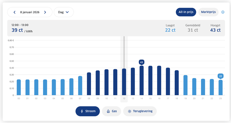

  • paQ
paQ
_Apache_ schreef op dinsdag 19 mei 2026 @ 09:02:
Tsja, wat is overcapacitiet? Enkele batterijen van de set die in de decembermaanden amper loskomen van de 0%? Is dat goed voor de batterij?
Hoezo?
Gewoon volstampen als het tarief laag is en niet naar omkijken als het tarief hoog is :?
Stroom verbruiken doe je toch, dus waarom niet bufferen op de goedkope momenten?
  • Probydoby
  • Laatst online: 18-10 11:49
paQ schreef op dinsdag 19 mei 2026 @ 09:09:
Hoezo?
Omdat de delta tussen de laagste prijs en hoogste prijs niet hoog genoeg is om dit rendabel te maken.
Als ik hier kijk naar de laagste en maximale dynamische prijs op dagniveau in december (dus best-case scenario) dan kan ik op 1 hand de dagen tellen waarop je misschien net break-even zou komen, rekening houden met afschrijfkosten batterij & omzetverliezen. https://www.anwb.nl/energie/actuele-tarieven
Laagste tarief wat ik zie is 14 cent.
Afschrijfkosten homewizard = 1200 euro / 6000 laadcycli = 20ct per cyclus, is 7ct per kwh.
Dan, rekening houdend met een omzetverlies van 80%, kom je uit op 14/0.8+7 = 25ct.
De maximale prijs die dag was 27ct. En nogmaals, dit zijn best-case omstandigheden die maar op een paar dagen van toepassing waren in december.
Wellicht kan de aanschafprijs omlaag, maar misschien valt de technische levensduur ook wel tegen, of de omzetverliezen. Het is dus niet zo'n no-brainer als dat je schetst.
  • paQ
paQ
Probydoby schreef op woensdag 20 mei 2026 @ 11:48:
Je komt met een van de allerduurste thuisbatterijen ever (EUR/kWh) met amper vermogen (en capaciteit) en probeert dan in de slechtste maanden break even te draaien 8)7
Neem nou van mij aan, dat als je zelfs bij een dynamisch contract met veel vermogen 25-50 kWh buffert, je die tijdens de veel duurdere momenten weer dankbaar inzet.
De hele use-case hangt echt niet alleen maar af van worst case scenario's hoor.
Het hele idee is natuurlijk dat je op dagen zoals deze hieronder je accu volstampt in de nacht, en overdag gebruikt. (en dus dan niet staat te importeren tegen 40 cent per kWh)
Afbeeldingslocatie: https://tweakers.net/i/s2Vyv20m-rTUI-l2mmZHhs-bWEI=/800x/filters:strip_exif()/f/image/ICuZjdaooCJrU1muDtPjqKgQ.png?f=fotoalbum_large
Zo was het gemiddelde tarief in december in mijn geval:
Afbeeldingslocatie: https://tweakers.net/i/qQ_2smLyeRH2HqNi10rLh6ErTfY=/fit-in/4000x4000/filters:no_upscale():strip_exif()/f/image/0NCVv0eF0czUYPyWf3aVny7J.png?f=user_large
[ Voor 18% gewijzigd door paQ op 20-05-2026 12:56 ]

Hier al iemand die de toevallig al spul van DATOUBOSS in huis heeft? Zit te kijken naar de 48V 11kW 16kWh (€1.910 voor 16kWh, inclusief omvormer).
Moet ik nog ergens op letten?
Zover ik het begrijp vervang ik het grotendeels Plug and Play, klop dat?
Die uit je link is een losse omvormer + accu, vaste opstelling dus. en niet de 'plug & play' AIO.
AIO:
https://www.datouboss.com...er?variant=46786227241091
ja en nee
Je moet hem semi vast bedraad zelf aansluiten.
Persoonlijk zou ik een voldoende grote alamat in je groepenkast plaatsen en hem daar achter hangen. Op de terminal aansluiting aan de AIO zelf is wel eea op af te dingen. Volgens mij ontbreekt het daar ook aan enige vorm van trekontlasting. Dus Flexibele (neopreen)kabel 3x6mm2 en adereindhulzen zou mijn methode zijn.
Let er wel op dat als je een 3 fase aansluiting hebt je beter voor de 6200W versie kunt gaan, en zelfs die moet je dan al terugschroeven in vermogen. Het zijn immers 1 fase omvormers!
