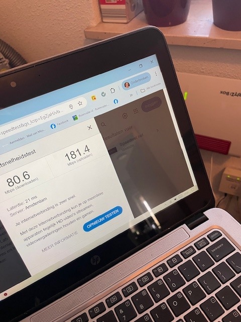

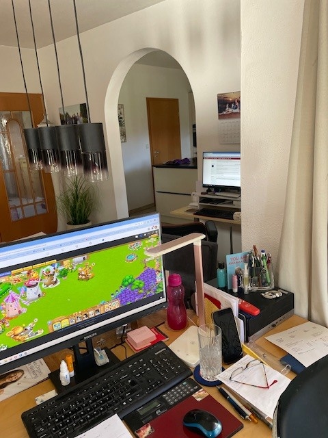

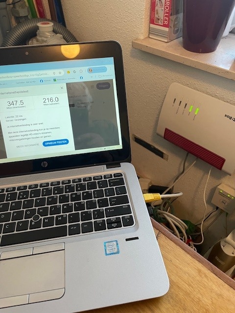

Hierbij het complete plaatje. Op voorgrond computer vrouw (met Landleven ;-)), daarvoor, op 1,50 m mijn plekje, Dan 4 meter verder de deur met daar achter op 2,80 meter de router. Totaal dus 8,30 meter . Dan de metingen, laptop op 50 cm van Fritzbox, Draadloos zelfde resultaat als gisteren in de kamer op ca 7 meter, download 70 à 89, upload 155 tot 180. Aan de kabel download 350 à 360, upload Afbeeldingslocatie: https://tweakers.net/i/q1xs-i4XWinTyc4PhLvcMzqS5lA=/fit-in/4920x3264/filters:max_bytes(3145728):no_upscale():strip_icc():strip_exif()/f/image/keWPuY1A1Rm9NxShZv9zfgmG.jpg?f=user_largeAfbeeldingslocatie: https://tweakers.net/i/OS61KLB3H3SHHCJIJPPW0hnJRgw=/fit-in/4920x3264/filters:max_bytes(3145728):no_upscale():strip_icc():strip_exif()/f/image/F0hRfFy76ioOElNjdbK7ym1t.jpg?f=user_largeAfbeeldingslocatie: https://tweakers.net/i/k5MoEMfrLPzQSmMhNMHQxAe88gs=/fit-in/4920x3264/filters:max_bytes(3145728):no_upscale():strip_icc():strip_exif()/f/image/wCIQKZOHOP93oGYraUXCb20U.jpg?f=user_large216 en 226
De cmd toonde niks, anders dan User Wille
Microsoft Windows
Version 10
Maar geen percentage, zoals gisteren op de computer van mijn vrouw, die 40% aangaf.
Laptop aan de kabel gaf hetzelfde resultaat

Sorry, uploads aan kabel op gekke plek 216 en 226

Hmm 80mbps download pal naast de fritzbox is wel laag maar er is pas echt wat over te zeggen na de output van netsh show interfaces
