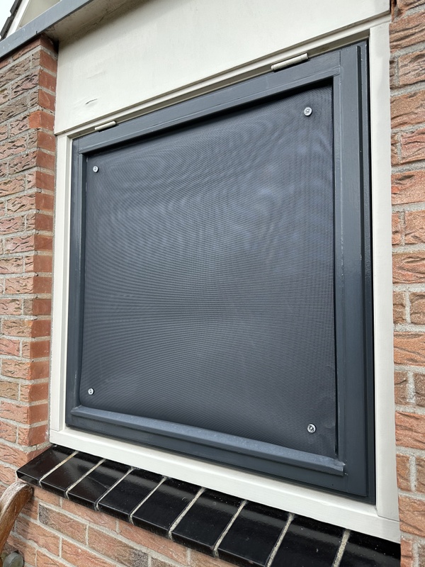

  • Nobby
  • Laatst online: 27-11 01:12
Nobby
Nuts!
Afbeeldingslocatie: https://tweakers.net/i/tjMgG8bOHwGjHyW5RKHuYneo7Vc=/x800/filters:strip_icc():strip_exif()/f/image/9WQY5QXkpHuOh1MzpoqqF8ya.jpg?f=fotoalbum_large
From all the things I have lost, I miss my mind the most - Ozzy
Uitvindingen zijn niets anders dan betere middelen naar een slechter doel - Berry van Aerle
Het uitzetten van je pc is als het dooddrukken van een muis, dat doe je niet zo makkelijk.

  • TvanW
Paar vraagjes.
Waar heb je deze laten maken?
Wat zijn de afmetingen?
Wat zijn je ervaringen tot nu toe?

Mijn broertje dat idd wel even laten geloven. Maar nee. Ze klappen open naar binnen. Keukentrapje en plakken maar.

TvanW schreef op woensdag 1 juli 2026 @ 06:56:
Paar vraagjes.
Suneclipse.nl, iets groter dan de ramen. Beetje overlap op kozijn. Het helpt. Maar het is nog steeds heet. Wel goed te doen.

Joep schreef op dinsdag 30 juni 2026 @ 01:42:
Ik heb net nog wat van de laatste voorraad screendoek (https://www.afdekzeilwinkel.nl/screendoek-14-grijs.html?id=322215091) bij afdekzeilwinkel besteld en zuignappen, zeilogen en gereedschap bij esvocampingshop.com Het was zaterdag 31,5 graden binnen en dat hoop ik niet meer mee te maken. M'n mobiele airco had amper effect en kost 10 euro per 24 uur dat 'ie aanstaat. Ik ben benieuwd. Ik houd jullie op de hoogte.
Na ongeveer een uur klussen per raam is alles bedekt voor een derde van de prijs van maatwerk :Y) Ik denk dat ik het zelfs voor 200 euro had kunnen maken als ik alles via AliExpress/Alibaba gekocht had, maar dan had ik langer mogen wachten.
Afbeeldingslocatie: https://tweakers.net/i/hbCQiqBdCRviqnVhJ83yTxR_43A=/234x176/filters:strip_icc():strip_exif()/f/image/SBwiPgd0z1eP0T1I3DVK3Scc.jpg?f=fotoalbum_mediumAfbeeldingslocatie: https://tweakers.net/i/pe3UkIFZG_BmaCk-fliLEKiPj4E=/234x176/filters:strip_icc():strip_exif()/f/image/3aCs2BMOFSLqLMcVMWH4TF90.jpg?f=fotoalbum_medium Afbeeldingslocatie: https://tweakers.net/i/fcuUQU-ZWWMoPQ0mHKu0AA8RSiY=/234x176/filters:strip_icc():strip_exif()/f/image/TXE0bbqpnJ2cuXeeJEOSviCU.jpg?f=fotoalbum_medium Afbeeldingslocatie: https://tweakers.net/i/HyUqFlxyslHkAdnS2qSQEoS5ibU=/234x176/filters:strip_icc():strip_exif()/f/image/6go4VjRpQEMhOVVXRba4Wfys.jpg?f=fotoalbum_medium Afbeeldingslocatie: https://tweakers.net/i/b9FU-diBYcTj9GXqripLjY2rToE=/234x176/filters:strip_icc():strip_exif()/f/image/AHamlu6rKnw3lbpVr3jUaPlu.jpg?f=fotoalbum_medium
Ik ga volgende week wel merken hoe goed dit helpt. Zou ik het opnieuw mogen doen, dan ging ik voor zwarte screendoek want daar kijk je iets makkelijker doorheen, maargoed, dat was al uitverkocht.

Ziet er erg netjes uit. Kan je je werkwijze beschrijven?
Ik moet nog bestellen; welke via Ali leek je wat?
  • Joep
  • Laatst online: 09:14
Wat betreft screendoek heb ik maar vluchtig gekeken. Op alibaba heb je ook een flinke minimum ordergrootte. Wat betreft zuignappen gewoon 50mm. Is op ali voor 50 cent per stuk te koop. Vergeet ook niet om wat verstevigingsband te gebruiken voor de zeilogen, want alleen de screendoek is niet dik genoeg en mogelijk scheurt dat ook uit met windkracht 10. https://www.esvocampingshop.com/afspanmaterialen-en-bevestigingsmaterialen/zeilringen-drukknopen-holpijpen/verstevigingsband/
