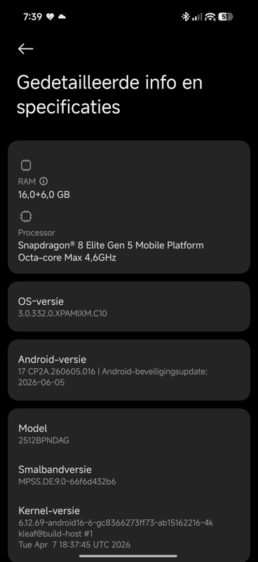

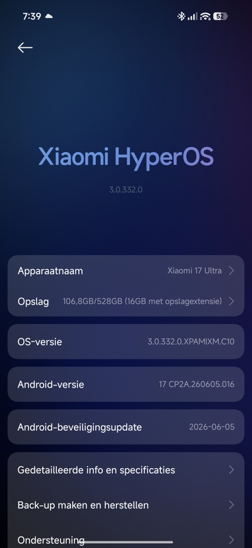

Gisteren is de Android 17 update uitgekomen voor de Europese en Global editie. Nu in Pilot update, maar globale uitrol zal over een week oid zijn.

Even regio Maleisië instellen en je kan hem al downloaden, op de 17 ultra iig.
