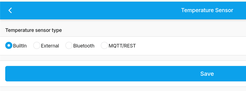

Ik heb er spijt van dat ik er niet gelijk een Xiaomi BLE Sensor bij heb besteld voor een onafhankelijke temperatuurmeting, want de interne temperatuursensor in de thermostaat warmt een klein beetje op door de voeding en het scherm dat ik altijd aan heb gezet (in gedimde toestand).
Door een Built-in sensor offset van -0,8 graden in te stellen heb ik de kamerthermostaat gecalibreerd aan een andere temperatuursensor.

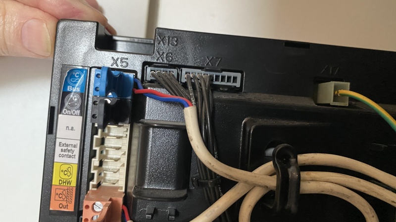

Ik heb de thermostaat aangesloten op een ATAG E325EC, Deze heeft een opentherm aansluiting. Voor de ATAG one zat er nog een BCU tussen de ATAG ONE en de opentherm aansluiting, maar ik kon deze bcu eenvoudig overbruggen door de thermostaat stekker rechtstreeks in de opentherm ingang te pluggen.
Voor de voeding haal ik 230 volt uit de CV ketel en ik heb daarvoor nieuwe bedrading getrokken in de PVC buis tussen CV-ketel en kamerthermostaat.
Op de wall mount heb ik een waarschuwings-stickertje geplakt voor eventuele nietsvermoedende CV-monteurs.

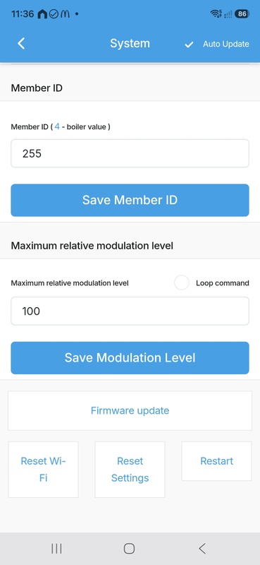

Verder staat de member id default op 255. Is er nog een specifiek member id voor een Atag E325EC ?
Wat betekent zo'n member id eigenlijk binnen OpenTherm?

Inmiddels via google AI weer het e.e.a. geleerd.
diyless heeft een ingesteld memebr id van 255. Dat is niet voor een specifiek merk maar voor een generiek apparaat. Bij boiler value geeft hij 4. Dat is een siemens member ID terwijl ik een atag ketel (member id 20) heb. Maar omdat ik de BCU van de atag one heb ge-bypassed en de controleunit in een atag E325EC blijkbaar van Siemens is klopt dit dus. De ketel gedraagt zich dus als een Siemens.
Verder heb ik de max ketel temperatuur nu op 60 graden ipv 85 graden gezet. Dan gaat hij hopelijk wat minder heftig opwarmen.

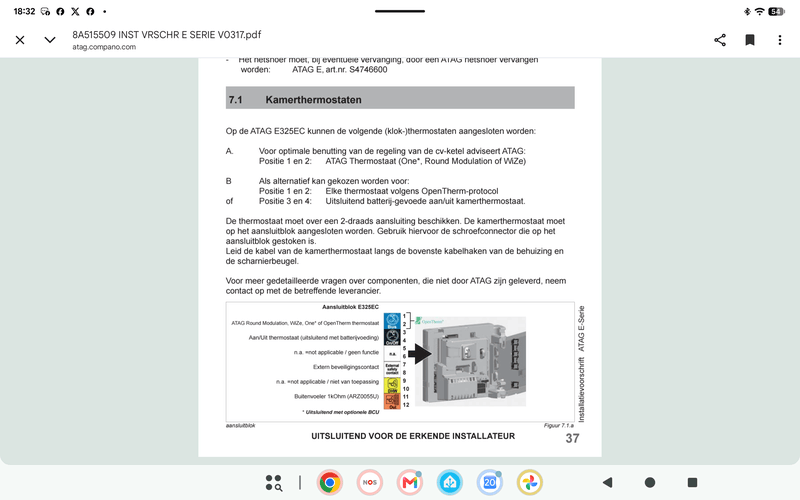

Ik zag in jouw bericht "... Ik heb de thermostaat aangesloten op een ATAG E325EC, Deze heeft een opentherm aansluiting."
Ik heb ook zo'n ketel en wil daar mee aan de gang met homeassistant.
Die van mij heeft nummer: E325EC P12423xxxx en is van na 2010.
Je zegt dat jij een opentherm aansluiting hebt dus ben benieuwd welke versie E325EC jij hebt.
En op welke aansluiting zit die dan? 1&2 of op de aan/uit 3&4? Want heb ergens gelezen dat daar dan de open-therm zou zitten.
Als dat bij mij het geval zou zijn kan ik die BCI achterwegen laten.

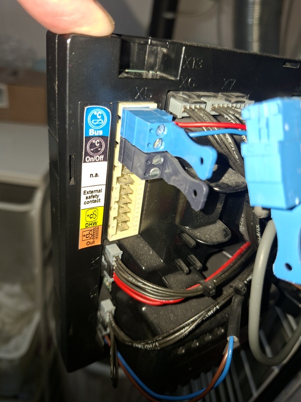

Mijn ketel is van 2015 P151040xxx
De bcu zit er nog wel in bij mij maar heb ik overbrugt en de diyless zit rechtstreeks op aansluiting 1 en 2 zie foto.Afbeeldingslocatie: https://tweakers.net/i/Pes_73kaqFjj7nHkbqQ4f9Zeq_Y=/x800/filters:strip_icc():strip_exif()/f/image/hgeIGMFfAmMpZwYPVUSpuBmv.jpg?f=fotoalbum_large

Ok. Jouw ketel is dus van 2015. Grote kans dat daar dan wel opentherm in zit. Die van mij is van 2012 dus verwacht van niet.
En op AI ben ik al een week aan het vragen en zoeken maar die weet het gewoon niet en haalt de info uit forums en degelijke dus kom ik niet verder mee. Zo te zien heb je wel dezelfde unit als ik. Dit is een vervangende unit. Heb de unit ooit vervangen ivm een foutcode. Hoe vind je die member id? En had je die BCU op de Bus (1&2) aangesloten? Ik heb gelezen dat op sommige ketels opentherm op de on/off zit. Wel top dat je alles in homeassistant kan uitlezen. Kan je ook aansturen met HA? Afbeeldingslocatie: https://tweakers.net/i/R8NS4JYRHFQaZatnYVNxJ_xZ9Zg=/800x/filters:strip_icc():strip_exif()/f/image/MLSJ4tdcCk0UgFZRez9qfCYk.jpg?f=fotoalbum_large
  • wlmpie
  • Laatst online: 10:58
Ja die bcu zat ook op bus 1 en 2 aangesloten. Die member id is wat de diyless thermostaat aan mij terugmeld, die krijgt hij via OpenTherm door vanaf de ketel.
