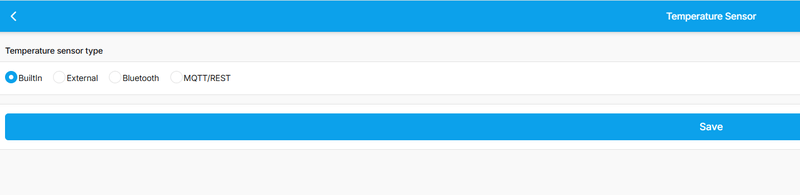

Ik heb er spijt van dat ik er niet gelijk een Xiaomi BLE Sensor bij heb besteld voor een onafhankelijke temperatuurmeting, want de interne temperatuursensor in de thermostaat warmt een klein beetje op door de voeding en het scherm dat ik altijd aan heb gezet (in gedimde toestand).
Door een Built-in sensor offset van -0,8 graden in te stellen heb ik de kamerthermostaat gecalibreerd aan een andere temperatuursensor.

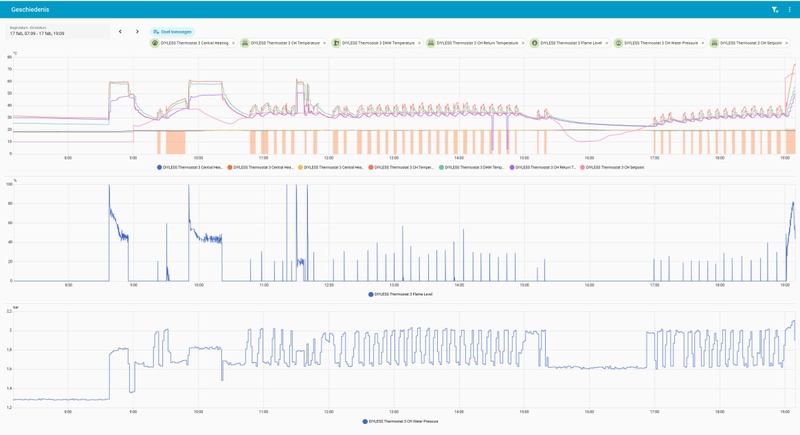

Na het instellen van wifi en MQTT server in de webinterface van de thermostaat werd hij ook zichtbaar in home assistant. (zie hieronder).
Daarin zie je dat het huis snel op temperatuur kan worden gebracht en om de temperatuur te behouden de ketel steeds heel even inschakelt om de CV temperatuur naar ca 40 graden te brengen. Het lijkt erop dat de ketel teveel vermogen heeft voor mijn huis waardoor hij niet kan terugmoduleren naar 10% ofzo waarbij hij permanent zou aanblijven. Ik vraag mij alleen af of het niet slecht voor de ketel is dat hij steeds 3 minuten aan gaat en dan weer 5 minuten uit. Ik denk dat mijn atag one wat minder vaak de ketel inschakelde maar dan wel wat langer. Daardoor zal de temperatuur in huis wel iets meer fluctueren, maar ik vraag mij af of dat merkbaar is.
Heeft iemand anders ervaring met deze thermostat of met een OTGW en wat is een "gezond" stookregime voor mijn Atag E325EC ketel?
De PID van de thermostaat staat nu op de default waarden van Kp=30 en Ki=0,01 en dat werkt, maar ik vind dat hij bij inschakelen van de verwarming wel heel snel en heet gaat stoken, dat zou best wat langzamer mogen denk ik als dat zuiniger is. Wie heeft tips voor het inregelen van deze thermostaat?

Probleem met deze thermostaat is dat via PID regeling een setpoint wordt gevraagd wat je ketel in veelvoud levert.
Ik weet niet wat je ketel precies doet, maar mijn Intergas ketel gaat bij setpoint van 10.1 graden meteen aan en gaat dan proberen water van 40 graden te leveren. Dat duurt even, setpoint stijgt wat verder en tegen de tijd dat de woning op temperatuur is moet het setpoint helemaal terug naar 10 graden dalen om de ketel uit te schakelen. Ondertussen circuleert er water van 40 graden.
Op de warmtepomp daarentegen werkt het super, die geeft gewoon wat de thermostaat vraagt en dan zie je de thermostaat heel mooi bijregelen en soms runs maken van 's morgens vroeg tot 's avonds laat zonder uitschakelen.
