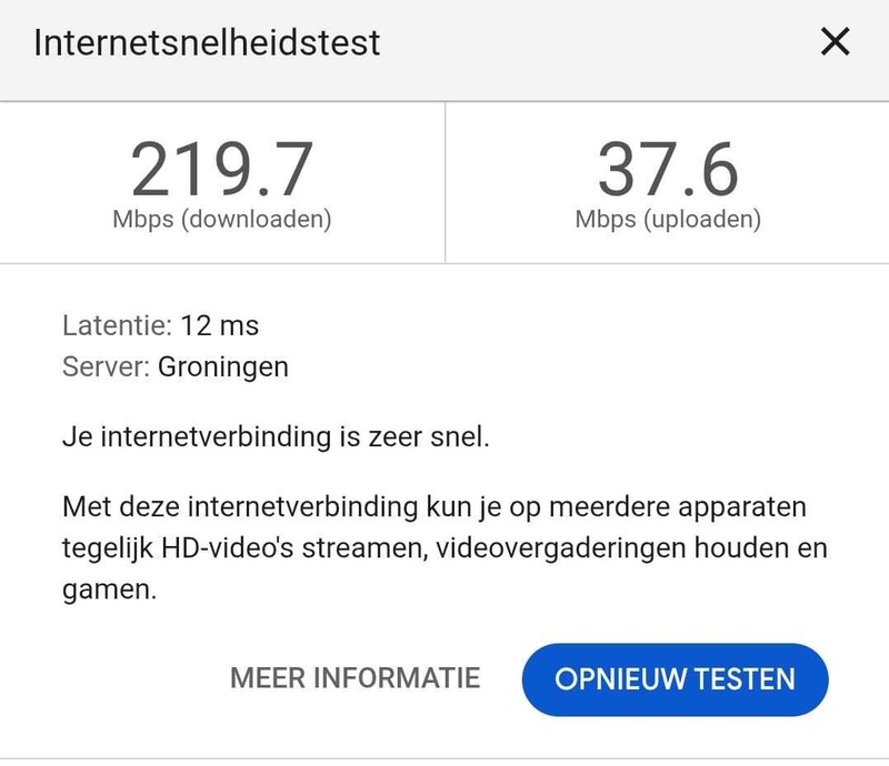

Op die momenten doe ik wel eens een 'speedtest' die dan niet ongunstig uitvalt.

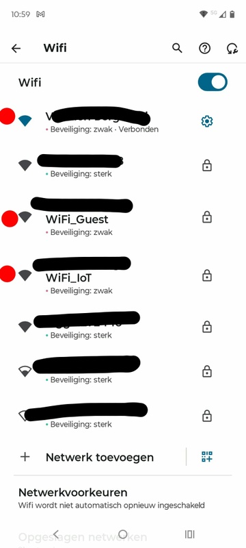

Het enige wat opvalt in de WiFi-instellingen van de telefoon van mijn zoon, is dat bij alle 3 de huisnetwerken staat dat de beveiliging zwak is. Het wachtwoord is een willekeurig gegenereerd wachtwoord met willekeurige letters, cijfers en tekens. De netwerken, die gezien worden in de buurt, hebben de vermelding 'zwak' niet.
Zie hieronder. Die met de rode punt zijn de thuisnetwerken:
Afbeeldingslocatie: https://tweakers.net/i/WWgY-wPGnIQTs0--ZgS28Ynb-ik=/x800/filters:strip_icc():strip_exif()/f/image/hAApVB5GcSwGwDHSA54tTGIW.jpg?f=fotoalbum_large
Wat zoonlief nu dus doet is op zijn databundel gamen wat er afgelopen maand gezorgd heeft voor een overschrijding van de bundel en een €50,- extra kostende telefoonrekening.

Ik denk dat die 'zwak' niet over het wachtwoord gaat maar over het protocol, immers heb je waarschijnlijk niet die van alle netwerken van de buren.
Gebruik je bewust nog WEP, WPA, of WPA2-TKIP voor oude apparaten?
Dat zou WPA2-AES of WPA3 moeten zijn.

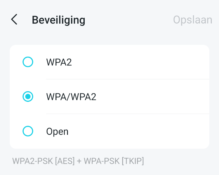

Ik kies niet echt bewust. Ik heb onderstaande mogelijkheden in de app van Deco. Voor zover ik weet is dit de meest veilige optie...
Afbeeldingslocatie: https://tweakers.net/i/H6831E1sZb-uZ5x0W86an_AxXfM=/fit-in/4000x4000/filters:no_upscale():strip_exif()/f/image/h1Xpgj6yntFIISja6INvVt8z.png?f=user_large
  • dutchgio
Dan zou ik in ieder geval voor die WPA2 optie kiezen, dat is waarschijnlijk al beter ook al kun je niet kiezen tussen AES/TKIP.
Gedaan. Na de WiFi-verbinding van de telefoon te verversen staat er nog steeds 'zwak'.
Vandaag maar eens kijken of er verbetering is.

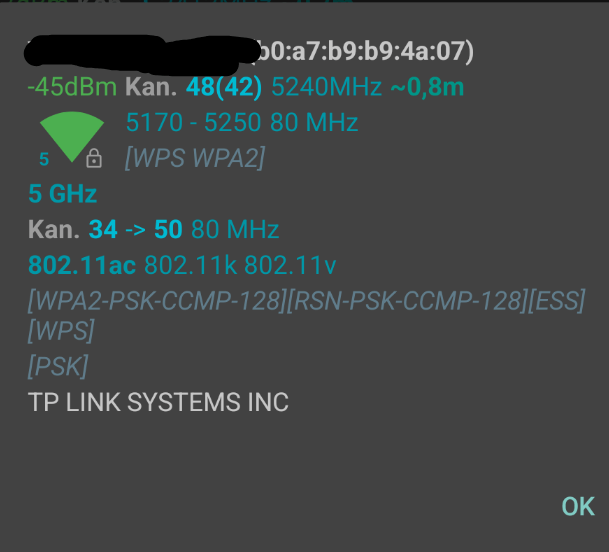

Ook al eens met een WiFi monitor tool gekeken hoe/met welk AP de telefoon dan is verbonden?
Bijvoorbeeld:
Android: WiFi Analyzer (open-source)

Ik kan in de Deco-app zien met welke AP hij verbonden is. Hij gaat netjes naadloos over van de begane grond via de 1e verdieping naar de zolder. En de verbinding blijft perfect. Het gekke is dat veel oudere apparaten, waaronder een Poco X3 NFC, geen last hebben van een wegvallende verbinding.

Als je op WPA1/TKIP draaide kan dat al veel verklaren. In de WiFi standaarden staat dat als je met TKIP verbonden bent, alle features boven WiFi-g disabled moeten worden. Dus max bruto link rate van 54Mbps, wat netto nog veel minder over laat.

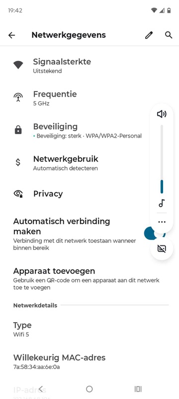

Bepaalde (nieuwe) telefoons/OS's zien WPA2 ook als "zwak" omdat er nu WPA3 is.
Wifi versterken achter in tuin
Dirk0s schreef op dinsdag 6 mei 2025 @ 11:12:
Heb nu dezelfde wifi naam en password. Als ik achter in de tuin verbonden ben dan geeft hij op de iphone wel aan dat het zwakke beveiliging wifi is. Heeft dat met de oudheid van de adapter te maken en de beveiligingsmogelijkheden die daarbij komen?
The_Doman schreef op dinsdag 6 mei 2025 @ 11:35:
Ja dat kan wel kloppen, dat is een Apple dingetje weer.
Omdat er nu nieuwere WPA3 beveiliging is beschouwen ze WPA2 only al als onveilig/risico.
WPA3 is echter nog helemaal de standaard niet en kan soms zelfs ook bij oudere apparatuur compatibiliteitsproblemen geven.
Zolang je WPA2 PSK/Personal AES gebruikt, met natuurlijk een goed wachtwoord, is er niets aan de hand.

Dat hele stuk met beveiliging sterk of zwak zou ik negeren. Is wss wpa2 wat weer niet goed genoeg is :P

Klopt. Maar daar vragen we niet om. We willen weten hoe het WiFi-signaal is ter plekke. Dat kan een ping test niet zeggen. Daarom: WiFi Analyzer. Idealiter zowel op telefoon zoon als op een andere telefoon waar geen problemen mee zijn. De verschillen tussen de twee zullen hopelijk verhelderend zijn.

dion_b schreef op donderdag 5 februari 2026 @ 14:04:
Ik denk dat dit het gevraagde is:
Afbeeldingslocatie: https://tweakers.net/i/DSfciXOWV8X57rILacbanuYUrOI=/fit-in/4000x4000/filters:no_upscale():strip_exif()/f/image/utYP6LJHUfhNJHZbhq8KtpC0.png?f=user_large
KilleBladhark schreef op donderdag 5 februari 2026 @ 16:10:
Zijn de Deco's ingesteld dat ze beide 2.4Ghz en 5Ghz kunnen doen en dat de Deco zelf kan kiezen welke hij het meest stabiele vindt? Mogelijk dat de Lenovo telefoon slechter om kan gaan met de bandsteering, waardoor de verbinding dan korstandig wegvalt, doordat de telefoon dus van kanaal aan het wisselen is.
Je gaf aan geprobeerd te hebben om de telefoon alleen via 2.4Ghz of 5Ghz te laten verbinden, hoe heb je dit precies gedaan? Daarnaast is 5Ghz zeker voor gamen het meest gewenst.
Ik heb in de Deco ingesteld dat de telefoon alleen gebruik maakt van 5 GHz. De signaalsterkte is overal top, dus 2,4 GHz lijkt minder noodzakelijk.
Inmiddels is bij zijn telefoon bij het WiFi-netwerk waarmee hij verbonden is, de vermelding gekomen dat de veiligheid goed is.
Afbeeldingslocatie: https://tweakers.net/i/oGi5g9AaYjsUk9q6-GFmtVCVeJA=/x800/filters:strip_icc():strip_exif()/f/image/KjZjTHw0Hnve8dJHtKNAuqtF.jpg?f=fotoalbum_large
Ik vermoed dat de instelling van WPA2/nog wat naar WPA2 ervoor gezorgd heeft.

BvZwolle schreef op donderdag 5 februari 2026 @ 20:22:
Nu nog testen wat de telefoon doet. Morgen weer schermtijd, dus dan ga ik het vast horen.
-45dBm is prima signaal inderdaad. Alles boven de -67dBm zou goed genoeg moeten zijn voor een redelijke verbinding.

Ik denk dat de aanpassing van de WEP-instelling de oplossing is geweest.

@BvZwolle
Wpa bedoel je denk ik? Zou kunnen maar ook weer niet heel aannemelijk
Had je ook de beamforming/fast roaming aangepast?
Je kunt proberen 1 voor 1 de settings terug te wijzigen en kijken wat het effect is

WPA inderdaad, haha. Ik heb inderdaad de beamforming ook aangepast.
