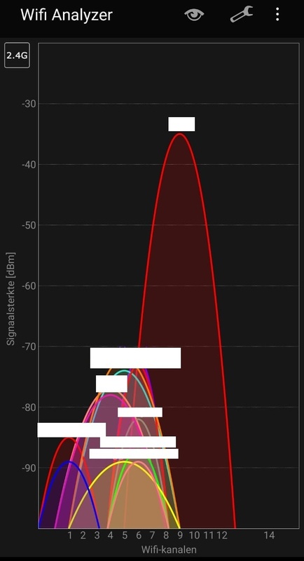

Ik heb vandaag het e.e.a. getest en ook met een wifi-analyzer gescand.
De D-Link DIR-655 heb ik uit het netwerk gehaald, want deze is overbodig geworden. Nu maken de mobiele devices direct verbinding met het Ziggo modem. Mij viel wel op dat de Samsung Galaxy A51 enorm moeite had om te verbinden met 2,4GHz, terwijl de andere telefoons daar geen moeite mee hadden. Soms stond er "Kan geen IP-adres ophalen", en was bij het wifi-icon een uitroepteken te zien. Op 5GHz werkt de telefoon wel goed.
Ik heb op dit moment het zo staan, en met een half uurtje testen lijkt dit stabiel. Op 5GHz is het signaal zo'n 10dB sterker dan die van de buren, en op 2,4GHz is deze overduidelijk sterk.
Afbeeldingslocatie: https://tweakers.net/i/jlv2KFMpdKizDbvIM4dxKVORpCc=/x800/filters:strip_icc():strip_exif()/f/image/ZbeZJLa4u20tsDUaaPk2lAvx.jpg?f=fotoalbum_large
Afbeeldingslocatie: https://tweakers.net/i/7366b7_bnJhbC82BKr2z8JcWBt0=/x800/filters:strip_icc():strip_exif()/f/image/Ye3dJ6A3XCcF521MtG6kqafD.jpg?f=fotoalbum_large
Op de Ziggo modem had ik de kanalen aangepast naar 13 en op 48, maar zo te zien wordt dat niet volledig doorgevoerd. :(
De komende week ga ik hiermee verder testen.

Pak voor 2.4 alleen de kanalen 1, 6 en 11...
Zo te zien, kan je het beste op 11 gaan zitten.
