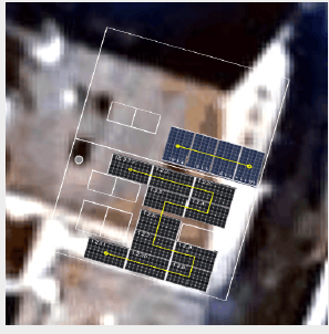

ik zou graag wat advies en commentaar willen vragen voor maken van een plan voor mijn zonnepanelen.
Bijgevoegd mijn plan voor de zonnepanelen op het dak. Wat vinden jullie hiervan? En nog tips voor welke zonnepanelen, omvormers etc ik zou moeten kiezen? Het zijn nu Jinko JKM-460N-48HL4M-DB-Z2-EN Tiger Neo N-Type, maar daar ben ik zeker niet mee getrouwd. Wat fijn zou zijn eigenlijk is als ze net wat minder breed waren want dan kan ik nog wat meer kwijt.
Verder vroeg ik me af of jullie er voor zouden kiezen om wat panelen op de noordkant te leggen (niet volledig noord zoals je kan zien, het plaatje heeft noord naar boven), of is dat nutteloos?
Bedankt alvast voor de feedback

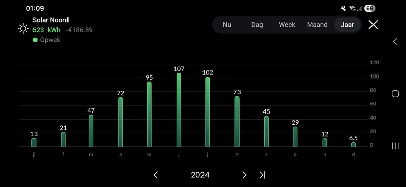

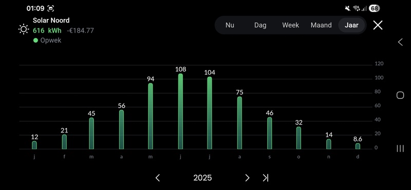

Als je voor weinig kan leggen zou ik ze ook op Noord gooien.
Ik heb hier een set die voorheen op zuid lag met 14 stuks verwijderd en 8 daarvan op Noord gelegd.
Niet wereldschokkende opbrengsten maar wel een vaste opbrengst per jaar.
8x260wp zijn nu 12 jaar oud.
Afbeeldingslocatie: https://tweakers.net/i/YQpW1OwgtZW8X7PHmeZp3F12AkU=/800x/filters:strip_icc():strip_exif()/f/image/Z4SzUYlVqvs7qPYqv81rLQI3.jpg?f=fotoalbum_large
Afbeeldingslocatie: https://tweakers.net/i/_I0RvhsZEhYf4wLC6CaVbVBZV-I=/800x/filters:strip_icc():strip_exif()/f/image/NFcntHXGdPDcL2z9K2vC3YtH.jpg?f=fotoalbum_large

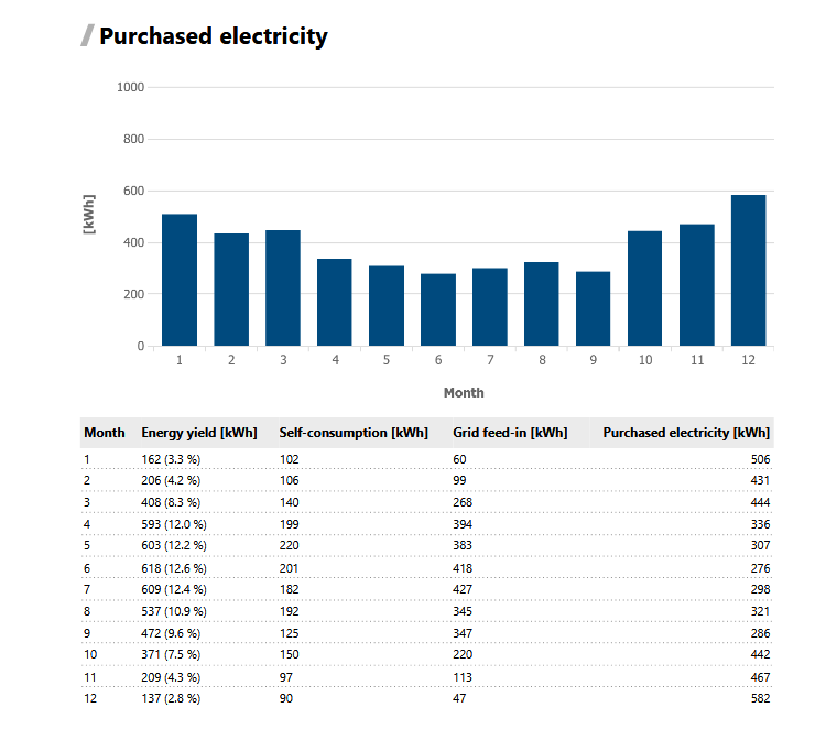

wow thanks voor alle reacties. zie bijgevoegd alle plaatjes, heb het ontworpen met sunny web designer
@Termy klinkt logisch thanks, ik zal gaan zoeken naar panelen met een iets minder brede afmeting dan past er net een paneel bij. Het dak aan de zuidkant is relatief schaduw vrij, er staat een boomrij op ongeveer 40 m van het dak af richting het zuiden. Het dak aan de noordkant is dat niet, want ligt aan de straatkant. We zijn wel het hoogste dak in de omgeving, maar als de zon opkomt in het oosten kan ik me wel voorstellen dat huizen de zon blokkeren. Ik denk vooral dat er zon op staat in de zomer in de ochtend.
@onetime alle blokkades zijn ingetekend en kan ik niks meer aan doen helaas, het enige is dat ik net geen paneel meer links horizontaal en daarboven verticaal kan leggen omdat ik dan net een paar centimeter op het dak van de buren lig
@Ronald Een paar panelen extra kost een paar honderd euro, maar een batterij kost eerder duizenden euros toch? Ik ben eigenlijk wel heel geïnteresseerd in een batterij, maar dan vooral om andere redenen dan financieel omdat ik het idee heb dat het nog niet echt rendabel is op het moment. Ik heb er plek voor achter in de schuur dus het zou kunnen
Situatie alleen op zuid kant panelen:
Afbeeldingslocatie: https://tweakers.net/i/PH5smUfC6AYRWgtyEz460j9T3tQ=/800x/filters:strip_icc():strip_exif()/f/image/m473bvU77fIq0eVT1WURTYK0.jpg?f=fotoalbum_large
Afbeeldingslocatie: https://tweakers.net/i/T7BYlVXekLvJ77UHsYEmu4BbBpQ=/800x/filters:strip_exif()/f/image/uL4KjjtLG6drRaDguQOoGwzc.png?f=fotoalbum_large
Afbeeldingslocatie: https://tweakers.net/i/nOUtkSOATmfoGPYWcafRCacdWjM=/fit-in/4000x4000/filters:no_upscale():strip_exif()/f/image/gOdcnXW8RiFcfdeLxfhSDvg1.png?f=user_large
Situatie op zuid kant en noordkant (wat) panelen:
Afbeeldingslocatie: https://tweakers.net/i/RmkCAp2uHfcXZuIU_yzjKy-TCiU=/fit-in/4000x4000/filters:no_upscale():strip_exif()/f/image/6k6KNa57X11v6PsHPKZ70jZc.png?f=user_large
Afbeeldingslocatie: https://tweakers.net/i/Yqznd8DyhK_V-yTT6MCg7ZQmg-M=/fit-in/4000x4000/filters:no_upscale():strip_exif()/f/image/CANC6ouWvExDh0pXJHDXXQKK.png?f=user_large
Afbeeldingslocatie: https://tweakers.net/i/jhqYNimVTFuo6BI53wzQxV_eoKo=/800x/filters:strip_exif()/f/image/b4OMTs2iy4LQPeV7hax1Bqdn.png?f=fotoalbum_large
