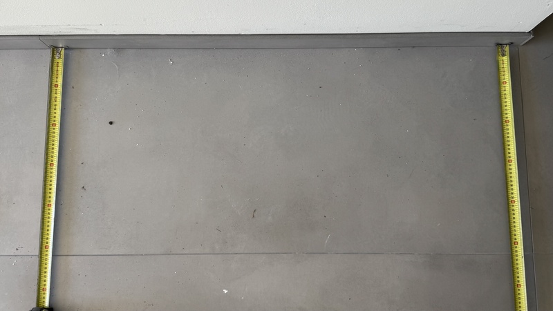

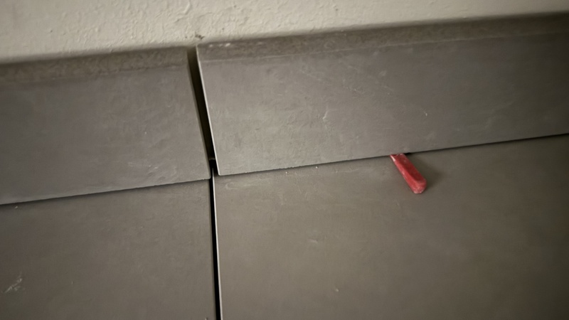

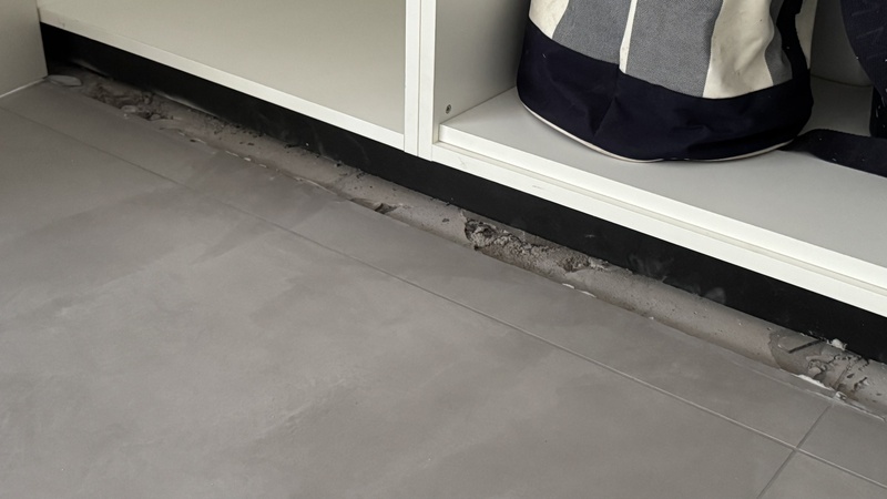

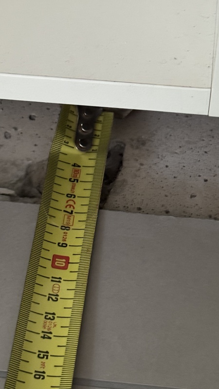

Ter informatie:
De onderste foto toont de initiële situatie op de begane grond. Hierop is te zien dat men is begonnen met het plaatsen van één rij tegels langs de keldertrap. In dit stadium viel niet op dat deze eerste rij uit het haaks lag. Dat werd pas zichtbaar nadat de volledige vloer was gelegd en schoongemaakt.
De bovenste foto is gemaakt in de centrale ruimte op de bovenverdieping. De lijm was op dat moment nog niet uitgehard en vanaf het trapplatform oogde het visueel correct. Er was voor ons dan ook geen aanleiding om met een meetlint of andere meetmiddelen te controleren, noch om te vermoeden dat de vloer niet evenwijdig was aangebracht.
Afbeeldingslocatie: https://tweakers.net/i/a6pJ7yLKauMCUJUcRNZWKeqKqD0=/800x/filters:strip_icc():strip_exif()/f/image/we12uhdjmkYy5MWPbGC9whBt.jpg?f=fotoalbum_large
Afbeeldingslocatie: https://tweakers.net/i/9WmIfIM2kzZaHIu4vrTMnxpI5TA=/800x/filters:strip_icc():strip_exif()/f/image/hG8VccLgb80G79kfFCuF9aY6.jpg?f=fotoalbum_large

  • PutsMartijn
  • Laatst online: 14-10 14:43
Bovenstaande foto's zijn genomen vanaf de rode sterlocaties. Op de plattegrond van de bovenverdieping heb ik met rode kaders aangegeven, waar(om) hij de tegels daar zo'n 20-25cm afwijkend van de voeglijn op de overloop heeft geïnstalleerd (zonder overleg met mij)
Afbeeldingslocatie: https://tweakers.net/i/3iHzpDMsacXTamFA8ArlHwJvJac=/800x/filters:strip_icc():strip_exif()/f/image/dD0FEkqi9zrIfETxWTqgsVKR.jpg?f=fotoalbum_large
Afbeeldingslocatie: https://tweakers.net/i/_tWZXQk6sL50qbZRUHEZJschi5o=/800x/filters:strip_icc():strip_exif()/f/image/KZukUbzALXP0WgPKqsAnKGUm.jpg?f=fotoalbum_large

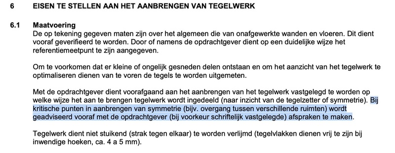

leuk dit maar waar is beschreven dat er een legplan moet zijn en dat voegen niet mogen verspringen bij een trap, etc. Als alle tegels gewoon recht liggen en de voegen mooi gevuld zijn, wat kun je er dan verder van vinden om aansprakelijkheid te claimen? Dan had er iets moeten vastgelegd worden waarin werd beschreven wat TS wilde hoe het uitgevoerd werd. Wie bepaalt dat het 'niet goed is'?
Een onafhankelijke derde expert. Als die de vloer bekijkt, hoe netjes en strak ook, maar optisch compleet verkeerd, dan is dat echt wel een reden voor aansprakelijkheid zijn voor je werk. Voor bepaalde bedragen mag je gewoon bepaalde verwachtingen hebben. En een tegelzetter die in een hoekje is begonnen en compleet scheef uitkomt, is zeker niet volgens normale werkwijzen.
Normale werkwijze voor een vloer is dat je in de grootste ruimte de zichtlijn uitzet, vaak met touwtje die je op de vloer een lijntje trekt. En van daar uit ga je beide kanten op. Dat je bij een kozijn niet helemaal lekker uitkomt kun je nog accepteren, of dat een muur iets minder recht of haaks is dan het lijkt. Als bij TS de muren vrijwel haaks zijn, en er een goed legplan is aangeleverd, maar de tegelzetter doet wat anders dan mag die daar zelf verantwoordelijk voor zijn.
Tegelzetter bij ons heeft elke ruimte tot in detail besproken met ons, zijn we zelf bij geweest en hij heeft meermaals nog gebeld om na te vragen. En zit er gewoon rete strak in zoals afgesproken.

No Hands schreef op woensdag 21 januari 2026 @ 18:21:
Zie topicstart. TS had zelf een aantal malen een legplan voorgesteld maar de tegelzetter vond dit niet nodig en wilde dit zelf maken.

evilution schreef op woensdag 21 januari 2026 @ 20:01:
en @barbarbar
Ik heb dat gelezen en ik vind het ontzettend goed dat TS zoveel voorwerk heeft gedaan juist om de ellende die er nu is te voorkomen maar ik weet niet of dat bij een rechter stand houdt. Is er ergens beschreven wat de werkwijze van tegelzetters is of moet zijn? wij kunnen allemaal van alles vinden maar als dat nergens vastgelegd of bepaalt is zoals bijvoorbeeld de NEN norm wat kun je dan eisen of willen?
Ik kan bij allerlei vakmensen wel willen dat ze het op mijn manier doen maar dat hoeven ze toch niet te doen?
TS had dan in zijn offerte moeten laten vastleggen dat dat de werkwijze was of voet bij stuk moeten houden of de werkwijze van de tegelzetter met hem moeten doorspreken om te zien of dat het gewenste resultaat zou opleveren.

Kun je niet voorstellen dat de vloer er sowieso uitgaat en opnieuw gedaan wordt waar jullie later gaan bakkeleien over wie de kosten draagt? Ik kan niet in je bankrekening maar misschien kun je de kosten in een soort depot storten als garantstelling richting de tegellegger als de procedure in zijn voordeel valt. Inspectie/onderzoek hoeft geen maanden te duren. Zorgen dat er goede foto's gemaakt worden (de foto's die je postte zie ik het eerlijk gezegd niet dus dat kan vast beter). En na die opname die tegels er uit en opnieuw beginnen.
Je wilt het goed hebben, laat het dan goed maken en ga parallel daaraan de kostendiscussie voeren.

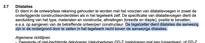

  • barbarbar
  • Laatst online: 23:31

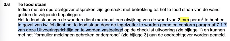

Het te lood staan van de wanden dient maximaal een afwijking van de wand van 2 mm per m1
te hebben.
https://www.noa.nl/media/...iere-binnentoepassing.pdf
3.6
En 6.1
Door middel van draden of middels uitlijningsapparaten (bijvoorbeeld een laser) wordt de tegelverdeling op
de vloer uitgezet en de tegels in een lijmbed geplaatst. Dit wordt ook geadviseerd bij wandtegelwerk.
Zou dat eens goed doorlezen en alles noteren wat afwijkt. Wat meerdere hier ook aangeven, dit is niet hoe je een tegelvloer begint vanuit de muur of een hoek.
[ Voor 34% gewijzigd door barbarbar op 21-01-2026 22:33 ]

barbarbar schreef op woensdag 21 januari 2026 @ 22:30:
te hebben.
Daar worden ook de verschillende NEN normen etc genoemd, een zeer goed startpunt om het verder uit te pluizen. Alleen let wel op de regel net voor de quote die je gaf, dat is namelijk "Indien met de opdrachtgever afspraken zijn gemaakt met betrekking tot het te lood staan van de wand gelden de volgende bepalingen:. Het grootste probleem is dat de "offerte" helemaal niets vermeld over de afspraken die er gemaakt zijn. Je hebt een stukje papier met wat bedragen en dat is het wel zo'n beetje. Niet wat je er van mag verwachten kwa kwaliteit etc. (en ja dat merk je pas als je terug moet vallen op de details van de afspraken die gemaakt zijn).
Ook eerder in artikel 2 wijkt deze af van de gang van zaken bij de TS.
Het ontwerp is, tenzij uitdrukkelijk anders overeengekomen, de verantwoordelijkheid van de ontwerper of de opdrachtgever. Het ontwerp of de specificatie van het tegelwerk dient in alle specifieke situaties correcte oplossingen te identificeren en te definiëren.
Dat de verantwoordelijkheid voor het ontwerp bij derden ligt betekent niet dat de tegelzetter geen deelverantwoordelijkheid draagt. Indien het ontwerp leidt tot ondeugdelijk tegelwerk dient de tegelzetter op basis van de kennis die van hem mag worden verwacht, de ontwerper dan wel de opdrachtgever hiervoor schriftelijk te waarschuwen.
De TS had veel uitgezocht en op papier gezet in de vorm van een legplan. Maar dit is terzijde geschoven bij de opdrachtaanname. Dat is dus ook onderdeel van de uiteindelijke overeenkomst die mist in de details. De opdrachtgever zou moeten volharden in het aan te leveren legplan - en niet dat de tegelzetter bij voorbaat er zelf voor kiest om volledig zelf aan de slag te gaan (waar de TS het blijkbaar mee eens is geweest - al dan niet onder stil protest)

In de basis is mijn standpunt dat ik, los van wat er exact op papier is vastgelegd, van een professionele, ervaren en bij de KvK ingeschreven tegelzetter een deugdelijk eindresultaat mag verwachten. Dat is hier naar mijn overtuiging niet het geval. Een eerder genoemde acceptabele afwijking van circa 2 mm per meter acht ik realistisch; een tegelzetter is geen robot en ook haaks staande wanden kunnen minimale afwijkingen vertonen. De huidige afwijking is echter onnodig en had voorkomen kunnen worden.
Ter vergelijking: de oude vloer lag optisch recht. Daarvan heb ik niet alleen foto’s; ook een eventuele nameting van de wanden (die ongewijzigd zijn gebleven) kan dienen om aan te tonen dat deze afwijking niet uit de constructie voortkomt.
Feitelijk is er zonder elementaire meetmiddelen gewerkt: er zijn geen lijnen uitgezet, geen laser gebruikt en op drie verschillende startpunten is telkens een vergelijkbare afwijking ontstaan. Deze afwijking was tijdens het werk zichtbaar en meetbaar — onder andere doordat tegels bewust links én rechts afwijkend zijn gesneden — maar is nooit met mij gecommuniceerd en ook niet gecorrigeerd. Dat acht ik onacceptabel en beschouw ik als wanprestatie.
Mijn twijfel over volledig herstel wordt vooral ingegeven door de financiële gevolgen en het risico op ondeugdelijk herstel of weigering daarvan. Mijn doel is echter onveranderd: een vloer die er op het oog recht en netjes in ligt en geen blijvende frustratie oproept. In onze vorige woning was de vloer ook niet perfect, maar wel zodanig uitgevoerd dat ik nooit de behoefte heb gehad om te meten of te twijfelen.
De vloer ligt aantoonbaar scheef; dit wordt door de tegelzetter niet betwist en is uitsluitend het gevolg van zijn werkwijze. Voor mijn gevoel sta ik nu voor twee kwaden: accepteren en hopen dat voegen, plinten en inrichting het beeld verzachten, of herstellen met alle bijbehorende impact.
Ik heb mijn teleurstelling open en eerlijk met hem gedeeld. De opties zijn doorgaan of herstellen (met hem of met een andere tegelzetter). Zelf opnieuw leggen zie ik niet als reële optie; daarvoor acht ik mijn ervaring onvoldoende en vind ik deze woning de inzet van een professional waard. Ik hoop dat hij verzekerd is, de fout daar bespreekt en het gesprek met mij wil voortzetten, zodat we hier gezamenlijk uit kunnen komen.
In het gevoerde gesprek merkte ik erkenning van de fout en mijn teleurstelling, maar ook dat hij een (nog nader te bepalen) korting vanuit zijn perspectief afdoende acht.
Ik zou met de huidige afwijking kunnen leven, maar weet dat het mij blijvend zal storen. Tegelijkertijd hoeft herstel niet perfect te zijn, maar wel acceptabel. De consistente afwijking laat zien dat hij technisch in staat is een lijn vast te houden — mits deze correct wordt uitgezet.
Alles afwegend valt er voor beide opties iets te zeggen. Het voelt bijna als een kop-of-muntbeslissing. Zodra vrienden en familie vrijdag ook meekijken, verwacht ik — net als hier — verdeelde meningen. Het blijft uiteindelijk een persoonlijke afweging. Ik heb oog voor detail, maar ben mij er ook van bewust dat niets volledig perfect zal zijn, ook niet na herstel of met een andere tegelzetter.
Dank aan iedereen voor het meedenken, het delen van ervaringen en het eigen onderzoek. Voor wie het interessant vindt kan ik onze uiteindelijke keuze en het eindresultaat (met foto’s) hier later delen — hopelijk eerder dan later.

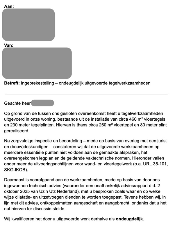

We zijn inmiddels een tijd verder en zitten nog steeds met een probleem rondom onze tegelzetter.
Kort na de installatie ontdekten we dat de vloer scheef lag. Later bleek dat er eigenlijk nergens goed is ingemeten: alle vloeren (ook in de slaapkamers) zijn scheef gelegd. Dit lijkt te zijn ontstaan doordat er geen assen zijn uitgezet (met touw, laser of andere meetmethoden). In de woonkamer is bijvoorbeeld de eerste (halve) tegel – waar de rest tegenaan is gelegd – al scheef geplaatst gemeten vanaf de wand (links ca. 51 cm, rechts ca. 52 cm), waarna de rest daarop is doorgelegd. Daarnaast is er niet volgens het legplan gewerkt, wat heeft geleid tot onnodige stroken en een gebrek aan symmetrie.
Op basis hiervan hebben we eind januari de werkzaamheden stilgelegd.
Vervolgens hebben we geprobeerd er samen uit te komen. Ik stelde voor om zelf alle resterende plinten te plaatsen en €5.000 van de offerte te laten vervallen. De tegelzetter ging hier niet mee akkoord en kwam met een tegenvoorstel: hij zou de douches kosteloos betegelen en voor de plinten €1.600 rekenen in plaats van €5.000. In eerste instantie waren we geneigd hiermee akkoord te gaan, omdat we geen goed alternatief zagen.
Doordat wij echter nog niet in de woning wonen (we verblijven momenteel in de kelder), ontdekten we later aanvullende gebreken. Zo ontbreken op sommige plekken tegels onder kasten (tot 6–7 cm), waardoor je bij openen direct op de kale ondervloer kijkt. Het voegwerk is daarnaast slordig en inconsistent uitgevoerd (verschillen in diepte). De paar geplaatste plinten waren bovendien zo slecht dat ik deze zelf heb verwijderd en opnieuw heb aangebracht.
Toen ik hem hiermee confronteerde, werden de problemen gebagatelliseerd met opmerkingen als: “daar komen straks meubels voor”, “ik geef toch garantie” en “dat zie je straks niet meer na het voegen”. Dit heeft ons vertrouwen verder ondermijnd.
Tot nu toe hebben wij €7.260 aanbetaald. Volgens de tegelzetter is er voor circa €13.000–€14.000 aan werk en materialen geleverd.
Voor een volgend gesprek overweeg ik de volgende opties:
A: Volledig herstel op zijn kosten
B: Samenwerking beëindigen en niets meer betalen
C: Herstel door een derde en de kosten op hem verhalen
Daarnaast zijn wij van plan hem formeel en aangetekend in gebreke te stellen.
Realistisch verwacht ik dat hij met geen van deze opties akkoord zal gaan. Tegelijkertijd voelt het voor mij onacceptabel om het volledige bedrag te betalen voor werk dat aantoonbaar gebrekkig is. Het vertrouwen is inmiddels volledig verdwenen.
De voorkeur van mijn vriendin gaat uit naar optie B (stoppen en niets meer betalen). Zelf kijk ik daar iets anders naar: een korting verandert niets aan het slechte eindresultaat. Mijn voorkeur zou daarom eigenlijk uitgaan naar goed herstel op zijn kosten. Herstelkosten van circa €30.000 zelf dragen is voor mij echter geen optie.
We willen na bijna een jaar eindelijk de woning betrekken, maar zitten nu volledig vast. Juridische stappen en een onafhankelijke inspectie kosten bovendien €2.000–€3.000, zonder garantie op succes.
Heeft iemand ervaring met een vergelijkbare situatie of tips hoe dit gesprek het beste aan te pakken?

Redelijk lastig om dit op foto vast te leggen, maar dit betreft de eerst geinstalleerde tegel in de woonkamer:
links is de tegel op +/-51cm vanaf die wand geplaatst en rechts op +/-52cm.
Het is lastig om dit goed op foto vast te leggen, maar dit betreft de eerst geplaatste tegel in de woonkamer.
Links is deze tegel op circa 51 cm vanaf de wand geplaatst en rechts op circa 52 cm. Deze tegel is dus al scheef gelegd, en alle andere tegels op de begane grond zijn hier vervolgens op doorgelegd.
Daardoor loopt de hele vloer als het ware naar de wand toe/ervan weg. Omdat alle ruimtes op de begane grond (entree, toilet, kantoor, woonkamer, keuken en bijkeuken) met elkaar verbonden zijn, werkt deze afwijking door over de volledige verdieping.
Op de bovenverdieping is iets soortgelijks gebeurd. Hoewel de ruimtes daar gescheiden zijn door deuren, zijn er geen logische voeglijnen aangehouden. In plaats daarvan is in elke ruimte opnieuw gestart, waardoor ook daar de tegels telkens opnieuw scheef zijn gelegd.

@Navi De vloer loopt op de begane grond als vb gemiddeld circa 8 mm richting de wanden (of juist ervan af). Dit is lastig goed op foto vast te leggen, maar in de praktijk voor ons duidelijk zichtbaar en meetbaar.
Ik heb daarom een aantal metingen verwerkt in het legplan hieronder, waarbij de afstand van de voeg ten opzichte van de wand is aangegeven.
Daarnaast is het esthetische aspect (de scheve installatie) helaas niet het enige probleem. Zo is er op meerdere plekken over belangrijke dilataties heen betegeld. Bijvoorbeeld in de hoofdslaapkamer, waar deze grenst aan de badkamer, is circa 40 cm over een dilatatie heen gelegd. Deze voeg is bovendien afgevoegd in plaats van gekit, wat technisch niet correct is.
Ook heeft hij dusdanig gehaast en slordig gewerkt dat hij vermoedelijk tijdens het tegelen heeft ontdekt dat op meerdere plekken een strook was vergeten. In plaats van dit correct op te lossen door de tegel opnieuw te plaatsen, is er op die locaties een klein strookje bijgeplakt.

Ingezoomde foto's van een hoekje zijn lastig om daarmee het geheel te kunnen beoordelen. Los van het feit dat die detailfoto's er echt niet goed uit zien.
Ben wel benieuwd hoe je aan 30k herstelkosten komt. Lijkt me wat overdreven. Of reken je daar reeds gemaakte kosten in mee.

Dankzij een van jullie heb ik bovendien een uitvoeringsrichtlijn kunnen downloaden, waarin ik relevante passages heb gemarkeerd. Uiteraard beschikken wij ook over uitgebreid fotomateriaal van het eindresultaat, waarmee wij de tegelzetter inmiddels hebben geconfronteerd.
Tot slot heb ik een concept ingebrekestelling opgesteld. Deze zal ik hier ook delen, evenals enkele relevante passages uit de eerder genoemde richtlijnen.
Wat betreft onze insteek: na zorgvuldige overweging — mede dankzij jullie input — is ons doel om een zo hoog mogelijke compensatie dan wel korting te realiseren. Het resterende tegelwerk zullen wij naar alle waarschijnlijkheid uitbesteden aan een andere tegelzetter. Waar mogelijk, zoals bij de plinten, zal ik de werkzaamheden zelf uitvoeren.

Goedemiddag,
Naar aanleiding van mijn eerdere e-mail wil ik graag nader toelichten waar een uitzetvoeg (dilatatie) had moeten worden aangebracht.
De belangrijkste situatie betreft de overgang tussen een droge ruimte (slaapkamer met vloerverwarming) en een natte ruimte (badkamer zonder vloerverwarming). Hier is sprake van een duidelijke onderbreking en verschil in ondergrond, wat ook zichtbaar is op de foto’s. Op deze overgang had een dilatatievoeg in het tegelwerk moeten worden doorgezet. Dit is in de praktijk niet gebeurd.
Conform de richtlijnen had deze voeg minimaal circa 4 mm breed moeten zijn en afgewerkt moeten worden met een flexibele kit. In plaats daarvan is de voeg dichtgezet met voegmiddel, wat onjuist is.
Daarnaast verwijs ik naar passages uit een uitvoeringsrichtlijn voor tegelwerk, waarin onder meer staat dat afwijkingen van meer dan 2 mm uit het haaks staan van wanden tijdig en duidelijk met de opdrachtgever besproken moeten worden. Op basis van overleg hadden vervolgens afspraken gemaakt moeten worden over de verdere uitvoering. Ook dit is niet gebeurd.
Graag verneem ik uw reactie hierop.

Naast het esthetisch beeld, zijn er ook voldoende rechtszaken geweest ivm ontbreken dilatatie(s):
https://deeplink.rechtspr...d=ECLI:NL:RBAMS:2020:6294
Ook eerder aangehaald document met richtlijnen is in veel rechtszaken gebruikt als norm (86 resultaten)
