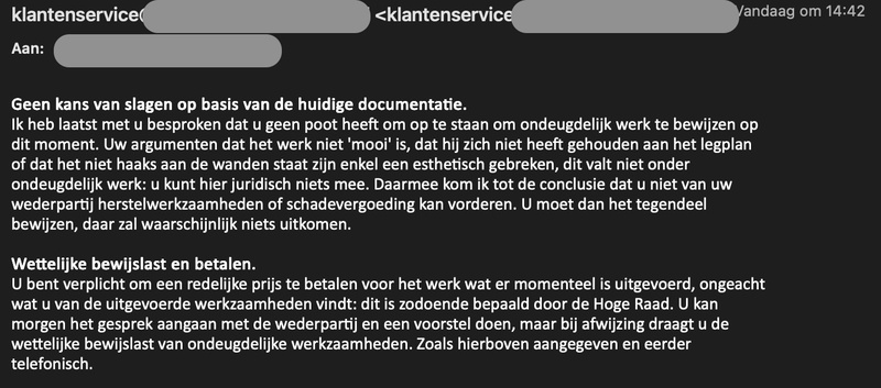

Afbeeldingslocatie: https://tweakers.net/i/bvH59MK1iLGM0EYMaee30Cu3mnQ=/800x/filters:strip_icc():strip_exif()/f/image/4qEpLMRT2I5oiEmKsbj71Wht.jpg?f=fotoalbum_large
Blijkbaar denkt onze jurist vanuit onze rechtsbijstand verzekering hier anders over...
[ Voor 19% gewijzigd door PutsMartijn op 28-04-2026 15:01 ]

Misschien moet de AI-jurist nog wat bijscholing genieten.

Zo, die rechtsbijstand kan je opzeggen. Ook dat kan je zelf beter.

klinkt als AI-bot of stagaire reactie :X
als ik dit zo in mijn mail zou hebben zou ik meteen in de telefoon hangen denk ik.. niet zozeer op de uitspraak maar dat het als een hork is gecommuniceerd.. de term: geen poot om op te staan is redelijke redflag.. -O-

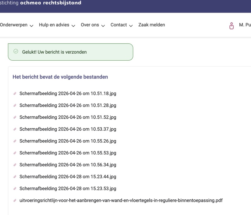

Afbeeldingslocatie: https://tweakers.net/i/pi4bM4lzRJ1o68smPnmzFHskD-s=/800x/filters:strip_icc():strip_exif()/f/image/Y2ltHlRzM6RwLUq8D2MylcDO.jpg?f=fotoalbum_large
Afbeeldingslocatie: https://tweakers.net/i/tFsLcYhaNw0eongAjnvBNBWjZaA=/800x/filters:strip_icc():strip_exif()/f/image/YQ5nKntdtdane4tGZ8BAvWVR.jpg?f=fotoalbum_large

Hoewel ik je reactie volkomen snap denk ik niet dat het iets uithaalt. De jurist in kwestie wil er inhoudelijk duidelijk niet naar kijken, dus een inhoudelijke reactie gaat waarschijnlijk aan haar voorbij.
Wat een kul redenering trouwens, dat estiek niets uitmaakt. In dat geval had hij dus bij wijze van spreke alle tegels ook in random stukken mogen breken, of allerlei verbanden door elkaar heen. Het gaat blijkbaar niet om hoe het er uitziet maar puur om dat er een tegel ligt 7(8)7
Lijkt me een gevalletje "RBV wil er graag zo goedkoop mogelijk vanaf" en probeert je daarom af te poeieren :(

Ik vak serieus van mijn stoel van deze reactie. Overigens ben je vrij om zelf een civiele procedure te starten....kost wel geld..dat wel...

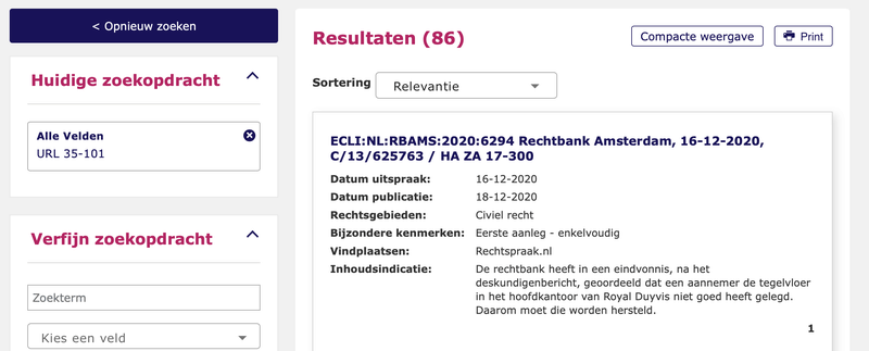

Ondertussen heb ik geprobeerd mij verder te verdiepen in rechtszaken en uitspraken die redelijk overeenkomen met onze situatie. Eén van de zaken die ik als vrij vergelijkbaar zie met onze situatie is de volgende, al is deze wel wat gedateerd (18-04-2007).
https://uitspraken.rechts...ord=scheve%2Btegels&idx=2
Naast het esthetisch beeld, zijn er ook voldoende rechtszaken geweest ivm ontbreken dilatatie(s):
https://deeplink.rechtspr...d=ECLI:NL:RBAMS:2020:6294
Ook eerder aangehaald document met richtlijnen is in veel rechtszaken gebruikt als norm (86 resultaten)

Op zichzelf snap ik de reactie van de rechtbijstand wel deels. Esthetische gebreken zijn juridisch aanzienlijk lastiger te verhalen dan bouwkundig ondeugdelijk werk. De schade bestaat in dat geval namelijk uit een eventuele waardevermindering door het scheef leggen, en die is zowel moeilijk vast te stellen als lastig te onderbouwen. Een scheve voeg heeft immers nog steeds waarde; het is niet hetzelfde als een volledig ondeugdelijk of onbruikbaar resultaat. Om die reden wordt zelden een volledige vervanging toegewezen uitsluitend op basis van esthetische bezwaren.
Een rechter zal doorgaans niet oordelen over wat “mooi” of “lelijk” is, maar over de vraag of het werk voldoet aan de overeenkomst en aan de geldende normen van vakmanschap.
Alleen wanneer kan worden aangetoond dat de tegelzetter de aangedragen normen heeft erkend (bijvoorbeeld via de offerte algemene voorwaarden of een branchevereniging) en zich daar niet aan heeft gehouden, of wanneer in de opdracht expliciet is opgenomen dat een bepaald legplan gevolgd moest worden, ontstaat er een stevigere juridische grondslag om te stellen dat het werk niet conform de overeenkomst is uitgevoerd.
Daarom is het niet per definitie verstandig om te schermen met normen wanneer niet zeker is dat deze daadwerkelijk van toepassing zijn. Overigens komt het voor dat een rechter een dergelijke norm alsnog als maatstaf hanteert bij de beoordeling van het werk, maar dat is minder een strategie en meer een kwestie van hoe de zaak wordt gewogen, soms bijna een loterij.
“It’s because that’s why”

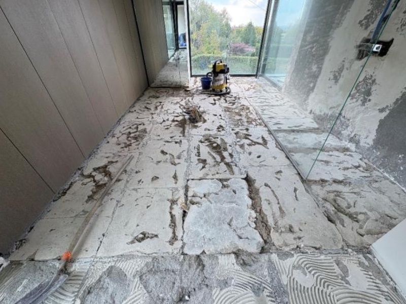

Welkom bij Achmea rechtsbijstand. Ik dacht het al aan de eerste mail te zien, maar later had je ook screenshots gepast van hun portaal.
Bij ons was de tegelvloer (60x60 tegels) niet gelegd volgens het buttering-floating methode. Gevolg overal holle klanken onder de tegels. Kwam ik achter door een rubberen stekker achter mij te laten slepen en dat stuiterde over de tegelvloer waardoor ik ineens afwijking hoorde.
Schade expert is geweest: vloer moet eruit.
Tegenpartij haalt ook rechtsbijstand erbij. Schakelt schade expert in. Leest het rapport en adviseert injectiehars toe te passen. Beide gaan in gesprek ergens bij een Van der Valk. Resultaat: mijn schade expert neemt het advies over.
Allemaal onder de juridische onderbouwing: tegenpartij moet de kans krijgen het op te lossen op haar/zijn manier. Dat als ik later de vloer eruit wil hebben, het waarschijnlijk een drama wordt, is dan maar jammer. :)
Heb je holle klanken @PutsMartijn ? Of werkt dat niet zo bij gebruik van ontkoppelmatten (ik heb wat geleerd uit dit topic) ;)

Bedankt allemaal voor het meedenken.
Beslissing
Tegelzetter maakt het project af onder mijn begeleiding met korting.
Waarom deze keuze
Rechtsbijstand: enige kans bij procederen, maar geen garantie
Volledig opnieuw doen was voor mij wenselijk, maar niet voor mijn vriendin
Compromis bleek uiteindelijk de minst slechte optie
Afspraken
Geen extra betaling voor 2 douches (vloer + wand)
€5.000 korting op project van +/- 25.000eu
±80m plinten geplaatst (nog niet gekit), resterende ±140m doe ik zelf
Situatie
Discussie met tegelzetter liep vast (welles/nietes). Oorzaak volgens hem: gestart vanuit een glazen wand naast trapgat die zelf niet haaks op rest wanden bleek, waardoor de rest van de vloer is “meegelopen”.
Conclusie
Niet tevreden en voelt nog steeds wrang, maar dit leek de beste keuze onder de omstandigheden. Focus nu op begeleiden van het resterende werk om verdere fouten te voorkomen.
Afbeeldingslocatie: https://tweakers.net/i/HW6TWfSEK4oUv8-Z_RwLgPzsVyA=/800x/filters:strip_icc():strip_exif()/f/image/9amGYB2QQrdNGIJ0dg84u3rB.jpg?f=fotoalbum_large
