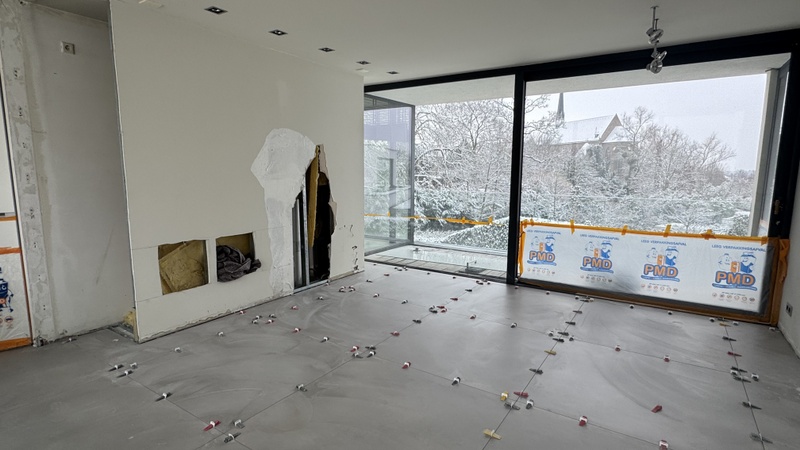

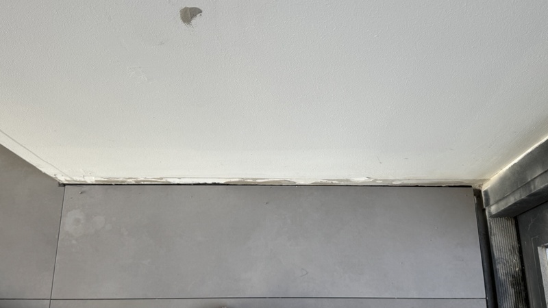

Op de bovenstaande foto’s is onder andere de offset van een tegel bij de toiletdeur zichtbaar. Deze afwijking komt op meerdere locaties in de woning voor.
Daarnaast is er een foto toegevoegd van een tegel bij de trap, waarop duidelijk te zien is dat de linkerzijde een andere maat heeft dan de rechterzijde.

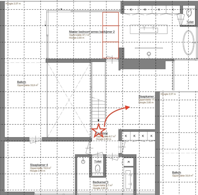

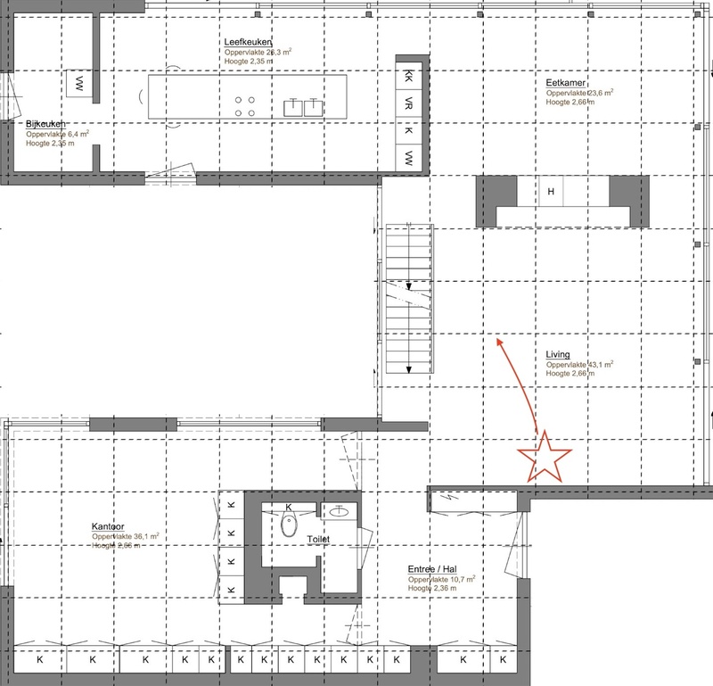

Verder heb ik een screenshot toegevoegd van mijn tegellegplan, waarop diverse metingen van afwijkende tegelstroken ten opzichte van de wanden zijn genoteerd.
Tot slot is er een screenshot bijgevoegd waarin met rode lijnen is aangegeven dat de volledige vloer (op zowel de begane grond als de verdieping) enkele graden gedraaid ligt ten opzichte van de wanden.

Ter informatie:
De onderste foto toont de initiële situatie op de begane grond. Hierop is te zien dat men is begonnen met het plaatsen van één rij tegels langs de keldertrap. In dit stadium viel niet op dat deze eerste rij uit het haaks lag. Dat werd pas zichtbaar nadat de volledige vloer was gelegd en schoongemaakt.
De bovenste foto is gemaakt in de centrale ruimte op de bovenverdieping. De lijm was op dat moment nog niet uitgehard en vanaf het trapplatform oogde het visueel correct. Er was voor ons dan ook geen aanleiding om met een meetlint of andere meetmiddelen te controleren, noch om te vermoeden dat de vloer niet evenwijdig was aangebracht.

@CH4OS
Ik heb tot op heden uitsluitend overleg gevoerd met partijen buiten de tegelzetter om. Richting de tegelzetter heb ik aangegeven dat ik nog tijd nodig heb voor voorbereidende werkzaamheden, zoals het installeren van de douchedrain en inbouwdouche op de bovenverdieping en het bekleden van de tv-wand met stucplaten. Pas daarna is het voor hem zinvol om de werkzaamheden af te ronden.
Ik voer deze gesprekken met derden om voor mezelf tot een goed onderbouwde conclusie te komen, die ik pas met de tegelzetter wil bespreken zodra ik daar zelf helderheid over heb.
Aan de tegelzetter heb ik enkel kenbaar gemaakt dat mij is opgevallen dat de vloer scheef is gelegd. Hij is met mij meegelopen tijdens de metingen en heeft op dat moment ook erkend dat de vloer niet haaks is geïnstalleerd.
Hij heeft na ons gesprek de tegel die hij aan het installeren was bij de toiletruimte op de begane grond geinstalleerd en zijn daarna vertrokken. Afgelopen maandag stond het plaatsen van plinten en het voegen gepland. Ik heb tijdig aangegeven dat ik deze werkzaamheden voorlopig wilde uitstellen in verband met bovengenoemde voorbereidingen, waarmee hij heeft ingestemd.
  • PutsMartijn
  • Laatst online: 17-11 00:11
Bovenstaande foto's zijn genomen vanaf de rode sterlocaties. Op de plattegrond van de bovenverdieping heb ik met rode kaders aangegeven, waar(om) hij de tegels daar zo'n 20-25cm afwijkend van de voeglijn op de overloop heeft geïnstalleerd (zonder overleg met mij)

Als je muren nou inderdaad scheef stonden (zoals in veel huizen), had je dan deze vloer wel zo geaccepteerd? Of is het dan normaal dat tegels worden uitgelijnd op de scheve muren zodat het geheel weer recht lijkt?
Ik heb altijd alleen houten vloeren gehad en daarbij noem ik iedere afwijking 'karakter' dus ik zou er denk ik niet zo over vallen (behalve de verspringende voegen en niet doorleggen onder deuren door).
Indien dit acceptabel geweest zou zijn als je muren wel scheef waren zou ik omdenken en de muren als scheef in je hoofd prenten ;)
  • vogelmans
  • Registratie: Juli 2024
  • Laatst online: 07:41
Waarschijnlijk heb je hier niet heel veel aan maar persoonlijk zou ik het netjes leggen (lees alles even hoog en voegen overal even breed) belangrijker vinden dan het een tikkeltje schuin liggen van de vloer. Voor hetzelfde geld stonden de wanden iets schuin (wat vaak voorkomt). Omdat de tegels zo groot zijn en als je de voegen dezelfde kleur aanhoud, zal het echt niet opvallen (mijn mening), zeker als er straks ook meubels en misschien vloerkleden opliggen. Bovendien heb je veel scheidingswanden waardoor de ruimtes kleiner zijn en daardoor het verloop minder op zal vallen.
Ik denk echt dat als je er eenmaal inzit dat je het na een paar weken niet meer ziet.
Het zou veel erger zijn als je bijvoorbeeld bij het verschuiven van een stoel over een voeg dat je de overgang tussen de tegels voelt.

@Jheroun
Dit is in feite ook de huidige situatie. Door het grote vloeroppervlak lijkt het nu alsof wanden, inbouwkasten en tv-wanden scheef staan, terwijl in werkelijkheid de vloer zelf niet haaks is gelegd. Visueel wordt het probleem daardoor als het ware omgekeerd: niet de vloer oogt afwijkend, maar de wanden en elementen zoals inbouwkasten, tv wand etc.
De grootste pijn zit echter niet alleen in het beeld, maar vooral in de wetenschap dat dit het gevolg is van onzorgvuldig werk van de tegelzetter. Juist omdat we weten waar het vandaan komt, kunnen we het ook niet meer “ontzien”. Die kennis maakt het lastig om het los te laten.
Voor alle reacties wil ik nogmaals mijn oprechte dank uitspreken. Het meedenken in deze verdrietige en teleurstellende situatie waardeer ik enorm. De positieve kant hiervan is dat ik, naast mijn eigen vrienden, in contact ben gekomen met fijne en betrokken mensen via dit forum en telefonisch. Dat heeft mij meer steun gegeven dan ik vooraf had verwacht.
Wat mij daarnaast helpt, is het gevoel dat de tegelzetter niet met kwade intenties heeft gehandeld. Het was geen poging tot oplichting of het bewust afleveren van slecht werk, maar een fout die grote gevolgen heeft gehad. Dat maakt de situatie niet minder pijnlijk, maar wel menselijker.
Het blijft een teleurstellende situatie waarin we zijn beland — eentje die met meer zorg eenvoudig voorkomen had kunnen worden, maar die nu eenmaal is zoals hij is. Tegelijkertijd heeft dit proces mij er ook aan herinnerd hoeveel goede en behulpzame mensen er zijn. We kennen elkaar niet, en waarschijnlijk zullen we elkaar nooit bewust ontmoeten, maar het meedenken, de tijd en de energie die anderen hierin hebben gestoken, doen mij oprecht goed.
Dank jullie wel allemaal. _/-\o_

Afbeeldingslocatie: https://tweakers.net/i/OkJOa-0Fte6BppVD1xRJbqy7n4Y=/800x/filters:strip_icc():strip_exif()/f/image/gwMOVdoYACbBKQoOAEoTDP3o.jpg?f=fotoalbum_large
Afbeeldingslocatie: https://tweakers.net/i/1XtpsELFQ-14vS3ZvmyVgIoYpqE=/x800/filters:strip_icc():strip_exif()/f/image/1IgFZofRD2CyAFKJrGn5JbcQ.jpg?f=fotoalbum_large
Afbeeldingslocatie: https://tweakers.net/i/d3xIAW2EgIY1KlFHSS9cGVA3gAM=/800x/filters:strip_icc():strip_exif()/f/image/5Mt8YP17v9Vi2Q4L7NrQTx2P.jpg?f=fotoalbum_large
Afbeeldingslocatie: https://tweakers.net/i/ZCek7JCeaPDj63Nqv9i0w4Nd-a8=/800x/filters:strip_icc():strip_exif()/f/image/3gQqBDXKku5lTVcnYaIzvq09.jpg?f=fotoalbum_large
Afbeeldingslocatie: https://tweakers.net/i/z86H0PErhnIImmMLfB8WtsC6RTs=/800x/filters:strip_icc():strip_exif()/f/image/8v1x64vpsyPllv7ZKMbQj2aT.jpg?f=fotoalbum_large
Afbeeldingslocatie: https://tweakers.net/i/EyujqqCKGlZATfg9W09sinEOKAU=/x800/filters:strip_icc():strip_exif()/f/image/TuLhAJL8RcTFaBfzf1VTuZwY.jpg?f=fotoalbum_large
  • PutsMartijn
Afbeeldingslocatie: https://tweakers.net/i/ImJ80_3FVkY0eMYLjbeLS3-HbHU=/800x/filters:strip_icc():strip_exif()/f/image/wf8EimdJw4sNUGTmR0BPcbC9.jpg?f=fotoalbum_large
Redelijk lastig om dit op foto vast te leggen, maar dit betreft de eerst geinstalleerde tegel in de woonkamer:
links is de tegel op +/-51cm vanaf die wand geplaatst en rechts op +/-52cm.
Het is lastig om dit goed op foto vast te leggen, maar dit betreft de eerst geplaatste tegel in de woonkamer.
Links is deze tegel op circa 51 cm vanaf de wand geplaatst en rechts op circa 52 cm. Deze tegel is dus al scheef gelegd, en alle andere tegels op de begane grond zijn hier vervolgens op doorgelegd.
Daardoor loopt de hele vloer als het ware naar de wand toe/ervan weg. Omdat alle ruimtes op de begane grond (entree, toilet, kantoor, woonkamer, keuken en bijkeuken) met elkaar verbonden zijn, werkt deze afwijking door over de volledige verdieping.
Op de bovenverdieping is iets soortgelijks gebeurd. Hoewel de ruimtes daar gescheiden zijn door deuren, zijn er geen logische voeglijnen aangehouden. In plaats daarvan is in elke ruimte opnieuw gestart, waardoor ook daar de tegels telkens opnieuw scheef zijn gelegd.
  • Navi
Los van de missende 7cm strook vind ik de scheefheid toch lastig te zien hoor op de foto's. Heb je ook wat foto’s die de kamer in zn geheel tonen waarbij je de lijnen echt goed kunt zien?
  • PutsMartijn
@Navi De vloer loopt op de begane grond als vb gemiddeld circa 8 mm richting de wanden (of juist ervan af). Dit is lastig goed op foto vast te leggen, maar in de praktijk voor ons duidelijk zichtbaar en meetbaar.
Ik heb daarom een aantal metingen verwerkt in het legplan hieronder, waarbij de afstand van de voeg ten opzichte van de wand is aangegeven.
Daarnaast is het esthetische aspect (de scheve installatie) helaas niet het enige probleem. Zo is er op meerdere plekken over belangrijke dilataties heen betegeld. Bijvoorbeeld in de hoofdslaapkamer, waar deze grenst aan de badkamer, is circa 40 cm over een dilatatie heen gelegd. Deze voeg is bovendien afgevoegd in plaats van gekit, wat technisch niet correct is.
Ook heeft hij dusdanig gehaast en slordig gewerkt dat hij vermoedelijk tijdens het tegelen heeft ontdekt dat op meerdere plekken een strook was vergeten. In plaats van dit correct op te lossen door de tegel opnieuw te plaatsen, is er op die locaties een klein strookje bijgeplakt.

Daarnaast heb ik sinds januari contact met onze rechtsbijstandverzekering. Voor aanstaande dinsdag staat er een telefonisch overleg ingepland om de situatie verder te bespreken.
Dankzij een van jullie heb ik bovendien een uitvoeringsrichtlijn kunnen downloaden, waarin ik relevante passages heb gemarkeerd. Uiteraard beschikken wij ook over uitgebreid fotomateriaal van het eindresultaat, waarmee wij de tegelzetter inmiddels hebben geconfronteerd.
Tot slot heb ik een concept ingebrekestelling opgesteld. Deze zal ik hier ook delen, evenals enkele relevante passages uit de eerder genoemde richtlijnen.
Wat betreft onze insteek: na zorgvuldige overweging — mede dankzij jullie input — is ons doel om een zo hoog mogelijke compensatie dan wel korting te realiseren. Het resterende tegelwerk zullen wij naar alle waarschijnlijkheid uitbesteden aan een andere tegelzetter. Waar mogelijk, zoals bij de plinten, zal ik de werkzaamheden zelf uitvoeren.
Ik hoop dat het delen van onze ervaring op dit forum ook anderen kan helpen die in een vergelijkbare situatie terechtkomen of dreigen te komen.
Afbeeldingslocatie: https://tweakers.net/i/Jx_tacVMNj9aKD2edghfVvqRcdA=/x800/filters:strip_icc():strip_exif()/f/image/QfAjVr6IujeppBDZYWhDAJli.jpg?f=fotoalbum_large
Afbeeldingslocatie: https://tweakers.net/i/lN-iyqDIc4RGwNQYo9nEblJM0lo=/x800/filters:strip_icc():strip_exif()/f/image/6xXypY3kareVDp8U97xkhjIj.jpg?f=fotoalbum_large
Afbeeldingslocatie: https://tweakers.net/i/TvZuTzJOMrqWbGMdJDRdKk5ss44=/x800/filters:strip_icc():strip_exif()/f/image/D4fP0MeQGeauQfwExBQs7q5b.jpg?f=fotoalbum_large
Afbeeldingslocatie: https://tweakers.net/i/e1l0JlPieKeTl3gy4FvBusccKZg=/800x/filters:strip_icc():strip_exif()/f/image/7vrAiy30zREQopMSfNem0jzm.jpg?f=fotoalbum_large
Afbeeldingslocatie: https://tweakers.net/i/RCaBnIlO361R38l1UtcxbpywV2I=/800x/filters:strip_icc():strip_exif()/f/image/e5CnSFD6FJ5Jmtn5LvjDLZBp.jpg?f=fotoalbum_large
Afbeeldingslocatie: https://tweakers.net/i/V-2ffn3xYgqIcvFkFYcFeb_5BMM=/800x/filters:strip_icc():strip_exif()/f/image/gSHEtHFNxH1UH2NNlKe42aC0.jpg?f=fotoalbum_large
Afbeeldingslocatie: https://tweakers.net/i/bz1IaaMveQCg0MtlxzPrTrnfvsU=/800x/filters:strip_icc():strip_exif()/f/image/R5u0QnMLQygOryuppZSmVOp3.jpg?f=fotoalbum_large
Afbeeldingslocatie: https://tweakers.net/i/jIvRYssf9wCi_OSssXzN1E2teko=/800x/filters:strip_icc():strip_exif()/f/image/AmCYGC22PPNtRhQuRMa1FH0T.jpg?f=fotoalbum_large
Afbeeldingslocatie: https://tweakers.net/i/-cXL3unjk-kq49zT-yV-Zm-JcHQ=/800x/filters:strip_icc():strip_exif()/f/image/lXYQeIlw31hYRQNfGzEYEr21.jpg?f=fotoalbum_large
Afbeeldingslocatie: https://tweakers.net/i/YhXMeKMzCnKdSEUNPFy3-Ql_2jw=/800x/filters:strip_icc():strip_exif()/f/image/CrWVAbVHCAO6SIFBZ48Cvz8w.jpg?f=fotoalbum_large
