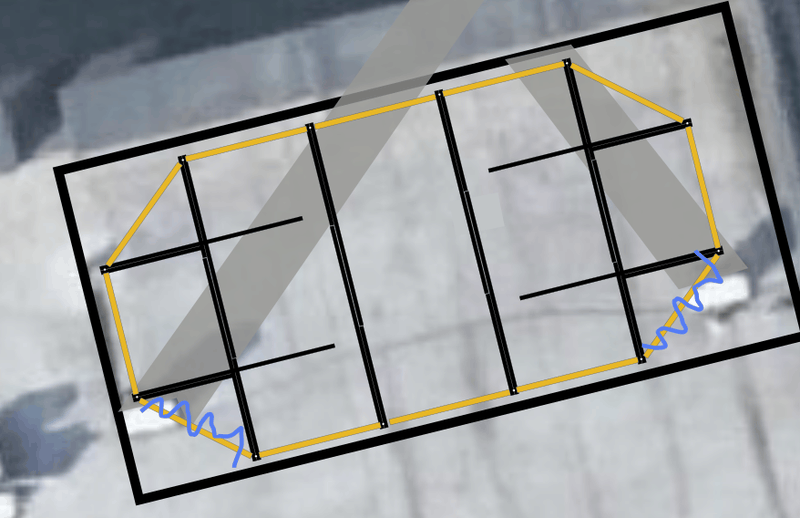

In het afsplitsen zijn mijn laatste bijdragen verdwenen. Ik had 18 panelen met 13 graden oost-west berekend maar kan die details niet terug vinden.
Ik heb een nieuwe berekening gemaakt voor 7 panelen, waarvan 5 als eenzijdig en 2 als bifacial, omdat de noordkant bijna nooit volledig beschenen zal worden. Maar ik vermoed dat de opbrengst nog wel wat hoger zal uitpakken.
Afbeeldingslocatie: https://tweakers.net/i/lU81Dy5_C2RAZddKZRkOvJlGBSs=/800x/filters:strip_exif()/f/image/FqE8ynyQRaryEcU1EPlqMO4v.png?f=fotoalbum_large
Deze getallen zijn voor onderstaande opstelling, met verplaatste airco maar houden geen rekening met de schaduw van de oostelijke airco:
Afbeeldingslocatie: https://tweakers.net/i/7tpbzmdAE2qSpf04pdM1hBkQSfY=/fit-in/4920x3264/filters:max_bytes(3145728):no_upscale():strip_icc():strip_exif()/f/image/Dya9wsHZLp1Cew6ntjxeuNp6.jpg?f=user_large

Ik was inmiddels ook tot de conclusie gekomen dat elk paneel een eigen standaard geven een monsterlijke hoeveelheid ballast vraagt. Bijna de handdoek in de ring gegooid.
Hernieuwde opzet:
Afbeeldingslocatie: https://tweakers.net/i/r-3PzDWVo0L8w5LYOoz-JgYpSas=/800x/filters:strip_exif()/f/image/0AWfYXWu4azzB6Y0u5nsdqb8.png?f=fotoalbum_large
Deze opstelling heeft maar 1 frame (gerecycled plastic), en weegt (nog incompleet en zonder toegevoegde ballast maar inclusief panelen van 30 kilo) een kleine 900 kilo.
Dat is misschien nog niet genoeg voor windkracht 11 uit zuidoost, dat geeft ongeveer 8,5 m2 blootstelling aan de wind.
Maar, Deze opstelling heeft 10 panelen en levert theoretisch ( eigen schaduw niet meegerekend) meer geld op dan 12 panelen oost-west. 0,886 kwh/wp. De totale opwek van 13 graden oost-west is hoger, maar de juni en juli teruglevering levert minder op.
De opwek in december is meer dan de helft van mijn behoefte, in januari ruim meer dan de helft (behoefte is ongeveer 300 kwh per maand.)

Bij windkracht 11 moet het frame echt heel goed ondersteund worden… ze zijn heel veel minder beschut … installatie instructie verwacht ook gewoon 4 klempunten per paneel… dus in jouw geval een ruime meter hoog.
En of het frame met 30mm alu profiel sterk genoeg is… dat ga je bij de paneelfabrikanten niet vinden.

Boven en onder kan ik de panelen redelijk eenvoudig grofstoffelijk sterk over de hele breedte (180 cm) ondersteunen. Maar, het is een goed punt, dank daarvoor.

Zo, de kogel is door de kerk. Ik ga met tegenzin oost-west panelen leggen.
Ik ben nog steeds overtuigd dat verticale bifacials voor mij een betere optie zijn vanwege de hogere winteropbrengst.
Maar ik kan er geen vinger achter krijgen hoe zwaar ik het geheel moet maken zodat ik zeker weet dat het blijft staan en ik krijg de mensen niet gevonden die me met die puzzel kunnen helpen.
Ik ben gewend om in kleine stapjes naar een eindresultaat te werken en te verbeteren waar nodig, maar in dit geval zijn de risico's en kosten bij falen veel en veel te groot.
Ik houd in mijn legplan iets ruimte vrij om bijna verticale panelen neer te zetten. Die leunen dan tegen een hoge dakrand, dat is iets makkelijker te doen en de schaal is veel kleiner.
