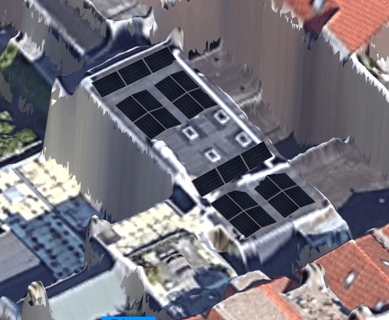

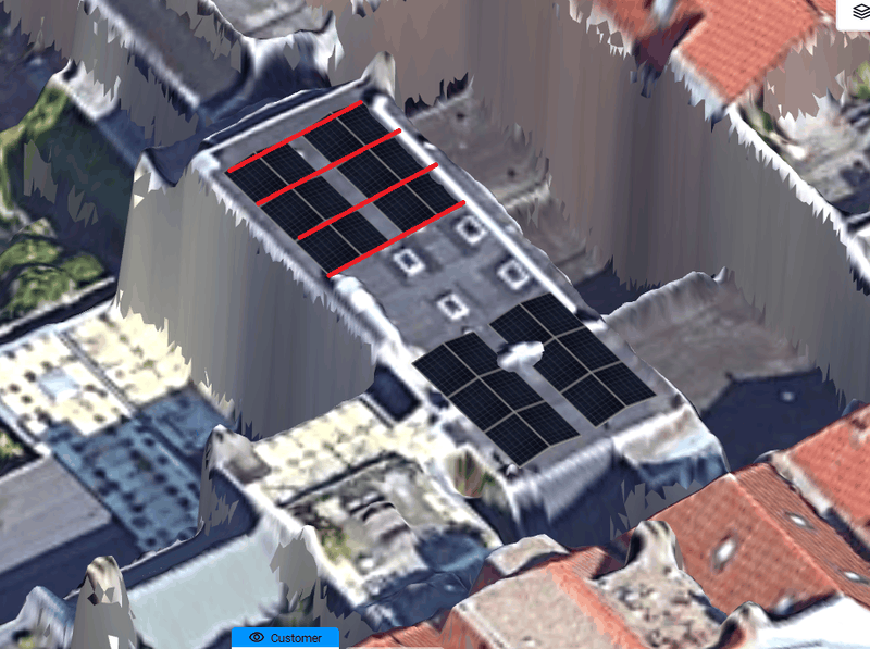

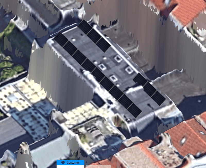

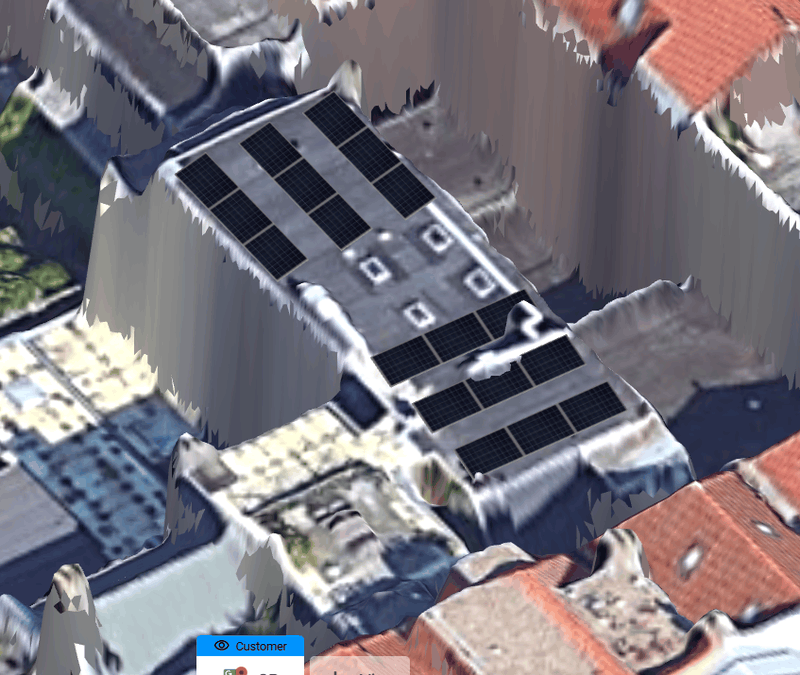

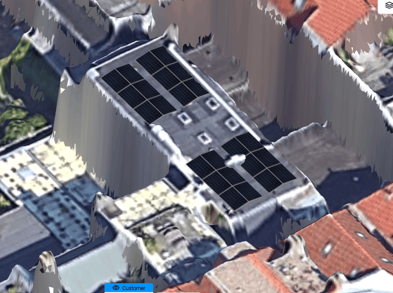

Dag tweakers, nieuw huisje met plat dak, nog maagdelijk, dus daar moeten wat paneeltjes op maar vraag me af wat beste orientatie is. 4 opties uitgewerkt met PVcalc hieronder (noord is boven). Getallen in kwh. Gezien toekomstige ontwikkelingen zat ik zelf te denken om meer te focusses op winter productie (dus optie 2,3 of 4), maar dan lever je wel erg veel op je jaarlijkse totaal in. En dak ligt op 9m hoog, dus dan is optie 1 juist wel weer lekker qua windbelasting. Afin, benieuwd naar jullie mening. En negeer die buizen maar op dak, die ga ik eraf slopen. Afstanden tussen de rijen bepaald met instraalhoek van december (link)
PS, weet niet hoe ik die fotos kleiner kan maken, wordt wel erg lange post zo 8)

Cruiseronline schreef op vrijdag 21 november 2025 @ 17:13:
Dag tweakers, nieuw huisje met plat dak, nog maagdelijk, dus daar moeten wat paneeltjes op maar vraag met af wat beste orientatie is. 4 opties uitgewerkt met PVcalc hieronder (noord is boven). Getallen in kwh. Gezien toekomstige ontwikkelingen zat ik zelf te denken om meer te focusses op winter productie (dus optie 2,3 of 4), maar dan lever je wel erg veel op je jaarlijkse totaal in. En dak ligt op 9m hoog, dus dan is optie 1 juist wel weer lekker qua windbelasting. Afin, benieuwd naar jullie mening. En negeer die buizen maar op dak, die ga ik eraf slopen. Afstanden tussen de rijen bepaald met instraalhoek van december (link)
Het hangt natuurlijk erg af van je verbruik, heb je een EV? Heb of krijg je een warmtepomp?
Als je geen EV hebt is die hoge opbrengst in de zomer niet zo zinvol, heb je een warmtepomp dan is opbrengst is de winter extra welkom.
Ook maakt het verschil of je een thuisaccu hebt.

deejeebv schreef op vrijdag 21 november 2025 @ 17:24:
Geen mogelijkheid voor EV, ligt in het centrum vd stad. Warmtepomp is zeker de bedoeling, zoveel mogelijk elektrisch verwarmen. Vandaar focus op winter productie......maar valt me wel tegen wat ik win met een optimale orientatie. Mede omdat de afstand tussen de panelen zo groot moet zijn om de winterzon te kunnen vangen :'( Ow, en thuisaccu.....daar puzzel ik nog over, maar is zeker een serieuze optie

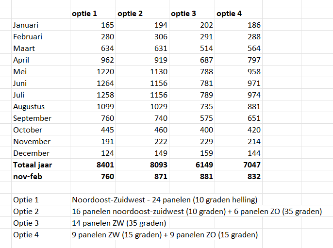

  • Franciesco
  • Laatst online: 22:26
Optie 2 lijkt mij het mooiste: het verschil in opbrengst nov-feb tov optie 3 is minimaal en in okt, maart en april heb je duidelijk meer opwek met optie 2 dan optie 3. En in die maanden kun je ook nog best wat verbruiken met oa een WP.
Ook is het verschil in jaaropbrengst tussen optie 2 en optie 1 nog geen 5%. Niet echt schokkend wat mij betreff.

Even praktisch... Ga je je eigen legmateriaal maken? Commercieel is er geen 35 graden voor plat dak.
Met 35 graden heb je ook een enorme windgevoeligheid. Hoe wil je daar mee omgaan?
Vergunningvrij leggen geld alleen als je hoogte opstelling = afstand tot dakrand aan houdt. Dus een goede 60-cm bij de 35 graden opstelling.
Optie 1 dus.

@Franciesco Inderdaad, het verschil tussen optie 1 en twee valt mee.
@Ronald
wel zelf installeren, maar geen ervaring met zelf met universele onderdelen iets in elkaar fabrieken. Als dat bestaat en goed te doen is hoor ik dat graat. Zat eerder aan kant en klaar materiaal (flat fix fusion, valk, etc.) te denken. Wist trouwens niet dat er geen kant en klare 35 graden plat dak setjes waren.
En ja, afstand tot dakrand belangrijk. Afgezien van vergunning is wind (en ballast naar 9m hoog sjouwen O-) ) mn grootste zorg aangezien op 9m zit (en in den haag, dus aan de kust). Dus ik neig ook erg naar optie 1, ondanks dat ik dan wat extra opbrengst in de winder misloop
PS 1: Bestaat er materiaal wat met liggers uit 1 stuk werkt? Ik dacht dat maakt het geheel stijver, dus minder gevoelig voor wind. Beetje idee als op foto hieronder. Of is spul als flat fix fusion of soortgelijk ook stijf als het gemonteerd is?
PS2: koppel ik dan de panelen in optie 1 aan de "schaduwkant" aan een aparte string? Met de winterzon op 16 graden boven de horizon (zie link) zullen de achterste panelen bijna geen zon krijgen en alles naar beneden trekken lijkt me? Dus string 1 alle panelen op zuidwesten, en string 2 alle panelen op noordoost?

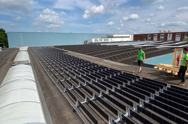

  • Ronald
  • Laatst online: 22:55
BluBase klikt alles in elkaar met verbindinsgstukken.
Dat in elkaar klikken heeft ook effect op hoeveel en waar ballast er in moet.
Maar reken er maar op dat je een paar 100 kilo nodig hebt.
Laat ballast berekening maken door materiaal leverancier.
De panelen zijn ook 25 kg per stuk, dus als je dat boven krijgt lukt het met klinkers ook wel.
Correct.
Gooi het door een ontwerp tool als sunny design heen :-)
Daar rolt zo uit welk vermogen omvormer je nodig hebt
[ Voor 5% gewijzigd door Ronald op 22-11-2025 12:56 ]

Cruiseronline schreef op donderdag 4 december 2025 @ 09:42:
Dat is zeker een overweging. Maar misschien ook batterij. Dus dan kan ik zelf bepalen wanneer ik teruglever. Mijn dak volleggen levert sowieso meer op dan ik nodig heb in voor/najaar en zomer. Maar ik was ook benieuwd op ik opstelling zo kon bouwen dat ik zomers wat minder overschot heb, en swinters wat minder tekort. Maar volgens @Ronald heb ik swinters misschien net genoeg om een kop thee te zetten, als ik hele dag spaar, dus misschien moet ik maar gewoon focussen op de andere drie seizoenen :-) Dus dan wordt het NO-ZW of ZO-NW.
Zeker kun je een accu inzetten. Hou er alleen rekening mee dat dat niet gratis is. Afschrijving van een laagvoltage-accu loopt begint toch al wel bij 4 cent per kwh opgeslagen en afgegeven kwh. Daarbij moet je rekening houden met in het gunstigste geval 15-20 procent omzettingsverlies. Een hoogvoltage-accu geeft minder omzetverlies maar is een stukje duurder in aanschaf dus hogere afschrijving. Dus als je met panelen op het zuiden 20% meer opbrengst zou hebben dan moet je dat wegstrepen tegen bovenstaande.
[ Voor 5% gewijzigd door JT op 04-12-2025 23:16 ]

Ik zit met dezelfde vraag omdat ik het huis passief ga renoveren en nu de panelen in een oost-west (24x 375Wp), zuid (10x 180Wp waren er al, geen idee waar de vorige eigenaar die gevonden heeft) opstelling heb. Tevens is er ook een thuis accu (retrofit) aanwezig. Nu wil ik graag de panelen 'optimaal' gebruiken voor de winter, maar dat is voor een plat dak zoals @Ronald al zei: nogal knudde in december. Ik heb wel de mazzel dat het dak 14 meter breed is en op zuid is gericht.
Als ik zelf aan de getallen ga zitten kom ik op (ik bereken alles met panelen van 375Wp):
De optie "Zuid onder 60 graden": https://www.thomasberger....w2=0&temp_coeff2=0&max2=0
Dat zou dan 1 rij van 12x 375 Wp in portrait zijn, want meer rijen gaan dan niet vanwege de schaduw. Ik zou dit dan kunnen vermommen op het gebouw als een skylight oid en dan is ook de wind geen issue (dak moet toch open, dak afwerking moet toch opnieuw etc). 100+sin(60)*1700 ~ 1572mm hoog is volgens mij niet hoger als die huidige heat pipe opstelling, die er dan wel van af moet, maar ik verwacht van de heatpipes ook niet heel veel in december. Misschien kan het nog net iets beter met bifacial panelen en dan in de skylight de hele boel wit maken (en houden?). Veel moeite, 152 kWh voor december.
Dan is er nog de optie "gewoon helemaal vol rammen": https://www.thomasberger....5&temp_coeff2=0&max2=3000
Het dak is 1400 bij 1000 dus er is ruimte, 50panelen. Ook hier zouden de heatpipes er af moeten. Lekker simpel, 193kWh voor december.
Optie beetje van a en een beetje van b, 152kWh voor zuid en 60graden (12 panelen) + 116kWh voor oost/west (30 panelen) = 268kWh voor december. Nog meer moeite, tevens 3 strings nodig en meeste hybride omvormers hebben er maar 2.
Ik heb ook voor de grap ook nog gesimuleerd voor 2 assige tracking, en dat is dan lood om oud ijzer als je het vergelijkt met 60 graden op zuid (voor december) en zeer zeker de moeite niet waard.
Heb ik het nu goed begrepen of de reken je rijk methode toegepast :?
  • onetime
@invultri Vast opstelling dak vol is meest economisch. Alle orientaties. Leg hier ook op noord.
  • invultri
  • Registratie: April 2026
  • Laatst online: 15-10 17:42
onetime schreef op dinsdag 14 april 2026 @ 13:42:
Als ik je mening goed begrijp dan zou je dus voor de derde optie gaan, de combinatie (desondanks de eventuele moeite) en dan ook nog op Noord bijplaatsen? Dat zou prima kunnen overigens als de driehoek voor 60 (of iets in die buurt) er staat kan het ook zonnepanelen aan twee kanten bevatten.
Panelen op noord in december (https://www.thomasberger....w2=0&temp_coeff2=0&max2=0) lijken niet heel veel toe te toevoegen (18kWh, meer dan dat ik verwachte eigenlijk, zal het zeker meenemen zodra ik de phpp cijfers krijg) ?
