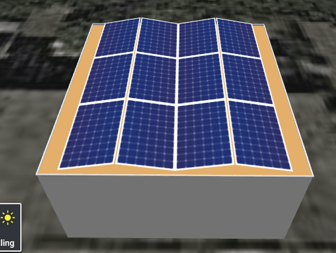

3D Bag: De woning staat op een hele graad na pal noord-zuid. Dak over de garages loopt over de hele rij door.
Afbeeldingslocatie: https://tweakers.net/i/hFmvC7Ertwi7RTnDLd83Ddx0aMU=/800x/filters:strip_exif()/f/image/BGb3XBALXG5UUvtieULCuGLo.png?f=fotoalbum_large
SolarEdge Designer is best fijn...
Afbeeldingslocatie: https://tweakers.net/i/sl1ZZU2G8sgPrVzIhlGvCsopgsw=/800x/filters:strip_exif()/f/image/Av2XsFElx683n8dlToGNURTS.png?f=fotoalbum_large

Ik heb 3 opties uitgewerkt, allen met dezelfde panelen en opstelling (Zie SolarEdge impressie)

Opbrengst gemodelleerd met SolarEdge designer (Met 2 1 fase SE omvormers)
6840Wp, 6640 kWh per jaar

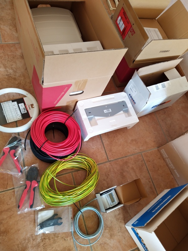

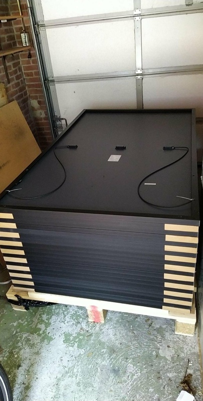

Vanmorgen stond de vrachtwagen voor de deur. Dropshipped direct van een van de distributeurs 8)7
Hele... Mooie... Zwarte Wrap
Afbeeldingslocatie: https://tweakers.net/i/wn1RxXfQBveN3xSNWUc5dkwdHt8=/x800/filters:strip_icc():strip_exif()/f/image/IO0qNL7bu7c4Y6cbhb0oYa2f.jpg?f=fotoalbum_large
En dan hopen we maar dat ze niet al te grof dat montagemateriaal op dat bovenste paneel gegooid hebben :X
Afbeeldingslocatie: https://tweakers.net/i/tql1Hc_ZgkhEYyHlR6Qar03J1bY=/x800/filters:strip_icc():strip_exif()/f/image/Hh8MqH61eQTfIpsbTJSNa777.jpg?f=fotoalbum_large
Alle eindjes op een rijtje _/-\o_
Afbeeldingslocatie: https://tweakers.net/i/-6lb6ifO4utpFH4Pzf3-qgt8TaA=/x800/filters:strip_icc():strip_exif()/f/image/pQ756QyBR9QrGowFka7u0g7d.jpg?f=fotoalbum_largeAfbeeldingslocatie: https://tweakers.net/i/CHdkPHbRpN1pkikCKvvI7QHKmOE=/x800/filters:strip_icc():strip_exif()/f/image/Jae45Mg8ac8KVmpRVOzGCPrg.jpg?f=fotoalbum_large

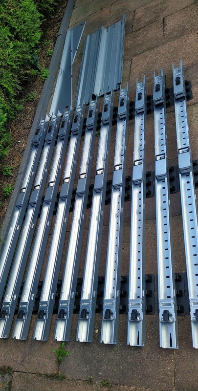

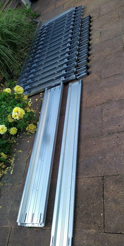

Ze hebben er 7 achterplaten bij gedaan, in 2 maten... Nja morgen maar bellen... Het hoort er volgens mij niet bij voor Oost-West opstelling... ik heb er in elk geval niets aan...
Gelijk maar even het dak op gegaan met deel 1 van de SolarStell. Amper een uurtje verder:
Afbeeldingslocatie: https://tweakers.net/i/lMNEGz3PbvstwBsAtcL0ld9ClFc=/800x/filters:strip_icc():strip_exif()/f/image/lqQWizfI7DnNBpnHK5UVlmlm.jpg?f=fotoalbum_large
Maar goed... allemaal leuk en aardig... Het gaat natuurlijk om dit *O* *O* *O*
Afbeeldingslocatie: https://tweakers.net/i/e9defLC-UjcIvSd4oYvQ3J_bogA=/x800/filters:strip_icc():strip_exif()/f/image/xgjTY7687p4tWqRODGBlrcx1.jpg?f=fotoalbum_large
Intussen licht binnen dit te wachten...
Afbeeldingslocatie: https://tweakers.net/i/roz6iZUC2NyXLR927vJmGsJHQF0=/x800/filters:strip_icc():strip_exif()/f/image/tLN3ynxTJ6hifr1hedOhYorJ.jpg?f=fotoalbum_large
12 kilo kabel... gereedschapjes... Morgen komt er nog meer want ik ben en blijf een stuk eigenwijs... dus aantal dingen komen bij een aantal verschillende shops vandaan... Had even niet gedacht dat de panelen er binnen 48 uur zouden staan :9

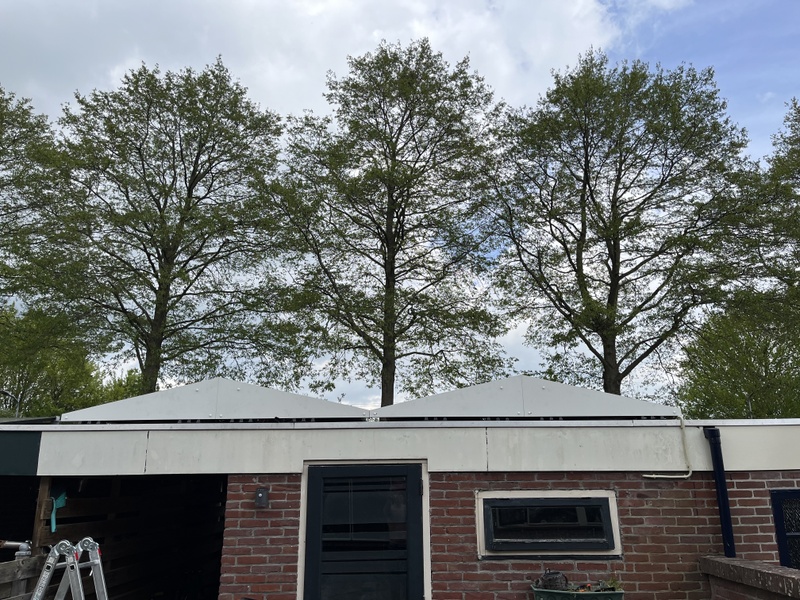

Op het platte dak van het huis gaat het liggen zoals ik in eerste instantie dacht. Een van de buren heeft intussen diezelfde liging, door een bedrijf. Dus dat gaat lukken. De opstelling op het garagedak zal iets anders worden (Het gaat redelijk proppen worden... Maar waar een wil is is een weg):
Afbeeldingslocatie: https://tweakers.net/i/gpKTCJYSVWLgP_cmEMXJU4Lxwx8=/full-fit-in/4000x4000/filters:no_upscale():fill(white):strip_exif()/f/image/yD9WVcaUCQzdsNSsAEH8OH6w.png?f=user_large
Het zijn uiteindelijk 20 stuks Jinko JKM350N-6TL3-B geworden.
De oplettende lezer ziet SolarEdge... Nuttig... wellicht niet. Waarom dan toch?
Panelen op 3 oriëntaties.
Bedrijfszekerheid van 3 fase omvormer (ik zit bijna aan het eind van de kabel vanaf het laagspanningsverdeelhuis, en zie regelmatig 248V)
SMA Tripowers tot 6kW kunnen de Oost-West panelen met 18A niet in polystring aan... en hebben een veel te hoge minimum Vmpp voor deze setup. Dus dat valt af
Goodwe en Growatt vallen af omdat ze al helemaal geen polystring kunnen... en ook die hebben eigenlijk te hoge minimum Vmpp voor dit legplan.
2 omvormers ... sja... SolarEdge duur, 2 omvormers duur of zelfs duurder...
Monitoring op paneelniveau... is dan een mooie bonus (y)
De garage gaat van ergens in november tot ergens in februari geheel geen zon zien... Dus ik heb de uurdata van PVGIS gepakt; en de garage alleen met het diffuse component doorgerekend. Gierend langs het randje, maar er moet net genoeg uit komen om optimizer clipping te voorkomen.
De Jinko N-type panelen zijn de hoogste Wp (buiten heel mooi geprijsde panelen ala REC en Panasonics) die op een p404 optimizer kunnen. Die optimizer is efficiënter en behoorlijk minder duur dan p505.
Op p370/p401 kan dit systeem echt niet draaien ;-)
Inclusief bijna geheel nieuwe meterkast, heel heel veel bekabeling, gereedschap en wat min of meer optionele zaken en toekomstvoorbereidende extras die te verantwoorden zijn als Solarmateriaal komt het uit op net geen €6000 ex btw, of €0,86 / Wp. Zonder al die extras komt het denk ik neer op €5400ex btw of €0,77 / Wp maar helemaal scherp heb ik dat niet meer...
Niet heel verkeerd voor een SolarEdge systeem.

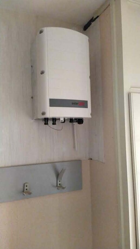

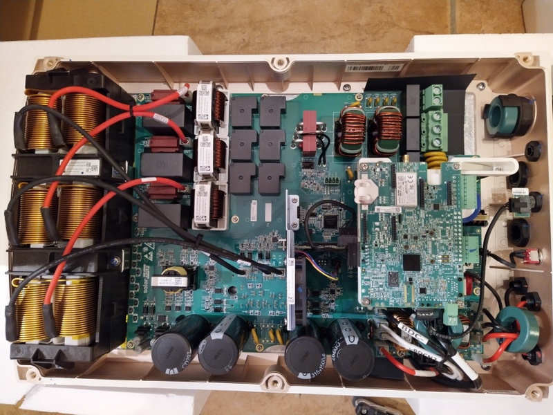

En de omvormer hangt, inmiddels ook met netwerk en Modbus kabels aangesloten. Heel bewust eigenlijk wel in de hal... Hangt niet in de weg, 1 meter kabel naar de groepenkast... En geen ventilatoren naast slaapkamer als ik op een zonnige zondag morgen wil uitslapen ;-)
Was wel weer even een fijne verassing. Mooi 4 gaten afgetekend met de beugel... Ram ik de 10mm boor zo in 2 oude gaten... Zorgvuldig opgevuld met stucgips, pluggen er in en uit laten harden. De volgende 2 gaten gingen gelukkig wel volgens planning ;-)

Om de bekabeling aan te sluiten moet hij open, dus gelijk maar op de foto... Kost wat... Dan heb je wat... Bouw kwaliteit lijkt prima... Koelblok (aan achterzijde) is vermoedelijk hetzelfde voor de hele serie omvormers... Dat ding is in elk geval lekker gewichtig.
Valt me op dat bijna alle componenten een eigen serienummer hebben.

En dat ziet er dan zo uit. Dak vol? Nou tot het randje... SolarStell legt best breed... Dus maar wat extra ballast... Had toch teveel bakken gekregen van Libra Energy (Die de daadwerkelijke levering deed in opdracht van Solar Outlet) 8)7.
Schematisch zit het zo, de bedrading is wat lastig goed te zien.
Afbeeldingslocatie: https://tweakers.net/i/D09YucpV2Lrz5AkUX7b4xZb91nU=/full-fit-in/4000x4000/filters:no_upscale():fill(white):strip_exif()/f/image/DZ3MqQ1Mkz13yvNW000b8Mm1.png?f=user_large
Wat ik me nog af vraag: Heb ik zo inductielussen voldoende afgevangen? Of is het toch beter om de retourkabel eerst langs de hele string te leggen? De sprong tussen zowel paneel 3 en 4 en paneel 9 en 10 loopt door de 3e ligger. (Ik heb als het goed is ruim voldoende kabel, dat is geen afweging)

Allereerst complimenten hoe je alles aanpakt en mooie setup.
Ik heb 1 tipje/opmerking: zover ik weet mag een omvormer niet gemonteerd worden tegen een brandbare achtergrond. Als ik het goed heb zie ik een muur die behangen is en dat daar de omvormer aan hangt. Het is geen NEN regel of zo maar verzekering kan er soms moeilijk over doen betreft warmteafgifte omvormer -> brandgevaar.
Zelf heb ik mijn SolarEdge omvormer aan een "blote" stenen muur gemonteerd.
  • Ronald
  • Laatst online: 01:32
@No Hands Ja die SolarStell hoort eigenlijk direct op het bitumen... Maar het legt allemaal wat ruimer dan geplanned.. dus ik houd het maar even zo. De middelste dragers zit behoorlijk minder gewicht op dan de buitenste.
De tangen komen van Cedel. Ik hoop dat maar dat een Ingenieursbedrijf/energie specialist niet blind ali-meuk verkoopt... Lijkt verder op de tangen die ook Solar{bouwmarkt,outlet}/Winkelman verkopen.... De resultaten lijken vooralsnog okay....
En die klei was rot ja... Helemaal verrassend genoeg is bijna alles er ook weer in gegaan... Misschien een zakje of 2 zand over... Vergelijkbaar met het volume van de pijp die er in gegaan is.
@Petje72 nuttige opmerking, maar zou heel erg los moeten lopen. Er zit een ruime 5cm ruimte tussen koellichaam en muur, en het koellichaam zelf is ruim 12cm. Alle vermogenselektronica zit helemaal voorin.
Als er iets mis gaat is het eerder het plafond ;-)

Vandaag de laatste 8 panelen gelegd.
Afbeeldingslocatie: https://tweakers.net/i/vN__w-6ORpej5NKyB3Gg2cJ6z9c=/232x232/filters:strip_icc():strip_exif()/f/image/92AL255yqpxUlKX9DLoarGgJ.jpg?f=fotoalbum_tileAfbeeldingslocatie: https://tweakers.net/i/Qjo5yoCFQAY7TeTwp7gcg8XWlMg=/232x232/filters:strip_icc():strip_exif()/f/image/7Svifvv8EpW9UUWcucA5Mqfn.jpg?f=fotoalbum_tile
Weer te laat voor in bedrijf stellen... Morgen even optimizer scan doen en gaan met de banaan :)

Afbeeldingslocatie: https://tweakers.net/i/eSsGLvgeWW_j1aIdqRQxEwnnOso=/800x/filters:strip_icc():strip_exif()/f/image/W7ooZc8H14HnZBFsQ9A0A6UP.jpg?f=fotoalbum_large
Heeft even geduurd… het niet bijster mooie Solarstell afgewerkt met HPL.
Smoelt beter zo
