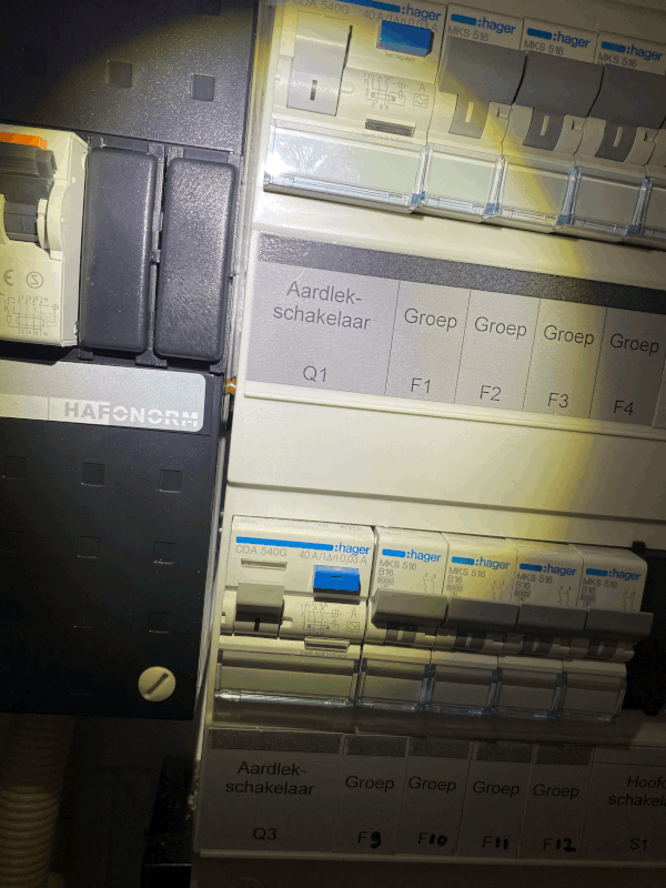

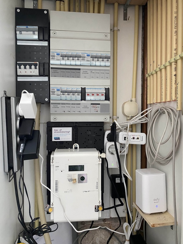

Beste Tweakers,
Ik heb een Ratio Laadpaal laten plaatsen maar deze werkt niet zonder problemen. De installatie was door een erkend bedrijf die ook geregistreerd staat dus ik had goede hoop. Wij hebben onze meterkast van te voren laten uitbreiden naar 3 fasen. Het is een slimme laadpaal met load-balancing.
De eerste keer laden ging goed, de tweede keer niet. Bij de 2e keer starten ging het direct naar een pauze en na 10 minuten op pauze staan werd het onderbroken met een foutmelding. Ik heb het gestopt, de kabel opnieuw aangesloten en weer gestart met laden. Het ging met 2-3kW en weer met veel pauzes, tot het op een gegeven moment wel goed ging, met ongeveer 10kW.
De oven was toevallig in gebruik en na het uitschakelen ging het ineens goed. Ik heb getest wat er gebeurde als ik de oven weer aanzette. De lading stond op 10kW en pauzeerde direct toen ik de oven aanzette, vervolgens gaat het laden verder met nauwelijks 3kW. Ik heb zelf helemaal geen verstand van electronica, maar weet dat dit niet hoort te gebeuren. Waarom? Ik heb geen idee, daarvoor zou ik graag jullie gedachtes horen, zodat ik het gesprek met de monteur toch een beetje voorbereid in kan gaan. Ik heb nog even goed gekeken naar de aansluiting en ben daar ook niet helemaal tevreden over.
Het is maar de vraag hoe alles hieronder aangesloten is. Fotos zijn van de uitbreiding van de groepenkast, waar de kabels ertussen toch wel vreemd zijn aangesloten. Het kleine beetje wat je ziet, ziet er naar mijn mening niet netjes uit. De groepenkast staat zelf ook een beetje scheef. De toegevoegde groep is de zwarte onderste groep. Voorheen zat de bovenste zwarte groep in een andere uitbreiding maar was, voor het zicht, netjes aangesloten.

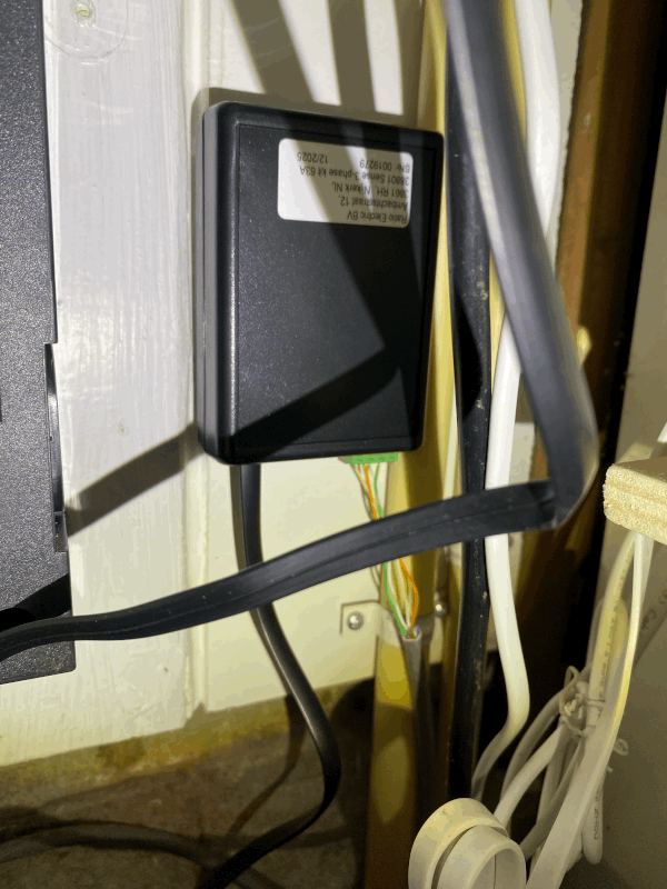

Het kleine zwarte kastje is van de laadpaal en deze heeft volgens mij een netwerkkabel die zo is aangesloten dat iemand maar hoeft uit te schieten met zijn hand en een van de kabeltjes ligt los.
Graag hoor ik van mensen met ervaring of de kabels en installatie normaal aangesloten zijn. Ook of het normaal is dat het laden tijdens gebruik van bijvoorbeeld de oven pauzeert en de Wattage dan drastisch keldert. Volgens mij zou dat door het load-balancing niet mogen gebeuren.

Hoe wil je anders dat die draden (géén kabels!) tussen die twee kastjes gaan? Netjes horizontaal langs elkaar van de ene naar de andere kast? Geen monteur die dat gaat doen voor je. Dat het zwarte kastje scheef zit is niet netjes maar niet per definitie een afkeurpunt. Dat je de installatiedraad ziet tussen de beide kastjes door is gewoonweg niet netjes, het zou een veiligheidsrisico kunnen opleveren wanneer je met een scherp voorwerp tussen de beide kastjes zit te pielen.
Die netwerkkabel zou korter moeten zijn, zeker wanneer die ook echt als netwerkkabel wordt gebruikt en niet als signaalkabel voor iets anders. Dit lijkt mij wel iets om even duidelijk te hebben: netwerkkabel of signaalkabel.
Hoe wordt de load balancing gedaan van zo'n laadpaal? Ik ben er (nog) niet zo in thuis maar ik kan me voorstellen dat er op de fasedraden gemeten wordt wat er verbruikt wordt en dat er in de laadpaal ingesteld staat wat het maximale opgenomen vermogen mag zijn. De laadpaal past zich dan aan zodat de boel er niet uitklapt door overbelasting.

Van welk merk is de onderste auto maat helemaal links? Want ik zie een ABB kast, een hager automaat en nog een 3e ander merk. Ook tussen de twee kasten zijn de draden zichtbaar. Komt een beetje over of ze met allerlei restjes de laadpaal in elkaar gebeund hebben. En je geeft aan dat de draden van de load-balancer los zitten. Toch wel wat puntjes.

chrisborst schreef op donderdag 1 januari 2026 @ 17:06:
@GF187um
De zwarte kasten zijn beide nieuw, maar de bovenste schakel automaat was er voorheen al. De nieuwe is van hun eigen merk (elektricien louwmans) en is de onderste automaat.
Als ik het goed begrijp is dat kleine zwarte kastje dus de load balancer?

De netwerkkabel is wel flink gestript. Dit had een stuk minder gestript kunnen worden. Tevens lijkt het dat er aders bloot liggen. De wit/oranje lijkt op de foto ingesneden.

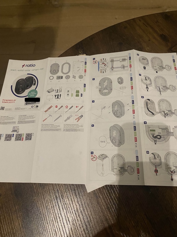

Ik heb de handleiding van de Ratio Solid bekeken, daar staat de 'netwerk' kabel in (datakabel) waar een rj10 op zit (telefoonstekker).
Slordig werk met de diverse kastjes die eigenlijk te breed zijn maar toevallig net passen.
Er staat in dat de huisaansluiting op 25A ingesteld kan worden, waarom dat niet is gedaan is vaag.
Verder krijg je blijkbaar 0 uitleg of het is niet bekeken wat er geleverd is want de Tweakers AI lost het wel o :+

  • True
True
Dislecticus
Even een feitenstelling en wat bevindingen op dit late uur:
  1. als je ergens iets moet doen en je treft een volle kast moet er een nieuw kastje naast
  2. een nieuw kastje kan soms mooi strak aansluiten, maar dit ligt er ook aan hoe netjes de rest al was
  3. meestal is het een kwestie van goed plaatsen op de plek waar je het wilt hebben, kort voorboren, los halen, stappenboor op de huidige kast en het nieuwe kastje, nieuwe kast weer plaatsen en tegen de groepenkast drukken, vast schroeven en het zit strak tegen elkaar - als dit om wat voor reden tegen zit zie je wat ruimte tussen de twee kastje, niet onoverkomelijk, misschien ietwat slordig, maar als ik het thuis zo zou hebben zou ik er niet van wakker liggen.
  4. de loadbalancer lijkt deze te zijn: https://www.laadkabeldiscounter.nl/sense-3-fase-kit.html die kan met CT klemmen of met een P1-meter, in dit geval is een P1-meter gebruikt, persoonlijk heeft dit wel mijn voorkeur, gemakkelijker aan te sluiten, beter te vervangen en het werkt prima.
  5. de UTP kabel is duidelijk niet netjes, geen trekontlasting en er kan gewoon een RJ10 (meen ik, het is laat) op gekrimptdt gekrompen worden elke onverlaat met een krimptang heeft die er óók op zitten en als je deze Ratio Sense 3 fase P1 kit gaat installeren zorg je er gewoon voor dat je dat ook kunt doen.
  6. dit is overigens makkelijk op te lossen, iets verder terug strippen, krimpen en aansluiten als de kabel te kort is kan dit kastje wat lager opgehangen worden, wellicht niet wenselijk, maar wederom niet onoverkomelijk.
  7. gezien @GF187um niet echt heel veel info geeft (bijv. goede foto's van de gehele groepenkast, foto's van de EVSE en modelnummer van de EVSE) is het een beetje gokken, maar dit lijkt mij een Ratio EVSE van 11 kW (mogelijk 22 kW?).
  8. aangenomen dat het inderdaad een 11 kW model is zie ik enkele problemen
  9. let op dit huismerk aardlekautomaat 'DGB3LE-63' is zo white label Chinees als het maar kan zijn, mijn absolute advies, direct vervangen geen prut wat je leven kan kosten enige achtergrond en bronnen vind je hier: Het grote topic voor Elektra huisinstallaties - Deel 3 je hebt een hele groepenkast van Hager wat een hoogwaardig A-merk is en dan wordt er een puist in gezet van een Chinees white label merk, gebruik hierin gerust als argument dat Ratio EVSEs hoogwaardige laadoplossingen uit Nederland zijn, want bij de EVSE mag Nederland als kwaliteitsoogmerk gebruikt worden maar als het om de stroombeveiliging gaat drukken we er een Chinees wankelwigje tussen slaan we drie kruisjes en rennen we naar de bus voordat we de brandweer horen.
  10. je wilt je automaat niet continu voor meer dan 80% belasten van de nominale stroom i.v.m. warmteontwikkeling en dat gaat hier mis, de afzekering is met 16A Chineze aardlekautomaat, maar een 11 kW paal vraagt ook 16A continu je wilt de paal hierom instellen op 8,8 kW zodat je die 80% belasting pakt tussen EVSE en je beveiliging, of je wilt waar voor je geld en je wilt een 20A aardlekautomaat i.p.v. een 16A zodat je gewoon op 11 kW kunt laden (en ik zou dat tweede willen, 11 kW laden met een 20A aardlekautomaat).
  11. hoe de loadbalancing van deze EVSE hoort te werken, hoe deze is ingesteld en wat die doet is voor ons koffiedik kijken met de huidige informatie.
  12. ik twijfel aan de juiste dikte van de aders tussen de groepenkast en het bijgeplaatste kastje, maar dat is niet goed te zien zo, hiervoor moeten beide deksels van de kast, @GF187um dit kun je doen, maar doe dit ALLEEN als je hier vertrouwd in bent.
  13. waarom is die aardlekautomaat van Hager (linksboven) naar die aanbouwkast verplaats? dit kan pas duidelijk worden als de deksels van de kasten komen.
  14. gezien dit alles, weet je wat voor kabel er gebruikt is tussen je groepenkast en de EVSE en hoe lang is die kabel ongeveer? (ik doel hier niet op kleur, smaak of geur, maar op een stuk tekst op de kabel die online ook terugkomt met iets vergelijkbaars, bijv. ymvk 4mm2)
fouten voorbehouden door gebrek aan caffeine en slaap.

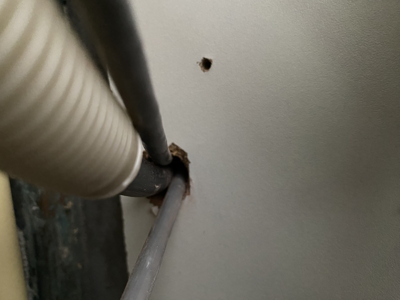

Hieronder nog de foto's van de volledige meterkast, laadpaal en quick install guide. Er is geen handleiding, maar de app is simpel genoeg. Er is keuze om handmatig te starten met laden of om tijden in te stellen wanneer de lader start.
Deze was voorheen al links geplaatst in een andere kast. Dit had te maken met de uitbouw naar 3fasen. Deze is nu vervangen door de zwarte kast en zit iets hoger. Het gaat hier om de kookplaat, die ook een grootverbruiker is.
Op het contract staan Voedingskabel 1 e 7 meter. Ik kan helaas niet zien wat voor kabel dit is aangezien ze hier een huls omheen gedaan hebben.

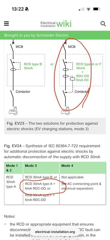

Ik heb ondertussen ook reactie van de elektricien ontvangen:
Wij begrijpen dat u vragen en zorgen heeft over de afwerking en werking van de installatie. Graag willen wij hierbij het volgende verduidelijken:
• De installatie is uitgevoerd conform de offerte en geldende NEN-1010 / InstallQ-normen door een gecertificeerde monteur.
• De gebruikte beveiliging is geschikt in combinatie met de Ratio-laadpaal, die zelf is voorzien van 6 mA DC-detectie. Daarmee is de installatie geschikt voor EV-laden.
• Loadbalancing kan bij gelijktijdig gebruik van andere grote verbruikers het laden tijdelijk pauzeren; dit is normaal systeemgedrag.
Ondanks dat wij de installatie technisch correct achten, vinden wij het belangrijk dat u zich er ook goed bij voelt. Daarom bieden wij aan om éénmalig kosteloos langs te komen om:
• de afwerking waar gewenst netter te maken;
• de installatie samen met u door te nemen;
• de werking van de loadbalancing te controleren en toe te lichten.
Ze geven hier aan dat de installatie is zoals het hoort conform de norm. Voor "mijn gevoel" hoef ik ze absoluut niet nogmaals in huis te hebben. Dus ik denk dat het aanbod afwijs en een nieuw voorstel doe om een inspecteur te laten controleren of deze de installatie ook technisch correct acht. Het kost misschien wat meer maar dan weet ik het 100% zeker.
Ook nog een overzicht van de groepen:
Q1
Groep F1: Woonkamer/WC
Groep F2: Vaatwasser
Groep F3: Keuken
Groep F4: Boiler
Q2
Groep F5: Wasmachine
Groep F6: Magnetron
Groep F7: Oven
Groep F8:
Q3
Groep F9: Zolder
Groep F10: 1e Verdieping Voor
Groep F11: 1e Verdieping Achter
Groep F12: Reserve
Linksboven
K1: Kookplaat
LinksOnder:
Laadpaal
Afbeeldingslocatie: https://tweakers.net/i/2NWavAdV9L1jvbBMSuTEnZj4_Uc=/x800/filters:strip_icc():strip_exif()/f/image/i9GOIUWMypFZo2OG6QMqQ0TG.jpg?f=fotoalbum_large
Afbeeldingslocatie: https://tweakers.net/i/nlN1yecoEw7-T2lg10CoReE0SOQ=/x800/filters:strip_icc():strip_exif()/f/image/Z816Cn5sVwYfuHQSlm1AGHIo.jpg?f=fotoalbum_large
Afbeeldingslocatie: https://tweakers.net/i/4TFlTQ6pi7_QxJ7VzTNVmHvbuEg=/x800/filters:strip_icc():strip_exif()/f/image/JaFClr77nZqet3ip15pWtehr.jpg?f=fotoalbum_large
Afbeeldingslocatie: https://tweakers.net/i/j6KrH2-Elh9ypP2olNWd068d2NU=/800x/filters:strip_icc():strip_exif()/f/image/ludCDLJa9C8b9FbO4JPRzCgY.jpg?f=fotoalbum_large
Afbeeldingslocatie: https://tweakers.net/i/5rSAU3HVcHCYSx_nIkhMAr68lmE=/x800/filters:strip_icc():strip_exif()/f/image/Z0jCTGcGoNN04SHw1royOXQX.jpg?f=fotoalbum_large
Afbeeldingslocatie: https://tweakers.net/i/r7WldSPYEAo6esKuOEMnVhMnoSM=/x800/filters:strip_icc():strip_exif()/f/image/wpqSfhBKgtgZ2TcLU3CaVppe.jpg?f=fotoalbum_large
Afbeeldingslocatie: https://tweakers.net/i/_vFoqBbFgbuuKUDGrhiqLgGHgH0=/x800/filters:strip_icc():strip_exif()/f/image/ik7BpvKGvzq9IXRxrrI4Uzsb.jpg?f=fotoalbum_large
[ Voor 17% gewijzigd door GF187um op 06-01-2026 00:20 ]

Op zich weinig mis met de installatie denk ik:
De automaat van de laadpaal is een B16, B20 zou beter zijn omdat 16 volledig belast na een tijdje toch te warm kan worden er er uit kan klappen of beschadigen. Op zich zou de laadpaal t/m 32A kunnen worden aangestuurd als ik het stickertje op de paal zie (22kWh) als dat zo is dan moet er en 40A automaat in ipv 20A het maximum zou ik dan wel op 24A of iets lager instellen zonder zonnepanelen. Maar mocht je ooit zonnepanelen er bij hangen kan in zo’n geval nog wat sneller geladen worden, let wel dat de interne bedrading van de meterkast dan ook voldoende dikte moet hebben.
Dikte van de kabel tussen de meterkast en de laadpaal is onbekend, op de grijze mantel staat altijd bedrukt wat er in de kabel zit. Die zal minimaal een 4x4 YMVK-as moeten zijn als deze ergens onder de grond door gaat of mag een 5x4 YMVK zijn. Is het verder weg of wil je meer dan 16A kunnen laden dan zou 6mm2 zelfs nodig zijn.
Dan het loadbalancing stuk:
Het lijkt dat de aansturing van de paal wel werkt, de instelling moet wel worden aangepast naar max 25A huis aansluiting. Doe je dat niet zal de load balancing te snel ingrijpen (eigenlijk al bij het aanzetten van een TV, je trekt al 16A en een paar honderd watt extra zorgt er al voor dat je dan dus terug moet schakelen omdat je boven de 16A zit) en blijft het een jojo sessie.
De error die je krijgt kan op 3 punten zitten:
1 er gaat iets in de laadpaal niet goed, bijv er wordt een lekstroom gedetecteerd die er niet is en dat kan komen door defecte hardware in de laadpaal, laadpaal laten omwisselen is het makkelijkste. Is nagenoeg geen werk, gewoon wat schroeven of een diagnose door Ratio/installateur laten doen.
2 De aansturing vanuit de loadbalancing communiceert niet compatible/goed met de laadpaal, wellicht een signaal dat de laadpaal niet snapt (niet compatibel of een kabel breuk of andere storing) en uit veiligheid in error schiet. Ik neem aan dat de loadbalancing van ratio is? Dan mogen zij een diagnose doen (ook voor punt 1)
3 Als laatste: de auto kan niet overweg met dynamisch laden via deze thuis laadpaal, de auto snapt het signaal niet goed en geeft een error naar de laadpaal toe, op te lossen door bij je garage te vragen of er een software update is en of de auto dit überhaupt aan moet kunnen. Mij lijkt me dit de meest voorkomende, mijn PHEV bijv wil ook niet altijd laden en start pas nadat de laadpaal van spanning af is geweest,. Onze EV heeft daar weer geen moeite mee (maar wil dan weer niet laden bij een Tesla charger …)
Nog even opgezocht, dit zijn de mogelijk laadsterktes tot 32A, geen idee wat de stappen zijn die jou laadpaal heeft (mijn handmatig instelbare ratio heeft 6, 10, 16, 25 en 32).
Ampère Gebruik Opmerking
6A Minimaal Zeer traag
8A Mobiele laders Tussenstap
10A Stopcontact Noodladen
12A Mobiele laders Tussenstap
13A Mobiele laders Niet overal toegestaan
16A 1/3fase laadpunt 3,7/11 kW
20A 3‑fase installaties 13,8 kW
24A Load balancing Minder gebruikelijk
25A 3×25 A aansluiting Theoretisch 17 kW
32A 1‑fase/3‑fase 7,4 kW / 22 kW
[ Voor 17% gewijzigd door mjl op 06-01-2026 01:54 ]
  • mrmrmr
mrmrmr
𓅓 𓂋 𓅓 𓂋 𓅓 𓂋
steven2 schreef op vrijdag 2 januari 2026 @ 07:41:
Het gaat bij de datakabel zo te zien om een serieelaansluiting (full duplex RS485?), geen twisted pair ethernet. Ik zie geen insnijding, bedoel je misschien de koperkleur? Dat is de kleurcode bij wit/oranje.
Ethernetkabels moeten niet zo gekoppeld worden, de twist moet doorlopen en meestal is de verbinding via RSA.

WTF is die die loshangende flex buis onder de aanbouwkast, laat mij raden dat is voor de laadpaal?
Veeg mij maar op hoor.

prein2 schreef op dinsdag 6 januari 2026 @ 11:57:
Een AC type automaat is goed. De laadpaal heeft zelf ingebouwde DC Beveiliging. Overigens heeft 99% van de moderne laadpalen dit. Vroeger (als in: 3 jaar geleden) kwam je nog wel eens laadpalen tegen die geen eigen DC Beveiliging hadden, dan moest je inderdaad een ander type automaat in je meterkast plaatsen.
Ik lees hier iets anders:
IEC standards define the (maximum) DC offset used to test the correct functioning of the different types of RCDs:
10 mA for type F,
6 mA for type A
and 0 mA for type AC.
That is to say that, considering characteristics of RCDs as defined by IEC standards:
RCDs type AC cannot be installed upstream of any EV charging station, regardless of the EV RCD option (type B, or type A + RDC-DD)
RCDs Type A or F can be installed upstream of a maximum of one EV charging station, and only if this EV charging station is protected by an RCD type A (or F) + 6mA RCD-DD
The RCD type A/F + 6mA RDC-DD solution has less impact (less blinging effect) when selecting other RCDs, nevertheless it is also very limited in practice, as shown in Fig
https://www.electrical-in...gn?utm_source=chatgpt.com

Edit: voor de duidelijkheid mijn posts aangepast: je hebt een type A RCD, en die zijn goedgekeurd.
type AC worden in NL Niet gebruikt in residientiele situaties.. excuses voor de verwarring..
@GF187um uit je eigen bron:
Afbeeldingslocatie: https://tweakers.net/i/cXw7dV4ISxway0etSlOUuNfrCHg=/x800/filters:strip_icc():strip_exif()/f/image/lcJEhuQMPWAc1wadgf7Th0jR.jpg?f=fotoalbum_large
De omcirkelde situatie heb jij en is toegestaan.
Hieronder de quote van je eigen tekst:
[ Voor 41% gewijzigd door prein2 op 06-01-2026 13:41 ]
  • GF187um
  • Laatst online: 07-10 17:40
prein2 schreef op dinsdag 6 januari 2026 @ 13:24:
Ik snap er niets meer van. Net gaf je aan dat AC goed is. Nu omcirkel je dat ik type A heb. Volgens mij staat er duidelijk: “no AC” en volgens mij heb ik dat type. Ik hoor het graag als ik fout zit en hoe ik dan zie welk type ik heb.
  • prein2
  • Laatst online: 14:50
prein2
Monument verduurzamen is leuk
@GF187um helder en begrijpelijk, zoals in de edit geschreven heb ik het ook aangepast:
In NL passen we altijd type A toe. Ik dacht dat je met type AC bedoelde dat je enkel op AC (wisselstroom) schakelende RCD hebt. In normen staan ook andere types vermeld voor de volledigheid. In NL is een type AC al sinds 1996 verboden (voor alle nieuwe installaties), en dus had ik niet in de gaten dat je daadwerkelijk dacht dat het een type AC was..
Ik weet jouw type niet uit mijn hoofd, maar ik acht de kans 99% dat het gewoon een type A is, dat is namelijk de standaard in NL.
dat was de reden van mijn edit en (blijkbaar dus te korte) uitleg.

Jup, ben ook verbaasd dat niemand hier wat van lijkt te vinden. Dat we geen vaste beugelafstanden meer hebben betekend niet dat je alles maar los mag hangen.
Alles schreeuwt slordig werk, of het ook van binnen niet netjes of niet volgens de norm zit kunnen we enkel zien met de kappen eraf. Maar gezien de oplevering zo op het zicht, kan ik wel een voorspelling doen.
Het lijkt op de foto ook zo dat de onderkant niet uit een uitvoer komt maar gewoon een groot gat, dat mag sowieso niet als het zo is.

  • GF187um
OmeJoyo schreef op dinsdag 6 januari 2026 @ 15:33:
Voor mij is dit alles nieuw, ik heb mij nooit in elektra verdiept dus weet ook niet waarop ik allemaal moet letten. Ik ga een inspectie laten doen door een expert. De tegenpartij zegt dat alles conform de norm is na het zien van de foto’s en de bevindingen. Dus dat laat ik dan controleren. Ik heb al wat foto’s gestuurd naar een bedrijf.
Maar een extra foto kan geen kwaad, volgens mij komt de draad gewoon door een gat inderdaad. Ik zal later nog even een foto plaatsen.

Die utp kabel kan niet netjes, of zelfs met trekontlasting zoals jij wil ;) dat is geen rj11 maar gewoon zon aansluitblokje, had dus ook niet gekrimpt kunnen worden.

Je zou Q2 nog eens kunnen laten aanpassen, wasmachine of magnetron naar Q3 afhankelijk welke het meeste aan staat tijdens gebruik van de oven.
En de drie fase kookplaat gebruikt waarschijnlijk ook maar twee fases voor koken, de derde fase is vaak voor de electronica of afzuiging als die er in zit. Goed om te kijken of die niet ook juist fase 2 het meest belast...

Ik heb zelf zo'n 200 a 250 laadpalen geinstalleerd. Weliswaar niet in Nederland maar wel met 3 fase systeem.
11kw laaden (3x16A) is goed mogelijk maar je hebt maar een totale afzekering voor 3x16A.
Daar gaat de loadbalancer dus een kleine marge op houden. Ik ken je merk niet maar verwacht een 1 a 2 ampere.
Als je dan een EV laadt op max 11 kw 3x16 en je oven en nog wat anders gaat aan en met een beetje pech zit die op dezelfde fase dan heb je op fase nog maar (3kw = 13 A ) 3 over en dat is te weinig voor 400 volt 3 fase lading. Dus dan heb je laadboxen die kunnen switchen naar 16 A 230 V oftewel 3,7kw enkelfase lading.
Met andere woorden alles doet zijn ding. Ik zeg tegen mijn klanten dat thuisladen is een marathon zeker met de hier geldende effektarieven, ofwel geen sprint. Is je auto rijklaar de volgende dag dan is het goed zo.
Wil je meer dan moet je thuiszekering omhoog naar bijvoorbeeld 20 of 25. Al bij 20A krijg je meer marge.
3 fase laden houdt in dat die 3 fases gelijk belast worden. Dus iets dat veel gebruikt op een fase remt alle 3 voor de laadpaal. En dan loop je al gauw tegen die minimum 6 A aan.
Kijk eens naar de handleiding, dat kan gewoon RJ11 er is een RJ11 stekkerblokje met aangekoppeld aansluitblokje opgezet waarschijnlijk om dat de installateur niet weet hoe hij moet krimpen - ook al is het maar RJ11.
Daarbij trekontlasting kun je gewoon toepassen 5 centimeter onder de loadbalancer, dan heb je trekontlasting prima voor elkaar, daar is hier ook niet voor gekozen.
Alles wat ik zie ademt een installateur met weinig zin of gebrek aan technische achtergrond, beide wil je niet aan het werk hebben.

NFI, maar in NL heb vrijwel geen krachtstroom EVSEs, dit is ook een relatief simpele 3x 230V EVSE. Ik gok dat jij in België aansluit?
Huisaansluiting is in NL bij 3-fasen standard 3x 25A daar zit wel wat marge tussen met 3x 16A automaten, loadbalancing. Maar een punt blijft met loadbalancing ga je niet 3x 16A op je EVSE instellen en dan loadbalancen instellen op bijv. 3x 20A. Dan moet je gewoon zoals het hoort (het meest praktische zonder her beste jongetje van de klas te zijn) 3x 16A EVSE instellen met een 3x 20A beveiliging en met een 3x 25A hoofdzekering ga je ook op 3x 25A loadbalancen. Dat ding kan snel genoeg reageren dat je hoofdzekeringen er niet doorheen gaan.
Wil je eens stapje veiliger, ga je zitten op het instellen van de EVSE op 3x 12A met nog steeds een 3x 20A beveiliging of een 3x 16A beveiliging met loadbalancing op 3x 20A (maar waarom, dat moet gewoon werken) dus die kan ook gewoon op 3x 25A.
Dat is niet waar. De handleidingen online kloppen niet. Deze load balancers worden al zeker twee jaar geleverd met schroefklemmen. Ook hebben de laders geen rj11 socket meer maar schroefklemmen. De papieren handleiding klopt wel gewoon. Daar zit dit briefje bij gestoken: https://www.ratio.nl/medi..._Sensorbox_leaflet_NL.pdf
De draad is wel wat ver afgestript en niet deugdelijk bevestigd.

Dat is dus goed. Blijft twijfelachtig dat ze een herlabeld Chinees ding erin hebben gestopt waarvan je niet kan vaststellen of deze aan geldende normen voldoet.

Oké dat wist ik niet, maar in alle gevallen geen reden om even snel, maar deugdelijk trekontlasting toe te passen.
Nav de reactie van @jordje zit ik even te denken, ze hebben die sensorboxen veranderd. Vroeger was dit idd met 2x rj stekkers zowel in de lader als in de sensorbox, dit hebben ze aangepast naar de terminals met schroefverbindingen.
Ze hadden hem inderdaad een tywrap kunnen geven, en de draden wat korter aan kunnen strippen.
Volgens mij is dat ook het geval hier. Ik kan helaas niet zien wat er achter de houten plaat zit.

GF187um schreef op woensdag 7 januari 2026 @ 12:43:
Hij bedoel onder je bijzetkastje van de groepenkast.

Ok, beetje lastige plek om een foto te maken maar het ziet er ook open uit.

GF187um schreef op woensdag 7 januari 2026 @ 15:41:
Ok, dat is zeker niet netjes, daar aan de onderkant gaf een afdekplaat met nette doorvoer moeten zitten en daar de ‘muur’ in is ook niet netjes. Direct daar achter zit de buitenmuur naar buiten toe?
Ik had eerst de indruk dat ze langs zouden komen om eea nog te verbeteren maar als ze je het gevoel geven dat je ‘niet moet zeuren’ geef ik je wel gelijk.

Ja, hierachter zit direct de buitenmuur. Het was de buitenmuur doorboren en de plaat die erachter zit.Het zal iets van 30cm zijn naar de lader vanuit dit punt.

GF187um schreef op donderdag 8 januari 2026 @ 11:26:
Helder, dan had een mantelbuis strikt genomen niet gehoeven aangezien er een x/ymvk kabel in zit (ik hoop geen xmvk…) maar ze hebben het wel erg ‘karig afgeknipt’ . Een halve meter extra en ze hadden het netjes kunnen vastklemmen.

Ik zou het wel even proberen. Hij staat nu op 16A huis aansluiting ingesteld, dus als de oven 10A+ trekt komt het onder de ondergrens van 6A. Dat maakt het vrij logisch dat de laadpaal dan zelf zegt: er is minder dan 6A capaciteit voor mij beschikbaar, ik mag niet meer laden, dus pauzeer.
Of het normaal is dat hij dan na een kwartier proberen in error gaat, weet ik niet. Geen ervaring mee. Zou best kunnen, dat hij na een kwartier checken of er weer meer dan 6A beschikbaar is gewoonweg denkt: al een kwartier niet genoeg capaciteit, dus ik ga hoef het voorlopig niet meer proberen en error.
Maar als je de waarde voor de huis aansluiting in de app van 16A naar 25A aanpast, zou je dus kunnen testen of hij dan wel blijft laden. Als je oven dan 10A trekt, blijft er 15A over, en dat is binnen de range van 6A (ondergrens) en 16A (laadgroep).
Zoals @prein2 al uitlegde (en ik probeer te jip-en-janneken) werkt het loadbalancen prima, behalve dan dat de verkeerde waarde voor de huisaansluiting is ingesteld. Storing en niet kunnen laden is allemaal prima te herleiden naar deze verkeerde instelling.
Ik snap dat je voorzichtig bent, maar even deze instelling wijzigen zal er waarschijnlijk voor zorgen dat je het in elk geval kan gebruiken. Neemt niet weg dat installatie netter had gemoeten.

Betreffende het gat aan de onderkant van de verdeler. Als je je vingers erin kunt steken is het al geen IP2X meer.
412.2.2.1 Van gebruiksklaar elektrisch materieel moeten alle geleidende delen die slechts door
fundamentele isolatie zijn gescheiden van actieve delen, zijn omgeven door een isolerend omhulsel
met ten minste een beschermingsgraad IPXXB of IP2X.
N.B. Er staat veel in de norm over isolatie, omhulsels, dubbele isolatie en beschermingsgraden. Volgens mij was dit de juiste voor toepassing op groepenkasten/verdelers die dubbel geïsoleerd zijn, zoals de ABB HNL kast bij jou.
Betreffende de loshangende kabel:
Volgens NEN 3530 is de maximale afstand tussen twee bevestigingsmiddelen van een flexibele buis 40cm voor verticale aanleg, en 30cm voor niet-verticale aanleg. NEN 1010 verwijst overigens naar dit soort andere normen voor voor 'deugdelijke aanleg'.
Verder zegt de NPR 5310 hierover in hoofdstuk 4.4.1:
Aan weerszijden van hulpstukken (lasdozen e.d.) behoort op een afstand van 0,1 m of minder een bevestigingsmiddel te zijn aangebracht.
Dus dat geldt ook waar een kabel de groepenkast verlaat.

jordje schreef op vrijdag 9 januari 2026 @ 10:29:
Er zijn wellicht meerdere relevante regels toepasbaar, maar dit zijn volgens mij de meest voor de hand liggende eisen uit de NEN 1010 die een beetje installateur ook wel uit zijn hoofd zou moeten weten.
Mocht je dus wat beslagener ten ijs willen komen in je volgende communicatie met deze lui, heb je hierbij dus wat handvatten.
Dank! Hier kan ik zeker wat mee.

Uiteindelijk heb ik foutstroom en overstroom uiteen gehaald en het loopt nu helemaal niet warm. En kostentechnisch iets voordeliger zelfs.
Maar op zich (als je ruimtegebrek hebt) moet een 20A alamat ook gaan. (Dan zal je meerprijs ook wel stijgen)
[ Voor 4% gewijzigd door paQ op 14-01-2026 13:22 ]
  • GF187um
Ik ken beide termen niet dus kan hier ook geen uitspraak over doen. Maar als het goed geïnstalleerd is, zou de 16A goed moeten werken? Als in geen hoge temperaturen.
Edit: of is dit een speciale techniek?
