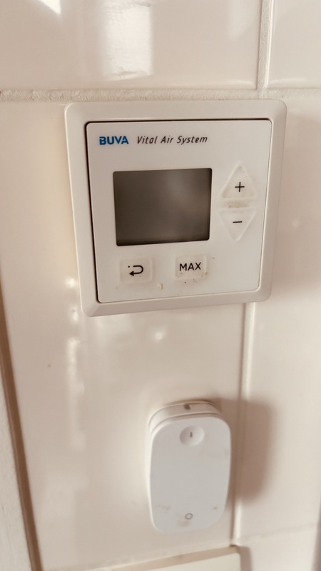

Ik heb een Zehnder / BUVA ComfoFan C02 — model 457004705 (type-B) en wilde hier een Shelly Plus 1 op aansluiten zodat ik de fan op stand 4 (hard) kan zetten via Alexa of HomeKit. Nu heb ik dit met foto’s ook aan ChatGPT gevraagd en het zou moeten kunnen maar krijg hele complexe antwoorden met eindeloze waarschuwingen.
Weet iemand hoe ik de Shelly Plus 1 zou moeten aansluiten op het bovenste groene blokje met daarop de tekst BL/BR/ZW? ChatGPT zei als ik het goed begrijp de Zwarte ZW aansluiting gebruiken op de Shelly Live Out (0) output en dan de Shelly L en I bridgen. Zit er dan ook stroom op de Shelly?
Hoor graag of iemand dit weet.
Thanks

Als je niet helemaal snapt wat je doet, ga het dan alsjeblieft niet proberen met ChatGPT. Je bent 1 hallucinatie verwijderd van een schok, kapotte ventilator, of erger.
Ik kan geen handleiding voor deze oude unit vinden. Maar gaan de draden Zw/BR/BL niet naar de ventilator zelf? Gebruik je normaliter een 3-standen schakelaar?

Op de foto lijkt alleen zwart (zw) en blauw (bl) in gebruik. Goede kans dat als je doet wat chatgpt zegt dat de motor uit gaat, of ook de verlichting in je huis, door kortsluiting.
Ik zou hier beginnen, dat lijkt me een betere oplossing Zehnder Comfofan S via Zigbee aansluiten op Home-assistant

Thanks voor de antwoorden en ga hier pas aan beginnen als ik iemand spreek die het zelf ook heeft gedaan en ga dus niet op een AI vertrouwen, groot gelijk allemaal.
Ik heb bijgaande units in de woonkamer en keuken en zou het graag met Alexa willen bedienen. Nu gaat dat in stappen (1-4) maar als ik aan Alexa zou vragen om hem op Max te zetten (4) zou het perfect zijn voor mij. Ik dacht dit met een Shelly Plus te kunnen doen, maar ben niet ervaren genoeg hoor ik al.

Op dat groene blokje wat nu nog leeg is kan je een 10 volt dimmer aansluiten. Shelly heeft die ( https://www.shelly.com/pr...ly-0-1-10v-dimmer-pm-gen3 ) maar ook andere opties. Dat is veel beter dan alleen stroom aan of uit zetten.

Lees dit topic maar door:
Shelly 0-10v - mechanische ventilatie aansturen
En dan specifiek deze:
Cardinal in "Shelly 0-10v - mechanische ventilatie aansturen"
In combinatie met (zoals @korp_hi al stelt) https://www.shelly.com/pr...ly-0-1-10v-dimmer-pm-gen3
Om even als een echte verkoper te klinken, ik heb het zelf ook draaien. Eerst op dezelfde Buva als jij nu hebt en nu een andere. Het is heel simpel door de 0-10V aansluiting. Alleen stuur ik hem daarna via HomeAssistant aan zodat de verschillende standen volledig automatisch worden ingesteld.
