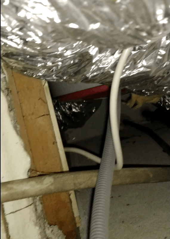

Ik heb een mechanische afzuiging die op een heel lastige plek ingebouwd verborgen zit. Ik kan dus niet zien wat voor een merk type het is. Met wat ik nog net wél kan zien denk ik dat het een Zehnder Comfofan S is.
Afbeeldingslocatie: https://tweakers.net/i/AlkISeLWOlWwHotgXL43ffAZwDE=/x800/filters:strip_exif()/f/image/NwOgeMAWHtylAnFJNEavLEUr.png?f=fotoalbum_large

Zoals je kan zien op de plaatjes kan ik totaal niet bij de motor komen ik kan nog niet eens een goede foto ervan maken zo diep zit hij weggestopt. Het betreft een huurhuis. De mensen die er onderhoud aan moeten doen klagen ook elke keer dat ze dat ding niet kunnen onderhouden op deze manier. Ik zeg dan altijd dat ze het maar aan de corporatie moeten laten weten het is mijn woning niet. Ik heb het zelf ook al eens door gegeven zonder resultaat maar zo heb ik mijn plicht gedaan als huurder.
