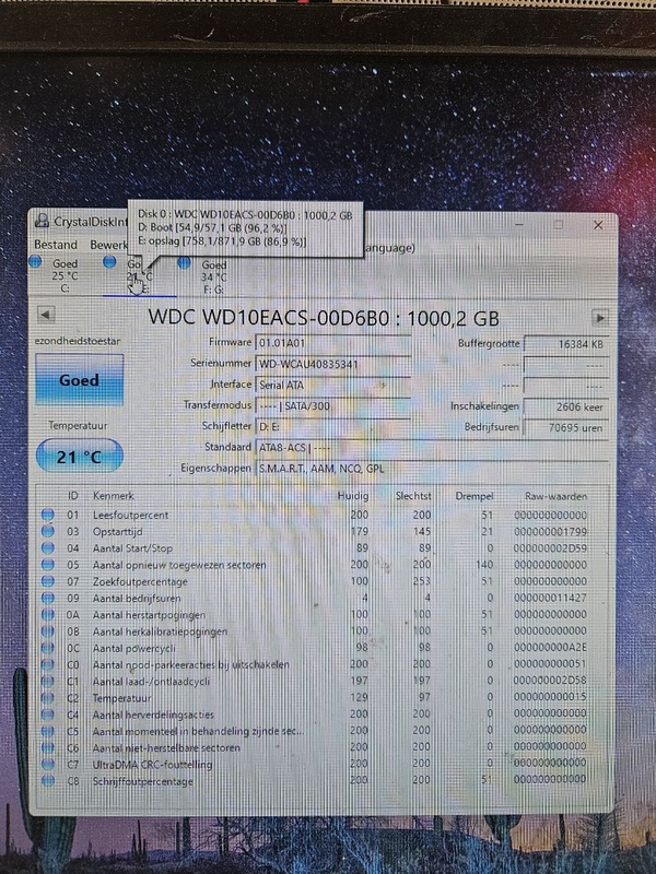

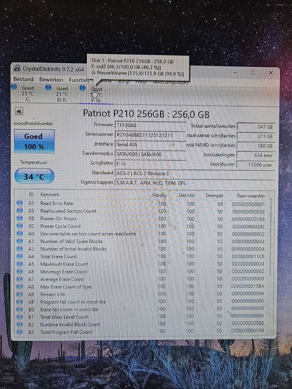

  • CH4OS
CH4OS
It's a kind of magic
CrystalDiskInfo om de smart status uit te lezen.

dthomas schreef op zondag 28 december 2025 @ 13:07:
ik heb de oude schijf inderdaad nog niet geformatteerd, maar voordat ik dat doe, zal k dus eerst de normale schijf moeten onderzoeken. Schijfbeheer geeft geen fouten, nog een ander programma wat ik kan proberen om te kijken of de schijf oke is ?

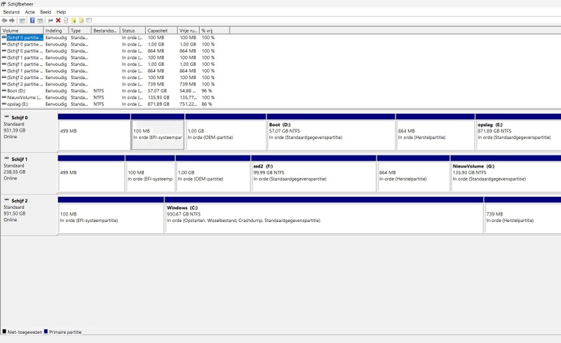

Misschien is het ook handig om een screenshot te nemen van het programma Schijfbeheer.
Dan gaan wij al een veel duidelijker zicht hebben wat er precies gebeurd zal zijn. Daarop kunnen we al redelijk wat informatie halen.

jullie hebben gelijk, ik klink erg onlogisch, simpelweg omdat ik niet zo thuis ben in de hard en software wereld, daarom kom ik graag op dit soort forums, vaak een mega leercurve voor mij. Ik heb foto`s gemaakt, het een en ander is toch iets anders dan ik dacht inmijn computer, maar het probleem van opstarten blijft bestaan, zodra ik opstart van mij originele schijf waar ik vanaf het begin mee opstart, ik in de blauwe schermen van Windows terecht kom, met diverse mogelijkheden, die allemaal uiteindelijk nergens toe leiden (of moet ik zeggen lijden? ) Het meest verbaasde daaraan is dat de eerste optie aangeeft: verder gaan met Windows 10, terwijl ik altijd met Windows 11 werk, maar zelfs als ik die optie kies, kom ik terug in de blauwe schermen.. Ik heb foto`s gemaakt van mijn Bios en van Chekdisk, hopelijk kunnen jullie er wijs uit worden. PS, de C schijf werkt wel, ik kan er gewoon met verkenner op kijken en schrijven.

  • Asterion
  • Laatst online: 06:28
Pfoe, wat is hier gebeurd? :-)
Je hebt op elke fysieke schijf een efi-systeempartitie. dat wil zeggen dat er op elke schijf een Windows installatie staat of heeft gestaan.
En daarom slaat jouw pc in de war.
Je kan dit oplossen, maar dat zou ik ook even op moeten zoeken.
Of je kan met een schone lei beginnen met een schone installatie en je partities dan ook even wat logischer indelen.
