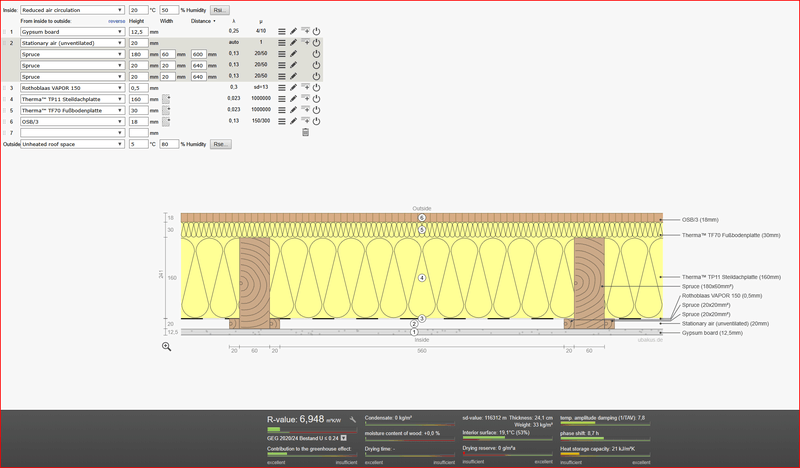

  • Making the floor in ubakus.de it reported condensation at PIR level, with or without(a lot less with it of course) vapor barrier, though I could not include the ventilation gap in the PIR side to the wall.[/li]
    • I'm still not sure with which PIR to use, what you see in the picture is indicative only, any 0,023/22λ should be good, right?.

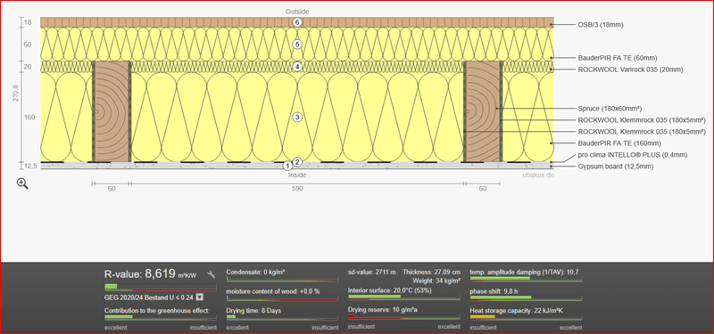

  • Making the floor in ubakus.de it reported a R-value: 6,9, while AI said R8+. For make it R8 the top PIR need to be 6cm ubakus report.
  • I would trust more ubakus then AI, but 6cm less are more that I expected.
  • Please advise on this.

  • OSB3 bovenop aanbrengen en de 3 cm PIR + OSB in de balken schroeven.
  • Ubakus.de geeft een R-waarde van 6,9; AI zei R8+. Om R8 te halen is volgens Ubakus 6 cm PIR bovenop nodig.
  • Ik vertrouw Ubakus meer dan AI, maar 6 cm extra is meer dan ik had verwacht.
  • Graag advies hierover.

Bewerken, vertaald naar het Nederlands:
Update, voor wie geïnteresseerd is:
Over hoe je de dampremmende folie (vapor barrier) afdicht bij de uiteinden van de balken tegen het metselwerk, rekening houdend met dat de folie ín de vakken loopt en bóven de balken komt:
Ik heb het gevraagd aan Pro clima (het foliebedrijf) en zij adviseerden om de folie in elk vak te laten hangen/draperen en maximaal 5 cm omhoog te sealen langs de 18 cm hoge balk, vanwege de PIR-isolatie die erbovenop komt.
Anders had ik hun DASATOP kunnen gebruiken, als ik geen PIR erboven had liggen. Bij DASATOP moet de barrier in een omgekeerde U-vorm rondom de balk worden geseald (dus over de bovenkant van de balk heen en weer naar beneden in de vakken).
Dit soort installatie, waarbij de folie over de balk heen loopt en weer naar beneden, heet de "sub-and-top" methode.
De vloer komt er ongeveer zo uit te zien:
Afbeeldingslocatie: https://tweakers.net/i/WxMMdfKd_k_gq-ThKX61RfIXf5Y=/800x/filters:strip_exif()/f/image/ZA5mPcNJFDDp8ue7DDpWRmoX.png?f=fotoalbum_large
Ik heb 2 cm steen-/glaswol toegevoegd om hoogteverschillen glad te strijken en de PUR aan de zijkanten vervangen door extra steenwol, zodat eventuele condensatie goed kan drogen/uitdrogen.
Daarnaast drukt de bovenste PIR-laag niet direct tegen de 16 cm PIR eronder en dus ook niet tegen het gipsplaat.
Ik heb ook de mechanische ventilatie vlakbij met flexibele slang, die ik misschien ga vervangen door PVC-buizen (stugger en beter geïsoleerd). Daarnaast heb ik een Naber Thermobox (unidirectionele terugslagklep/heat backflow damper) besteld om de ventilatie-afvoer af te sluiten, zodat er minder koude lucht via de leidingen naar binnen komt als de ventilator uitstaat.
Over de kruipruimte (15 m², entreehal):
Ik ga alle waterleidingen (koud én warm) isoleren met elastomeer schuim (Armaflex-achtig).
Met alle isolatieverbeteringen erbij kan de temperatuur in de kruipruimte dicht bij 0 °C komen als het buiten -10 °C wordt, dus isolatie van de leidingen is zeker aan te raden.
Het verdient zichzelf sowieso terug, want alle hete leidingen naar de verdeler/manifold zijn helemaal niet geïsoleerd :? Geen idee wie dat ooit zo heeft gedaan 😅
Meer updates volgen als er interesse is. Ik ben nu de hele boodschappenlijst aan het samenstellen! 🚀
