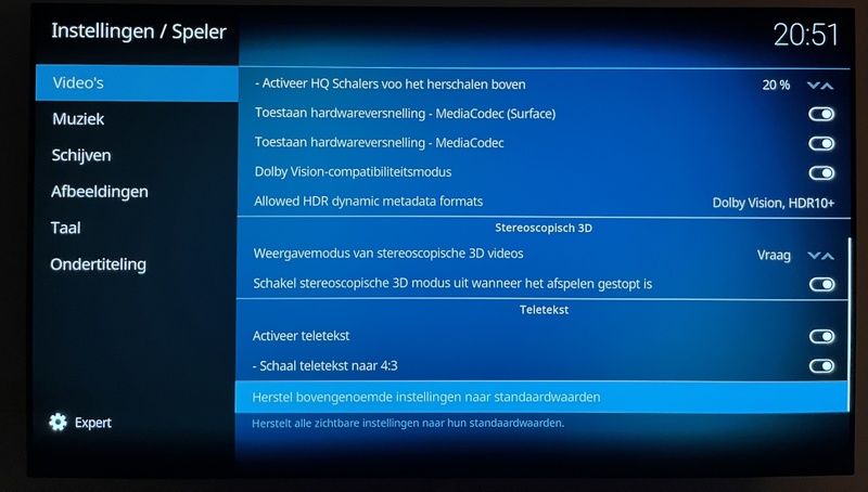

Je hebt Kodi zo ingesteld staan?
Afbeeldingslocatie: https://tweakers.net/i/rNOtEu1hsbG9EjjvfCQNRybmeSg=/800x/filters:strip_icc():strip_exif()/f/image/PCC3Os8Lb75VFX5wWPdlQ2Rc.jpg?f=fotoalbum_large
Afbeeldingslocatie: https://tweakers.net/i/ukUCN6tLLkCnROh5KDSx7sWg7Xw=/800x/filters:strip_icc():strip_exif()/f/image/gufTRXcldJbMtc7THBqbB4YU.jpg?f=fotoalbum_large

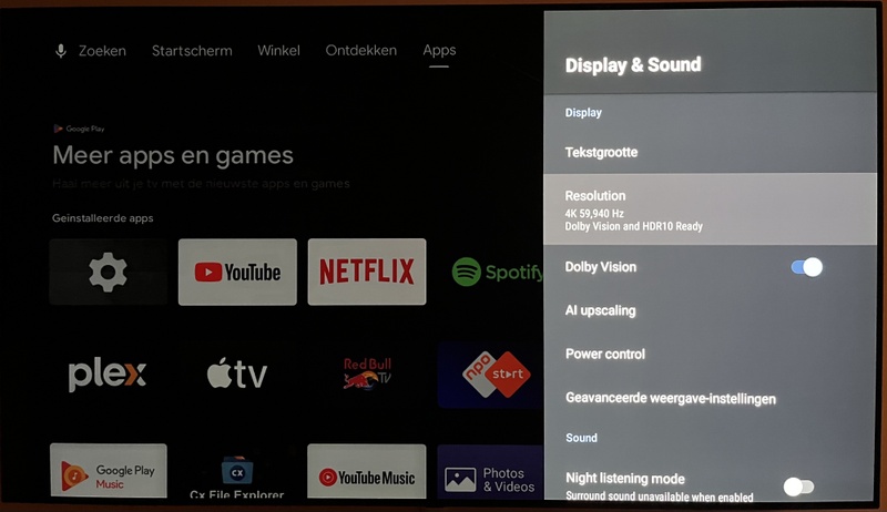

En de speler instellingen voor Dolby Vision en wat je. Tv verder ondersteund:
Afbeeldingslocatie: https://tweakers.net/i/LAhCpD7kee1o_fSJtDr7mMHk9ss=/800x/filters:strip_icc():strip_exif()/f/image/NYyzBouDWNTLpl8GV0ibHzWh.jpg?f=fotoalbum_large
Afbeeldingslocatie: https://tweakers.net/i/-T8xfNkvTufHR_e3jCYaWXlAMMA=/800x/filters:strip_icc():strip_exif()/f/image/5X3IbaYCKeJkKLnog4vdk8dw.jpg?f=fotoalbum_large

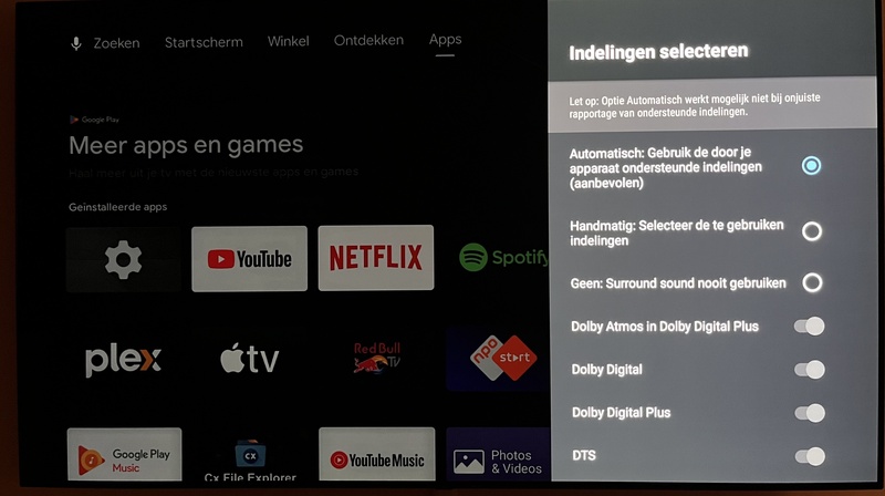

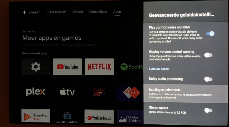

En dan in de speler zelf, geld voor de Xiaomi hetzelfde als hier in de Nvidia Shield TV:
In de instellingen, geavanceerde geluidsinstellingen, indelingen selecteren:
Afbeeldingslocatie: https://tweakers.net/i/X3_LPh4zqLJrXx54k4tXz6HyFSw=/800x/filters:strip_icc():strip_exif()/f/image/8N3jHc4SrLQ1hNQ6LIrFluhs.jpg?f=fotoalbum_large
Soms helpt het om met de hand de juiste indelingen te selecteren, soms meld een receiver niet goed wat hij kan:
Afbeeldingslocatie: https://tweakers.net/i/QntCgxvF_i5W2yh7NOUoyh6z4vQ=/800x/filters:strip_icc():strip_exif()/f/image/UdelI6lQm4sCC6hbTrwAav9f.jpg?f=fotoalbum_large
