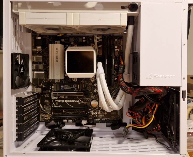

Hier een foto van mijn build:
Afbeeldingslocatie: https://tweakers.net/i/8LioVfPfmAKltroOapPoPt5U8gw=/800x/filters:strip_icc():strip_exif()/f/image/KF9Bfqx85Man5e2LT0b950JN.jpg?f=fotoalbum_large
[ Voor 47% gewijzigd door bluelion op 13-12-2025 17:59 . Reden: Clickable link ]

  • Hahn
  • Laatst online: 22:33
De foto die je hebt gedeeld is postzegelformaat, waardoor we daar weinig aan kunnen zien. Heb je een grotere versie?
En met dit soort problemen is het altijd verstandig om alles uit je kast te halen en met een zo'n kaal mogelijk systeem, buiten de kast, te beginnen.
The devil is in the details.

  • bluelion
  • Laatst online: 20-10 15:13
Hahn schreef op zaterdag 13 december 2025 @ 17:45:
Nu wel grotere foto, is complete vorm, zonder nog toe te voegen sata ssd. Hij is nu gestript tot bare-essentials.

Even wat tussen resultaten.
Die Antec voeding is inderdaat ouder dan ik verwachtte; die is kennelijk niet bij de laatste rebuild vervangen geworden. De productie datum op de trafos is 0837, oftewel 2008 week 37.
Die voeding eens gemeten met oscilloscoop: 3.3V en 5V hebben een ripple van 30-40mVpp, 12V op 24-polige connector ook zoiets maar op 4-polige 12V ongeveer 60mVpp (Op de PC waar ik nu op werk, met een be-quiet straight-power voeding is zelfs wat meer maar wel vergelijkbaar).
Verbruik aan de netstekker is zo'n 43 Watt, wat ik eigenlijk best wel veel vindt, maar dat kan je kennelijk verwachten van een AMD Ryzen 7 (mijn huidige (2014) Intel i7 3770k doet ongeveer 12 Watt idle). Dit is geen goed vergelijk, want ik weet niet wat de processor aan het doen is.
De BIOS flashBack button (met USB stick in BIOS FB USB port) doet niks; de USB stick led gaat niet aan en de FlashBack LED op mainboard ook niet.
Ik ga mijn werk PC voeding eruit slopen en proberen. Daar ben ik wel even zoet mee.

Je moet wel alle 8 polen van de 12V connector aansluiten volgens de handleiding. Dus minimaal een verdeel kabeltje er tussen. mocht dat niet werken dan is het moederboard niet helemaal goed ingebouwd en is er ergens contact met de kast. alles uitbouwen en op een werkbank de componenten nog eens testen.
  • bluelion
Damic schreef op zaterdag 13 december 2025 @ 23:44:
handleiding gelezen hoe de bios fb functie werkt?
Ja en die zet je op het verkeerde been.
Ze schrijven dat "power aan met CPU en geheugen NIET geïnstalleerd" (oid, ik mag niet copieren uit hun PDF).
Daarmee suggereren ze dat je de CPU er uit moet halen. Dat was mij te veel werk, want dan moet de Thermal paste weer opnieuw aangebracht worden, plus risico van beschadiging van socket en dergelijke.
Met de CPU er in en de power aan werkt het niet.
Wat blijkt: de CPU mag gewoon blijven zitten, en ook het geheugen, maar de power supply MOET in STANDBY staan.
Ook wordt niet verteld dat zo'n update ontiegelijk lang duurt. Na zo'n 20-30 minuten was ik maar naar bed gegaan. De volgende ochtend was er zowaar beeld.
De verandering van het knippertempo van het ledje was dus geen foutmelding, wat ik vreesde, maar een ander toestand of zoiets. Dat wordt er ook niet bij verteld.
Die ASUS documentatie mag wel een heel stuk beter, en dat geld op heel veel meer vlakken zoals bijv hun BIOS Manual.

Final update
Uiteindelijk is het dus gelukt om de PC aan de praat te krijgen.
Hoofd oorzaak was gemis aan Processor support (AMD Ryzen 7 9700X) in de BIOS,
met volgende onderliggende problemen:
* Op het ASUS bord (Asus Prime B650M-A) staat geen bios versie / datum sticker of productie datum. Op de doos staat wel een productie datum, heb ik zojuist gezien: Februari 2022. Dat is dus voor de intro van de Ryzen series 9000 processors.
* Onduidelijkheid over de Bios update procedure "FlashBack", en de zeer lange tijd die dat duurt (zie mijn eerder post vandaag).
* Gebrek aan diagnostiek op het moederbord
* Zeer lange tijden voor opstarten zonder enig beeld onder bepaalde omstandigheden, zoals "memory training"
* onduidelijkheid over de voeding, waar de meeste opmerkingen over binnen kwamen, maar die dus uiteindelijk prima werkt.
Erg behulpzaam was de Reddit Link die @The_Doman gaf en de posts van @Hell-Slave , (hoe omineus die handle ook klinkt...), daarvoor mijn hartelijke dank.
Dus ja, de ASUS BIOS was het probleem.
Ik kan eigenlijk niet begrijpen waarom ze geen bios kunnen maken die met standaard functies en bijv standaard VGA een beeld kan opzetten binnen een paar seconden na power-up om te vertellen dat de processor onbekend is.
Ik ben zelf in het verleden bios programmeur geweest voor vele verschillende op PC technologie gebaseerde producten. Er waren uiteindelijk een paar leveranciers, zoals AMI en Phoenix, die software pakketten leverden waar de OEMs een board support package konden samenstellen en programmeren.
Het lukt mij ook niet om het geheugen op z'n gespecificeerde snelheid (DDR5-6000) te gebruiken, maar ook niet op de standaard snelheid van de processor (DDR5-5600), dat vind ASUS 'overclocken' waar hogere voedingsspanningen voor nodig zijn. Dus nu draait het op 4800 MTps, dat is wat het bord aan kan. Jammer.
Uiteindelijk, de grote tegenvaller is ASUS. Hier heb ik echt een miskoop begaan, en ik kan het ook niemand aanraden om een Asus Prime Moederbord aan te schaffen.
