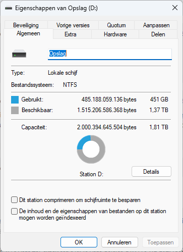

Ja ik dacht dus dat het indexeren uit stond maar mooi niet dus:
Afbeeldingslocatie: https://tweakers.net/i/E6VE1HJ18uXLfXxwUQ6BDvsJEvU=/fit-in/4000x4000/filters:no_upscale():strip_exif()/f/image/mmvC9aNvxLN2w88e9OPRQ2rS.png?f=user_large
Bleek dus het vinkje nog aan te staan bij het laatste boxje "De inhoud......." terwijl ik het ergens anders dat indexeren had uitgezet, dacht ik. Dat is ook de ellende met de huidige Windows versies dat je van gekkigheid niet meer weet waar je alles kunt regelen en controleren (tenminste deze 59 jarige niet meer).

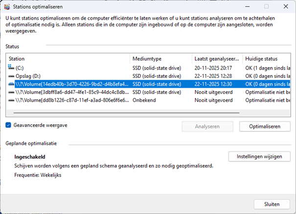

Afbeeldingslocatie: https://tweakers.net/i/8WwgzDLWZwegUfHdJUu01ZQKlZQ=/fit-in/4000x4000/filters:no_upscale():strip_exif()/f/image/huCYzKA5x8hjAFa40fbB9l0d.png?f=user_large
Trim uitgevoerd via defrag menu met optimaliseren. Wachten op het resultaat of het werkt.

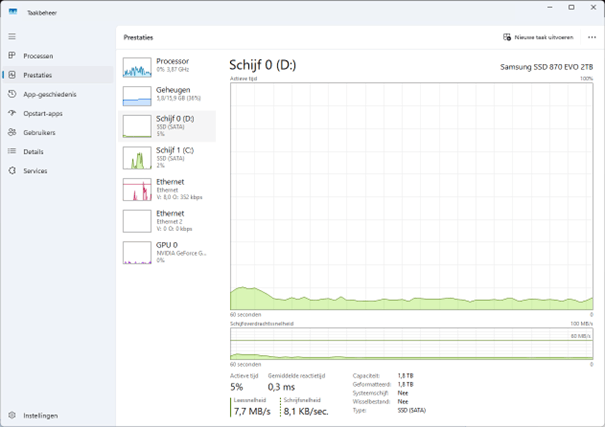

Kijk na opnieuw opstarten ziet het er altijd veelbelovend uit:
Afbeeldingslocatie: https://tweakers.net/i/tSEjtfUE_EcQAsRFl0E3ghuDO2k=/fit-in/4000x4000/filters:no_upscale():strip_exif()/f/image/Zn7hWY9D1C8w7SOzXWfr3D0p.png?f=user_large
Maar ik vermoed dat het na een poosje weer omhoog vliegt, we wachten af....

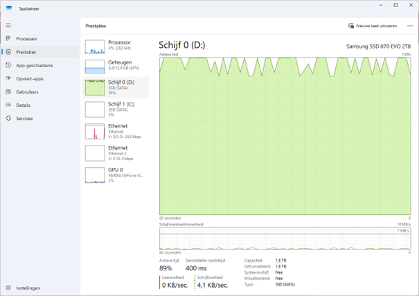

Ik had niets moeten zeggen:
Afbeeldingslocatie: https://tweakers.net/i/hRITWkWZbCkd39bLU19g6DJNvns=/fit-in/4000x4000/filters:no_upscale():strip_exif()/f/image/PoS5EEkcLWvz6umYH800tKpV.png?f=user_large
Je ziet ook dat het niet geleidelijk gaat maar in 1x strak omhoog tot max.

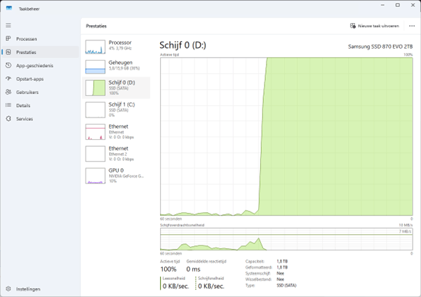

Als laatste nu de schrijfcache uitgezet op de schijf:
Afbeeldingslocatie: https://tweakers.net/i/k8fWCplStrKF2jpj-mzmOiSJvEA=/fit-in/4000x4000/filters:no_upscale():strip_exif()/f/image/H4CexXjm2AZNR9STUVU3RDGR.png?f=user_large

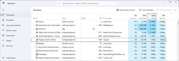

Ik ga kijken, het vervelende is dat in de process explorer het disk% niet gespecificeerd is van welke SSD het is? Hij staat dan bij process explorer bij mij op 50% terwijl in het echt het 100% is in het prestaties scherm. Ik vermoed zelfs dat het het gemiddelde % is van beide SDD's die ik heb? De meeste processen (stuk of 6 maximaal) die bovenaan staan geven maar een score van 0.1-0.5 MB/s de rest staat op nul. Maar misschien zegt dat niets?
Afbeeldingslocatie: https://tweakers.net/i/bq9Fe-iGLbA7lZ7ZK2QpGlJ-OTA=/fit-in/4000x4000/filters:no_upscale():strip_exif()/f/image/qslJkTi501JPN7FnsiGoD15z.png?f=user_large
Mmm, die Genie Timeline backup software van Lacie staat aan terwijl ik mijn backup SSD er niet aan heb hangen. :(
Bingo! Sinds ik nu de Genie Backup software op pauze heb gezet is de SSD teruggezakt naar 1% (weer aanzetten leidde weer naar 100% bezetting dus dat was te reproduceren)!. Opnieuw opgestart en sinds 15 minuten nog steeds geen toename naar 100%. Dus het lijkt er sterk op dat dit het probleem was.
Ik heb eerder geen aandacht aan die achtergrondprocessen gegeven omdat die bronwaardes zo laag waren en ik me niet kon voorstellen dat een ervan de oorzaak kon zijn? Maar die gebruikwaardes in MB/s zeggen dus blijkbaar niets over de bezetting van de harde schijf hoe laag ze dan ook mogen zijn.
