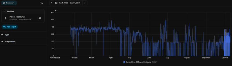

- Valt er iets te zeggen over wat het doet met het stroomverbruik?
Afbeeldingslocatie: https://tweakers.net/i/L0BVtzh3cPm61dQUtL3mMVU4-6Y=/800x/filters:strip_exif()/f/image/92HPLSZ1uYguVwUbASGvv6Ex.png?f=fotoalbum_large

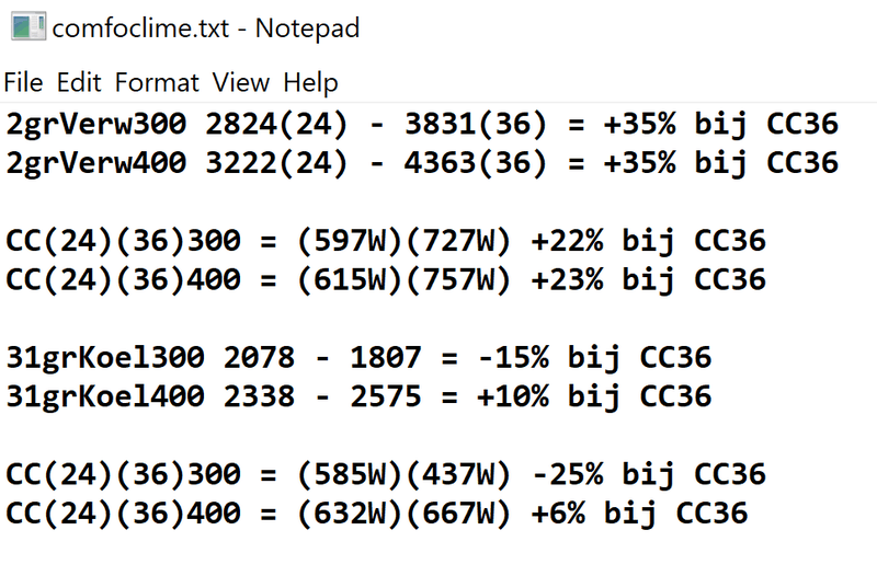

- Waarom een ComfoClime24 en niet meteen een ComfoClime36 voor net wat meer koelvermogen (Behalve dan dat ie meer kost)?
Ik kan geen 200mm buizen kwijt, dan moet ik het dus laten verlopen in 160mm wat een beetje nutteloos is, ook had ik berekend aan de hand van de opgegeven Zehnder waardes dat de capaciteit maar beperkt toenam:

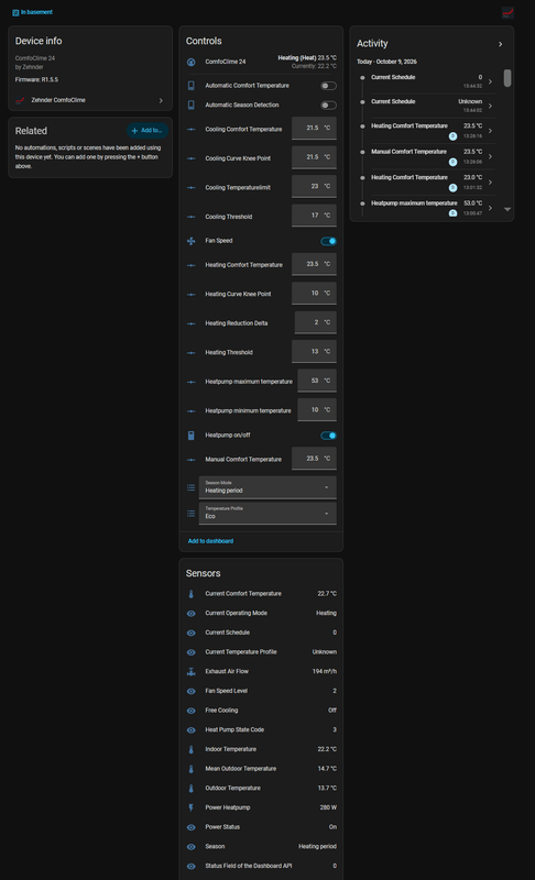

- Ik heb gelezen dat de ComfoClime de besturing van de WTW overneemt. Klopt dat? Heb ik dan niks meer aan de ComfoConnect?
zie sowieso het nut niet van dat hele ComfoConnect. HomeAssistant ruleert;
Afbeeldingslocatie: https://tweakers.net/i/GJZICYsr6o6hjx55QW14BewgZSg=/x800/filters:strip_exif()/f/image/82zdR8rUKWZFq9k0JS5iQDoX.png?f=fotoalbum_large
gekloot met een halfgare app dat is iets voor telefoonjunks, geef mij maar gewoon een webpaneel die via een VPN tunnel overal bereikbaar is.
