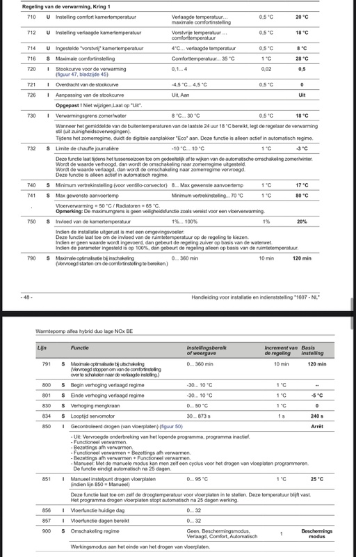

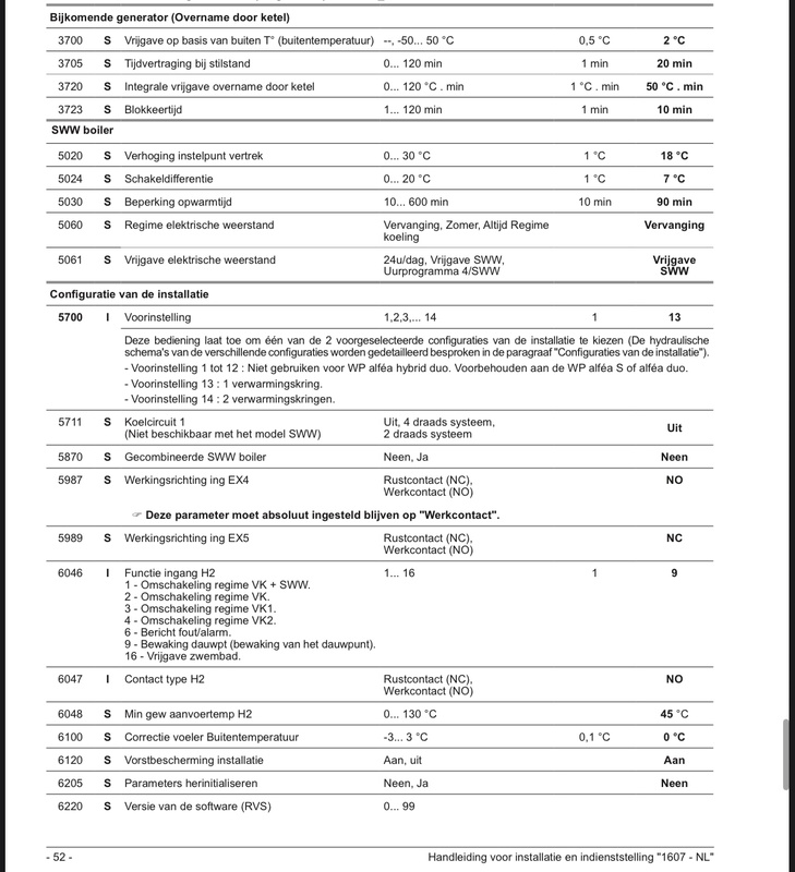

Ik heb alle huidige instellingen gekopieerd en hoop echt dat er iemand mij op pad kan helpen want de handleiding legt bijzonder weinig uit imo. Ik begrijp echt niets van de stookcurve en hoe je dat best aanpast bvb
Algemene info: geen vloerverwarming, 30 zonnepanelen, alle radiatoren hebben thermostatische kranen, er is maar 1 zone
Als er nog andere info nodig is, laat het dan zeker weten!
Regeling van de verwarming kring 1
710 – Instelling comfort kamertemperatuur: 19.5
712 – Instelling verlaagde kamertemperatuur: 19
714 – Ingestelde vorstvrij-kamertemperatuur: 7
716 – Maximale comfortinstelling: 21
720 – Stookcurve voor de verwarming: 1.8
721 – Overdracht van de stookcurve: 0
726 – Aanpassing van de stookcurve: uit
730 – Verwarmingsgrens zomer/water: 18
732 – Dagelijkse verwarmingslimiet (zomer/winter): -3
740 – Minimum vertrekinstelling: 30
741 – Maximum gewenste aanvoertemperatuur: 70
750 – Invloed van de kamertemperatuur: 50%
790 – Maximale optimalisatie bij inschakeling: 180
791 – Maximale optimalisatie bij uitschakeling: 30
801 – Einde verhoging verlaagd regime: -5
830 – Verhoging mengkraan: 0
834 – Looptijd servomotor: 240
warmtepomp/compressor
2843 – Minimum stilstandtijd compressor: 15
2844 – Maximale duur thermodynamische werking: 60
2862 – Blokkeertijd trap 2: 5
2873 – Compressor modulatie looptijd: 240
2882 – Integrale vrijgave elektrische bijverwarming: 100
2884 – Elektrische vrijgave – start op basis buitentemperatuur: 2
2886 – Compensatiewarmte tekort: uit
2910 – Vrijgave boven Tbui: –
2920 – Signaal blokkering (EX4): vergrendeld
ketel overname
3700 – Vrijgave op basis buitentemperatuur: 20
3705 – Tijdvertraging bij stilstand: 20
3720 – Integrale vrijgave overname door ketel: 50
3723 – Blokkeertijd: 10
5000-series (SWW / boiler / weerstand)
5020 – Verhoging instelpunt vertrek: 18
5024 – Schakeldifferentie: zeven
5030 – Beperking opwarmtijd: 90
5060 – Regime elektrische weerstand: vervang
5061 – Vrijgave elektrische weerstand: Tap watervrijgave

@Proton_ ik ga aan de slag met de curve! Verder hadden we ook het probleem dat de stookolie nooit opstartte.
Ik heb nu vandaag nog enkele instellingen gewijzigd:
Integrale vrijgave overname door ketel = 20°C min
Vrijgave op basis van buiten T° (buitentemperatuur) = 7°
maar de warmtepomp zelf blijft ook werken wanneer de stookolie opspringt, wat zo mogelijk zorgt voor nog meer geluidsoverlast. De warmtepomp blijft zelfs langer en harder werken nadat de stookolie al gestopt is. Wat zie ik over het hoofd?
