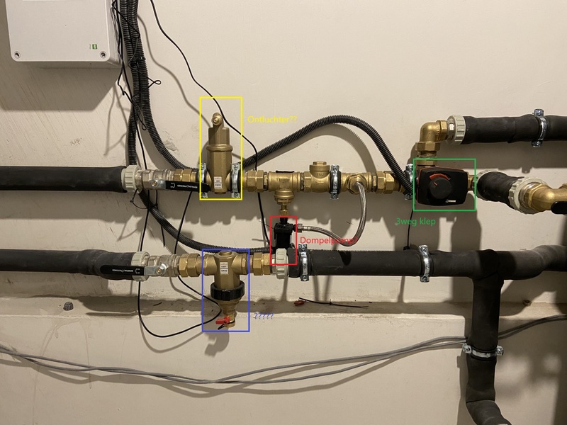

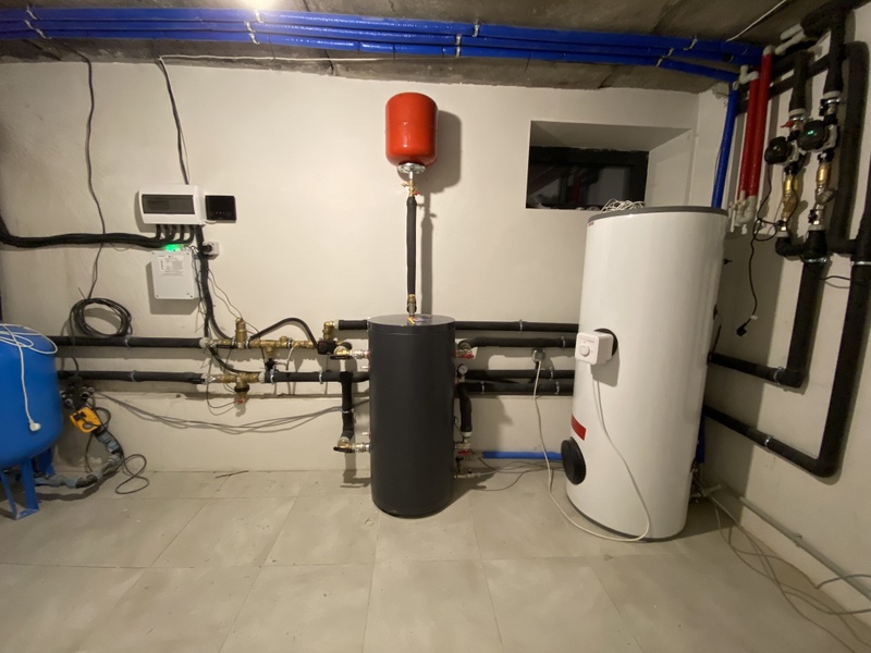

Ik voeg foto's toe van de installatie.
De compressor gaat wel aan, ik zie nooit dat de backup heater op aan staat.
Buitentemperatuur ~9-13 (avond/overdag)
Thermostaat in de woonkamer staat op de 22-23 graden.
Jullie moeten mij vergeven, ik heb geen foto van buiten want het is al donker maar ik weet dat het daar sowieso fout is gegaan omdat er nergens een antibevriezingsklep geïnstalleerd is en het systeem ook geen glycol heeft.
Voordeel tot nu toe is dat er geen cent betaald is... Er is wel meer niet goed gegaan, zo wilde hij testen door water te vullen in de vloerverwarming maar dit op de retourleiding van de radiatoren deed waarvan 1 radiator niet aangesloten is... gevolg dat ik de hele dag en nacht water in 2 slaapkamer kon opdweilen en het water door de lamp heen stroomde... Een "oepsje" wat hij of zelf mag oplossen of het wordt op zijn loon ingehouden. Schade is 2 slaapkamer opnieuw schilderen, 2 plafonds opnieuw stuken en schilderen en een 5 tal mdf plinten vervangen
Tja, wij hebben het niet getroffen met de beste meneer.. uiteraard nam hij geen verantwoording want wij hadden hem niet verteld dat er ook 2 radiatoren op zolder aanwezig waren, terwijl meneer enkel de vloerverwarming zou vullen.
@Ronald.42

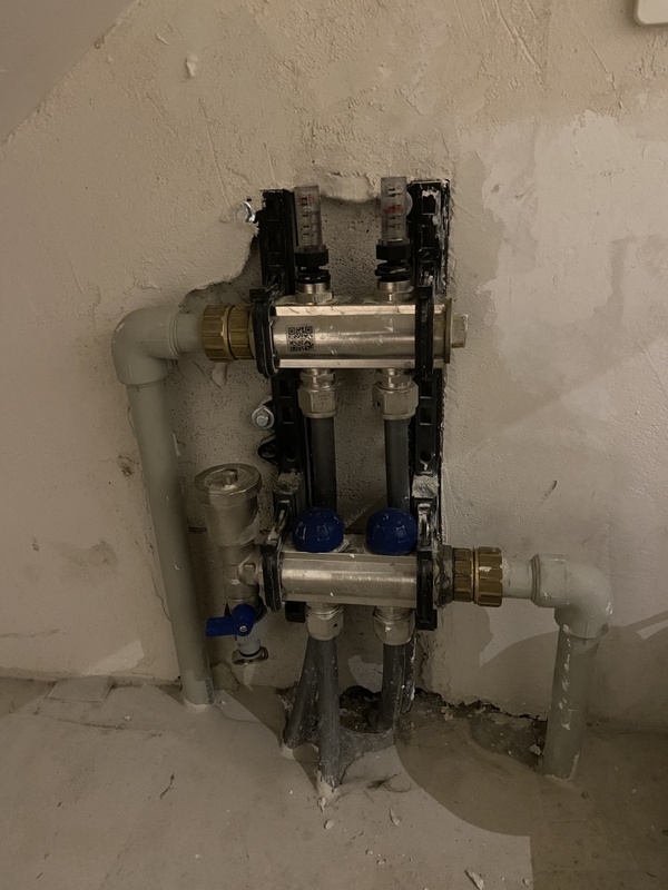

De verdeler is zo gebleven, op de foto's hieronder wordt het duidelijk waar de pomp nu is.
@stin00
Wij hebben zo'n 400m2 woonoppervlakte. Het is een nieuw oud huis uit de jaren 80 die tot op de kale muren is gestript, 10cm isolatie overal. Volgens onze eigen berekening zou 16kw goed moeten zijn. Wij hebben in de winter altijd wel een week waar het -20 is 's nachts.
Afbeeldingslocatie: https://tweakers.net/i/0fecNGG3HKM518EkgXpAQaZw2pg=/800x/filters:strip_icc():strip_exif()/f/image/1xLy1FCATdlz6JJxbJ6cH1ye.jpg?f=fotoalbum_large
Afbeeldingslocatie: https://tweakers.net/i/fIX_QT8IopQeHV-9DOErjBMHEXY=/x800/filters:strip_icc():strip_exif()/f/image/eZs3Bc6F4HvSLR5gHUk4P7Cd.jpg?f=fotoalbum_large
Afbeeldingslocatie: https://tweakers.net/i/ijqAIalthuu6jFxvvY0HC5pb0Iw=/x800/filters:strip_icc():strip_exif()/f/image/EYWkeXh5ZLntypcyk8LeHLyh.jpg?f=fotoalbum_large
Afbeeldingslocatie: https://tweakers.net/i/QapjEUiiRtVCfoYjyYK5eM4E0UY=/800x/filters:strip_icc():strip_exif()/f/image/q25uEnuDcZvjdIZ3tU9yADMp.jpg?f=fotoalbum_large
[ Voor 5% gewijzigd door TinHat op 04-11-2025 19:24 ]

Ik heb meer vragen dan antwoorden met deze foto's..
Waar heb je die 41kwh gemeten? Is dat het hele huis of slechts de wp?
Die zwarte buffer wil je niet die kost een hoop efficientie.
Je wp waar meet die de temperatuur van het water? Is dat in de buffer?
Normaal gezien zou ik zeggen zwarte buffer weg.
Vanuit de wp rechtstreeks naar de radiatoren en vloerverwarming.
Heeft de daikin een eigen pomp intern of moet daar een externe pomp bij?
De vloerverwarming verdeler uitvoeren zonder pomp dus vanuit de wp zo hup de slangen van de vloerverwarming in.
Maar het is allemaal wat gissen heb je ook een foto van de vloerverwarming verdeler?

Wat is er precies mis met deze buffer of zou er überhaupt geen buffer aanwezig moeten zijn?
De sensor zit op de leiding bovenop de submersible pump (geen idee waar die voor dient overigens)
Daikin heeft een pomp maar wij hebben 2 lussen en de begane grond zit zo'n anderhalf meter hoger dan het maaiveld. en de hoogste radiatoren staan 12 meter hoog, 140m2 aan vloerverwarming en radiatoren zou dat dan werken op enkel 1 ingebouwde pomp? Zou ik dit misschien kunnen testen door de pomp uit te doen?
De eerste 2 verdeler zijn van de begane grond, de 3e voor de 2 badkamers.
Afbeeldingslocatie: https://tweakers.net/i/0-TYzhux2raj2CgkxXus1z-LaKY=/800x/filters:strip_icc():strip_exif()/f/image/LwMdVNn2ZvB3gFr1YmIswkhv.jpg?f=fotoalbum_large
Afbeeldingslocatie: https://tweakers.net/i/f4w8UqKE7O2C_IzM2ppYy8GB8lw=/x800/filters:strip_icc():strip_exif()/f/image/GVwh4QXm9IkevdToUks7GNm0.jpg?f=fotoalbum_large
Afbeeldingslocatie: https://tweakers.net/i/91xtAPGyIf6o9OgzsZo9mmfTKyY=/x800/filters:strip_icc():strip_exif()/f/image/0J27iS4CY3KWHwQm8wDILoxd.jpg?f=fotoalbum_large
[ Voor 7% gewijzigd door TinHat op 04-11-2025 20:01 ]

Wat voor buffer moet er dan komen, of helemaal niets?
Daikin heeft een pomp maar wij hebben 2 lussen, zouden er dan geen pompen nodig zijn? Oftewel, is de pomp die in het monobloc zit sterk genoeg?
Die verdelers zijn goed daar wordt niks gemengd.
In principe zou het zwarte vat kunnen vervallen met dit soort verdelers.
Hij is ook te klein om pendelen te voorkomen.
(Ik heb 1000 liter wegens andere oorzaken en die is met 10 kw ook al snel warm)
Als de pomp van de wp over de buffer meer doet dan de pomp vanuit buffer naar de vloeren dan doet hij pendelen.
Heb je geen vat dan moet al het water door de vloeren en kun je een stuk beter sturen of de pomp een stuk beter moduleren.
Dus ik zou een test voorstellen waarbij dat zwarte vat vervalt.
Kijken wat er dan gebeurt.
Ik heb ergens 140m2 vloerverwarming die alleen op één pomp van de wp draait.
Dus het kan wel.

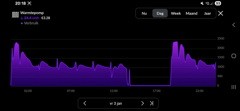

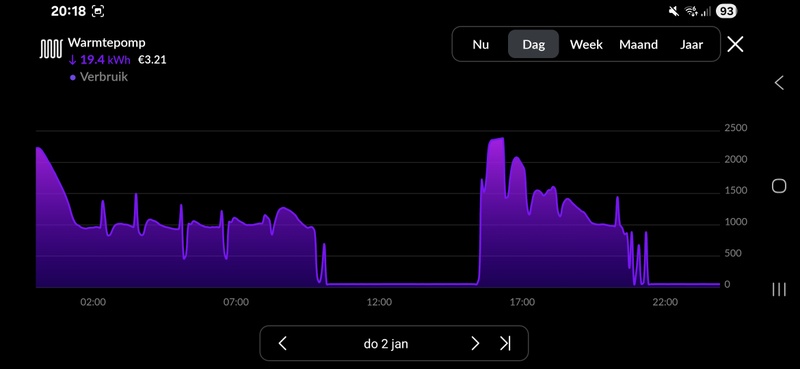

Vrijstaand 200m2 2006 met goede isolatie, even info erbij gepakt voor die dagen met lucht-lucht:
1 jan 2025 15kWh
2 jan 2025 12,2kWh
3 jan 2025 17,8kWh
Hele maand januari: 585kWh
Temp is dan ~ 20’c 24/7 omdat m’n 5kW airco het anders nét niet redt tussen de 0-5’c buitentemp :+
Was nooit bedoeld als volledige verwarming.
Dus het kan wel.
Ik begrijp het niet helemaal, wat bedoel je met: "Als de pomp van de wp over de buffer meer doet dan de pomp vanuit buffer naar de vloeren dan doet hij pendelen."? Ik maak daar uit op dat als de Daikin interne pomp harder werkt dan de pomp na het buffervat dat het buffervat dan überhaupt niet tot nut kan zijn omdat deze al leeggetrokken wordt voordat deze opgeruimd (kan) worden? Of lees ik dit verkeerd?
En hoe zit het met de pomp voor de radiatoren? De diameter van deze buizen zijn groter en je zou dan verwachten dat hier meer warm water doorheen zal stromen (hogere flow) dan door de kleinere vloerverwarmingsbuizen, krijg je dan geen groot verschil in warmte tussen de radiatoren en vloerverwarming?
Weet jij ook hoe het zit met het ontbreken van een "anti freeze valve" en geen glycol in het systeem, is dit erg?
  • Technician-
  • Laatst online: 23:15
TinHat schreef op dinsdag 4 november 2025 @ 19:15:
@Ronald.42
@stin00
Hoe groot is je totale huis? Welk bouwjaar?
Waar ligt het huis, wat is de T buiten?
Dit is een typische installatie zoals die in Duitsland of Frankrijk gebouwd wordt, met een bijhorend huis met 3 woonverdiepingen en veel warmwater behoefte.
Ik schrik niet direct van dit verbruik.
Ook het buffervat is nodig met deze vele afgifte en inhoud omdat er extra pompdruk nodig is en er 2 zones zijn, nl vloerverwarming (30C) en radiatoren (35-50C)
Dit wordt sowieso vrij duur stoken.
Wat je nu moet weten is of er niks fout gaat en hoe de regeling is bedacht en ingesteld
Want je hebt 2 situaties.
1. Zoals nu, buiten mild alleen de vloerverwarming aan. Stooklijn kan op vloerverwarmingswaarden +20/23C -10C/35C iets in die richtingen
2. Gaan de radiatoren aan dan zal de 2e zone aangaan en de buffer worden verwarmd naar 40-50C. De vloer watertemperatuur wordt teruggemengd naar max 35C.
Ik mis in de installatie een mengroepverdeler (pompmenggroep) voor de vloerverwarming. Dit kan ook met een driewegklep.
Daikin kan dit regelen met 2 zones met eigen regeltechniek.
Ik zie een dikke snoer met stekker naar de heater van de boiler, deze zou alleen bij legionella run aan mogen gaan. Heeft de warmwaterleiding ook een circulatieleiding en pomp?
Meet deze met een kWh tussenmeter.
Meet ook de backupheater in de WP met kWh meter.

NiGeLaToR schreef op dinsdag 4 november 2025 @ 20:12:
1 jan 2025 15kWh
2 jan 2025 12,2kWh
3 jan 2025 17,8kWh
Grappig ook even kijken.
Wel aardig defrosts op 3 januari zie ik.
21 tot 22 graden 24/7
1930 vrijstaand.
Beneden is ongeveer 130m2 op die temperatuur.
Er is nog een stuk van 50m2 dat op 15 graden gehouden wordt.
Boven gaat met lucht/lucht dus dat zit hier niet bij.
Afbeeldingslocatie: https://tweakers.net/i/7ySVzgmjxqD_Yf6kzGYrVhHKANQ=/800x/filters:strip_icc():strip_exif()/f/image/qMdLrSQeUKmrgEmyGOj0duGs.jpg?f=fotoalbum_large
Afbeeldingslocatie: https://tweakers.net/i/hTnae2--qC-0QzirmEOgBqstOVw=/800x/filters:strip_icc():strip_exif()/f/image/gWID8XdLNieG9odyM9Vk7Per.jpg?f=fotoalbum_large
Afbeeldingslocatie: https://tweakers.net/i/ofVCtLdNd6ZtfwOFgRIKEkUnKEo=/800x/filters:strip_icc():strip_exif()/f/image/Dk7AgM1SSl3FhNSlwO9sWdL1.jpg?f=fotoalbum_large

  • Ronald.42
  • Registratie: Maart 2021
TinHat schreef op dinsdag 4 november 2025 @ 20:20:
Je hebt een kleine buffer die stook je warm met de wp.
Dat zal in record tijd gebeuren omdat hij zo klein is.
Is de flow vanuit het buffervat naar de vloeren lager en dus de energie afgifte kleiner dan wat de warmtepomp minimaal kan doen.
Dan zal de wp continu aan en uit schakelen omdat hij zijn vermogen niet kwijt kan.
Ik blijf bij zwarte vat weg of plaatsen als serie buffer.

P.S.: Het grijze "buffervat" bij de indirect gestookte boiler is waarschijnlijk een expansievat (geschikt voor sww?) - installatie staat in België?

  • Ronald.42
Technician- schreef op dinsdag 4 november 2025 @ 20:30:
Maar jij zegt zomaar wat.
Want hierboven vraag je of de Daikin EDLA16 een eigen pomp heeft. Je kent het leidingsysteem en radiatoren niet, en de isolatiewaarden en leidnglengten en bochten.
Je zal eerst een leidngweerstand moeten berekenen en de pompgrafiek ernaast houden.
Zijn de radiatoren serieus nodig moet je wel werken met variabele afgifte en hoog en laag temperatuur en is zonder parallel vat vechten tegen een bierkaai.
Tja dat tonnetje gaat die 16 kw niet rustig houden.
Daarom hoeveel radiatoren zijn er en wat zou je daar minimaal in kwijt kunnen.
Als ik al die plastic knieën zie vermoed ik veel leidingweerstand.
Ik zou zoeken naar een oplossing waar je de vloer en de radiatoren binnen redelijke waarde continu kunt laten lopen.
Dat kan betekenen dat er grotere radiatoren nodig zijn.
En ook dat je niet in elke ruimte de ideale temperatuur haalt.

  • Technician-
TinHat schreef op dinsdag 4 november 2025 @ 20:47:
het is de bedoeling dat het systeem niet hoger dan 35 graden zal draaien, radiatoren en vloerverwarming dus gelijk. Anders zou het een heel kostbaar plaatje worden. Daarom ontbreekt de 3 weg klep en hebben wij officieel 1 zone.
De boiler staat uit en wordt door de WP aangezet voor de legionella cyclus.
De warmwaterleiding heeft geen eigen pomp omdat wij zelf een eigen water bron hebben met pomp die naar het boilervat gaat.
Ah in dat geval zou je het als in zone kunnen (laten) aansluiten, zonder de 2 extra pompen.
En de buffer in serie in de retour zetten (bovenste 2 leidingen van de buffer af en met elkaar verbinden.
Dan heeft Ronald toch gelijk. Maar moet wel even gekeken worden dat de hoofdpomp (in de warmtepomp) het aankan. Dit kan snel door te testen met de 2e pompen eraf. Waterflow af te lezen en de flow op de flowmeters vloerverwarming af te lezen. De radiatoren hobbelen wel mee.
En dan altijd zorgen voor voldoende open lussen.
Gaat e.e.a. wel beter draaien.
Lees je in het Daikin Altherma topic voor de juiste instellingen voor vloerverwarming.
Adviseur FixClima
  • TinHat
  • Registratie: Juli 2025
  • Laatst online: 07-10 14:28
Technician- schreef op dinsdag 4 november 2025 @ 20:58:
Kan ik de VVW pomp dan gewoon uitzetten zonder dat deze de flow zal blokkeren?
Huidige flow is rond de 30l/m
Dus de 2 "rode" leidingen met elkaar verbinden en de 2 onderste blauwe laten zoals het is?
Weet jij ook misschien waarom er een expansievat voor de boiler is geïnstalleerd? Is die nodig?
En waarom is er geen antifeeze valve aanwezig of zie ik die over het hoofd? (er is geen glycol in het systeem)
[ Voor 5% gewijzigd door TinHat op 04-11-2025 21:09 ]
  • Ronald.42
_/-\o_
Zoals gezegd ben ik niet bekend met de Daikin of welke pomp daarbij hoort.
En met die plastich knieën en leidingen verwacht ik wel redelijk wat leiding weerstand.
Je zou kunnen kiezen om de pomp voor de vloerverwarming in serie te behouden om daar voldoende flow te halen.
De pomp voor de radiatoren laten vervallen omdat normaal gezien je daar een stuk minder weerstand verwacht.
Maar één en ander is in dat stuk afhankelijk van hoe dat leidingwerk opgebouwd is.
Pompen in serie is meestal niet echt ideaal maar soms is het wel een oplossing.
Wij hebben installaties waar 4 centrifugaal pompen in serie staan om flow en druk te kunnen halen.

  • Technician-
TinHat schreef op dinsdag 4 november 2025 @ 21:02:
Weet jij ook misschien waarom er een buffer voor de boiler is geïnstalleerd? Is die nodig?
2 rode kranen dicht. De leidingen aan elkaar verbinden (niet meer via de buffer)
De pompen moeten er tussenuit.
Met een pas-stuk of de leiding wijzigen.
De warmwaterleiding heeft geen buffer maar een sanitair expansievat. (Wat in NL ongewenst is want dood water en onhygiënisch)

Technician- schreef op dinsdag 4 november 2025 @ 21:11:
Moet die er ook uit? Is dat niet tegen lucht in je tapwater? Wij pompen zelf grondwater omhoog waar wij mee douchen en koken.
Er zit ook een expansievat boven het buffervat, moet die blijven?
[ Voor 17% gewijzigd door TinHat op 04-11-2025 21:16 ]
  • Ronald.42
Als je die pomp uitzet zal hij iets extra weerstand geven.
Soms verwaarloosbaar.
Buffervat bovenste aansluitingen de leidingen links rechts doorverbinden.
En ideaal zou je rechtsonder de leiding rechtsboven op het vat aansluiten.
Expansievat in de tapwater boiler bespaard je wat verlies in water.
Ik heb het niet, bij mij moet het water dat uitzet door verwarming richting het riool bij de inlaatcombinatie.
Glycol of antifreeze kleppen zijn ook een keuze.
Ik heb tracing om het stuk buiten zodat het nooit kan bevriezen behalve bij stroomuitval.
Dus ja als het knap winter is en we 24 uur geen stroom hebben dan heb ik een probleem of in ieder geval moet ik zelf actie ondernemen.
  • Ronald.42
TinHat schreef op dinsdag 4 november 2025 @ 21:13:
Dat expansievat moet zeker in je cv leidingen systeem blijven.
Makkelijkste optie is dan ook om dst vat als serie buffer in te zetten.
Dan heb je de manometer en expansievat nog in je systeem.

Misschien een achterhaald idee, maar dit plaatje van warmtepomp-weetjes.nl laat een soortgelijk schema zien waarbij er een ingebouwd pomp en een externe pomp aanwezig is. Volgens de beste meneer (of mevrouw) is dit een goed werkend systeem maar dat is dus toch niet helemaal waar?
Ik zie ook dat in deze opstellen er alsnog een leiding vanaf de WP naar de buffer gaat, ter verkoming van het pendelen.Afbeeldingslocatie: https://tweakers.net/i/uSMebBtjuXwL-jgtAoukwrsD7pk=/800x/filters:strip_icc():strip_exif()/f/image/XPxXjroj5jnQ2OAuZ1W0b8oy.jpg?f=fotoalbum_large
[ Voor 6% gewijzigd door TinHat op 04-11-2025 21:48 ]

  • Oilman
  • Laatst online: 21:24
Mogelijk gewoon een kwestie van veel koude massa die opgewarmd moest worden. Terwijl de koude vloer opgewarmd wordt verliest die ook nog een bak warmte aan de niet-verwarmde kelder.
Blijft dat buffervat een slecht idee, dus daar zou ik wel op doorpakken.
  • Cr3ator
  • Laatst online: 22-10 14:24
Cr3ator
1 bar is geen bar
Als ik bovenstaande zo lees dan is het vooral de enorme massa aan beton en stenen die nog op temperatuur moesten komen wat een hoog verbruik gaf. Kijk het even een aantal dagen 'steady state' aan. Dus thermostaat op de gewenste comforttemperatuur en er van af blijven. Na een dag of drie dan het 24-uurs verbruik bekijken of dat logisch is.
Die buffer zou ik idd ook laten vervallen / in serie zetten. Scheelt ook weer stroom voor de circulatiepomp(en).
Sterkte, het klinkt alsof je nog een hoop getouwtrek hebt te gaan met de installateur.

@Ronald.42 @Technician-
De monteur is vandaag gekomen en die zegt dat een buffervat parallel weldegelijk nodig is omdat dit gebruikt wordt als het systeem moet ontdooien. De situatie in Oekraïne is zo dat wij geregeld 4-5 uur geen stroom hebben, dit kan ook gebeuren als het -10/-20 is! Het systeem zal dan inderdaad gaan bevriezen en volgens hem heb je dan in ieder geval nog 50 liter water uit het buffervat om de boel de ontdooien.
Wat is jullie mening hierover? Volgens mij is de backup heater zelf prima in staat om de boel de ontdooien.
Volgens hem en een ander iemand die hij belde, is het weglaten van de pompen ook geen optie omdat de ingebouwde pomp dan veels te hard moet werken en die eigenlijk alleen bedoeld is voor korte afstanden. Is dat waar?
[ Voor 5% gewijzigd door TinHat op 09-11-2025 14:05 ]

@TinHat De ingebouwde pomp heeft gewoon een druk/debiet curve waar je kan narekenen dat dat harde werken erg meevalt (mits de transportleidingen niet te dun zijn uitgevoerd).
Je zal dan wel een wat theoretischer onderlegd vakman moeten hebben om de sommetjes te maken.
De buffervat discussie is niet voor het eerst, en ook hier: de specs en natuurkunde geven aan dat er veel meer ontdooienergie in je vloer zit dan in het buffervat.
Hooguit dat het buffervat voordelen heeft met een houtcv-koppeling, maar dan explodeert de complexiteit nog veel meer (anti-creosoot, noodkoeling etc).
Voor stroomuitval is het buffervat verder totaal niet relevant. Daar zijn hele andere maatregelen voor: circulatiepomp op accu, glycol met tussenwisselaar, tracing op UPS, vorstkleppen met vulautomaat etc.

Aansluitend bij andere reacties, het buffervat is alleen nodig als je te weinig systeem-inhoud hebt. Daikin vereist (pagina 76) voor een 16kW monoblock met backup-heater minimaal 20L waterinhoud (monoblock inhoud telt niet mee).
Als de stroom uitvalt dan vriest het rooster zelf buiten nauwelijks verder aan, daar is het buffervat dus niet voor nodig.
Het buffervat beschermt bij een monoblock niet tegen bevriezen van het circulatiewater buiten tenzij je ook zorgt voor circulatie tijdens spanningsuitval. Een buffervat bevat minder energie dan een betonvloer maar blijft wel langer warm en is bij sommige configuraties ook makkelijker te gebruiken.
Als het circulatiewater te ver is afgekoeld tijdens een spanninguitval, zal eerst de backup heater gebruikt worden om het circulatiewater weer op te warmen voordat de compressor aan gaat.
En de ingebouwde pomp is meestal goed genoeg.

Top heren, ik zal zeggen dat het buffervat in serie moet, desnoods op eigen risico en de pompen eruit of eventueel met een bypass.

Zolang het buffervat er zit is een extra afgiftepomp nodig, dat heb je goed begrepen.
