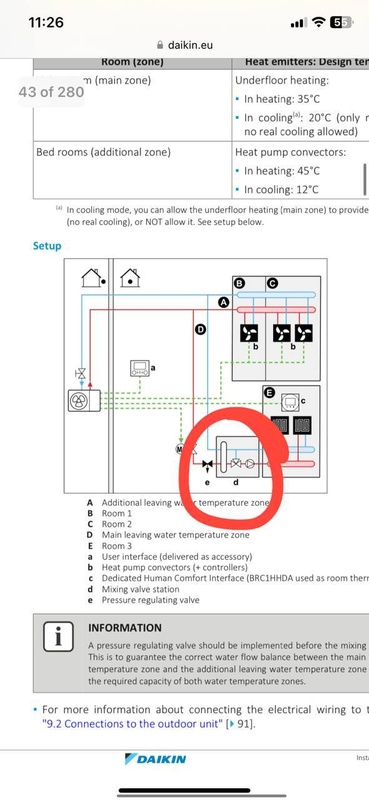

Wij hebben een Daikin Altherma 3 monobloc en willen deze laten werken met vloerverwarming en radiatoren. De 3-wegklep voor de externe boiler is aanwezig.
De monteur snapt alleen niet hoe de vloerverwarming en radiatoren te verbinden met de gehele installatie omdat de vloerverwarming een lagere temperatuur heeft dan radiatoren. Ergens moet het dus gemengd worden met koud water (aldus de monteur)
Mijn vraag is, weet iemand hier een oplossing voor? De monteur dacht zelf aan het aanschaffen van nog een 3-wegklep (ESBE3 / EKHY3PART) en pomp voor de radiatoren. Ik dacht zelf aan het regelen van de temperatuur bij de vloerverwarming zelf middels de ouderwetse draaiknop.
Weet iemand hoe het werkelijk zou moeten?
P.s wij wonen in het buitenland, helaas wilt de lokale Daikin ons niet helpen omdat de monoboc in Nederland gekocht is (flauw)
De afbeelding is niet zoals het bij ons is, wij hebben immers geen fancoils, Nummer E is in dit geval de verdieping met de radiatoren.
Afbeeldingslocatie: https://tweakers.net/i/dYSdbwynGtN98dImvw6rqFWg1MI=/x800/filters:strip_icc():strip_exif()/f/image/9P4P5cqYS54kWMPDC3U8wc5s.jpg?f=fotoalbum_large

Dit is toch een heel simpel probleem en heeft niets te maken met de warmtepomp zelf.
Al decennia lang worden vloerverwarmingen gecombineerd met radiatoren, waarbij de ouderwetse CV ketel te warm water maakt voor de vloerverwarming.
Er zit dan een verdeler op de vloerverwarming, waarbij heet water van de CV ketel wordt bijgemengd met het koude retourwater uit de vloerverwarming.
Een thermostaat zorgt ervoor dat het water wat de vloerverwarming in gaat niet te warm is.

Als ik het goed begrijp, komt er dan een pomp op de verdeler van de vloerverwarming zodat deze het hete water van de warmtepomp mengt met het koude retour water van de vloerverwarming. Klopt dat? Moet er dan ook nog een bypass komen?

Wil je het (vooraf) goed, of (vooraf) goedkoop, @TinHat ?
De eerste kost meer achteraf.
Goedkoop: je laat de warmtepomp (zoals gebruikelijk met een CV) water maken wat te warm is voor de vloer. Een mengende vloerverwarming verdeler mixed retourwater bij en er gaat kouder water de vloer in. Zo gaat het al decennia en een monteur die dit niet snapt zou ik niet mee willen werken.
Goed: je zorgt dat je radiatoren bij max 35C voldoende afgeven om je bovenverdieping op temperatuur te houden. Opties hiervoor: Boosten met fans, grotere hangen, of beide, of dedicated (U)LTV convectoren.
Elke graad hoger dat je warmtepomp laat maken kost je 2% extra stroom. Dus met 45 graden on plaats van 35 is dat rustig 20%.
