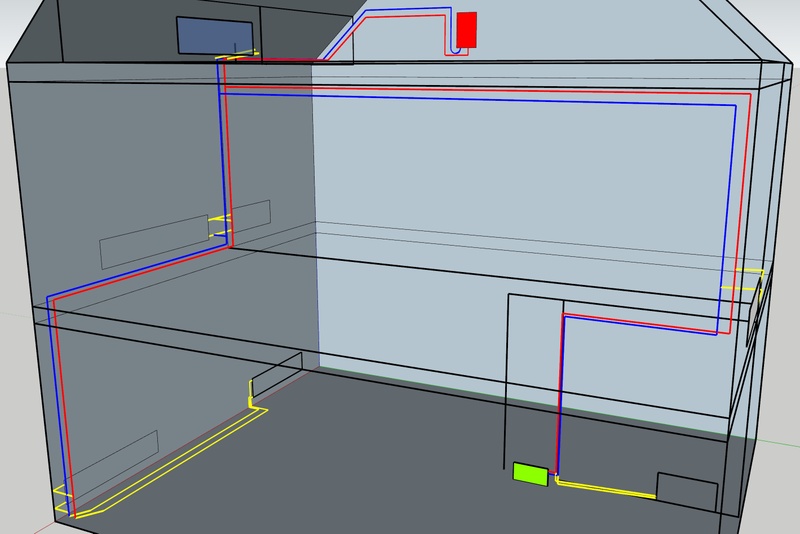

Mijn huidige cv staat op zolder en is gescheiden in een voorkant en een achterkant. Als ik een warmtepomp neem komt deze of in de voortuin, of in de achtertuin te staan. De leidingen moeten dan dus van voor naar achter (of andersom) en dat gaat, op dit moment, via de zolder. Aangezien ik niet via de kruipruimte kan en geen leidingen dwars door de woonkamer en keuken wil, zie ik niet hoe dit anders kan.
Zoals @Seafarer vroeg, heb ik geprobeerd een schema te maken :
Huidige installatie met in blauw en rood de hoofdleiding 22mm. staal en in geel 16mm. mlb. Groen is de vvw verdeler.
Afbeeldingslocatie: https://tweakers.net/i/ZCOTChASZIg-9AnTcGTxxt-DkXw=/800x/filters:strip_icc():strip_exif()/f/image/81d7VLdQZMpcAvjjjPCRsXiY.jpg?f=fotoalbum_large

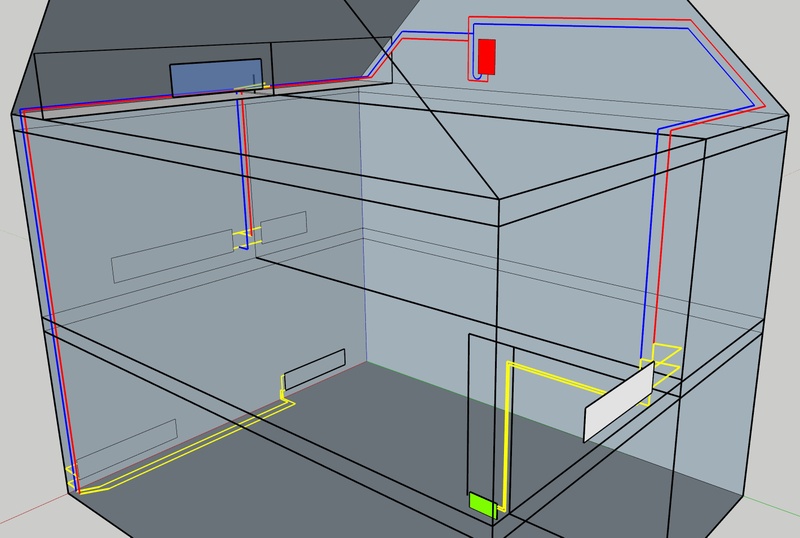

Mijn idee is om het uit te gaan voeren op deze manier:
In blauw en rood de hoofdleiding in 28mm., geel blijft gewoon 16mm. mlb. Aangezien in de hal nu helemaal niets zit, dacht ik daar ook een jaga te plaatsen.
Afbeeldingslocatie: https://tweakers.net/i/RyQhHDGSTJ86Fgr6RbtF1ugJKps=/800x/filters:strip_icc():strip_exif()/f/image/2zYYDx7mlChwhFuFWE9Z4E9l.jpg?f=fotoalbum_large
Maar ik sta natuurlijk open voor betere ideeën, want daarvoor heb ik hier aangeklopt :)

@rokil bij de vvw verdeler gebruik je sowieso een dikke buis (22/28 mm), die zou ik naar buiten doortrekken in een koof naar de WP. En dan op zolder een WPB. Dan kan de rest 22 mm gewoon blijven zitten.
