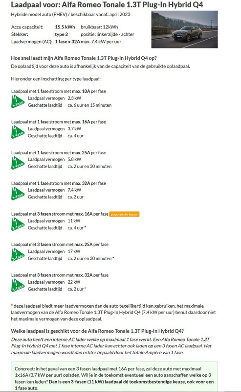

Intussen is de auto afgelopen vrijdag afgeleverd. Het is een Alfa Romeo Tonale PHEV. Deze laadgegevens heb ik gevonden:
Laadgegevens Alfa
De auto schijnt dus met 1-fase opgeladen te worden en niet met 3-fasen.

Maar nu kom ik er dus achter dat de auto met 16A in 4 uur opgeladen wordt en 25A nodig is voor laden in 2,5 uur. Eigenlijk zou 3-fase misschien ook niet eens nodig zijn, maar dat is nu aangevraagd en altijd handig voor de toekomst. Maar ik wil als dat kan wel graag in 2,5 uur laden ipv in 4 uur.
Had de elektricien dus niet een 3-fase 25A aardlekautomaat moeten plaatsen ipv een 3-fase 16A?
Dus deze: 25A
IPV deze: 16A
die nu geplaatst is. Kost slechts 15 euro meer.
Is het handig om die alsnog te laten vervangen of maak ik nu ergens een denkfout?

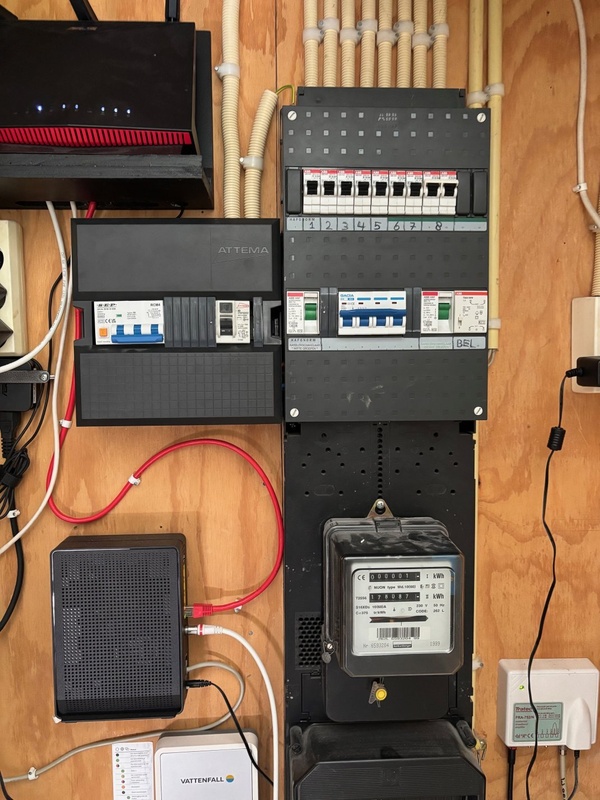

Hier is een foto van de meterkast nu. Het deel links (Attema) is de 3-fase aardlekautomaat.
De oude meter wordt door Liander vervangen als ze de 3-fase aansluiting komen aanleggen.

Volgens netbeheerder was mijn huidige aansluiting 1x25A en wordt binnenkort 3x25A.
(Bij een 3x35A aansluiting zou ik jaarlijks ruim 1400 euro extra aan netwerkkosten moeten betalen)
Laadpaal met 3 fasen stroom met max. 16A per fase
3 fasen Laadpaal vermogen 11 kW
Geschatte laadtijd ca. 4 uur *
Laadpaal met 3 fasen stroom met max. 25A per fase
3 fasen Laadpaal vermogen 17 kW
Geschatte laadtijd ca. 2 uur en 30 minuten *
Laadpaal met 3 fasen stroom met max. 32A per fase
3 fasen Laadpaal vermogen 22 kW
Geschatte laadtijd ca. 2 uur *
Wat ik niet goed begrijp is waarom je met een 3-fase 3x25A aansluiting niet ook met 25A ipv 16A zou kunnen laden. Nu is de aardlekautomaat 3x16A. Zou je er dan niet een van 3x25A moeten hebben?

Het kan met 1x25A, maar dan moet de rest van je huis op de 2 andere fasen gemonteerd worden.
Je hoofdschakelaar is hoop ik een 40A, dat die niet ingrijpt.
Als je huis nu echt een 1x25A is, dan kan die op een andere fase en heb je 1 fase over..
Als je huis 1x40A is, dan zal die over 2 fasen verdeeld moeten worden.
Aangezien helemaal rechts een kookautomaat zit, verwacht is dat je 1x40A hebt.
Simpelste was geweest 32A 1 fase ernaast en loadbalancer laadpaal.
Dan regelt die vanzelf terug als je op dezelfde fase meer nodig hebt.
Ten allen tijden moeten de automaten aangepast worden en de indeling in je meterkast worden aangepast.

De kookgroep is dus ook al fout geplaatst. Dat is de-facto 32A terwijl de hoofdzekering 25A is en blijft.
  • Wolly
Ronald schreef op zondag 19 oktober 2025 @ 12:53:
Kan toch ook met 2 fasen zijn aangesloten?

Zoals het overzicht in de link in het begin aangeeft, kan de auto maximaal met 1-fase 32A laden (met 7.4kW per uur). Dan duurt het opladen 2 uur. Het overzicht geeft aan dat je ook een laadpaal met 3x32A kunt gebruiken. Die laadpaal heeft dan een vermogen van 22kW maar de auto gebruikt maximaal 7.4kW.
Of er ook laadpalen zijn die als input 3x16A hebben en een output van 1x32A kunnen geven, weet ik niet. Kan dat?
Voor mij is deze PHEV perfect. Soms kun je voor korte stukjes volledig elektrisch rijden (max 50-60km). Vaak zul je rijden in een stand dat hij zelf de juiste combinatie elektrisch/benzine uitzoekt en dan gewoon comfortabel en zuinig rijdt. En af en toe zet je de auto in Dynamic en dan wordt het een echte Alfa met 280PK/Q4, sportvering en rijdt het echt leuk. Daar is die auto dus stiekem gewoon echt voor ontworpen. O-)
Als je dan thuiskomt, wil je gewoon zo snel mogelijk die accu weer vol hebben.

wildpicture schreef op zondag 19 oktober 2025 @ 13:33:
Dat is niet hoe het werkt.
Als de auto maar 1 fase slikt 'kijkt' hij niet naar stroom op de andere twee fases.
Je lader zal dan evengoed maar 1 fase (L1) inschakelen en laten laden / om stroom vragen.
Met 16A is dat dus max 16x 230 = 3680W.
Als je de lader inplugt maakt de auto een handshake met de lader. Auto vraagt om 1 fase > lader gaat naar 1 fase.
Het staat overigens gewoon uitgelegd op de website die je linkt ;)
Welke laadpaal is geschikt voor de Alfa Romeo Tonale 1.3T Plug-In Hybrid Q4?
Deze auto heeft een interne AC lader welke op maximaal 1 fase werkt. Een Alfa Romeo Tonale 1.3T Plug-In Hybrid Q4 met 1 fase interne AC lader kan echter ook laden op een 3 fasen AC laadpaal. Het maximale laadvermogen wordt dan echter bepaald door het totale Ampère van 1 fase.
Concreet: in het geval van een 3 fasen laadpaal met 16A per fase, zal deze auto met maximaal 1x16A (3.7 kW per uur) opladen. Wil je in de toekomst eventueel een auto aanschaffen welke op 3 fasen kan laden? Dan is een 3-fasen (11 kW) laadpaal dé toekomstbestendige keuze, ook voor een 1 fase auto.

paQ schreef op zondag 19 oktober 2025 @ 13:36:
Volgens mij praten we langs elkaar heen. De auto kan met 1 fase laden. Met maximaal 32A oftewel 7.4kW. Als je een 3-fase laadpaal hebt, gebruikt hij maar 1 fase. Afhankelijk van hoeveel A die fase is, wordt ook geladen (W = A x 230).
klopt.
Maar met 25A is dat max 25x230 = 5750W.
en met 32A met max 32x230= 7360W, oftewel 7.4kW.

wildpicture schreef op zondag 19 oktober 2025 @ 17:33:
klopt.
Dat is logisch en snap ik. Wat ik me afvroeg is of je met een huisaansluiting van 3-fase (3x25A) dus ook met 25A (levert 5.7kW op) kunt laden en wat er dan in de meterkast nodig is. Maar als ik het goed begrijp kan de aansluiting wel (3x) 25A zijn, maar je kunt toch maar 16A (1x per fase) gebruiken. Er zit dus een flinke marge tussen de 25A van de aansluiting en de maximaal te gebruiken 16A. In mijn logica had ik bedacht dat je dan met een zwaardere aardlekautomaat (van 3x25A ipv 3x16A) wellicht wel die volledige 25A zou kunnen gebruiken.
Dat je eindgroep niet dezelfde waarde mag hebben als de hoofdzekering heeft 2 redenen:
  • A. Als je het volledige vermogen trekt kan je niks anders op die fase aansluiten, anders klapt de hoofdzekering er na een tijdje uit door overbelasting. Technisch gezien kan je dit met loadbalancing afvangen
  • B. Bij kortsluiting in die eindgroep klapt de hoofdzekering meestal ook. Als je geen automaten hebt betekend dit dat je moet wachten tot de netbeheerder die komt vervangen. Eerste keer is meestal gratis, gebeurt het te vaak dan brengen ze kosten in rekening

Het is me nu duidelijk. Dank allemaal. Bij een aansluiting met 25A kun je dus niet 25A gebruiken, maar slechts 16A. Dat wist ik niet.
Achteraf gezien had ik misschien beter de aansluiting aan kunnen laten passen naar 1x40A ipv 3x25A. En dan de lader op een aparte groep. Dan had ik dus wel sneller kunnen laden. Wel met loadbalancing afvangen voor het geval dat je tegelijk ook nog andere zware dingen (kookplaat/oven/wasmachine) gebruikt.

Ik vraag mij af of je niet gewoon een 1x35A smelt hebt.
Dan was je met een 25A (of 32A) aardlekautomaat plaatsen en een laadpaal met peakshaving natuurlijk klaar geweest.

Heb je nu niet gewoon 1x35A?
Waar heb je precies die 500 euro voor betaald dan?
Alles wat daar hangt is nog geen 500 euro imo.
Zo'n voorbereiding is niet meer dan een 3 fase Hoofdschakelaar plaatsen (ipv 1 fase)
