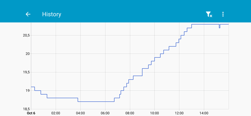

En even visualiseren hoe traag vloerverwarming kan zijn.Afbeeldingslocatie: https://tweakers.net/i/X2r6SdjQolH1tF9vGRa17h3GkCE=/800x/filters:strip_exif()/f/image/fBhTEbmz9yeNhBoWhUX1CoCL.png?f=fotoalbum_large
Ik was mezelf pesten zat afgelopen maandag :-)
Mijn vloer is niet de meest optimaal gebouwde vloerverwarming, maar ik pers toch 0,5m3 per uur (ongeveer 4,75kW door de zeer lage retour in mijn systeem) de circa 50m3 in… waarbij ik wat verlies aan de mollen vanwege vooralsnog gebrek aan isolatie

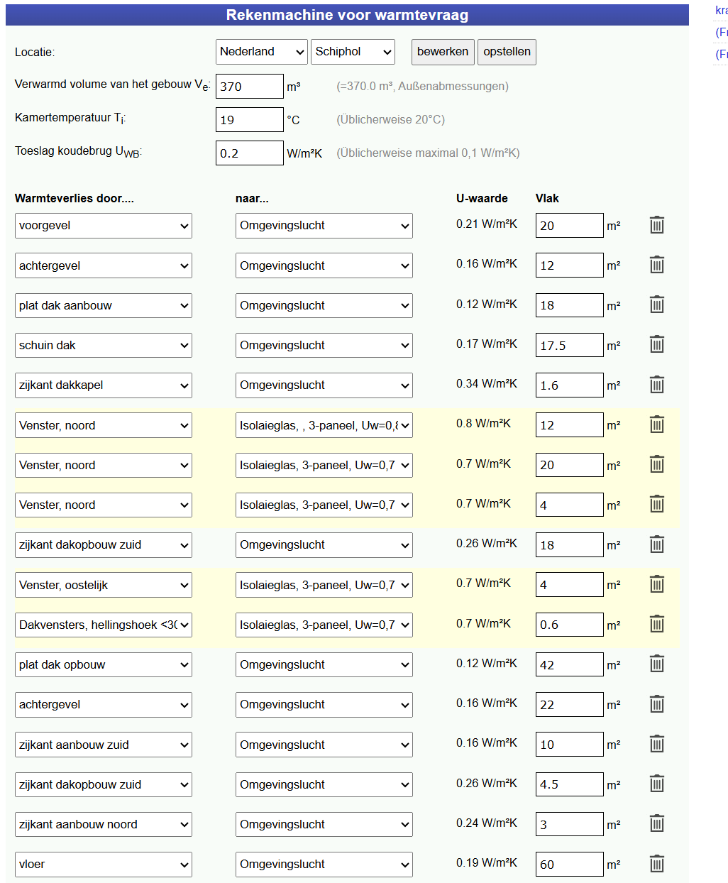

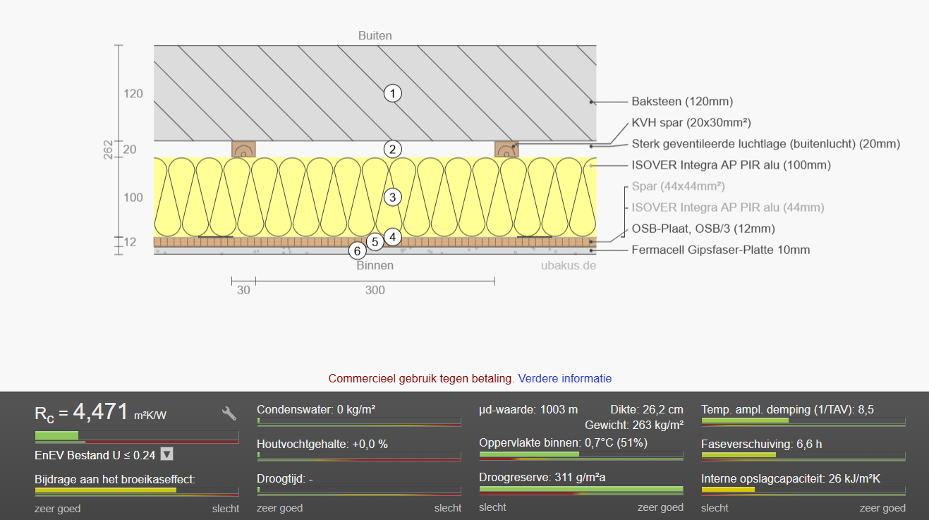

Je kunt ook zelf zo'n warmteverlies berekening maken met Ubakus. Voordeel dat je dan precies kan zien wat je impact is van een maatregeling. Dikte, wel/geen voorzet wand, isolatie soort, welk glas etc. etc.
Als je de Rc waarde niet weet, maak je soort wand/vloer/dak een simulatie, eerst wellicht zonder voorzet wand, later met.
Afbeeldingslocatie: https://tweakers.net/fotoalbum/image/BB3KTExO6IfU6YqVkC8nO0DY.png
Als je de Rc waarde wel weet, kan je die ook invoeren zonder simulatie.
Je voert in hoeveel je van alles hebt:
[img=400]https://tweakers.net/fotoalbum/image/RQXV13AqobV6c9acdAN89sU1.png[./img]

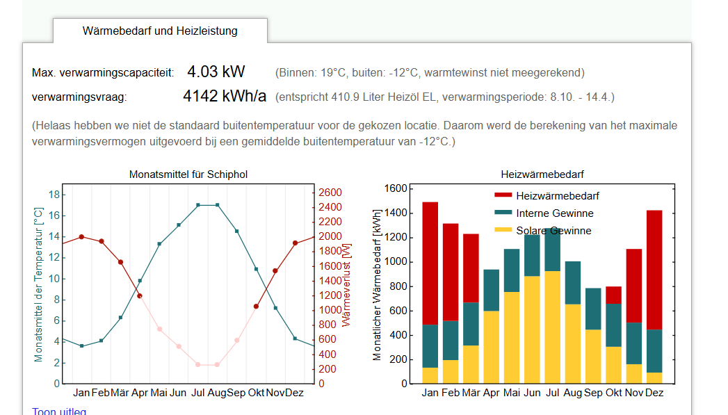

En je krijgt je warmtevraag per jaar (thermisch! dus delen door 4 voor electrisch) capaciteit van de WP
Afbeeldingslocatie: https://tweakers.net/fotoalbum/image/giUbNVDMvkWQ0t5QF3melIzf.png
En uitgesplist per stukje huis zodat je de weak spots kan zoeken en verbeteren:
Afbeeldingslocatie: https://tweakers.net/fotoalbum/image/RQXV13AqobV6c9acdAN89sU1.png

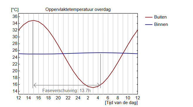

assje schreef op donderdag 9 oktober 2025 @ 07:15:
Maar de hoeveelheid warmte die binnen komt verandert niet door faseverschuiving, alleen het moment.
faseverschuiving alleen niet maar door de vertraging is het buiten al weer koud(er) als de warmte begint door te dringen. Fase vershcuiving gaat dan doorgaans ook hand-in-hand met amplitude demping:
Afbeeldingslocatie: https://tweakers.net/fotoalbum/image/B1qIONQHAcXD837B0ePQfN0H.png

Wuursj schreef op donderdag 9 oktober 2025 @ 12:26:
Dat is duidelijk maar; mijn voorkeur is om overdag te koelen en 's nachts de airco uit te schakelen (gelijktijdigheid energieoverschotten). Ik merk in mijn woning dat zelfs als ik overdag de ingestelde temperatuur met 2 graden verlaag alsnog 's nachts wat koeling nodig is. Vanuit dat perspectief is er dus wel wat te zeggen voor een lagere thermische massa/lagere fasverschuiving; overdag maximaal koelen en s' nachts geen koelvraag.

Verlies schatting kun je maken met https://bouw-energie.be/n...rliesberekening-frame/nav of https://www.ubakus.de/u-wert-rechner/
Ventilatie oplossing heeft invloed op warmteverlies als gevolg van ventilatie. Dat loopt in een grote woning snel op naar enkele kW.
Ik zit dit in te vullen.
Maar loop tegen een aantal zaken aan:
- wat betekent de meters achter de isolatie? De dikte van de isolatie? Waarom past de energievraag niet aan als ik die dikker maak?
- ik heb geen ventilatie, die optie om dat uit te zetten kan niet
- je kan ook niet kiezen dat je geen isolatie hebt. Bijvoorbeeld bij de kelder komt er geen isolatie.
Ik kom vooralsnog uit op 8.19 waarvan 1.47kw ventilatieverlies.
