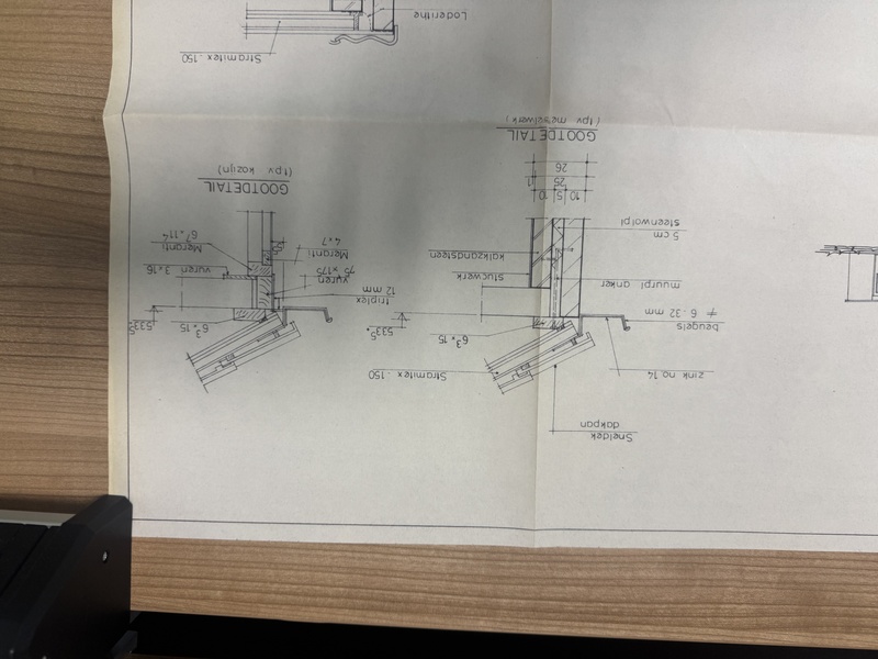

Beste allemaal,
Excuses vooraf voor de gedraaide foto :)
Ik heb een woning uit ‘79 met een schuin dak die ik wil na isoleren. Opbouw is als volgt van buiten naar binnen: dakpannen-dakbeschot-Stramitex 150mm (isolatie van samengeperst stro)-houten platen-gordingen.
Ik zou nu willen naisoleren tussen de gordingen. Ik heb reeds een ‘isolatiespecialist’ over de vloer gehad. Die adviseerde mij gespoten pur/pu- schuim (Nestaan S09) en daarna afwerking met gipsplaten. Hij had geen woord gerept over een dampwerend scherm. Nu begreep ik later dat dit wel nodig is en vroeg hem daar naar. Hij wist het niet en zei vervolgens dat het maar beter is van wel. Dat hij er zelf niet over begon en ook niet zelf onderzoek heeft gedaan naar de dakconstructie gaf mij geen vertrouwen.
Ik doe het nu liever zelf. Is het plaatsen van pirplaten met een aluminium laag aan de koude zijde direct tegen de houten platen een goede optie? En dan alle naden en kieren afdichten met aluminium tape en hierop een regelwerk met gipsplaten. Voorkom ik hiermee houtrot en condens vorming?
Hartelijk dank voor ieder antwoord.

Als het aan de buitenkant damp-open is (en daar lijkt het wel op), kan PIR met alu laag aan de binnenkant wel. Alles zo goed langs lopen maar door de damp-openheid kan condens door een lekje wel weer weg verdampen.

Rundfunk schreef op woensdag 17 september 2025 @ 11:37:
Dat hebben wij hier ook gedaan met dubbele cachering. Onze dakopbouw is iets anders, maar ik vermoed dat het spul wat er nu in zit damp-open is en dan zou dat moeten lukken. Wij hebben verder nog een paar centimeter tussen het gips en de platen ivm regelwerk. Maar wat jij omschrijft is precies zoals wij het gedaan hebben. Met als toevoeging dat we aan de zijkanten van de platen soms wat pur gebruikt hebben. Alles dichtpurren heeft absoluut niet mijn voorkeur, eigenlijk vind ik het maar troep.

Ik zie stramitex platen op de tekening, die zijn in principe dampdicht. Als het goed is ligt er aan de buitenkant een papierlaag overheen of zit er zelfs een laagje PUR op. Die kan je in dat geval niet dampdicht isoleren.

Als je met glas of steenwol isoleert of vlas/hennep icm klimaat folie..is een stuk veiligere optie..

Orkaan schreef op woensdag 17 september 2025 @ 17:37:
En meestal qua geluid en warmte in de zomer ook nog een betere optie dan PIR.
