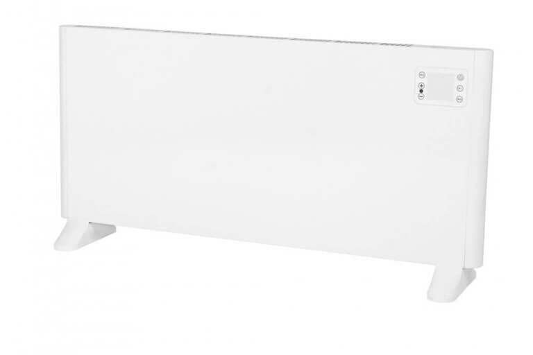

Ik zocht een topic waar deze ik deze vraag kon stellen, helaas niet gevonden.
Ons huis is aangepakt met een Panasonic monobloc en Vaillant wpb.
In de badkamer heb ik niet genoeg vloer oppervlakte waardoor de vloerverwarming de ruimte niet helemaal warm kan houden in de winter.
Ik heb nu een Eurom Alutherm 1000 Wifi elektrische kachel hangen en die kan makkelijk genoeg warmte maken, alleen de werking van de thermostaat is verschrikkelijk.
Ingesteld op 21 graden laat hij de temperatuur terugvallen tot 16graden en verwarmt door tot 25 graden.
Ik zoek vergelijkbare kachel van een merk waarbij de thermostaat functie veel beter werkt.
Liefst een niet te duur merk als het kan.
Afbeeldingslocatie: https://tweakers.net/i/9_M2Z_EM8blogFbKYQgIdjLOmzk=/fit-in/4920x3264/filters:max_bytes(3145728):no_upscale():strip_icc():strip_exif()/f/image/qvka9biMt3TbKkqcTNtmRshN.jpg?f=user_large

Millheat met PID regeling :)
Ik heb beide. De Eurom regeling is idd weird. De Millheat regeling is freaking awesome _O_

Ik zou hier eens buurten:
Ervaringen infraroodverwarming
En die dan niet gebruiken om een vaste temperatuur te behouden, maar aanzetten als je gaat douchen.
De kachel op de foto lijkt mij voor een badkamer sowieso volkomen ongeschikt/gevaarlijk? (IP rating 24).

Ik zou wel graag een constante temperatuur behouden, de ruimte is niet zo groot dus zoveel stroom kost het niet. En dan droogt het altijd wat gemakkelijker. Als in de winter mijn badkamer 22/24 uur per dag maar 16 graden is dan droogt het niet echt super. En beetje comfort is ook wel fijn.

Net als de TS, en niet voldoende waterveilige oplossing in de natte zone.
