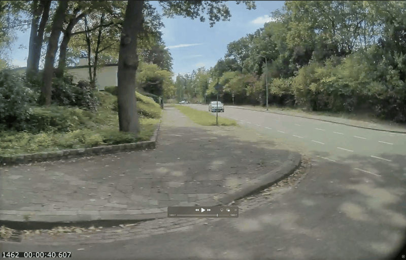

Zaterdag is mijn vrouw betrokken geweest bij een ongeval: https://www.limburger.nl/...al-in-venlo/88622853.html
De witte auto die op de lantaarnpaal is gereden moest voor mijn vrouw uitwijken, zij gaf hier geen voorrang.
Ik heb de dashcambeelden (Tesla, linkerzijde) uit de auto gehaald en bekeken om vast te kunnen stellen hoe hard de andere auto reed. Ik zou mijn berekeningen graag willen controleren.
Afbeeldingslocatie: https://tweakers.net/i/SereXthRvz8jQBHmX0pQSTQjopM=/800x/filters:strip_exif()/f/image/n3txNyM3DyXPQvzznSoBMtxF.png?f=fotoalbum_large
Afbeeldingslocatie: https://tweakers.net/i/qsslyTrf-nDj7mHGIZQWZgORRto=/800x/filters:strip_exif()/f/image/ROU5P6Nc2TDQ35vJF7NCN3zY.png?f=fotoalbum_large
Vanmorgen heb ik op straat het volgende gemeten:
- Elke streep is 100cm
- De afstand tussen elke streep is 100cm
Ik stel het volgende vast:
- Frame 1506 staat rechtervoorwiel bovenop streep
- Frame 1510 is de auto de volgende streep al halverwege voorbij
Tussen frame 1506 en 1510 zit 0,115s en in die tijd is 2,5m gereden. Daarmee kom ik op een snelheid van 78km/h. Op deze weg is het limiet 50km/h.
De (jonge) bestuurders hebben overigens niets gedaan het ongeluk te voorkomen. De remmen gaat niet aan, het enige wat de bestuurder doet is aan het stuur trekken en ramt daardoor de lantaarnpaal.
Autopilot van de Tesla greep wel direct in en zetten de auto van mijn vrouw met kinderen er in direct stil. Gelukkig is er alleen blikschade en is er niemand gewond geraakt. De witte polo is wel total-loss denk ik.
Kloppen mijn berekeningen een beetje of zit ik er heel erg naast?

Als ik de foto's bekijk lijkt het eerder 2M dan 2,5M (en dus net over de 60KM/h).
Met zo'n kleine afstand/tijd maakt een paar CM al veel uit in de berekening.

Dat is ook mijn indruk, eerder 2 dan 2,5 meter. Dat is het nadeel van een schatting over zo'n kleine afstand, de foutmarge is erg groot. Je kunt een veel betrouwbaarder schatting krijgen wanneer je het over een langere afstand meet, maar het is waarschijnlijk lastig om een referentiepunt te bepalen op het moment dat de auto nog verder weg is.

Verder zie ik die 2,5m verschil niet, lijkt eerder 1,5m max.

De strepen zijn 1m per stuk en de ruimte er tussen ook. Zo kom ik op 2,5m.

Afbeeldingslocatie: https://tweakers.net/i/H3xH7pOWxKIZxiWoNEb9imvyd_E=/fit-in/4000x4000/filters:no_upscale():strip_exif()/f/image/t41LIvAKZo2P70oCJkwpaq3i.png?f=user_large
Afstand zal eerder ergens rond de 1.80 - 2.10 liggen, ergens tussen de 55 en 65km/h dus. Verre van schrikbarend, en zeker niet genoeg boven de 50km/h om een verschil te maken of ze er wel of niet veilig voor had gekund.
Maar goed, het blijft klooien met perspectief. 2.5m kom ik iig niet aan, hoe ik er ook naar kijk.

Kijk, dit is nuttig :-) Daarom vraag ik iemand om mee te kijken. Hoe jij de lijnen trekt had ik er niet naar gekeken.

Dat valt toch wel mee? Op basis van de beelden lijkt het 60-70 km/h op een rechte overzichtelijke weg te zijn, gezien het wegbeeld niet schokkend en de bestuurder was gelukkig goed aan het opletten waardoor de fout van je vrouw geen fatale gevolgen had.

@Snow_King Zijn dit alle frames die je hebt van het incident? Ik denk dat je netto een betere inschatting kunt maken over een langere afstand, alle onzekerheden in acht genomen.

Een snelheidsmeting van 0.11 seconde is veel te kort, zoals gezegd telt elke microseconde en cm dan weg zwaar mee.
Kan je niet een beeld pakken van zodra de witte auto uberhaupt in beeld komt? Dan heb je vaak 3 a 4 sec aan afstandmeting.

Nee, ik heb veel meer. Ik dacht dus op dit stuk redelijk de afstand + tijd te kunnen inschatten.
Ik heb veel langere beelden uiteraard, maar het wordt dan lastig om positie van voertuig te bepalen. Om die reden heb ik even twee frames gepakt waar ik denk redelijk goed vast te kunnen stellen wat de afstand is.

Ik heb deze twee frames gepost omdat ik die heb gebruikt voor afstand bepalen. Uiteraard heb ik de volledige beelden en van de camera's van de Tesla. Wellicht voor de tegenpartij niet zo netjes als ik ze ga delen op een publiek forum, om die reden heb ik de volledige beelden ook niet online gezet.
De uitwijkactie van de Polo bestuurder begint overigens al eerder, ruim voor de 0,115s die ik nu gepost heb.

Ik heb overigens de beelden van de rechtercamera van de Tesla bekeken. 18 frames (0,5s) voordat ze Polo de lantaarnpaal raakt gaan de remlichten aan. Als de auto de neus van de auto van mijn vrouw passeert zijn de remlichten uit.

Snow_King schreef op maandag 8 september 2025 @ 11:55:
Je berekening kloppen, maar je input, tijd, afstand, geven ruimte voor grote marge, dus zoals al door meerdere mensen aangekaart, grote verschillen in uitkomst.
Want niet alleen de afstand, maar ook de tijd 115ms kan een groot verschil maken als er wat afwijking in zit. bijvoorbeeld 110 of 120ms. En met 30FPS heb je al 33ms latency als ik me niet vergis.
Ik heb de kruizing even op google maps bekeken. Niet onoverzichtelijk en je vrouw komt uit een 30km zone.
Op deze weg wordt namelijk vaak echt veel te hard gereden (bergaf) en gaat het wel vaker mis.
Je bekend hiermee eigenlijk al dat je bekend en dus bewust van bent dat er te hard gereden wordt.
Dus daar had je vrouw meer rekening mee moeten houden.
Het is niet, de ander rijdt te hard, dus mij valt niks te verwijten.

De vrouw van TS wil voor zichzelf begrijpen waarom dit fout gegaan is, zorgen dat zij volgende keer weer met vertrouwen op pad gaat. Alle moraalridders die roepen 'stap er maar overheen, alleen blikschade' begrijpen niet wat zoiets met je kan doen. Keyboardridders ten overvloede vandaag.
Je hebt veel meer tijd om een auto die 50 rijdt te spotten dan eentje die 80 rijdt, dus ik snap dat TS dat in kaart probeert te brengen. Ik had het ook gedaan.
Het is ergens ook niet fair om de schade te moeten betalen voor iemand die de controle verliest over zijn auto waar een simpele remactie wellicht voldoende was, en TS hier voor opdraait.
Doordat je de beelden hebt van de Tesla cams is het heel aantrekkelijk om aan het analyseren te slaan :).
@Snow_King Is het nog interessant om te bepalen vanaf welke afstand de ingreep (het wegsturen) ingezet is, en hoe een remactie in dit geval had uitgepakt?
De overheid doet het met 0.3s (bij 50 wegen), niet heel veel meer. 0.11 had ook prima gekund. Langere meettijd en afstand geven wel meer precisie.
Wat betreft de beelden, er zal perspectiefcorrectie plaats moeten vinden en dat is redelijk simpel te doen (maar je moet wel weten wat je aan het doen bent), zo heb ik voor mensen van de foto's (en tijd) de exacte snelheid bij boetes kunnen terugrekenen, die kwam altijd overeen met wat op de beschikking stond. Zonder dat we op de kruising met linialen hoefde te staan.. Google maps meting was voldoende, want kon heel de kruising via satelliet beelden opmeten (na correctie moet er gewoon ergens iets zijn waarvan de afmetingen bekend zijn, en dan is rekenen 1-2-3).
Direct vanuit de dashcam frames zou ik nooit de snelheid gaan afleiden, er moet altijd correcte perspectiefcorrectie plaats vinden. "Direct" proberen kan maar resultaat zal niet bevredigend zijn (en nagenoeg altijd onnauwkeurig en/of fout, zeker wanneer we over enkele centimeters praten die een belangrijk verschil maken).

@Snow_King, is het interessant om nog een camshot te delen waar de Polo voor het eerst te zien is? evt onder member-tags? of vind je het wel best zo :).
Frame 1440
Afbeeldingslocatie: https://tweakers.net/i/pQaOGUVikEod4QhK9mOkKZDDot8=/800x/filters:strip_exif()/f/image/RFADBzIPzkxNuP0ktc1NbifN.png?f=fotoalbum_large
Frame 1462
Afbeeldingslocatie: https://tweakers.net/i/9JRVDXreZCn-bZMRihMql8VrDwg=/800x/filters:strip_exif()/f/image/tjR9XxUcO9Yhikr5ZJPlRj6l.png?f=fotoalbum_large
Frame 1478
Afbeeldingslocatie: https://tweakers.net/i/A5iIMM-H_5fvP_is4rRclLuMSGo=/800x/filters:strip_exif()/f/image/fYcUDqHU7pNn360mCzwVCr07.png?f=fotoalbum_large
Daar kan je zien wanneer de auto in beeld kwam en hoe het pad verliep.
grasmanek94 schreef op maandag 8 september 2025 @ 14:50:
Dat is interessante informatie! Dergelijke feedback was/ben ik naar op zoek.

Frame 1440 40sec, ongeveer ter hoogte van de bushalte
Frame 1510 42sec, ongeveer op de ronding van de stoep
Op google maps kom van het eind van de bushalte tot de hoek van de stoep op 45 meter.
Dat is dan (45 / 2) * 3.6 = 81km/h.
Gemiddeld, dus aardige kans dat het gas er al af was bij het uitwijken en daarvoor nog wat sneller gereden werd.
30km/h te hard is echt niet ok binnen de bebouwde kom.
De ramptoerist in mij zou nu graag de Polo de stoep en paal zien raken, ik kan het niet ontkennen...

  • Snow_King
  • Laatst online: 21:08
Snow_King
Konijn is stoer!
grasmanek94 schreef op maandag 8 september 2025 @ 16:06:
Ik zit even niet achter mijn computer dus ik ga toch even een andere (mogelijk verkeerde) aanpak proberen.
Als ik op frame 1426 kijk, zit de bestuurder van de witte auto tussen de boom en de lantaarnpaal:
Lijkt mooi overeen te komen met StreetView.
Als ik dan ook de mooie frame 1499 pak:
Hmm.. 54.8m in 2.032s.. hmm is de timer/stopwatch in de Tesla dashcam wel goed?
Of maak ik ergens een fout? Dit lijkt mij toch niet reel..
Ik kwam bij eerdere calculaties ook op 97km/h uit, dat leek mij ook echt veel te hoog
Als ik echter kijk naar de Volvo aan het einde van het filmpje, die rijd naar mijn idee zo veel langzamer dan deze polo.
P5ycho schreef op maandag 8 september 2025 @ 16:12:
De vraag is is nu (voor mij), is 80+ binnen de bebouwde kom excessief? Op sommige excessen is niet te anticiperen imho. Als ik het dashcamfilmpje bekijk vind ik dat dat erg op de grens zit. Ook als je wel inhoudt voor de kruising en toevallig naar rechts kijkt zou je verrast kunnen worden.
Toch wil ik die kant echt niet op. Dat laten we aan de verzekering om uit te zoeken en te bepalen. Of die om de dashcambeelden gaan vragen? Geen idee.
[ Voor 77% gewijzigd door Snow_King op 08-09-2025 16:16 ]

  • D4NG3R
  • Laatst online: 22:25
D4NG3R
kiwi
Snow_King schreef op maandag 8 september 2025 @ 16:14:
De Volvo komt daar net uit een afslag, heeft te maken met fietsers, en ziet daarnaast net een ongeluk gebeuren.
Ik denk niet dat je daar echt informatie uit kan halen om de snelheid van de Polo te relativeren. :)
[ Voor 9% gewijzigd door D4NG3R op 08-09-2025 16:21 ]

  • P5ycho
  • Laatst online: 22:08
Die heeft net gezien hoe het niet moet :+.
Dat begrijp ik en het siert je, maar ik zou ze wel even van de juiste informatie voorzien. De verzekering gaat echt wel zijn best doen om hun winst te maximaliseren als ze daar kans voor zien. Een beetje schadeexpert gaat meteen vragen stellen bij een Polo die aan de overkant van de weg geparkeerd staat met een lantaarnpaal onder het carter.
