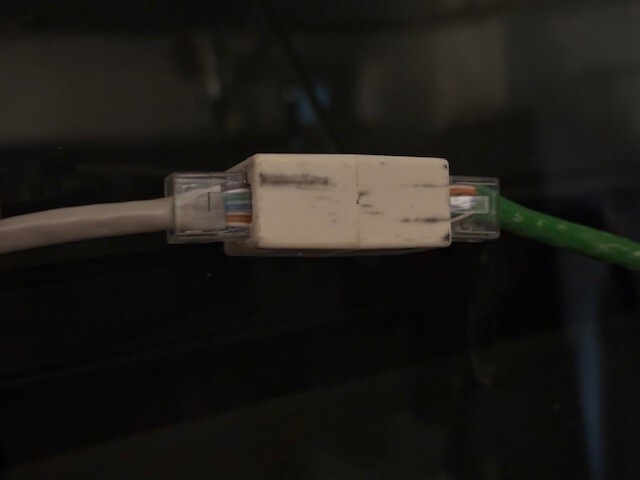

- In de Telenet-modem/router is ook een Ethernet-kabel aangesloten die uiteindelijk uitkomt in een Ethernet-aansluiting in de muur van de bureauruimte op de 1e verdieping (zie foto 1 in bijlage). Deze (bekabelde) aansluiting is momenteel niet in gebruik. Ik heb wel opgemerkt dat de (groene) netwerkkabel die aangesloten is op de Telenet-modem/router via een soort verbindingsblokje (zie foto 2 in bijlage) overgaat in een andere (grijze) netwerkkabel die vervolgens in de muur verdwijnt en tot in de Ethernet-aansluiting in de muur van de bureauruimte op de 1e verdieping loopt.
Ik heb enkele snelheidstesten gedaan:
- Als ik mijn laptop rechtstreeks aan de Telenet modem/router in de kelder verbind met een netwerkkabel, bereik ik 800 Mbps, dus 80% van het theoretisch maximum. Dus aan de bron werkt alles goed.
- Als mijn laptop op de 1e verdieping verbonden is met het WIFI-signaal van een van mijn powerlines, bereik ik 100-150 Mbps, dus maar een fractie van het theoretisch maximum.
- Als ik mijn laptop met een netwerkkabel aansluit op de Ethernet-aansluiting in de bureauruimte op de 1e verdieping, bereik ik slechts 90 Mbps. Dit vind ik erg verbazend aangezien het om een bekabelde verbinding gaat. Ik vraag me af of er verliest optreedt door (i) het verbindingsblokje tussen de twee Ethernet-kabels in de kelder (zie foto 2 in bijlage) en (ii) door het feit dat er tussen de netwerkkabel aangesloten op de Ethernet-aansluiting in de muur en mijn laptop een Dell DA200 adapter zit die via USB-C op mijn laptop is aangesloten (mijn laptop heeft nl. geen eigen netwerkpoort).

Die powerline adapters zijn sowieso vertragend, dus dat je daardoor vertraging krijgt is logisch.
Dat je ethernetkabel traag is, is wel bijzonder- wat voor kabel is dit? Kan je die eenvoudig vervangen?
Een meshnetwerk klinkt leuk, maar Access points (dus bedrade kabels naar wifi-punten) is beter. Alleen moet je dan wel loze leidingen hebben waar je kabels doorheen kan trekken.
En GEEN verbindingsblokjes / andere rommel ertussen. Als je moet splitsen, koop een fatsoenlijk apparaat. Vervang die kabels naar solide kern kabels, en werk ze af met muurplaatjes (LSA).

De foto's zijn nu toegevoegd. Ik zal de elektricien nog eens naar de muuraansluiting laten kijken. Wat betreft de Ethernetkabels: ik ken het type niet - zijn er goede en slechte?

Het type dat je hebt is niet bedoeld voor in de muur helaas ;(
Even kleine samenvatting:
  • In de muur; solide kern kabels. Deze zijn een stuk stugger, maar zijn daardoor ook beter voor "gefixeerde" oplossingen.
  • Buiten de muur: flexibele kern kabels, deze zijn buigzamer.
  • Voor beide type kabels geld:
  • NOOIT cca, ALTIJD CU
  • Hoe lagere AWG hoe beter, probeer maximaal 24 aan te houden. Alles lager is goed, mits aan regel 1 en 2 is voldaan (juiste type en CU).
En tot slot; de solide kern kabels koop je meestal ZONDER uiteinde - omdat je die moet afmonteren op een muurplaat (zoals je netjes ehbt gedaan, ik zie de juiste doos zitten).
Flexibele kern kabels koop je meestal MET uiteinde (RJ45 stekker).
In de kelder heb je een keystone die 2 kabels verbind - dit wil je eigenlijk niet, beter gewoon 1 lange kabel van muur tot muur. Dit soort loshangende keystones geeft meer kans op storing.
ps - je hebt kans dat die groene kabel wel solide kern is, kan ik niet zien. Maar die linker verwacht ik van niet. Sowieso is de groene te kort, dus nieuwe kabel is het beste :) (kost wereld ook niet hoor, hoeveel meter heb je nodig? kost ongeveer 1 euro per meter).

Je gebruikt een oude ISDN koppelstuk om twee netwerkkabels te verbinden, die verbind maar 4 aders dus 100mb snelheid.

Frogmen schreef op maandag 1 september 2025 @ 21:10:
Ik kan dat niet direct uit de foto opmaken?
Zelf gebruik ik af en toe ook wel van dat soort UTP koppelstukjes.
Geen probleem daarmee, maar wel altijd opletten/verifiëren dat de connectors goed klemmen/contact maken en je een GBit link krijgt.

Ik denk dat ik het probleem met de bekabeling tussen mijn Telenet-router in de kelder en de Ethernet-muuraansluiting heb gevonden. Ik heb de Ethernet-kabel tussen de Telenet-router en het verbindingsblokje vervangen (dit was de groene kabel op de foto), en nu bereik ik met de Ethernet-muuraansluiting in de bureau op de 1e verdieping wel zeer hoge snelheden (750 Mbps).
