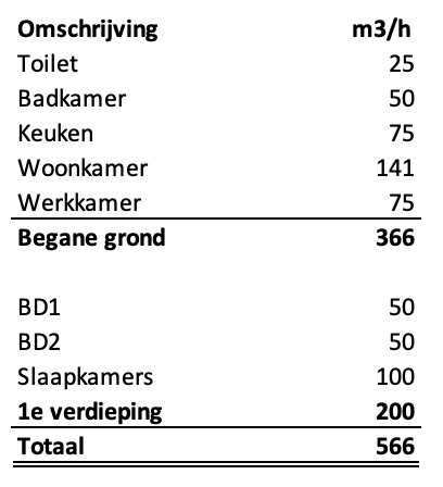

Alles op een rijtje gezet en kom uit op 566m3/h. Hierbij heb ik de werkkamer ook als woonkamer gehanteerd, dus dit is wel wat ruim. Daarnaast hoef ik overloop, hal en m2 inpandige garage niet mee te nemen? Ventiel bij inpandige garage is ook een must? Hier heb ik installateur niet over gehoord. Klinkt op zich wel logisch, omdat het inpandig is en misschien maken we er in de toekomst ook nog deels een sportruimte van (maar dan gaat de garagedeur bij het sporten waarschijnlijk toch open).
BD1 en BD2 zijn de badkamers?
Dan reken je nu dubbel. In de slaapkamers voer je 100m3 toe (via de roosters) in de badkamers voer je (dezelfde) 2x50m3 af. Totaal verdieping is dus 100m3
Begane grond hetzelfde, voor de woonkamer + keuken totale ventilatiebehoefte bepalen en dat is wat je afvoert via keuken/toilet/badkamer/garage.
Werkkamer 75m3; heeft die ruimte voor 3 personen dan? Anders is dat nogal ruim. Als je daar altijd alleen zit is 25m3 voldoende.
Op basis van bovenstaande getallen zie ik dus 316m3. Een box van 350m3 zou ik aan de krappe kant vinden maar één box van 400-500 waarschijnlijk prima.

assje schreef op vrijdag 15 augustus 2025 @ 09:51:

BD1 en 2 zijn twee badkamers op de 1e verdieping.
Dus voor de capaciteit tel je in principe alleen de droge ruimten bij elkaar op?

Nyvlem schreef op vrijdag 15 augustus 2025 @ 10:13:
Klopt inderdaad. In principe ga je uit van wat de grootste component is, doorgaans zijn dat altijd de droge ruimten. In een klein appartement zou het kunnen dat je dimensioneert op de natte ruimte.

Boven gaat er een badkamerventilator vanuit ventiel badkamer rechtstreeks het dak uit. Moet de uitvoer vanuit de MV box perse recht omhoog. Zag eigenlijk te denken om invoer vanuit BK dan met bocht in MV te laten komen en uitvoer vanuit MK met bocht dan naar buiten op bestaande afvoer in het dak (mits deze aan te sluiten is op 125.

Nyvlem schreef op vrijdag 15 augustus 2025 @ 10:55:
In principe maakt overcapaciteit dan niet uit lijkt me? Of zitten daar verder nog nadelen aan, naast aanschaf?
Niks moet en alles kan. Maar , kleinere leiding en bochten is meer weerstand = meer energieverbruik en meer geluid.
Voor dit debiet is 200mm echt wel beter maar vrijwel alle woningen zitten op 125 dus ook niet direct een ramp.

assje schreef op vrijdag 15 augustus 2025 @ 10:46:
Dat is niet hoe je dimensioneert als je volgens normen/richtlijnen werkt.
Met een wtw bereken je de toevoer en afvoer in de meeste ruimtes. Maar niet met alleen een mv box

Krissiejj schreef op vrijdag 15 augustus 2025 @ 14:16:
Klopt, je berekent de afvoer aan de hand van de benodigde toevoer :)
Dat wil zeggen dat het systeem is uitgelegd op voldoende ventilatie met alle ramen dicht en zonder enige wind. De dimensionering is dus identiek als bij WTW, de aanvoer komt alleen door een rooster in plaats van een ventiel.
Uiteraard kan je er voor kiezen om af te wijken, het zal altijd al beter zijn dan natuurlijke ventilatie. Maar, weinig reden om het niet gewoon kloppend/goed te doen.

Een rooster trekt of ontrekt lucht vanuit buiten 7a14 dm3/s Voor de berekening.
Hier hoeft geen “extra” afvoer bij worden berekend. Want hier is ook geen rekening mee gehouden bij bijvoorbeeld spleten onder de deur. Wat wel heel belangrijk is voor een wtw.

Krissiejj schreef op vrijdag 15 augustus 2025 @ 15:05:
I stand corrected, even nagelezen en inderdaad volgens bouwbesluit dimensionering o.b.v. afvoer.

Wat is dan sowieso het voordeel van mv t.o.v. badkamerventilatoren? In de natte ruimten (toilet en badkamers) hangt namelijk zoiets rechtstreeks naar buiten.

Nyvlem schreef op vrijdag 15 augustus 2025 @ 16:51:
Ik vind zelf dat die badkamer ventilatoren veel meer kabaal maken, veel sneller kapot gaan. Ten opzichte van een mv box die alle ruimtes afzuigen ,En ook stiller en krachtiger zijn.

Zijn er ook situaties mogelijk om beneden WTW te installeren en boven gewoon badkamerventilatoren of MV?
  • Krissiejj
  • Registratie: December 2023
  • Laatst online: 14-10 17:08
Dat is niet geheel onmogelijk. Wel zou je even moeten kijken of je voldoende inblaas en afzuig kan creëren.
Afzuig Keuken 75m3/h 2x ventiel plafond
Afzuig Toilet 25m3/h
Overdruk inblaas hal 25m3/h ?
Inblaas woonkamer 100m3/h 3a4 ventiel plafond
Zolang je dit een beetje gelijk houd. Hal heb ik zo even gedaan, een beetje toevoer gecreëerd voor de afzuig (misschien niet eens nodig) badkamer boven?

Krissiejj schreef op vrijdag 15 augustus 2025 @ 10:28:
Dan heb je 316 m3/h te veel gerekend voor je afzuigbox.
Je hoeft alleen de natte ruimtes te doen. Badkamer/keuken/toilet. Slaap/werk/woon kamers voldoen aan het simpele raampje open.
Ik heb hier de slaapkamers wel gedaan, en dan zelf iets gebouwd met CO2 sturing.
Is wel even wennen, in de winter een frisse geventileerde slaapkamer die niet steenkoud is.

_JGC_ schreef op zaterdag 16 augustus 2025 @ 09:04:
Ik heb hier de multi air supply van brink. Toevoer lucht via het trappengat. 2 co2 meters ivm 2 verdiepingen. En elke slaapkamer een Fan. Idd alles prima geventileerd maar wel rond de 20 graden elke dag.
Wat heb je precies gedaan? MV of WTW boven en beneden?
  • _JGC_
Nyvlem schreef op zaterdag 16 augustus 2025 @ 11:21:
MV boven met ventielen in 2 slaapkamers en een badkamer. Toevoer komt via de overloop en een slaapkamer waar ik geen ventiel kon krijgen en uiteraard de roosters die in de slaapkamers zitten.
Roostertje alleen is niet voldoende voor ventilatie, raam open als het windstil is ook niet. Moesten vroeger vaak met de deur open slapen, hoeft nu niet meer.
Beneden nog met natuurlijke ventilatie, maar omdat er boven onderdruk is zuigt er nog best wat weg van beneden.
Idee is wel om beneden ook een tweetal ventielen te krijgen, maar daarvoor moet ik slopen in de badkamer. Die staat toch op de planning met een paar jaar, maar tot het zover is dat er budget voor is ga ik 'm niet verder slopen dan dat het al afgeleefd is.

assje schreef op vrijdag 15 augustus 2025 @ 16:04:
Aan de ene kant een beetje gekkigheid dat de capaciteit van een MV berekend wordt aan de hand van de natte ruimten, want uiteindelijk is toch de bedoeling dat de vuile lucht in de gehele woning via de natte ruimten worden afgevoerd. De roosters dienen dan toch puur voor de aanvoer en niet ook afvoer.
Ik vraag me dan af waarom een MV dan beter functioneert dan een reguliere badkamerventilator. De MV is hooguit wat krachtiger wellicht.
Is het dan een optie om evt. beneden een centrale WTW aan te leggen. Ik krijg een beetje hoofdpijn als ik dat balanstopic doorlees met de excelsheet e.d. en dan heb ik nog niet eens naar het buizenstelsel gekeken. De overstroom via de hal lijkt me overigens ook beperkt. Wellicht puur voor naar de eerste verdieping, omdat achter de deur van de hal centraal de keuken gesitueerd is en respectievelijk rechts en links daarvan de woon- en werkkamer. Aanvoer en afvoerbuizen zouden puur alleen voor BG eenvoudig via garage en verlaagdplafond hal gerealiseerd kunnen worden daarentegen. Als er 1 centraal systeem komt dan moeten die buizen echter ook naar zolder (x2 vermoed ik?) moeten, dan moet er wel een gat in de betonnen verdiepingsvloer geboord worden.

Nyvlem schreef op zaterdag 16 augustus 2025 @ 12:52:
Eens, het is conform bouwbesluit maar alsnog een concessie.
Een badkamerventilator draait doorgaans alleen op basis van vochtmeting of tijdschakelaar; een MV werkt 24/7. Daarnaast geef je aan dat toilet en badkamer zijn voorzien; je mist dan dus de keuken wat nu juist je grootste debiet is.
Je zou ook op 2 gevels een decentrale WTW kunnen overwegen:
Zie dit topic:
Decentrale balansventilatie met warmteterugwinning
En als voorbeeld:
https://www.climarad.nl/producten/climarad-sensa-h2x/
Gecombineerd met reed aanwezige afzuiging badkamer & toilet (die je ook kunt vervangen door kleine MV die 24/7 draait) ben je dan wellicht ook een heel eind.
Ik ben op vakantie en zit op mobiel dus wat lastig om uitgebreid te reageren. Maar, in mijn oude (jaren 70) woning had ik vraaggestuurde type C ventilatie geplaatst. In mijn nieuwe jaren 70 woning heb ik wél centrale WTW aangeled en ik ervaar dat echt als het grootste verschil/stap vooruit.
Geen koude luchtstromen, geen enkel geluid van buiten en een significant lager ventilatieverlies op de momenten dat het er toe doet (wanneer het koud is).
Maar, hoe meer concessies je moet doen aan Type D bij aanleg des te kleiner het verschil zal zijn. Beginnen bijvoorbeeld al met het feit dat tenzij de kozijnen vervangen worden je nog met overbodige roosters in je kozijnen zit (een relatief lek zowel thermisch als akoestisch zelfs wanneer gesloten).
Het hangt er dus echt vanaf welke argumenten voor je zelf zwaar wegen.
P.s., alleen het boren van een gat in de betonvloer zou ik niet te zwaar aan tillen. Ik heb in totaal 13 gaten laten boren waaronder 6x125mm voor ventilatie door betonvloer en dat kostte me €400.
