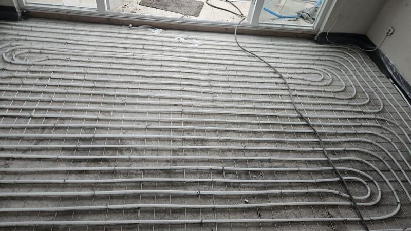

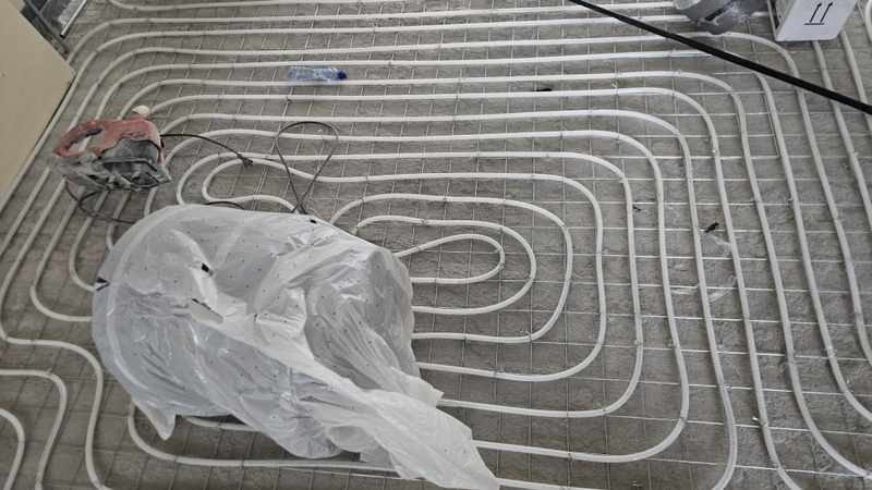

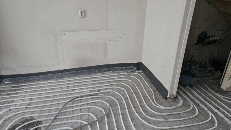

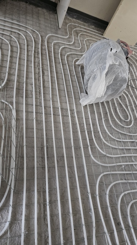

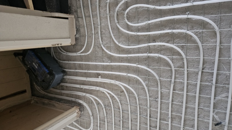

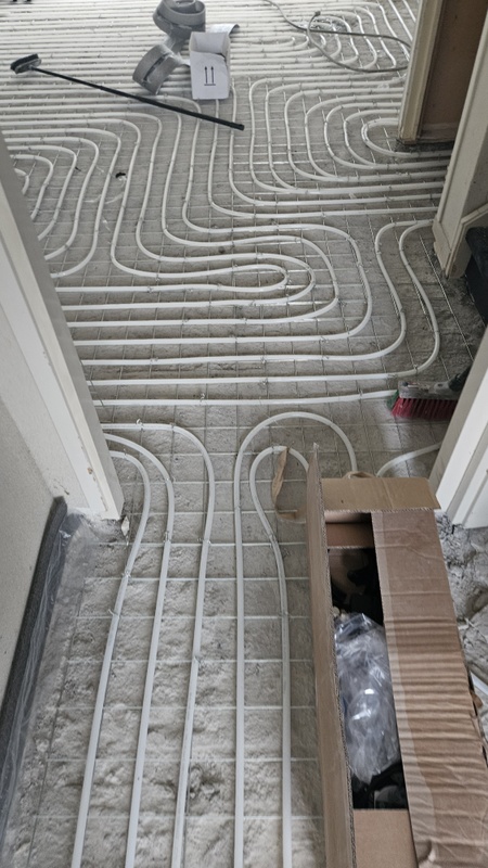

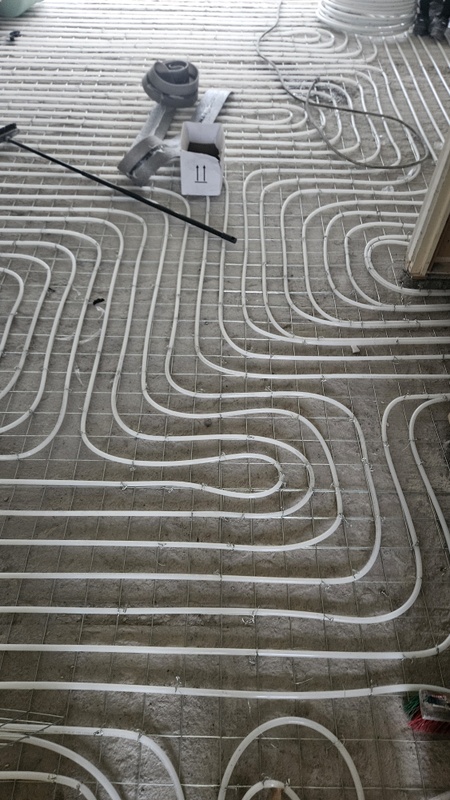

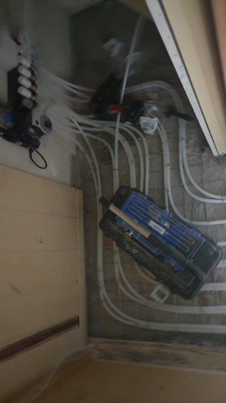

Goedeavond,
Ik ben bezig met de verbouwing van mijn huis.
Er wordt vloerverwarming geplaatst en vervolgens gestort met zandcement ongeveer 5cm. Kosten 4200 euro ex btw.
Hoofdvraag:
- Dient er wel of geen isolatiemateriaal geplaatst te worden?
De vloerverwarmspecialist zegt dat het niet per se hoeft, omdat de collega van het storten aangeeft dat het dan niet hecht. Ik denk zelf van wel, hij vind het prima om alsnog met isolatiemateriaal alsnog te isoleren. Alleen geeft hij aan dat het dan een zwevende vloer wordt en dat dat misschien nadelig kan zijn.
Met isolatiemateriaal vraag ik mij ook af of de vloer dan niet te hoog wordt. Is ook minimaal 3cm als je een dunne variant kiest.
Bijvraag:

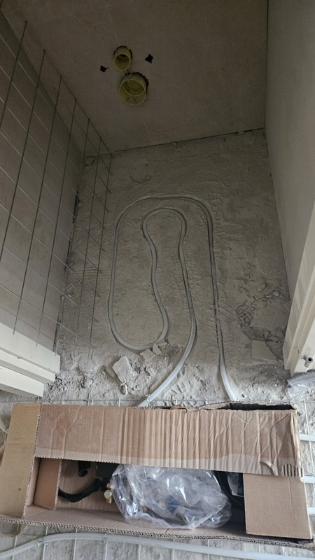

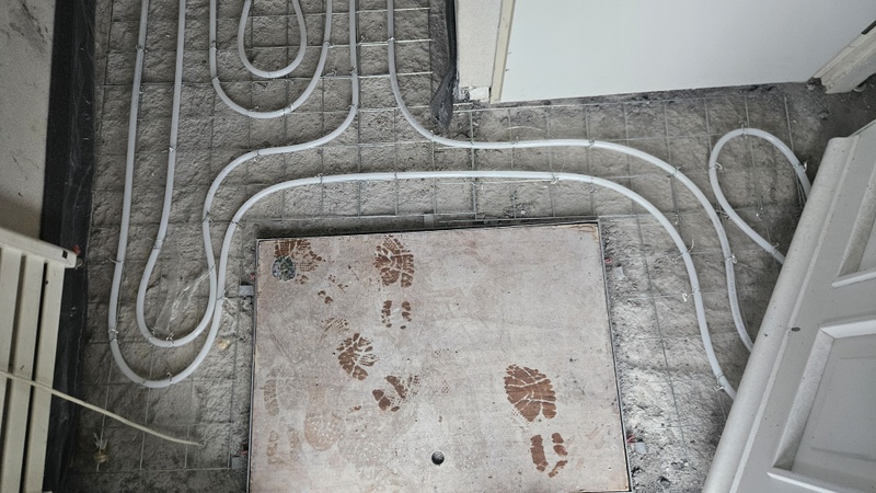

- Omdat ik gebrek heb aan ervaring met klussen/bouw, is dit een beetje netjes gedaan qua plaatsing van de buizen en dergelijke? (Zie foto's)

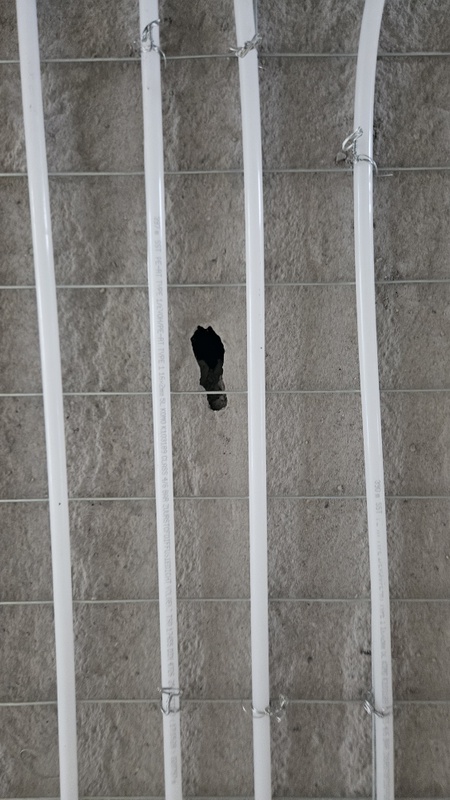

- Het gat wat zichtbaar is, dat dient eerst toch gevuld te worden met mortel voordat er gestort wordt met zandcement?
Edit: overmatige foto's verwijderd

Is je vraag nou echt of je bovenop vloerverwarming nog moet isoleren? Of hoe zie je dat voor je?

je kan de helft van die foto's wel weghalen, is allemaal veel van hetzelfde. Isolatie hoort onder je vloerverwarming. Wat is het voor gebouw? een woning? wat is het bouwjaar en wat is er voor vloer aanwezig?

Nee bedoel onder de vloerverwarming nog folie/platen.
Eengezinswoning uit rond 1980

Is zandcement zei de vloerspecialist.
Hij benoemt dat paar mm folie dan geplaatst zal worden als ik toch twijfel om wel/niet te doen.

Nee bedoel onder de vloerverwarming nog folie/platen of dat er nu zo gewoon gestort kan worden. Twijfel over warmteverlies, maar vloerverwarm specialist zegt is niet per se nodig.
  • Gotenx
  • Registratie: Augustus 2022
  • Laatst online: 09-08 15:56
SSJSonGoku schreef op maandag 4 augustus 2025 @ 21:58:
Als het beton aan de onderzijde van de vloer is geïsoleerd (dus in de kruipruimte) is dit inderdaad niet nodig. Verder ziet het er gewoon prima uit.
  • Guere
  • Laatst online: 10:04
Een folietje hieronder zet absoluut geen zoden aan de dijk. Een droogbouwsysteem met een paar centimeter isolatie kan, maar ook dat is niet ideaal qua isolatiewaarde èn je vloerverwaming ligt er al in. Dat kan er dan allemaal weer uit, vervolgens moet de vloer geëgaliseerd worden, want hier kan je nu geen droogbouwsysteem op leggen.
Afgaand op het bouwjaar en je eerste foto heb je zo te zien gewoon een kruipluik naar de kruipruimte. In vrijwel alle gevallen moet je de vloer dan gewoon vanaf onder na-isoleren. Bouwjaar 1980 betekent een zeer minimale laag EPS onder de vloer, misschien nog net een Rc-waarde van 1,3. Dat moet voor vloerverwarming echt wel omhoog, maar dat doe je dus vanuit de kruipruimte met bijvoorbeeld PIR platen, TonZon of PIF. Zie het kruipruimte isolatie topic voor veel meer details en ervaringen hiermee.
  • Paul Hewson
Ik zie gaten in de vloer. Zijn het van die holle stenen ofzo? Want die zou ik normaal alleen voor de verdiepingsvloer verwachten in oudere huizen.
Wel zou ik een normale folie onder de matten willen hebben, omdat je dekvloer en de ruwe vloer een andere uitzettingscoëfficiënt hebben wil je dat beide vloeren los van elkaar kunnen bewegen..
Had je bijvoorbeeld noppenplaten gebruikt, had je hetzelfde effect gehad.

Dat is een keuze er is geen methode die juist is of verkeerd . dus als je isolatie besteld hebt en niet geleverd gekregen is het verkeerd gedaan, heb je dat niet dan is het in basis goed gedaan, nu nog isoleren lijkt mij bijzonder arbeids intensief.
Bijvraag:
ook hiervoor geld: Wat heb je besteld? opzich is dit prima en een veel voorkomende manier. (ik denk na frezen de meest voorkomende manier van vloerverwarming plaatsen in nederland) Die gaten vul je wel met zandcement als ze willen kunnen ze het ook eerst vullen met snelcement.
  • No Hands
  • Laatst online: 06:43
SSJSonGoku schreef op maandag 4 augustus 2025 @ 21:57:
Dan gewoon via je kruipruimte de onderzijde van je vloer isoleren, dan komt je vloer niet omhoog en kun je dit werk nu gewoon afmaken.
Lees deze maar eens door: Kruipruimte vloer (na-)isoleren

  • naftebakje
  • Laatst online: 12:32
Ziet er OK uit, maar ik mis nog de uitzetvoegen.
Daar kan je hetzelfde materiaal van de randisolatie voor gebruiken, normaal zet je over de vloerverwarmingsbuizen dan een stukje mantelbuis van ~30 cm (overlangs opensnijdenen en erover klikken, zo komt er geen stress op de buizen), en daar centraal bovenop de uitzetvoeg.
Optisch is het mooiste als je de uitzetvoegen in de deuropeningen voorziet, ook L-vormige oppervlakken kan je best je vanuit de hoek in 2 vierkanten delen.
Je "dwingt" zo de vloer om als hij barst, op de door jou gekozen plek te barsten. Dat hangt af van omstandigheden, en de ene vloerafwerking is gevoeliger (tegels, gietvloer) dan de andere (PVC, laminaat).
De man die bij ons gietvloer op zolder heeft aangelegd zei dat je 30% kans hebt op barsten op gelijkvloers met vloerverwarming als je geen uitzetvoegen gebruikt, en 99% kans dat die barsten niet mooi onder de deur blijven; dus liever een nauwelijks opvallend streepje onder de deur dan een lelijke barst door het midden van de kamer.
Die gaten, kan je een dotje PUR in schuimen of een stukje tape over plakken ofzo, je wil niet de hele kruipruimte vullen met zandcement. Eenmaal hard is zo'n klein gaatje geen issue.
