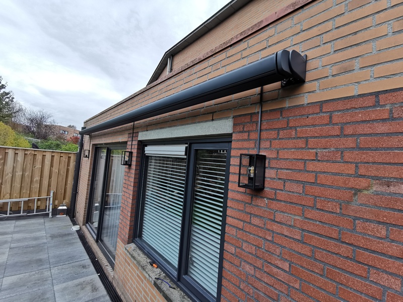

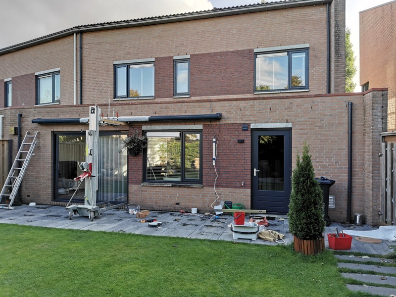

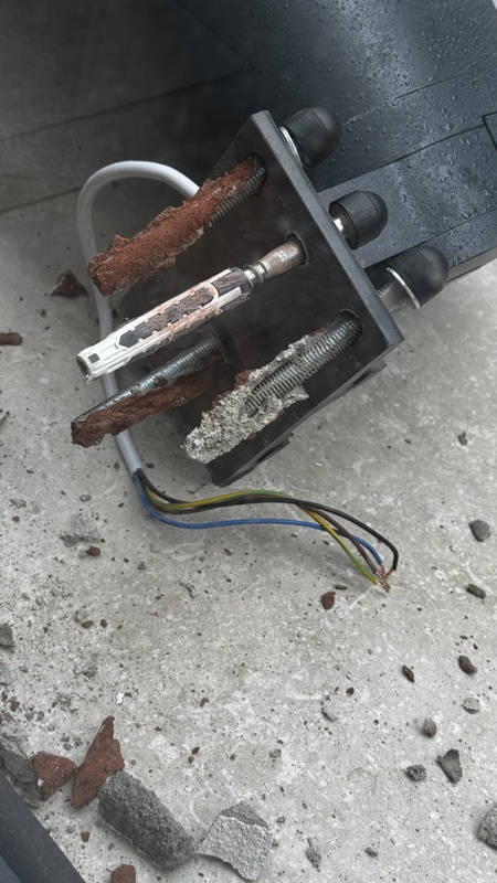

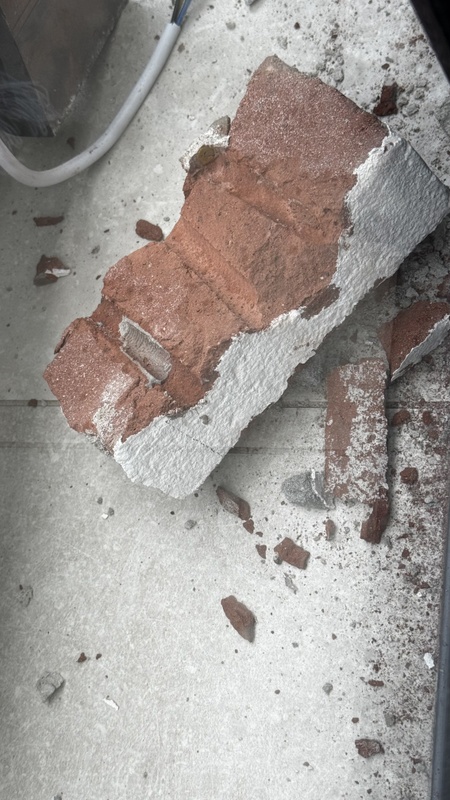

Ik heb even bij daglicht wat foto’s gemaakt. De ankers zaten niet in de betonnen vloer achter de gevel, enkel in de bakstenen.

Hier exact hetzelfde meegemaakt. Destijds met gewone pluggen vastgezet: bakstenen gebroken en los. Gelukkig zat het zonnescherm nog wel vast. Netjes gedemonteerd, stenen uitgehaald en vervangen door nieuwe stenen, met flink 'vette' mortel (veel cement, weinig zand) en chemische ankers gemonteerd. Rustig geboord zodat de stenen niet lostrillen. Zit inmiddels weer 10 jaar. Gaat wel om een scherm van 5x2,5 meter.
In jouw geval zou ik een metselaar vragen de gevel te herstellen en bij de zonnescherm leverancier vragen om extra beugels en het voor een geringe prijs 'juist' te monteren.
Edit: oei. Ik zie nu de extra foto's. Dit had nooit zo dicht onder het einde van de muur gemonteerd moeten worden. Je ziet een scheur helemaal lopen naar linksboven!

Wtf is dit... Lijkt niet stofvrij gemaakt, en dan ook nog ff een plug erin om de zooi uit elkaar te drukken :X

Dubieuze plek om scherm te monteren.
Vlak naast dilatatievieg en vlak onder dakrand....ook na 24 uur was dit fout gegaan.
Hier had volggomij een grotere montageplaat gebruikt worden om de krachten te verdelen.
En wat @MikeyMan zegt, lijkt er op dat het boorgat niet schoongemaakt is, dat is zeker wel een eis bij het gebruik van chemische ankers.

Die middelste bout is gewoon een plug. En geen chemisch anker. Ook vreemd.

Dat zag ik ook ja. En als een steen rondom vastzit kan ie dat wel hebben maar als er dan extra gaten in worden gemaakt en op de rand zit dan breekt ie gewoon.

Zit nog eens naar de extra foto's te kijken, is hier een zeefhuls gebruikt...? Volgens mij niet.
Dit had met metselwerk ook gebruikt moeten worden.
Had verder niks veranderd aan de situatie nu, maar zegt wel iets over de kennis van de monteur.

Daar is niks vreemds aan. Beugel zal wel moeten blijven zitten tijdens het drogen daarom 1 bout met plug en de rest met chemisch anker.
Kwa montage is dit gewoon beunhazen werk. Verkoper had imo in voortraject al moeten aangeven dat je verlengde muur steunen nodig had. En dat monteren zo dicht op een delitatie voeg heeft risicos die ze hadden moeten aankaarten. Daarnaast kun je duidelijk zien dat de boorgaten niet stof vrij zijn gemaakt..... Dus überhaupt is het niet volgens de voorwaarden van de ankers gemonteerd.
Mijn mening ? Ook al had je het 6 weken laten opdrogen, dan nog was het naar beneden gekomen.

Zelfs met chemisch anker horen die bovenste bouten niet in de voeg uit te komen!
Super zwak allemaal, lijkt ook alsof er niet is schoongemaakt (kruimelige resten op de bouten) en niet draaiend is ingebracht (stukken compleet schoon).
Met die krachten had het idd in de muur achter de bakstenen gemoeten of met een grotere montageplaat.

Als ik naar de gaten kijk op de foto's zit het anker niet in de steen maar in de voeg (als in, je ziet dat de randen van de stenen een halve maan hebben, dus ik neem aan dat hier het anker zat.

Ik bedoelde eigenlijk die eerste foto, waar je ziet dat de voeg "recht" gebroken is... dat is veel te recht voor los trillen, lijkt mij :)
Maar inderdaad, normaal zou ik hem gewoon midden in de steen boren, is steviger :) Ik weet niet wat de beweegredenen zijn geweest. (En waarom er niet tot in de vloer / plafond een anker is gezet).

Een andere monteur is vooraf ook geweest om het scherm in te meten. Op basis van alle reacties in dit topic ben ik eigenlijk wel verbaasd dat het zover heeft kunnen komen.
Mensen maken fouten, wellicht een overdracht fout tussen de inmeter en monterende partij of gewoonweg laksheid. Uiteindelijk gaat het erom hoe ze de fouten gaan herstellen.
Ga in ieder geval niet zomaar akkoord met een "we fixen het wel even" voorstel. Als je een rechtsbijstandverzekering heb zou ik die in ieder geval even bellen.
Vergeet ook niet dat de monteur (als het goed is) een bedrijfsaansprakelijkheidsverzekering heeft waar dit onder zal vallen.

Het niet volledig uitgehard zijn van een chemisch anker heeft niks met uitbreken van een stuk gevel te maken. De gevel was niet sterk genoeg om het zonnescherm te dragen.

hansie_k schreef op vrijdag 25 juli 2025 @ 08:56:
Exact dit. Heb pas ook een zonnescherm gehad en weet nog dat ze daar ook naar gekeken hadden of er genoeg stenen boven zaten.

Barrycade schreef op vrijdag 25 juli 2025 @ 10:47:
Nou dit had na 24 uur ook naar beneden gekomen. Wij hebben een net zo groot scherm op onze uitbouw, maar onze installateur gaf aan. Ik hang m alleen op met verlengde steunen.
Hier hetzelfde. Ik gaf bij de installateur / leverancier aan dat ik de verlengde muurbeugels minder mooi vond staan op onze uitbouw dan zonder. En of het niet zonder kon.
Dat kon, maar dan moest ik wel een andere leverancier en installateur zoeken :+ want zonder daar wilde hij niet aan beginnen.
Na zijn uitleg waarom stond ik natuurlijk volledig achter die keuze en na een week of wat zie je het niet meer.
@JackBol uit nieuwsgierigheid nog wel even benieuwd wat je al aan ze hebt doorgegeven. Of (voorlopig) alleen op de vlakte gebleven met “hij is naar beneden gekomen”?

Denman schreef op vrijdag 25 juli 2025 @ 12:13:
Ik sprak iemand van de service desk. Ik heb enkel aangegeven dat hij naar beneden is gekomen. De persoon aan de telefoon gaf aan dat het vervelend is en dat ze het willen herstellen en stelde verder geen vragen.
D.deJong schreef op vrijdag 25 juli 2025 @ 11:38:
Exact, anders waren enkel de ankers eruit gekomen. Dat scherm had nooit zo mogen worden opgehangen, 24 uur uitharden of niet.

BBBrt schreef op vrijdag 25 juli 2025 @ 07:38:
Dan moet je dat zeker niet doen. Mocht het escaleren, dan krijg jij gelijk, maar je krijgt minder gelijk als je nu gaat liegen ;)
Ik zou wel metéén aangeven dat het niet de ankers zijn die losgekomen zijn, maar de gevelstenen.
En het is al gezegd, maar de stenen direct naast een dilatatievoeg zijn inderdaad niet de handigste om te kiezen. Ik vraag me af wat er sowieso op de installatiehandleiding staat over montage van een scherm van 6 bij 3.6 m :)
"zit het zonnescherm nog vast aan de stenen?" Jawel, maar de stenen niet meer aan de muur >:)

Saillant detail is eigenlijk ook .
als de lijm nog niet helemaal uitgehard is kunnen de ankers ook nog niet op moment getrokken zijn?

Ha, ik heb dit ook gehad, ware het niet dat mijn scherm al hing toen ik mijn huis kocht. Maar na een windvlaagje met vergelijkbaar resultaat als bij jou naar beneden gekomen.
Moraal van het verhaal is dat hij gewoon verkeerd is opgehangen.
Verkeerde plek geboord, of niet de juiste beugels gebruikt die de krachten over de muur verdelen.
Ik heb uiteindelijk een vriend die wilde helpen de muur weer te metselen (ik had nog reservestenen) en een andere bevriende aannamer met 2 mannetjes dat ding goed laten ophangen.
Ik blijf sindsdien wel extra alert als hij uithangt en er een briesje opsteekt :+

Wat een gedoe als ze het zo proberen af te schuiven. Denk als je wat meer concreet bewijs wilt je dit ook misschien kan laten doorrekenen.
Het gewicht van een uitstaand zonnescherm van deze omvang kan al zo 1000kg + per ophangpunt zijn als ik het even via chat laat berekenen. C.a 315 kg (trekkracht) is dan zonder wind en veiligheid marges etc. Op bovenste bouten en evenveel kg op onderste maar dan dus drukkracht (hefboom effect). Enkel gewicht van het scherm bij uitstaande situatie dus.
Dit metselwerk zou lokaal c.a 390kg trekkracht/ hefboom kunnen dragen met 5 rijen. Per punt, Echter er is een onderbreking en vervalt de horizontale krachtspreiding en heb je geen “dragend ankerblok” zelfs niet met chemische ankers.( dus daar ga je al qua belasting) 5 rijen baksteen weeg ook maar ongeveer 45kg per strekkende meter. Dus de verlijming moet wel echt goed zijn wil het de 390kg halen over bepaalde breedte, bij onderbreking metselwerk dus aanzienlijk stukje minder. 30 tot 50%,dus rond de 120 a 195 kg per beugel nog maar. Voordat het loskomt etc.
Heb laatst toevallig bij fisher opgevraagd wat een constructie plug/ m12 chemisch verankerd kan hebben. Dit kwam op 1,14Kn per plug, waarbij de steen het zwakste punt was ongeachte dus welke plug of anker met een diepte van c.a 7 a 8 cm. Dus dit is ook iets om rekening mee te houden. Aangezien ze alleen in de baksteen zitten a 4 stuks?
Nu ben ik geen constructeur, wel de basis geleerd vroeger tijdens een studie. Maar dit vraagt mij toch om het eens goed te laten bekijken/ door te rekenen om op papier bewijs te hebben qua draagkracht. Want zo de fout simpel
Aan te wijzen lijkt mij door hun iets te makkelijk als je niet kan aantonen of dit wel draagkrachtig genoeg is. Voel mij echt als een gevalletje kan lang goed gaan in de praktijk, maar volgens theorie niet.
Nogmaals ben geen constructeur, en bovenstaand is ook maar op basis van een schatting. Weet natuurlijk niet gewicht van het scherm precies of type steen etc. Dus gemiddelde genomen even. En dan nog is even een snelle berekening wat hij deed. Maar zal wel ergens een goede basis inschatting zitten lijkt mij.

Ik heb op vrij grote schaal metselwerkonderzoeken uitgevoerd (kwaliteit, samenhang, (hecht)sterkte etc etc). Metselwerk moet het wat dat betreft hebben van de schaalgrootte. Bij grote geveloppervlakken maakt lokaal een slecht stukje voeg of slechte hechting niet uit. Door de interne druk blijft alles toch goed bij elkaar. En van die slechte stukjes zijn er altijd. Het blijft mensenwerk en het werk gaat altijd door, ongeacht de (weers)omstandigheden. Je kunt dan rekenen wat je wilt, maar de marges zijn dan veel te groot om er écht een goede uitspraak over te doen.
In dit geval is de locatie van de bevestiging simpelweg niet goed gekozen. Pal naast een dilatatievoeg en in een van de bovenste rollagen. Ze kunnen gaan claimen wat ze willen, maar de bouwer wordt echt niet aansprakelijk gesteld :)

Je gelooft het niet. Vorige week heeft een ander installatiebedrijf eenzelfde scherm opgehangen bij onze buren (identieke woning) en wat denk je dat er zojuist gebeurde... 🫤
Afbeeldingslocatie: https://tweakers.net/i/kNJjnGQvsGCWLayF1L8E-XYvCBM=/x800/filters:strip_icc():strip_exif()/f/image/BvuB19iRuwHM0DuDyVzbzf81.jpg?f=fotoalbum_large
[ Voor 3% gewijzigd door JackBol op 25-05-2026 22:08 ]
  • aReaRe
aReaRe
Welkom Patrick (11-02-2022) <3
JackBol schreef op maandag 25 mei 2026 @ 22:08:
OMG :F

Schijnbaar niet. Ze hadden ons niet verteld dat ze een scherm gingen ophangen.

Dit probleem is al zo oud zolang er pluggen zijn iedereen die in de bouw zit weet gewoon
dat je vijf lagen van de rand af moet zitten
of dit nou een daktrim is of een dilatatie. of bovenkant kozijn dit maakt allemaal niets uit heel erg dat dit nog steeds voorkomt
