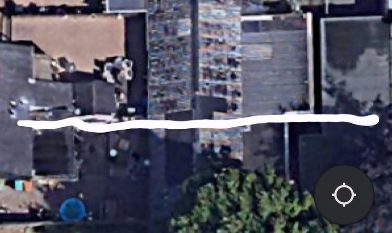

Hier een foto van de situatie van het dak van de woning in Apeldoorn, gaat om de bovenste woning:
Afbeeldingslocatie: https://tweakers.net/i/GKk7eDFqL82jCq_lu2DFnfxY6AM=/800x/filters:strip_icc():strip_exif()/f/image/A24qQKerTLyy5VHRdy1dKNuz.jpg?f=fotoalbum_large
Ik had begrepen dat micro omvormers verstandig zijn voor betere individuele opbrengst, vooral met schaduw. Heb nog geen van de 7 leveranciers gehoord over stringomvormers haha.

Via PDOK Viewer kun je waarschijnlijk luchtfoto's vinden met een veel hogere resolutie :) Daarom ook het verzoek om Tips bij openen vragentopic zonnepanelen te raadplegen en de sjabloon te gebruiken.

LankHoar schreef op zaterdag 12 juli 2025 @ 08:37:
Meterkast is vorige maand vervangen en al voorbereid op zonnepanelen (3 fase, was ook nodig voor de laadpaal die er al is).
Bedenk me net ook dat verbruik in de avonduren hoger zal zijn dan in de ochtend, gemiddeld gezien. Koken, airco, laden gebeurd dan vaker dan in de ochtend, dus wellicht 2/3 van de panelen op west leggen en slechts een paar op oost?
Liggen er nou al panelen of zijn dat meer recente dakplaten of zo?
Verliest die boom z'n bladeren in de winter? Zo ja, dan zijn micro's nergens voor nodig. Als je genoeg panelen hebt om het schaduwmanagement van een stringomvormer met de bypassdiodes van de panelen hun werk te laten doen kan het zelfs beter werken dan micro's voor minder geld.
En zoals eerder gezegd: post-salderen moet je zo min mogelijk afnemen van het net dus zo vaak mogelijk je eigen stroom kunnen gebruiken dus zoveel mogelijk panelen. Pas als je in de winter makkelijk genoeg opwekt heb je er "genoeg". Enig idee hoeveel je er in totaal kwijt kan? Ik zou met de huidige paneelprijzen en lage vraag toch wel wat scherpere aanbiedingen verwachten. Zeker met (veel) meer panelen.

@LankHoar, waarom niet gewoon je dak vol laten leggen en een string omvormer?
Is het meest simpele en levert het meeste op.
Dan ruim een jaartje aankijken welk energiecontract het meest passend is en dat vervolgens aanpassen op verbruik en opwek.

Bravertal schreef op woensdag 16 juli 2025 @ 16:04:
Met 12 panelen ligt het dak van de loods grotendeels vol. Aan de zuidelijke kant van het dak komt nog een dakraam, dus verder die kant op gaat niet. 8 kan ik er daar wel naast kwijt. Aan de oost kant nog meer leggen lijkt mij niet logisch. Bovendien is het budget niet toereikend (ik ben begonnen met het idee er 6-8 te plaatsen, dus 12 is al een stretch - maar ga dat wel doen n.a.v. adviezen hier) :)

Ersus
Zuid-Limburg
LankHoar schreef op woensdag 16 juli 2025 @ 17:11:
Het budget verhaal is idd wel een dingetje, overal wel. Maar eigenlijk hoor je achteraf 'had ik maar' ook altijd wel. Als je budget vrij kan maken zou ik je dat zeker aanbevelen, en dan een goede string omvormer te kiezen met het hele dak vol. En als je het idee hebt dat er toch iets meer 'schaduw management' nodig is, dan kun je Tigo's ertussen zetten.

Termy
valt er nog wat te fragge?
Als je budget tekort komt zou ik eerst 1 vlak helemaal volleggen en dan zodra er weer budget is de volgende. Idealiter doe je dat met een stringomvormer die nog plek voor een 2e string heeft maar dan moet je of dezelfde installateur tzt het laten uitbreiden of iemand vinden die bereid is om aan een bestaande installatie te zitten. Waarschijnlijk dus handiger om zo'n toekomstplan gewoon te laten en voor de goedkoopste oplossing per vlak te gaan.
Overigens is het helemaal niet gek om een 330W omvormer op een 435W paneel te hebben. Ik heb zelf 365W met 455 Wp omdat ik ook oost/west lig met lage helling. Dat topt nauwelijks af in het echt.
Afhankelijk van je exacte oriëntatie en helling kun je op pvcalc van thomas berge (google maar) even zien wat je op bv 21 juni maximaal haalt. Ik vermoed dat de aftopping niet noemenswaardig zal zijn geweest.

LankHoar schreef op woensdag 16 juli 2025 @ 15:26:
Ik overweeg nu om deze partij toch af te zeggen. Aanvankelijk wilden ze een 4K kW garantie geven, want het aftop-verhaal was nu vreemd. Daar kwam hij later toch weer op terug. Vervolgens mailt hij me toch dat hij dat wel toezegt, maar het geeft me niet echt vertrouwen in deze leverancier.
Een andere leverancier kan voor iets meer geld leveren, en dan heb ik 12 Jinko panelen van 440 Wp + Hoymiles HMT-2250-6T omvormers, welke wel het volledige vermogen aan kunnen. Zij zitten ook bij het garantiefonds, en de meerprijs is 380 euro - wellicht met de onzekerheid in de zonnepanelen branche niet een verkeerd idee. Ze bellen me zo terug over hun mogelijkheden qua korting, ze kunnen ook dezelfde airco's leveren voor een vergelijkbare prijs. Wellicht is dat dan toch de betere keuze.
Voelt wel lullig om die eerste partij een dag vantevoren af te zeggen, maar goed ze hadden dan deze informatie ook wel mogen verstrekken, en er een duidelijk antwoord op mogen hebben op het moment dat ze daar op aangesproken worden.
Het aftoppen komt nauwelijks voor in real setting. Het volle vermogen van een zonnepaneel wordt nooit gehaald, dan moet de hoek perfect zijn, de weersomstandigheden (niet te warm), perfecte instraling etc. Je moet vooral opletten dat de panelen goed matchen met de omvormers, je pakt dan juist de eerste instraling op van de vroege ochtend en de late instraling in de avond, anders "mis" je die. Kijk eens op het Enphase topic voor het Excel bestand, dan krijg je advies over de beste combi als je alles invult.
En check ook idd welke Gateway ze erop hebben gezet. Met een metered kan je later een batterij toevoegen bijv en als je de spoelen laat installeren ook het verbruik per fase volgen.

LankHoar
Langharig tuig
Vrijdag komt er een bedrijf langs om 12 panelen te leggen met de Hoymiles omvormers. Dan ligt het dak op oost nog niet vol, dus kan daar eventueel later bijplaatsen. Tegen die tijd kan ik waarschijnlijk wel iemand vragen daarmee te helpen, zodat ik geen extra montagekosten heb hiervoor.
Bedankt voor alle adviezen. Ik heb straks dus meer panelen, en ik heb veel geleerd, waarvoor dank :)
