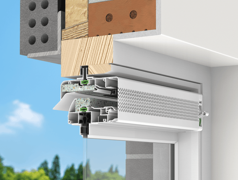

Een beetje frisse lucht is wel fijn. Maar ik heb slechte ervaringen met ventilatieroosters. Zelfs de "duco ventilatierooster GlasMax 'ZR'" overtuigt mij niet - er is een directe opening met de (lawaaierige) buitenlucht. Mag ik jullie mede-Tweakers om persoonlijke ervaring vragen - hoe ervaren jullie de ventilatieroosters in jullie woning?
Afbeeldingslocatie: https://tweakers.net/i/aIlzatWAC3bx-Y442m6qWkucDU4=/800x/filters:strip_exif()/f/image/8mBI44ax25V4o2slIDIM0i07.png?f=fotoalbum_large

Je hebt toch van die speciale "suskasten", waarmee je ventilatie rooster een stuk groter wordt, maar daarmee wel veel meer lawaai van buiten wegfiltert.

+ Suskasten / fluisterventilatieroosters (e.g. het voorbeeld van Duco)
+ WTW (flinke verbouwing)
"Wat zijn precies je slechte ervaringen?"
Dat het tocht, geluid doorlaat en kapot gaat als je te hard opent/dicht.
