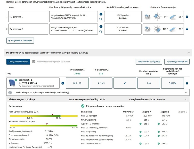

Ik zit te kijken of het handig en slim is om op mijn dak extra zonnepanelen te plaatsen.
Op de Oost-Zuid/Oost kant liggen al 10 panalen het zou gaan om het dak aan de andere kant (303 graden West - Noord/West).
Huidige systeem:
10x DMEGC 405WP mono black half
GoodWE 3600D-NS
Foto's
Afbeeldingslocatie: https://tweakers.net/i/y_t5XQ6xnKdlzueo0bsnI1Asrd4=/fit-in/4000x4000/filters:no_upscale():strip_exif()/f/image/Qd287elYYTUcnk9pvufScZLv.png?f=user_large
Beschikbare (dak)ruimte
Schaduw
Geen
Jaarverbruik
-1700 kWh over de laatste 12 maanden. (negatief dus)
Huidige elektriciteitsaansluiting
3x25
Budget en doel
Budget ligt nog niet vast, doel is om ook in de latere uren van de dag stroom om te kunnen wekken voor zelf gebruik. Met de huidige installatie houdt het na 16:00 snel op
Wie gaat het project uitvoeren
Installateur
Bijhouden van data
Heb voor de huidige installatie een 1-fase kWh meter in gebruik van homewizard welke tevens ook opgenomen is in HomeAssistant
Reeds verkregen offertes
Offerte 1:
Afbeeldingslocatie: https://tweakers.net/i/I3ofDcP3JZj6LxqFgQMieBxpVUA=/fit-in/4000x4000/filters:no_upscale():strip_exif()/f/image/rp1LEkQoLARdq9TSfnAqKvP8.png?f=user_large
2.2kW Zonne­systeem
5 × 440W DAS Solar Bifacial Double Glass Module (Black Thru) (25 jaar garantie)
3 × APsystems DS3 (AS4777-2 2020) · 880W (10 jaar garantie)
3100 Euro
Offerte 2:
Afbeeldingslocatie: https://tweakers.net/i/q487DLNxZZep7mrnZwhA5NVrRU0=/fit-in/4000x4000/filters:no_upscale():strip_exif()/f/image/aslFi8jdmex5cJEVdU270tuP.png?f=user_large
1.8 kW Zonne­systeem
4x DMEGC 450 Watt FULL-Black
1x Sunny Boy Smart Energy 4.0
3820 euro
Offerte 3:
Uitbreiding bestaande setup:
5x Aiko 460Wp All black
1035,89 Euro
of
Vervangen huidige omvormer + uitbreiding:
1x Solis 6k-S5-3P
2117,45 Euro
Regio
Lisse/Hillegom/Bennebroek
Ik snap niet waarom offerte 2 zo achterlijk veel duurder is als 1, minder panelen maar zo te zien wel een dure hybride omvormer waar ik mij van afvraag waar die in hemelsnaam voor nodig zou kunnen zijn.
Ik vermoed om te koppelen met SMA batterij oplossingen omdat ze die ook flink probeerde te pushen.
En ja ik kijk ook naar batterijen maar of dat een koppeling wordt met een omvormer voor de zonnepanelen of meer zoiets als een zendure oplossing valt nog te bezien.
Verder sta ik open voor suggesties voor installateurs in de regio waar ik woon om nog wat additionele offertes op te kunnen vragen.

Dracula schreef op vrijdag 27 juni 2025 @ 20:54:
Ze gaven aan dat dat geen optie was omdat het dak zuid-oost / noord-west is en er een deel van de dag dan wel erg veel overlap zou zijn en de omvormer dat niet aan zou kunnen…?
"geen optie" is een groot woord.
Op de uren waarbij er tegelijk opbrengst op beide dakvlakken is, is je opwek nu al groter dan je eigenverbruik, waarschijnlijk. Alle extra kWh'en die je in die uren opwekt, gaan het net in, en zijn daarmee relatief waardeloos.
Het gebeurt ook alleen in de zomermaanden, dus zelfs als je straks een eventuele accu hebt, kan je toch niets met die extra kWh'en omdat de accu toch wel vol gaat zijn.
Waar het je om gaat, zijn de extra kWh'en aan de dagranden (en buiten de zomermaanden / bewolkte dagen). En het is voor de huidige omvormer geen enkel probleem om daarin te voldoen.
De arbeid van het trekken van een extra kabel naar de meterkast, extra groep en degelijke, is relatief duur. De panelen zelf kosten echt de wereld niet: je hebt 430W panelen voor €55 per stuk (!).

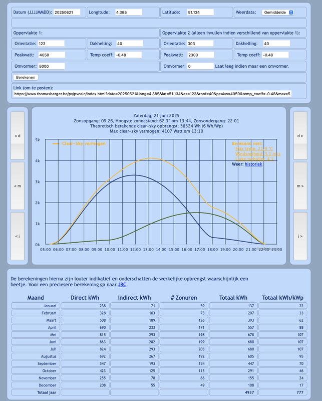

Er is zo'n calculator waarin je makkelijk de opbrengst van verschillende PV-dakvlakken op 1 beperkende omvormer kan berekenen. Helaas ben ik het linkje even kwijt, misschien dat iemand hier die weet. Maar ik zou serieus overwegen om een offerte aan te vragen voor alleen panelen + aansluiten op bestaande omvormer.
Oh, en naast dat het goedkoper is, is het ook vriendelijker voor het net ;)
  • marcop23
  • Laatst online: 21:22
marcop23 schreef op zaterdag 28 juni 2025 @ 12:02:
Ik heb de calculator gevonden :)
Met jouw gegevens (dakhoek even gegokt):
https://www.thomasberger....&temp_coeff2=-0.48&max2=0

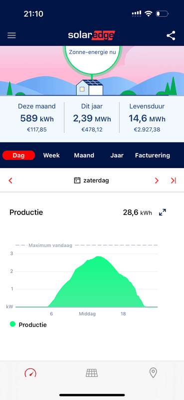

Huidige omvormer zit zo te zien al aangesloten op 2 strings? (lag er al op voor ik hier kwam wonen, installatie is uit 2023)
Afbeeldingslocatie: https://tweakers.net/i/GeVevXmjllif1-J1ZEJHK3Zj_QE=/x800/filters:strip_icc():strip_exif()/f/image/kk4ojnlcj5KPlMuoVTnQ2d1G.jpg?f=fotoalbum_large
Extra toevoegen, gaat hij dan niet veel lopen aftoppen?
Dit was op 21 Juni:
Afbeeldingslocatie: https://tweakers.net/i/-ATBw5sOtGchzZdbsVY2IKMg8NM=/800x/filters:strip_icc():strip_exif()/f/image/NScL0tcIoNPXJy7uKpFpAjeP.jpg?f=fotoalbum_large
En voor het aantal panelen zouden 4 of 6 idd denk ik de mooiste oplossing zijn m.b.t. een leg plan.
Dit was op 21 Juni:
4 op de bovenste rij of 3+3 of 4+2
Zelf plaatsen gaat hem niet worden, is mij iets te uitdagend op een schuindak zonder enige ervaring. Blijf liever gewoon gezond en heel :)
Je kan er gewoon 1 string van maken
Even de stekkers losmaken met een mc4 tool
Via de clipjes losmaken niet via de wartel.
En aan elkaar knopen. Plus en min aan elkaar en op 1 ingang aansluiten.
Doe dit als de omvormer uit is. (uitschakelen of wachten tot het donker is)
Waarschijnlijk presteert je installatie dan ook nog enkele procenten beter ivm betere Vmpp
Kun je stringspanningen aflezen uit de omvormer?
De 3600 DNS wil graag 360 Vmpp
Maar je haalt hooguit 150 Vmpp per string nu.

AUijtdehaag schreef op zondag 29 juni 2025 @ 10:34:
Ah ok dus 1 string er van maken is een optie. Oke dat is dan in ieder geval een manier om op dezelfde omvormer meerdere strings / panelen aan te sluiten.
Geen idee of dat lastig te doen is dat “omklikken” en of je daar naast het gereedschap wat jij noemde nog iets anders nodig is.
Dan is dus de vraag of er te veel gaat worden afgetopt met deze omvormer of dat het minder relevant is want in de latere middag / begin avond profiteer ik dan meer van de opbrengst.
Batterij optie is zeker iets om mee te nemen zoals jij al opperde eerder, misschien in schuurtje plaatsen. Moet alleen wel dan zorgen voor extra electra die kant op met eigen groep.
[ Voor 6% gewijzigd door Dracula op 29-06-2025 10:48 ]

Aftoppen is niet erg en zelfs wenselijk in de zomer ivm net congestie.
Je hebt thomas berger website waarmee je het kan bekijken:
Langste dag (met 8 extra 455 panelen op noord west):
Kortste dag:

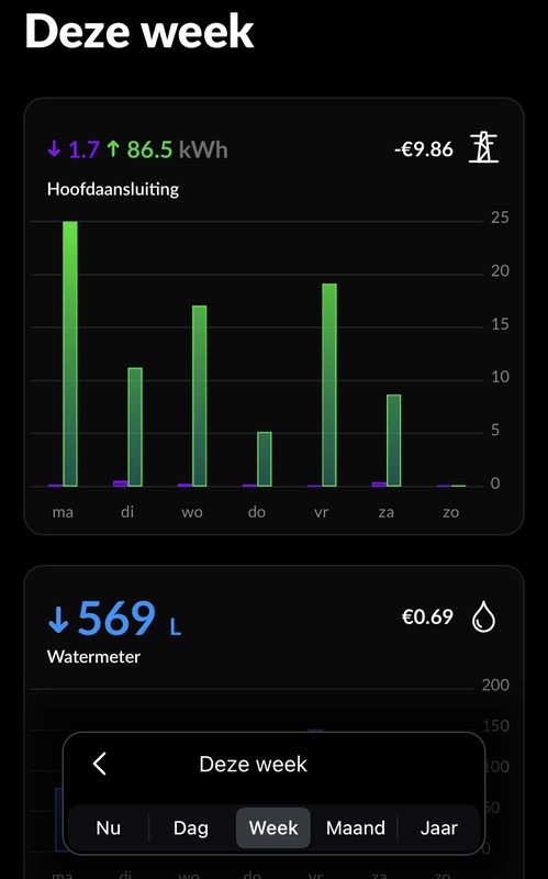

Deze week 1.7 kWh verbruikt. Niet slecht toch? (geen gas meer)

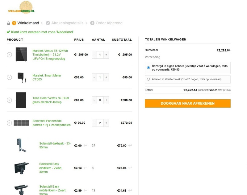

8 panelen geeft mooie getallen, echter is de uitdaging dat er eventueel nog een dakraam komt op het andere dak dus of de panelen moeten net als op het dak waar ze al liggen een hoge rij en een lage rij worden of ik moet minder panelen leggen om ruimte over te laten voor het raam.
Ga weer verder zoeken naar een installateur die betrouwbaar is (makkelijker gezegd dan gedaan)

Ik dacht nou dan vraag ik nieuwe offertes op en dan krijg ik dit antwoord:
Ik begrijp je punt maar de Goodwe 3.6 kan 10 panelen op 1 ingang simpelweg niet aan, de ingangsspanning is dan echt te hoog.
Kletsen die nou onzin of snap ik er geen hol van of?

Er bestaan panelen dat dat klopt…
Maar de meeste panelen is het kolder
Heb je exacte model paneel en goodwe bij de hand?
[ Voor 26% gewijzigd door Ronald op 30-06-2025 13:38 ]

Dracula schreef op maandag 30 juni 2025 @ 14:04:
Helaas heb ik niet de type nr’s oid van de panelen anders dan onderstaande.
- 10x DMEGC 405WP mono black half cell
- GoodWe 3600D-NS
Dit was alle info op de factuur uit April 2023 die ik van de vorige bewoners heb gekregen. (tent waar het vandaan komt is failliet)
Hier en PDF van de omvormer.
Max 600V per string.
De eerste de beste DMEG 405WP die ik kon vinden doet onbelast 37V, met misschien 10% extra als het echt koud is. Dat is dus 41V in de winter als de zon net op komt. Zodra de omvormer het paneel gaat belasten zakt de spanning. Je moet echter wel rekening houden met het onbelaste voltage.
Dus 41V it is, je kan zelf wel uitrekenen hoeveel er dan op passen als de max 600V is. In ieder geval meer dan 10. :+

Dracula schreef op maandag 30 juni 2025 @ 12:20:
Die zou ik niet meer uitnodigen, want die snapt het niet.

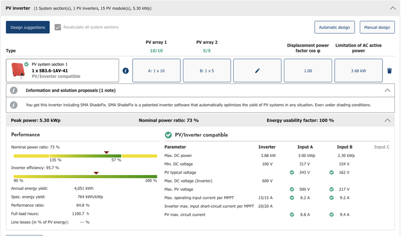

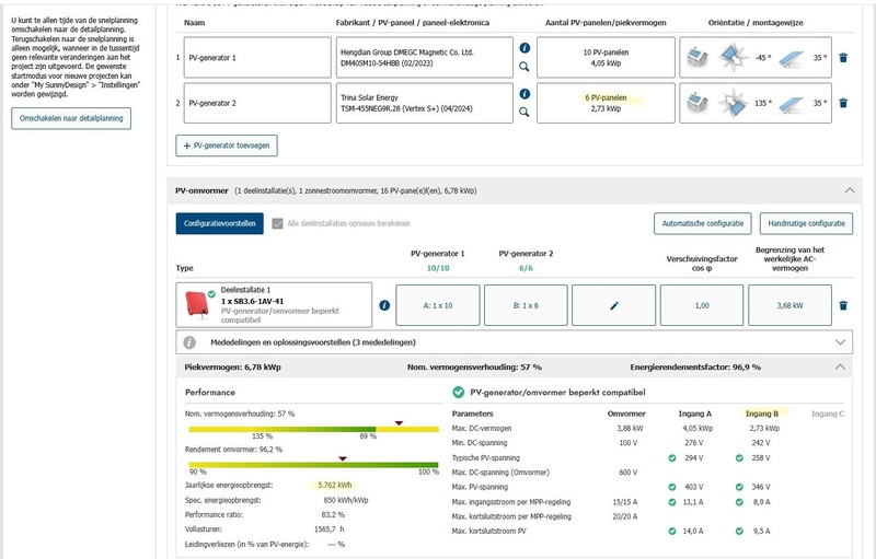

Omvormer wil graag 360 Vmpp en dat haal je niet eens met 10 panelen in 1 string (294 Vmpp)
Panelen https://shop.libra.energy/en_GB/product/dm405m10-54hbb-bk
Omvormer https://nl.goodwe.com/Ftp...L/GW_DNS_Datasheet-NL.pdf
Afbeeldingslocatie: https://tweakers.net/i/kfa53y2QS5aGw_T9G77S-lU_aHE=/800x/filters:strip_icc():strip_exif()/f/image/QNRFzymlsr9YeAbgipeSKtLp.jpg?f=fotoalbum_large
en met 6 trinas 455 450 Wp black erbij op NW
Afbeeldingslocatie: https://tweakers.net/i/tCc9mmK8Ip1nswyOKuCUh8u6Hjw=/800x/filters:strip_icc():strip_exif()/f/image/ST69Fqx28LFUl8J33ZERPocF.jpg?f=fotoalbum_large
Enig nadeel wat ik kan bedenken is de max 11 A per mppt van die Goodwe, betekend dat in ideaale omstandigheden de omvormer de beperkende factor is (begrensd op 11 A op ZO mppt)
Maar dat heeft niks met het voltage te maken. En dat nadeel heb je nu ook al (gewoon fout gedesigned door die failliete club)
Gratis tool
Ook grappig
Je wekt 30 kWh minder op met 2x 5 (oude situatie) in plaats van 1x 10 (nieuwe situatie)
Omdat de ingangspanning verre van ideaal is (147 V) En dat kost rendement tov 360 V (ideale Vmpp)
95,2 vs 95,8 % omvormer rendement
Afbeeldingslocatie: https://tweakers.net/i/bJSQpcrecg_rcvgTPufuUxrIXOE=/800x/filters:strip_icc():strip_exif()/f/image/0C1GIsDSHgvJlu61cHM9MWAO.jpg?f=fotoalbum_large
[ Voor 25% gewijzigd door AUijtdehaag op 30-06-2025 20:11 ]

  • Dracula
  • Laatst online: 20:49
Als ik deze twee vergelijk krijg ik nou niet echt het idee dat een omvormer zwaarder dan wat ik nu heb zoveel verschil in opbrengst heeft of mis ik nog iets?
Afbeeldingslocatie: https://tweakers.net/i/1J13UI2XguVzwYCn5Ar1Wms3D5c=/x800/filters:strip_exif()/f/image/3CtGmp7DjqLwRqe4mLag63UK.png?f=fotoalbum_large
Afbeeldingslocatie: https://tweakers.net/i/APv-PkZFsyZ0zjyuD_qFSsRZ-Lo=/x800/filters:strip_exif()/f/image/4kXt2ALKz0wkQZh5PEBwMSUf.png?f=fotoalbum_large
  • Ronald
  • Laatst online: 21:30
Dracula schreef op dinsdag 15 juli 2025 @ 11:46:
Correct. Het aftoppen is misschien meer dan je zou doen bij een nieuw systeem, maar absoluut niet waard om een werkende omvormer voor te vervangen.
  • Dracula
Ronald schreef op dinsdag 15 juli 2025 @ 11:50:
Weet niet zeker of ik Sunnydesign al helemaal snap maar ook daar kom ik idd tot zelfde conclusie:
Afbeeldingslocatie: https://tweakers.net/i/PhgY4-o0BFoxAJ1dX5oJjDWmfE4=/800x/filters:strip_exif()/f/image/q1k7m5nOghaZbYEnVSp6grm9.png?f=fotoalbum_large
  • Ronald
Je hebt de 5 pal op het noorden geconfigureerd staan :-)
Sunny heeft een afwijkend idee van 0 graden (= zuid)
  • Dracula
Ronald schreef op dinsdag 15 juli 2025 @ 12:23:
huh hij is idd op 180 had dacht ik heel wat anders ingevoerd.
Gaan we ff opnieuw doen.
[ Voor 13% gewijzigd door Dracula op 15-07-2025 12:31 ]
  • Dracula
Zo dan
Afbeeldingslocatie: https://tweakers.net/i/fcfE7MUQCIbguesHyhVl-Jj3JaU=/800x/filters:strip_exif()/f/image/XDpCeu6xIbczk8ikx0nZNPsF.png?f=fotoalbum_large
Afbeeldingslocatie: https://tweakers.net/i/cdauNxmTaZNX7Vn8auZ1UvCT51M=/800x/filters:strip_exif()/f/image/qtTLNXBP13GGVTHJUyYoi7DV.png?f=fotoalbum_large
Inmiddels weer een partij die zegt nee kan niet 2 strings op de 3.6 GoodWe….
Is er nog een ander iets waar ik mij niet van bewust ben op aftoppen na? Is het “gevaarlijker”, ontstaat er een situatie die je niet moet willen, etc…
Ik probeer gewoon te snappen waarom deze partijen allemaal zeggen nee kan niet, anders dan meer willen verkopen.
[ Voor 16% gewijzigd door Dracula op 15-07-2025 13:47 ]
  • Ronald
Ik zie geen technische reden waarom dit niet op een 3,6 GoodWe zou kunnen. Geen gevaar, geen probleem… niets.
Ik adviseer alleen niet om 5 op de SMA te doen, dit vanwege de hoge minimum Vmpp van de SMA… daardoor kan shadefix niet veel.
Met de goodwe speelt dat niet, die heeft een veel lager minimum.

je omvormer kan per mppt 600V aan.
dan haal je daar 10% van af voor de temperatuur verschillen van de cellen op dak.
zit je grofweg op 540V.
dit is dan de Voc(niet Vmpp) van alle panelen in alleen die string die daar onder moet blijven. ;)
(kun je gewoon met de hand berekenen, het je eigenlijk geen sunnydesign voor nodig.)
jadjong schreef op dinsdag 22 juli 2025 @ 19:57:
Op zich is het allemaal basis elektronica. Twee parallelle bronnen naast elkaar betekend spanning blijft hetzelfde maar ampère telt op. Twee seriële bronnen betekend spanning telt op en ampère blijft hetzelfde. Grappig dat een installateur wel snapt dat tien stuks 35V panelen die je in string aansluit samen 350V worden maar niet snapt dat twee losse strings van 350V gewoon 350V blijft.
jep eigenlijk is het simpel.
maar dit verhaal klopt niet helemaal in dit geval.
gewoon omdat er nog een mppt tussen zit en niet de stringen parallel maar mpp's parallel.
dus een kleine correctie. ;)
wat gebeurd er dan.
per mpp word de 100Vmpp tot 450Vmpp x??Ampp van de zonnepanelen geconverteerd naar 350Vdc x ??Adc.
dan pas de 2 mpp's parallel samen gevoegd.
en dan komt er een 350Vdc x ??Adc bij de DC/AC convertor.
(of te wel standaard TL omvormer opbouw.)
maar goed de mppt kan gewoon de panelen iets uit het optimum zetten en zo minder W naar de DC/AC convertor sturen als beveiliging b.v..
dus binnen de gewone grenzen kun je gewoon veel Wp op een omvormer hangen.

Ik kan voor 250 euro een SMA 5 (1 phase) kopen uit 2022.
Is een omvormer makkelijk zelf te vervangen aangezien toch alles al aanwezig is van de vorige omvormer.
  • Ronald
SMA zijn zeer degelijke omvormers... ze gebruiken Sunclix connectoren in plaats van MC4 (meeste andere omvormers)
Ik roep Mr SMA er even bij @AUijtdehaag
[ Voor 13% gewijzigd door Ronald op 01-08-2025 11:52 ]
  • Dracula
Ronald schreef op vrijdag 1 augustus 2025 @ 11:52:
Ah ok moeten dus andere connectoren op, maakt het alweer iets uitdagender.
  • AUijtdehaag
Valt mee hoor
https://webshop.cedel.nl/...nector-voor-SMA-omvormers
Enkel aanstrippen en erin klikken
Zorg wel voor een SMA 5.0 1AV41 ipv 40
Die zijn te updaten
[ Voor 19% gewijzigd door AUijtdehaag op 01-08-2025 12:24 ]
  • Dracula
AUijtdehaag schreef op vrijdag 1 augustus 2025 @ 12:22:
Valt mee hoor
Die zijn te updaten
Zo dus goed moeten zijn: Model: SB5.0-1 AV-41
En als ik kijk naar de MC4 kabel zit daar kennelijk een ader huls oid op gemonteerd dus zal de kabel moeten strippen lijkt mij.
Mag de omvormer halen voor 200 euro, dan is het denk ik wel een ok investering die zin heeft.
