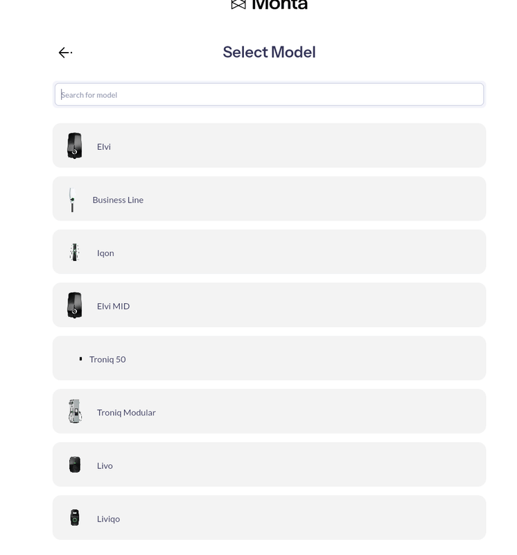

Ik probeer mijn EVbox Elvi ook te verbinden met Monta. Echter lijkt ook de firmware het issue te zijn. Als ik in de EVbox app de firmware update probeer te doen, springt die simpelweg terug nara het hoofdmenu, zonder de update te doen.
In de documentatie van Monta lees ik ook:
1. Prerequisites
IMPORTANT: TLS handshake fails to initiate due to an expired certificate in firmware versions earlier than v425. Please update your station to firmware v425 or later before trying to connect to Monta, or temporarily use unsecure websockets until the firmware can be updated.
Weet iemand hoe ik dat kan doen? Heeft dat met mijn firewall van het netwerk te maken?

PaulBrabant schreef op zaterdag 2 augustus 2025 @ 15:47:
Is dit iemand gelukt?
1. Prerequisites
Hoi Paul,
Na twee weken bezig te zijn geweest met verschillende medewerkers van EV Box aftersales is het onmogelijk om mijn box te voorzien van nieuwe firmware en heeft men het opgegeven.
Misschien dat er nog ergens een slimmerik rondloopt en lees ik alsnog een mogelijke oplossing, maar voor nu houd ik het voor gezien.

Wij hebben ook een G3 homeline,
en denken er ook over naar monta te switchen.
Wat ik niet helemaal snap is dat bij het toevoegen van de laadpaal in monta ik geen homeline kan selecteren.
Wat heb jij hier gedaan als ik vragen mag @Basinas ?
Tijdens het toevoegen van een laadpaal zie ik:
Afbeeldingslocatie: https://tweakers.net/i/n1yZ-AByYzwd9F0Y2j3RljExcoo=/x800/filters:strip_exif()/f/image/vsziTc1CQbYNXVbiHrZDoO9J.png?f=fotoalbum_large
Het is een laadpaal die bij het huis zat en we hebben wel toegang tot de experian omgeving maar geen securitycode (lees ik soms dingen over) of uberhoubt model naam

ivan797 schreef op dinsdag 2 september 2025 @ 18:45:
Zelf heb ik hem als Business Line toegevoegd. Blijkbaar blijkt het communicatieprotocol van de home en business line hetzelfde.

@Basinas Hartelijk bedankt om je ervaring hier te posten! Ik heb hetzelfde station als jij en wil ook de migratie naar Monta uitvoeren. Voor ik dat doe wou ik echter nog even 1 dingetje dubbelchecken.
  • Bij "evb_Network" staat bij mij momenteel exact hetzelfde ingevuld als in jouw screenshot. Begrijp ik het goed dat je enkel de ws:// URL hebt aangepast en dat je de APN credentials (everon.m2m en de sterretjes) ongewijzigd hebt gelaten?
  • Wat heb je bij Monta als "Charge Point ID" moeten invullen? Is dat het "Station ID" (EVB-Pxxxxxxx) of het serienummer van de laadpaal?
Er moeten verder geen andere velden aangepast worden dan degene die in je bericht vermeld staan?
Alvast bedankt voor je hulp!
[ Voor 13% gewijzigd door sventunus op 10-09-2025 12:03 ]
  • Basinas
  • Laatst online: 07:45
Graag gedaan en goede vragen @sventunus.
  • Bij mij werdt de evb_APNName automatisch aangepast naar m2m.tele2.com. Hier heb ik zelf niks aan gedaan. Wat bijzonder is aangezien tele2 odido is ondertussen.
  • Als Charge Point ID heb ik inderdaad "Station ID" (EVB-Pxxxxxxx) gebruikt.
Verder heb ik zelf geen andere velden aangepast. Deze kan je straks ook nog wijzigen in Monta mocht dit nodig zijn. Hopelijk lukt de migratie.
