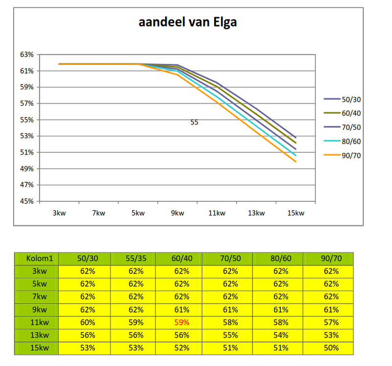

Ronald schreef op donderdag 29 mei 2025 @ 08:20:
@arnoldniessen Dat klopt niet voor deze woning. Dit is echt een kast van een...
Deze woning heeft dermate hoog verlies dat de 4kw warmtepomp (waarschijnlijk een techneco elga) die onder de ergens in de buurt van 8-10 graden setpoint niet vast kan houden.
Dan gaat de regeling over op gas.
Als het geen cascade-hybride is, of een unit die gas met wp kan afwisselen, maar een of/of regeling, zal het wel minder zijn. Bij cascade (=Daikin) klopt het echt wel, wij hebben ruim -75% gerealiseerd komend van ruim 4000m3 naar ca 1000m3 met een 7.5kW hybride unit, en dat met alleen radiatoren (hier max 53C AWT in de winter).
Als het een Elga zou zijn (maar dacht dat het om Vaillant ging), dan zou volgens leverancier -60% haalbaar moeten zijn:
Afbeeldingslocatie: https://tweakers.net/i/YSQtHurTIxNEVaSRRBMNQfFMwso=/800x/filters:strip_exif()/f/image/PhQrZjRDbD6Q6EDi4890GDKe.png?f=fotoalbum_large
[ Voor 23% gewijzigd door arnoldniessen op 29-05-2025 11:32 ]
